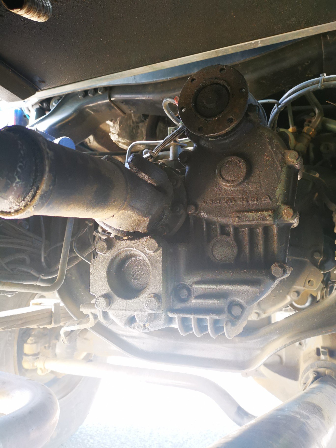

Hier mal die Typen Bezeichnung, welche ich abfotografiert habe :
3832610301 BR1
7 3 86
Re: Mercedes 1222 af NG klappern im 4 Gang Hilfe
Verfasst: 2026-06-16 16:51:52
von 4x4V10
mach am besten mal ein Foto vom Getriebe. Dann sieht man recht einfach, ob es ein G3 oder ein G4 ist.
Constantin
Verfasst: 2026-06-16 17:18:02
von Wlad86
Verfasst: 2026-06-16 17:33:21
von Pirx
Mit den Bildern (vom Nebenantrieb) und Gußnummern ist nicht viel anzufangen.
Es scheint eine G3-Variante zu sein, aber da gibt es ja alles mögliche von 5 bis 9 Gängen.
Eine vollständige Fahrgestellnummer zu posten ist zu aufwendig?
Verfasst: 2026-06-16 20:52:00
von Pirx
Danke für die FIN. Das Getriebe ist ein G3/60-5/6,1. Baumuster 714.006.
Eine Ferndiagnose aufgrund Deiner Schadensbeschreibung traue ich mir aber nicht zu: "Ein Klappern oder Schlagen, das nur im 4. Gang auftritt".
Getriebeprobleme, die nur in einem bestimmten Gang auftreten, kenne ich nur als heulende/singende/schleifende Geräusche. Meist Probleme mit Lagern.
Ein Zahnradpaar funktioniert entweder oder es funktioniert nicht. Ein Zwischending gibt es da nicht.
Da der LKW jetzt ja eh in der Werkstatt steht, würde ich an Deiner Stelle die Diagnose des Mechanikers abwarten. Danach kann man schauen, wo man die eventuell benötigten Ersatzteile herbekommt.
Alternativ sollte ein passendes G3-Getriebe als Ersatz gut aufzutreiben sein. Einige hier haben ja von diesem Getriebe auf ein Anderes umgebaut. Es müßten also noch etliche Getriebe in den heiligen Schrauberhallen liegen und zu haben sein.
Egal wie, viel Erfolg!
Verfasst: 2026-06-17 12:50:39
von Wlad86
Ist das hier normal, fand ich am Getriebe, eine simple Plastikkappe und dahinter sieht man bereits ein Zahnrad?! Die Löcher, worin die Klappe sitz haben aber Innengewinde :eek:
Verfasst: 2026-06-17 13:05:29
von Pirx
Kannst Du eigentlich auch Bilder machen, auf denen man was erkennen kann? :angel:
Ich würde das für eine Abdeckung in der Kupplungsglocke halten, durch die man den Anlasserzahnkranz sieht. Alles völlig normal.

Stueck fuer Stueck bekommen wir alle möglichen Fehlerquellen gecheckt ... zunächst ohne was zu zerlegen das das beschädigte Auto zur lästigen Immobilie macht ...
Verfasst: 2026-06-17 15:38:24
von Ulf H
... ist das alles original Mercedes, oder hat da vor Jahrzehnten der Feuerwehraufbauer eine Fernschaltung drangeferkelt? ... sowas brauchts ja nicht mehr, wenn der Laster zum Womo wurde, mit einem dilletantischen Rueckbau(versuch) kann man viel Spass haben ...
