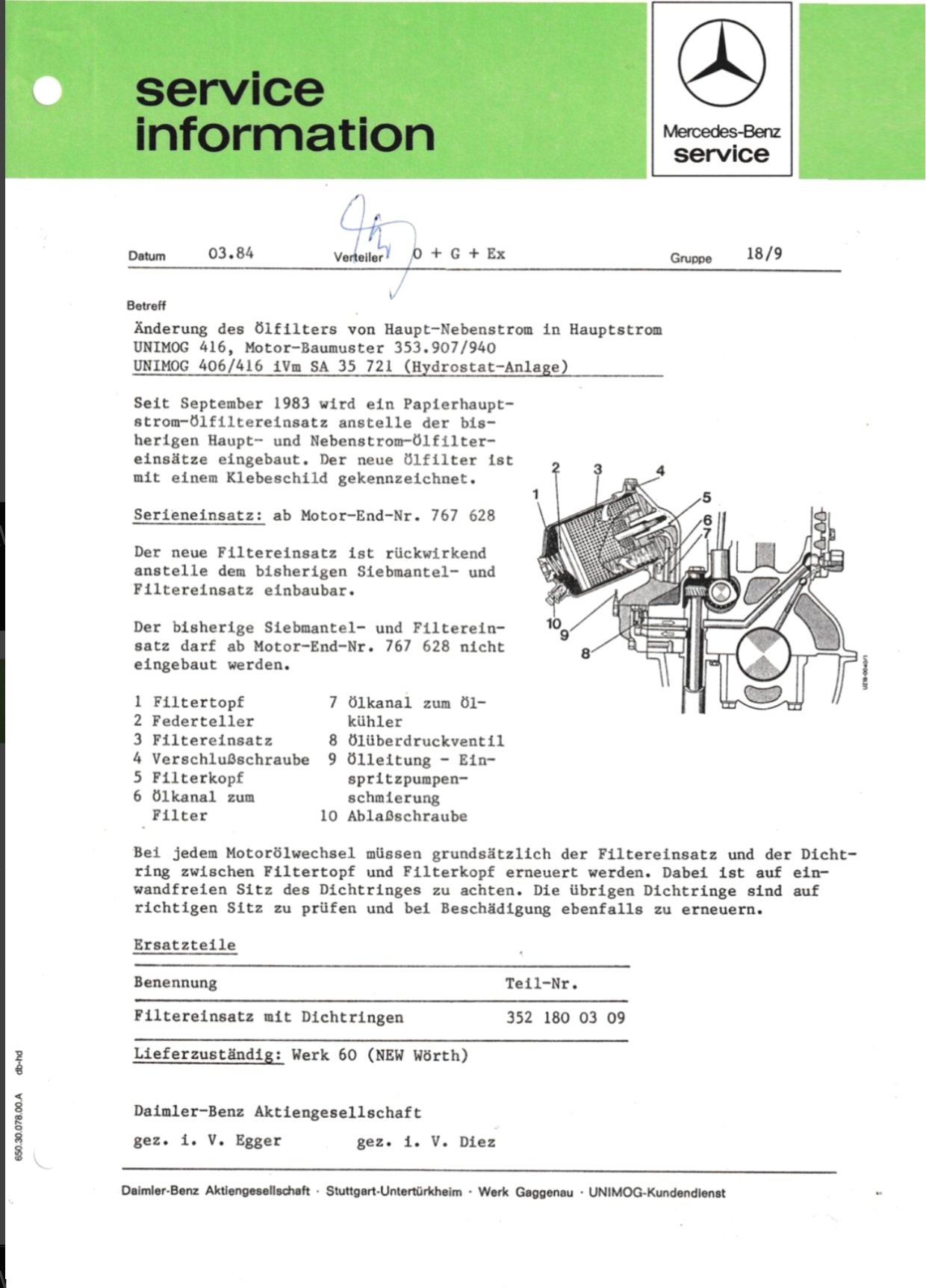

Hallo Andy
AndyAntony hat geschrieben: ↑
2026-06-11 8:40:42
- Mercedes L408 DG/29, BJ 1968, Motor 314.946-10-027709, Füllmenge ?, Ölfilter ? - meine Vermutung: https://www.autodoc.de/ufi/7241412
für diesen Filter gibt es eine Service-Mitteilung seit 1978
und 84 g zum Umrüsten auf den späteren Typ ohne Siebmantelfilter,
Dazu gibt auch in der UCom einen Beitrag (2009).
Auch in den online verfübaren EPC aufgeführt
EDIT: Seite 2 und 3 aus SIS 18/19 geändert
SIS 18_19_84.jpg (224.01 KiB) 1087 mal betrachtet
