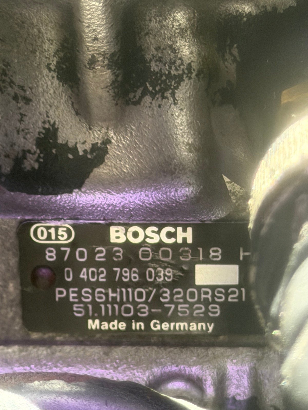

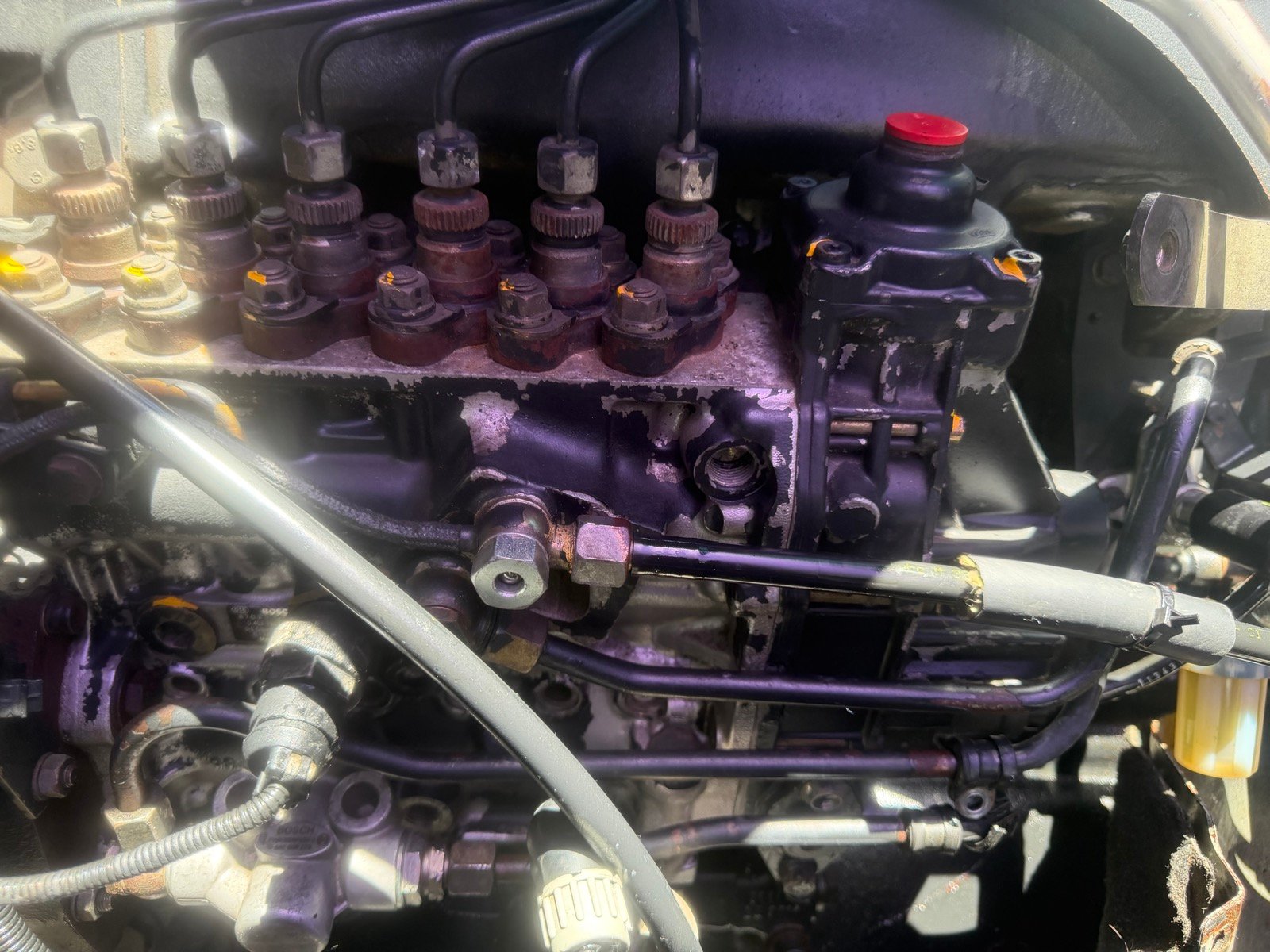

Ohne zu starten geht es eigentlich nicht,da die Druckventile erst bei mindestens 12-15 bar öffnen.
Mit der Handpumpe geht so max. 4-5 bar.
Daher meine Frage ob das eine EDC Pumpe ist.
Gruß Christian

Oelfuss hat geschrieben: ↑
2026-06-03 13:50:34
PirateBretz hat geschrieben: ↑
2026-06-03 13:21:53
die einspritzleitungen wurden auch aufgeschraubt und oben entlüftet, an den düsen steht diesel an.
grüße, alex
Gruß Christian
vielen dank für die rückmeldung!
hier die fotos der pumpe.
vielen dank!

bin leider auch etwas angestanden mit er elektronisch geregelten esp...
vielen lieben dank an alle!
viele grüße, alex :spiel:

Guten Abend Alex,
kann es sein, dass im Tank noch ein Vorfilter verbaut ist. Der von unten auf die Steigleitung gesteckt ist und der mittlerweile verstopft ist. Hatte so ein Problem bei meinen Saurer. Da ist nur noch mit hoher Kraftstofffüllung Sprit in die Leitung gekommen....
Kraftstoffförderpumpe habt ihr wahrscheinlich schon ausgetauscht. Wäre ein weiterer Verdachtsfall. Da muß nur ein Ventil leicht kleben, dann geht nichts mehr mit der Pumpe. Hatte ich auch schon gehabt. Alles Ursache von Dieselpest.
Gruß Michael

Hmm, bei EDC ist doch immer ein Einspritzventil mit Hubsensor, Nadelbewegungsfühler ( NBF)bestückt. Bin mir da aber nicht mehr sicher ob bei Allen. Müsste sich aber eigentlich mit ner Fehlermeldung, irgend ner Warnlampe zeigen.
Meist macht sich dies aber eben durch Leistungsverlust oder mehr Nageln bemerkbar.
Aber eben, im Prinzip müsste sowas irgendwo abgelegt sein. Die Steuerung läuft dabei nicht nur über das Steuergerät sondern auch Relais usw. Sowas mit nem defekten Relais hatte ich ja ca. vor nem Jahr am SK. Der lief auch erst gar nicht und dann eher schlecht. Bei komplettem Ausfall ging die EDC Lampe an und leider auch ABS usw. Nachher gar nix als er wieder lief nur mit schlechtem hochdrehen. Schuld war eben dann ein Relais das verdammt heiss wurde, aber Fehlermeldung kam da nicht. Drehte einfach ab 1300 U/min widerwillig ganz hoch.
Muss aber nix heissen das es MAN genauso geregelt hat. Drücke die Daumen das Jemand guckt der auch ältere Fahrzeuge kennt und nicht nur Laptop Diagnosen.
Re: lkw springt nicht an --> lkw läuft, keine leistung
Verfasst: 2026-06-05 7:53:52
von ingolf
Keine Diagnosemöglichkeit bei einer elektronischen Regelung... bitter. Trotzdem würde ich die Dieselversorgung vorher betrachten. ein Stück durchsichtige Leitung dierekt vor der ESP mit Manometer lässt Luft (z.B. Loch in Steigleitung im Tank) erkennen und Unterdruck zu messen vor der Förderpumpe macht auch Sinn. Kann man auch alles eingebaut lassen, schadet nichtzumal wenn die Saug- und Rücklaufleitung vielleicht doch vertauscht sein können oder die Saugleitung abgebrochen? verstopft?
Grüße Ingolf

moin!
so, das problem ist gelöst!
es war ein elektronikfehler!
die werkstatt hat es geschafft ein diagnosegerät zum reden zu bringen.
dabei wurde ausgespuckt, das der fahrtenschreiber defekt ist, das hat den effekt dass das steuergerät auf notlauf geschalten hat!
der fahrtenschreiber wurde abgesteckt und jetzt läuft der lkw wieder!
vielen dank fürs mithelfen und gedanken machen!
wieder viel gelernt bei der aktion!
grüße, alex
