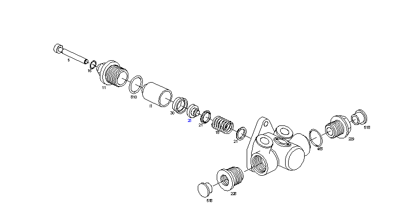

Re: hilfe, lkw springt nicht an
Hallo Alex,
Überprüfen Sie die Forderpumpe am ESP, möglicherweise liegt ein Problem mit dem Kolben oder den Ventilen vor.
- Dateianhänge
- 0440008074.png (18.15 KiB) 3568 mal betrachtet
Gruß Eugene.
Gruß Eugene.

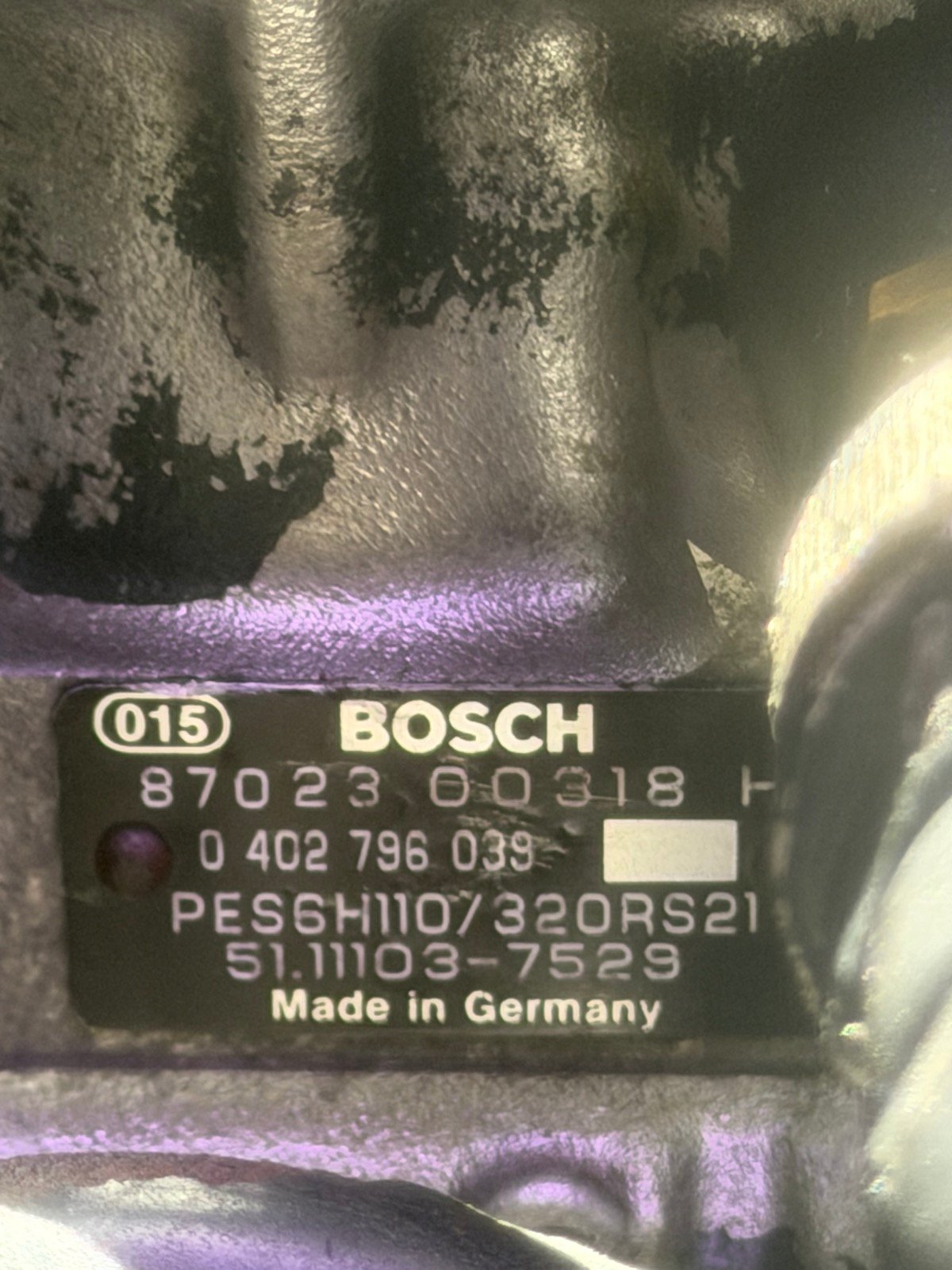

Ohne zu starten geht es eigentlich nicht,da die Druckventile erst bei mindestens 12-15 bar öffnen.PirateBretz hat geschrieben: ↑2026-06-03 13:21:53die einspritzleitungen wurden auch aufgeschraubt und oben entlüftet, an den düsen steht diesel an.
grüße, alex
Mit der Handpumpe geht so max. 4-5 bar.
Daher meine Frage ob das eine EDC Pumpe ist.
Gruß Christian
- PirateBretz
- Kampfschrauber
- Beiträge: 524
- Registriert: 2017-05-14 12:23:20
vielen dank für die rückmeldung!Oelfuss hat geschrieben: ↑2026-06-03 13:50:34Ohne zu starten geht es eigentlich nicht,da die Druckventile erst bei mindestens 12-15 bar öffnen.PirateBretz hat geschrieben: ↑2026-06-03 13:21:53die einspritzleitungen wurden auch aufgeschraubt und oben entlüftet, an den düsen steht diesel an.
grüße, alex
Gruß Christian

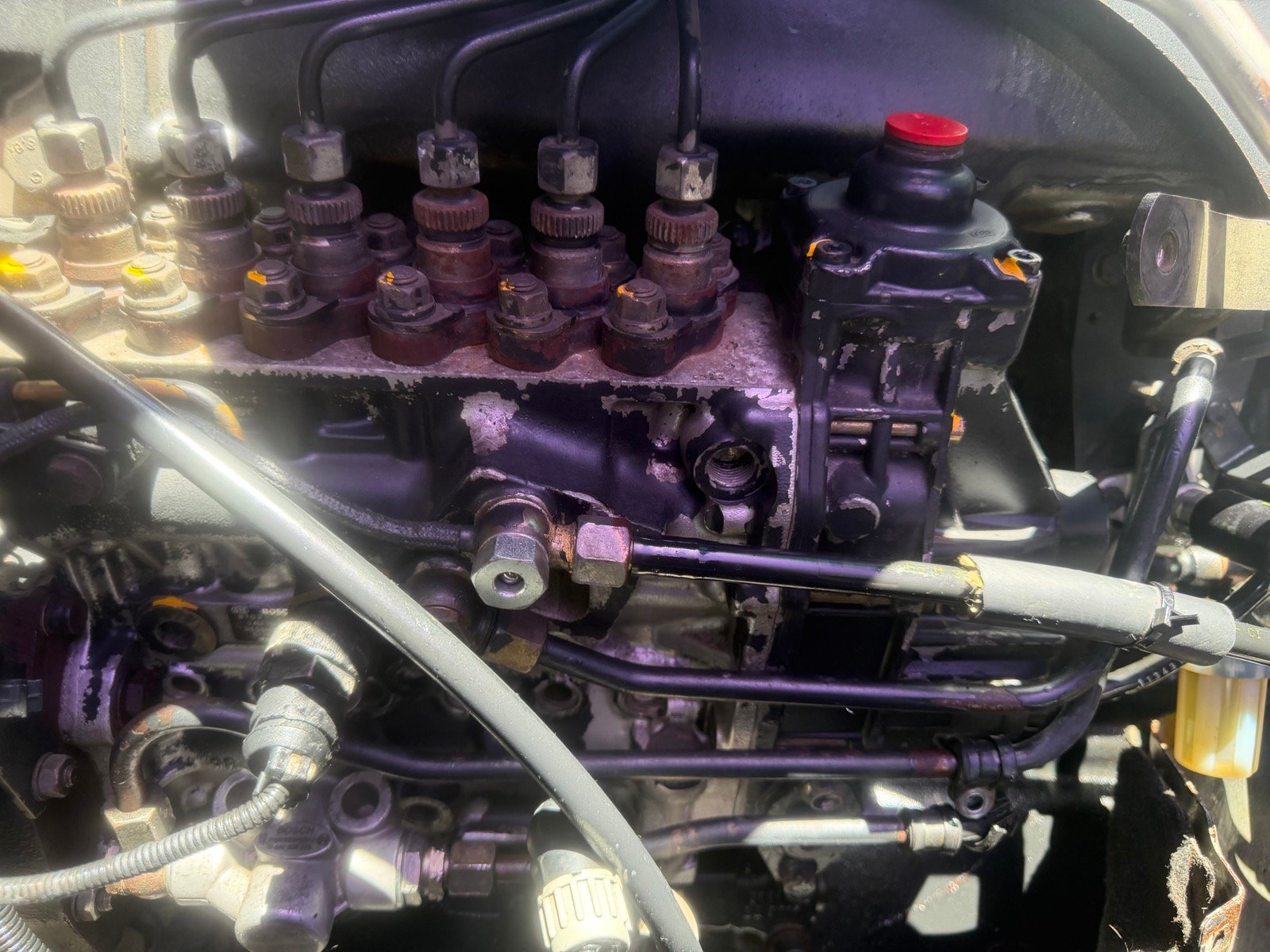

hier die fotos der pumpe.
vielen dank!
wenn auch ohne pumpen der diesel am filter richtig raus spritzt sitzt wahrscheinlich noch irgendwo eine luftblase die als druckspeicher funktioniert
mal gescheit entlüften, evtl mit etwas starterspray/bremsenreiniger nach helfen
dieselaustritt an den einspritzleitungen ohne das der Motor dreht hört sich aber auch sehr komisch an
