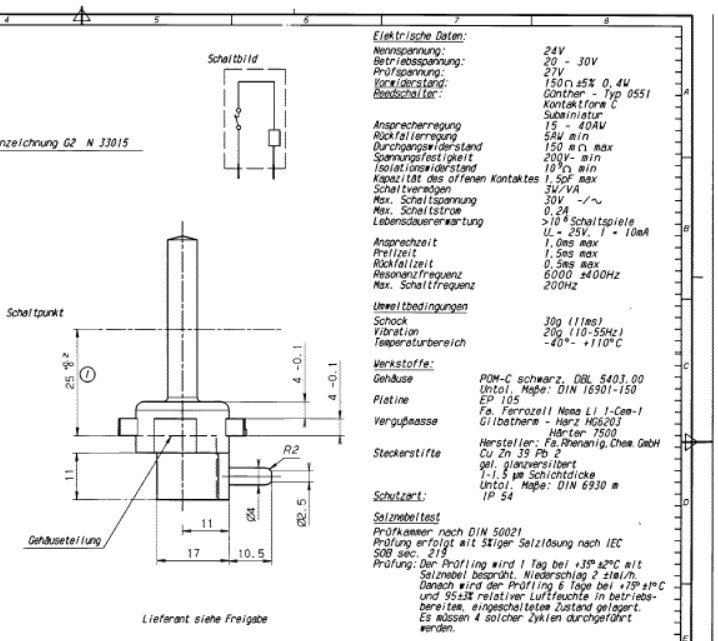

Ist ein simpler Schalter mit Reed-Kontakt:

Ich hab den Ausgleichsbehälter nun gereinigt, Schwimmer scheint sich zubewegen. Sensor liefert 150-200ohm und unterbrechung, Scheint allso alles plausibel.

... Sensor liefert 150-200ohm und unterbrechung, Scheint allso alles plausibel.
Da könnte noch irgendwo ein schlechter Übergang sein, 150-200 Ohm erscheint mir für einen geschlossenen Kontakt zu hoch.

Sensor hat einen 150Ohm Vorwiderstand, siehe Zeichnung

Dann ist der Wert plausibel, wobei 50 Ohm Aufschlag immer noch relativ hoch erscheint.
