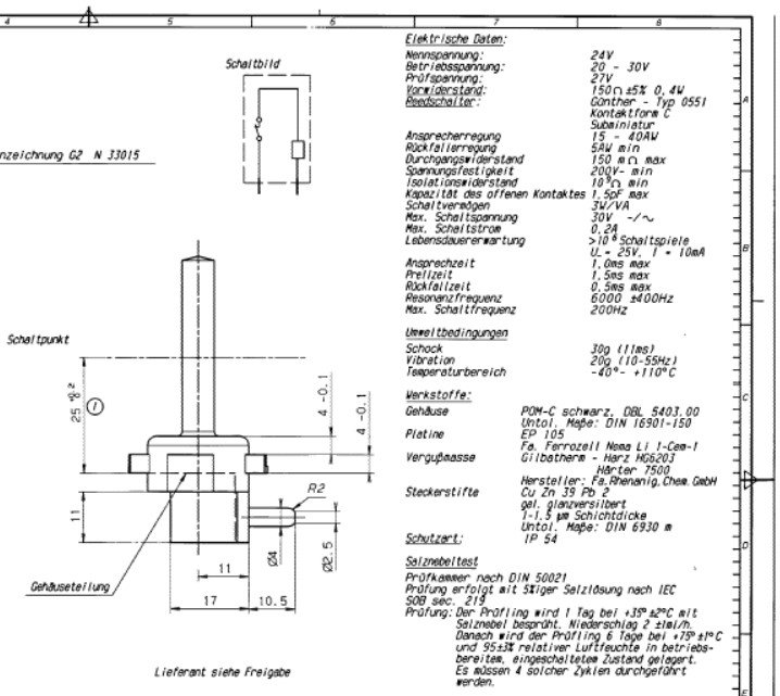

Ist ein simpler Schalter mit Reed-Kontakt:

Ich hab den Ausgleichsbehälter nun gereinigt, Schwimmer scheint sich zubewegen. Sensor liefert 150-200ohm und unterbrechung, Scheint allso alles plausibel.

#15 Beitrag von brezzi » 2026-05-24 18:46:59
Sensor hat einen 150Ohm Vorwiderstand, siehe Zeichnung
Beiträge: 13254
Re: Kühlmittel Phänomene am 1222 mit OM441
#16 Beitrag von Bahnhofs-Emma » 2026-05-25 13:54:55
Dann ist der Wert plausibel, wobei 50 Ohm Aufschlag immer noch relativ hoch erscheint.
