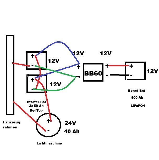

Hallo Leute, hätte da mal was für einen ausgewiesenen Elektriker/Batteriespezi. Wir sind aktuell von Georgien über Russland in Richtung Mongolei unterwegs. Beim letzten Heimatbesuch habe ich mir einen neuen ective BB60 Ladebooster gekauft, aber in meiner Schußligkeit nicht darauf geachtet daß ich einen 2412 brauche und mir einen 1212 eingehandelt. Versenden, neu bestellen usw. ist auf dieser Reiseroute faktisch ausgeschlossen.
Daher versuche ich mir gerade eine kreative Idee auszudenken wie ich das Teilchen trotzdem anschliessen kann.
Die beiden Redtop-Fahrzeugbatterien sind ja seriell zusammengeschaltet und werden von der 40Ah-Lichtmaschine bedient. Bisher habe ich 20A/24v mit einem Fraron abgegriffen und mit 40A/12V meine LI-Batterien geladen.
Geht ja jetzt nicht. Die 12V nur an einer Batterie abgreifen würde diese Batterie natürlich total überlasten und ist daher nicht machbar. Daher meine Frage, zu der ich im Netz bisher nichts sinnvolles (negativ,positiv) gefunden habe.
Kann ich mit je einem Kabel (2xplus und 2xminus) beide Batterien parallel an den Ladebooster anschliessen, damit der Booster von jeder Batterie eben nur 12V/30A zieht und die Lichtmaschine weiter die Redtops mit 24V/40A lädt.
Habe mal dazu folgendes Bild gemalt und bin gespannt ob das funktionieren kann oder wenn nicht warum nicht (um wieder was zu lernen).
Danke im Voraus für eure konstruktive Unterstützung.
LG Peter

Beide Plus- und beide Minuspole sind über den Ladebooster verbunden. Damit ist es keine Serienschaltung mehr. Vielleicht geht so etwas, wenn Dioden in die Leitungen zum Booster gesetzt werden, aber so nicht.

Ich sehe da gleich zwei Kurzschlüsse:
Der Pluspol der oberen Batterie ist über rot und grün mit seinem eigenen Minuspol verbunden.
Der Pluspol der unteren Batterie ist über lila und rot mit seinem eigenen Minuspol verbunden.
Würde ich so nicht machen ;-)

durch diese "Parallelschaltung" der am Eingang des neuen Wechselrichters erzeugst du zwangsläufig einen Kurzschluß an jeder 12V Batterie.
Es geht nicht.
Behelfsweise könntest du ja einen Wechselrichter 24V --> 12V vorschalten, der ist aber in der Stromklasse auch ein dicker Brocken.

Das mit den Kurzschlüssen sehe ich jetzt noch nicht. Die roten Linien sind die normale serielle Schaltung wie gehabt.
Neu wäre die Verknüpfung der jeweiligen Pluspole mit blauen Leitungen mit dem Pluseingangspol des B2B-Boosters und mit zwei Leitungen in grün von den negativen Polen zum negativ Eingangspol des Boosters.
Wo ist jetzt genau der Kurzschluss ?
LG Peter

Die rote Verbindung zwischen den Batterien bleibt ja bestehen und überbrückt damit die Eingangspole des BB60 (also die blauen und grünen Leitungen).
Diese rote Verbindung macht aus den beiden Batterien eine 24V Quelle und deine neue Zusatzschaltung ergibt aber eine Parallelschaltung der Batterien.
Du erzeugst gleichzeit eine Reihen- und Parallelschaltung der Batterien was einen Kurzschluß darstellt.

da gibt es keine vernünftige Trickschaltung
Eine 50Ah/24V Batterie steht einer 12V/800Ah Aufbaubatterie gegenüber .....
Alle versuche von "Mittelabgriff" werden scheitern !
bei 60A Nennstrom am Booster eine Utopie, da bringen auch Dioden nix.
Außerdem muss man beim Ective BB60 noch berücksichtigen dass der einen gemeinsamen Ground hat ! => Abgriff oben ergibt sehr interessante Effekte ;) => Kurzschlüsse
Der einfachste Ansatz, der aber dein Starterbatterie töten könnte ist einfach das ganze parallel zur unteren Starter Batterie klemmen - vielleicht bekommt man Autobatterien ja leichter her....
