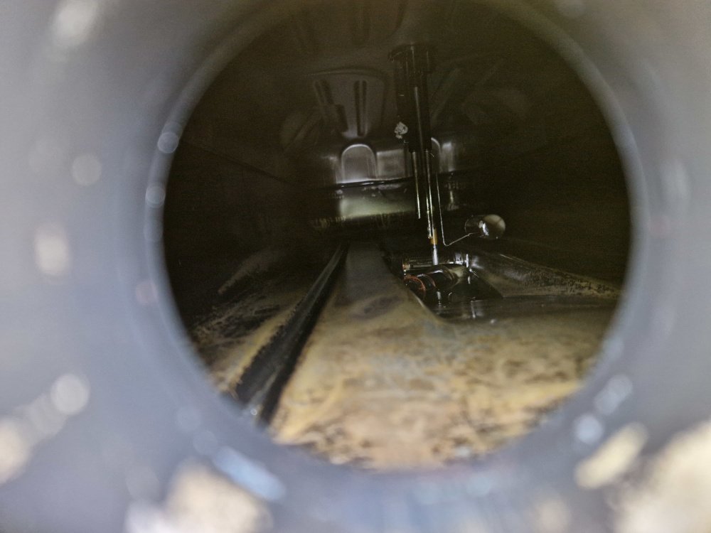

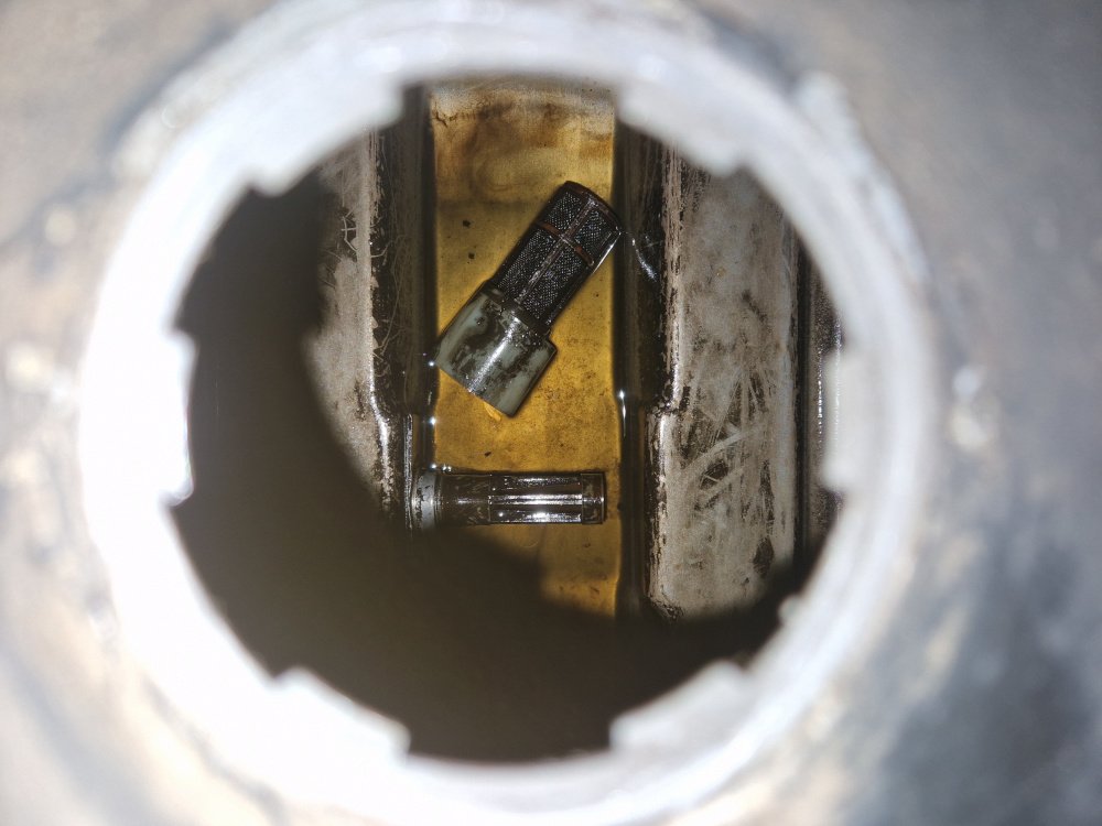

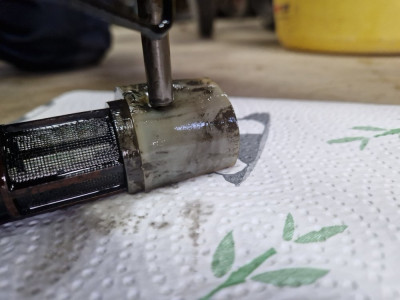

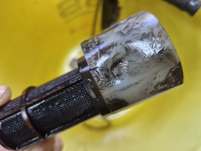

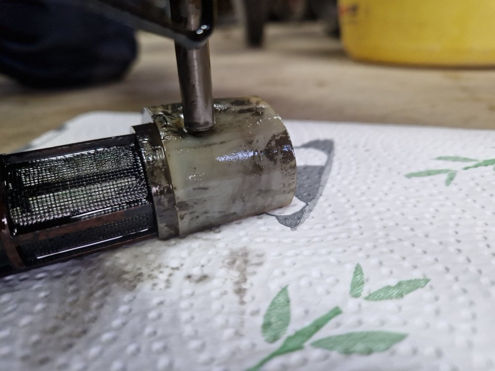

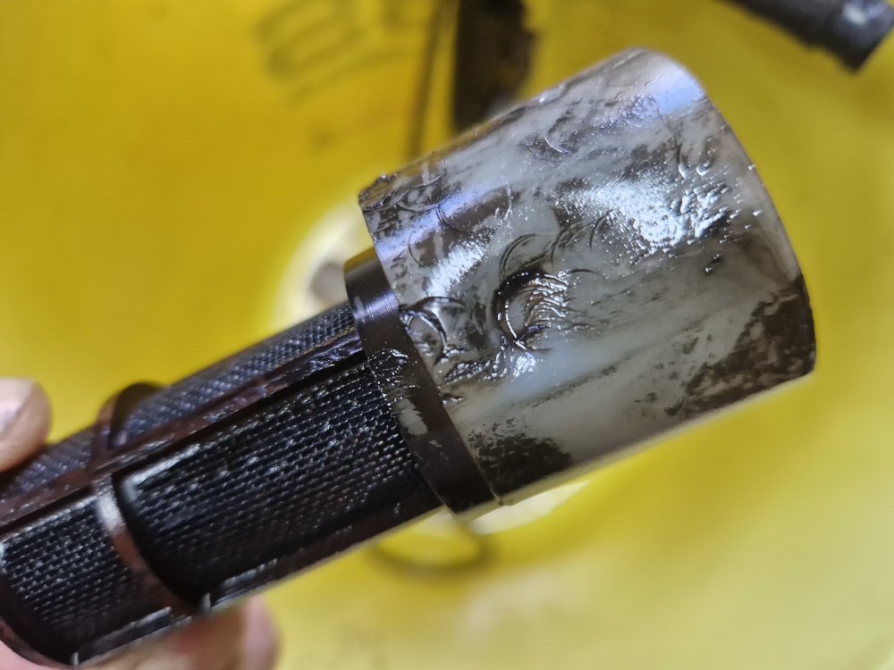

So, jetzt nochmals etwas ausführlicher meine Erfahrung mit dem Bechersieb. Ich glaube zwar nicht, dass bei natte die gleiche Ursache vorliegt, aber vielleicht dient es ja zumindest als Unterhaltung...
Es geschah an einem Samstag im Herbst. Ca. 80tkm nachdem wir unseren 711er von der Polizei übernommen hatten, sind wir spontan mit Dieselmangel (an der Einspritzpumpe, nicht im Tank) liegen geblieben. Da das Auto aber Charakter hat, nur ca. 1 km von der Haustür entfernt und ca. 1 km bevor wir auf die zweispurige Bundesstraße gefahren wären. Trotzdem war der Zeitpunkt ungeschickt, so dass wir den Bus kurzerhand mit dem T5 nach Hause gezogen hatten um ein paar Tage später mit der Fehlersuche zu beginnen.
Vor und Hauptfilter waren unauffällig, aber weder mit der Handpumpe noch mit einer externen Pumpe ließ sich Diesel vom Tank ansaugen. Rückblasen in den Tank war ebenfalls kaum möglich.
Also Tanks (Doppeltankanlage...) entleeren und anschließend den dicken Befüllschlauch hinten am Tank abmachen. Ein Blick in den Tank offenbarte dies:
Der Fachmann ahnt bereits etwas, also im nächsten Schritt Tank (ink. Konsolen) abbauen.
Entnahmeeinheit ausgebaut, dann zeigte sich dies:
Hm.
In dieser Einbaulage leistet das Sieb keinen positiven Beitrag.
Bei näherer Betrachtung zeigten sich interessante Abdrücke...
...welche sehr schön dazu passen:
Des Rätsels vermutliche Lösung:
Irgendwann in grauer Vorzeit wurde offenbar die Entnahmeeinheit aus- und wieder eingebaut.
Beim Einbau ist das nur auf das Entnahmeröhrchen aufgesteckte Sieb von diesem abgerutscht und auf den Tankboden gefallen. Mit etwas Nachdruck passt die Entnahmeeinheit trotzdem.
Ein wenig Bewegungsspielraum hatte das Sieb in seiner Ruheposition (zumindest mit der Zeit bekommen), und so ist es vermutlich an besagtem Samstag so unglücklich vor die Öffnung des Entnahmeröhrchens geschwommen, dass diese nahezu verschlossen war.
Da mit schlecht zugängliche Siebe suspekt sind, wohnt es seither als Erinnerungsstück auf der Werkbank...
Schönen Abend

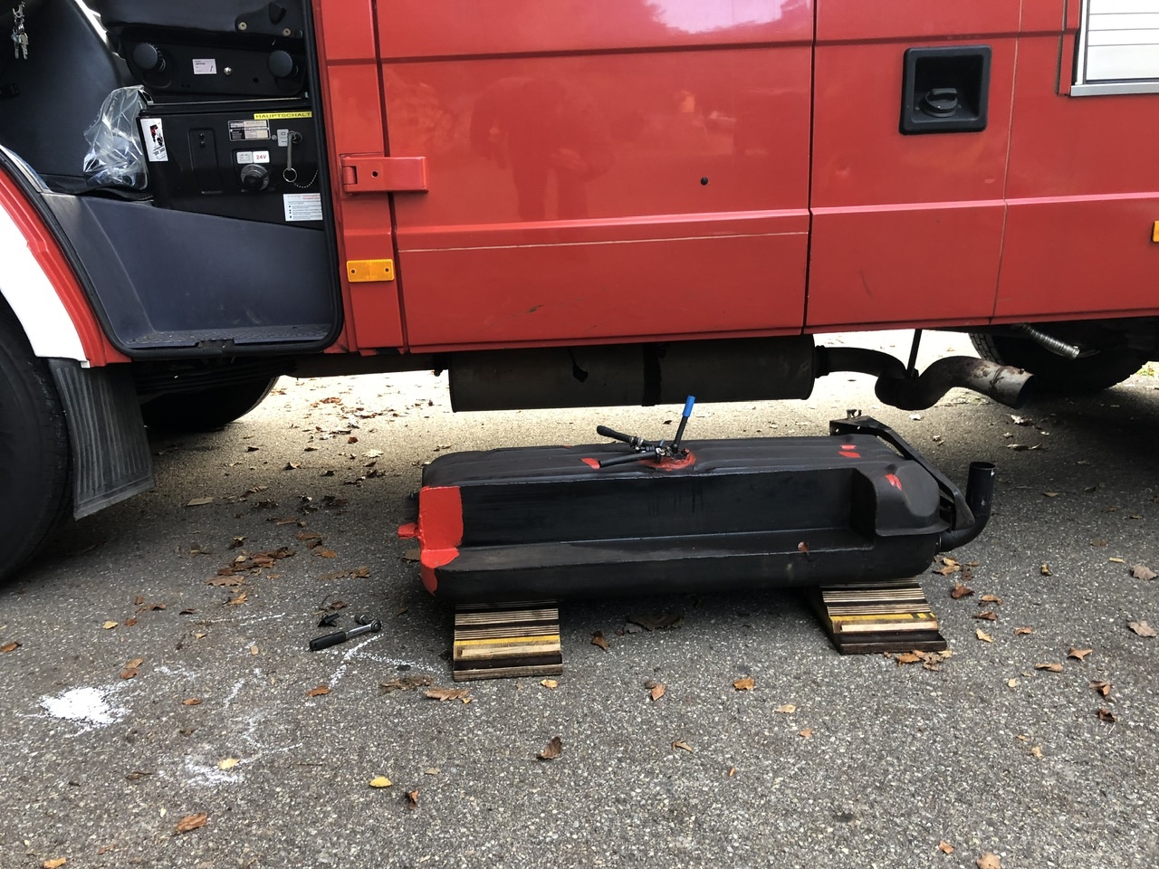

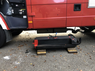

#9 Beitrag von Jac0b » 2026-05-07 19:48:10
Ja, dieser aufgesteckte Sieb rutscht beim ein oder ausfädeln des Tankgebers gerne ab. Ist mir auch schon passiert. Um das zu verhindern, habe ich über das Steigeohr noch eine. o-Ring gezogen, der satt sitzt. Dann den Sieb drüber und schon rutschte er nicht mehr ab.
Den Tank habe ich schon bestimmt 7 mal ein und ausgebaut. Einmal war der Tank undicht und ich musste ihn schweißen. Bis ich die Ursache raus hatte, war er mehrfach unten. Da war die Schweißnaht undicht geworden. Weil mein Auto beidseitig Türen hat, wurde der Tank ab Werk oder von Rosenbauer ausgeklinkt damit die trittstufe Platz hat. Dadurch hat er auch nur 60 statt 70l Volumen.
Und dann musste er noch mehrmals runter weil der originale tankgeber futsch gegangen ist.
Naja jedenfalls weiß ich jetzt wie er in ner viertel Stunde demontiert ist, inklusive Vorbereitungszeit:
-Dicke Kanthölzer unter den Tank auf den man ihn ablassen kann.
-die vordere Konsole bleibt am Rahmen, den Tank nur an der vorderen Konsole abschrauben.
-hinten ebenfalls die Schrauben zwischen Tank und Konsole lockern, aber nicht abschrauben (das gibt die nötige Luft zu. Aus-und einfädeln)
-die hinteren Konsolen vom Rahmen abschrauben (hintere Konsole bleibt am Tank, vordere am Rahmen)
-Tank auf Kantholz ablegen
So kann man den tankgeber ziehen, ohne dass man Leitungen vom Tank trennen muss.
Und so geht’s ohne sich die Finger zu verbiegen. An die Schrauben der vorderen Konsole kommt man schlecht wegen einbaulage von Auspufftopf.
So geht’s zumindest gut beim mittleren Radstand. Natte, du hast den kurzen Radstand, da weiß ich nicht ob’s evtl enger zugeht. Ist dein Tank auch ausgeklinkt um die trittstufe, oder haben sie ihn einfach tiefer gesetzt?

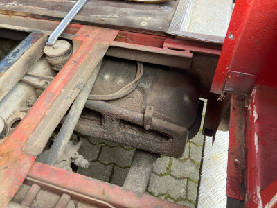

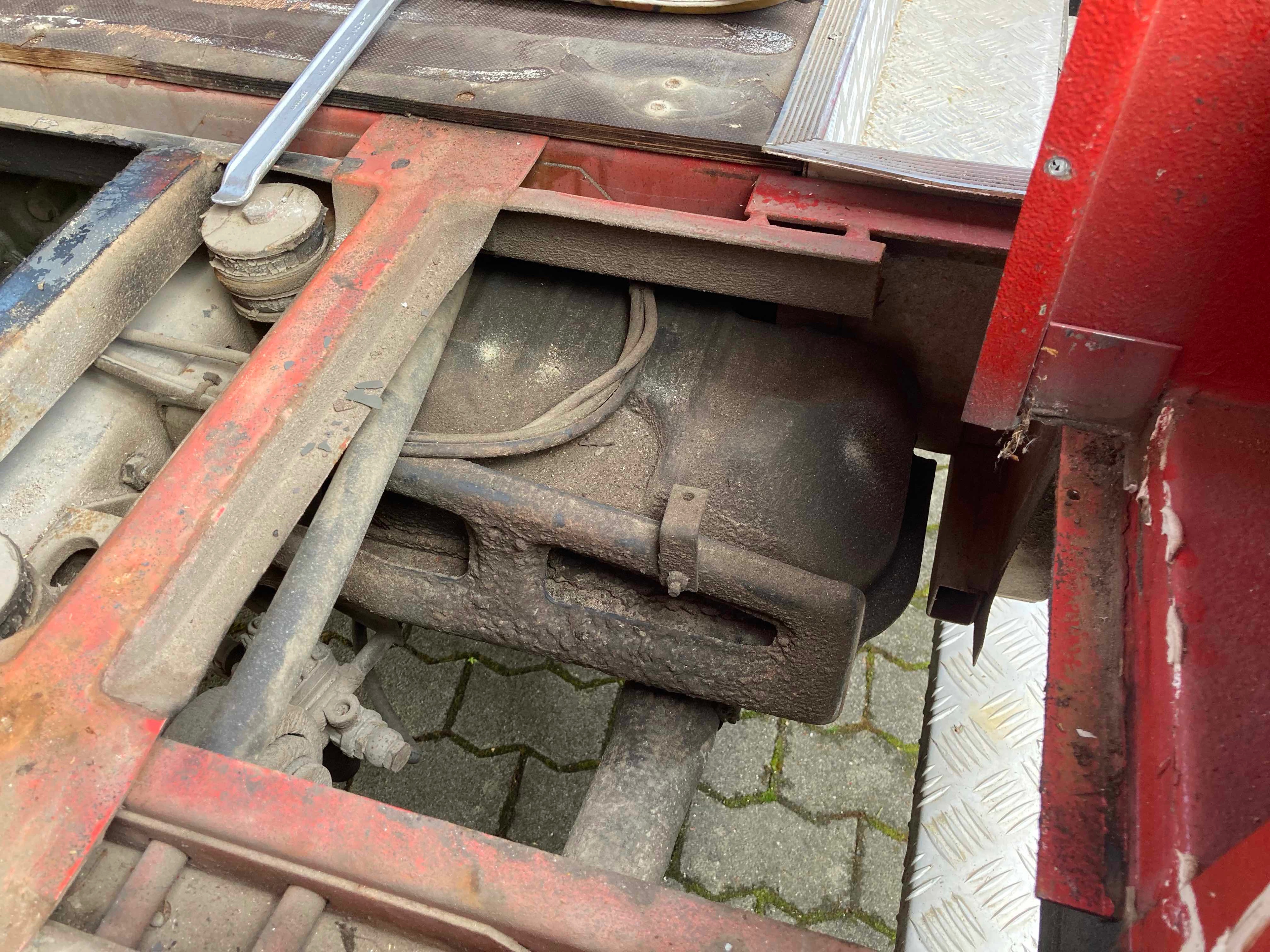

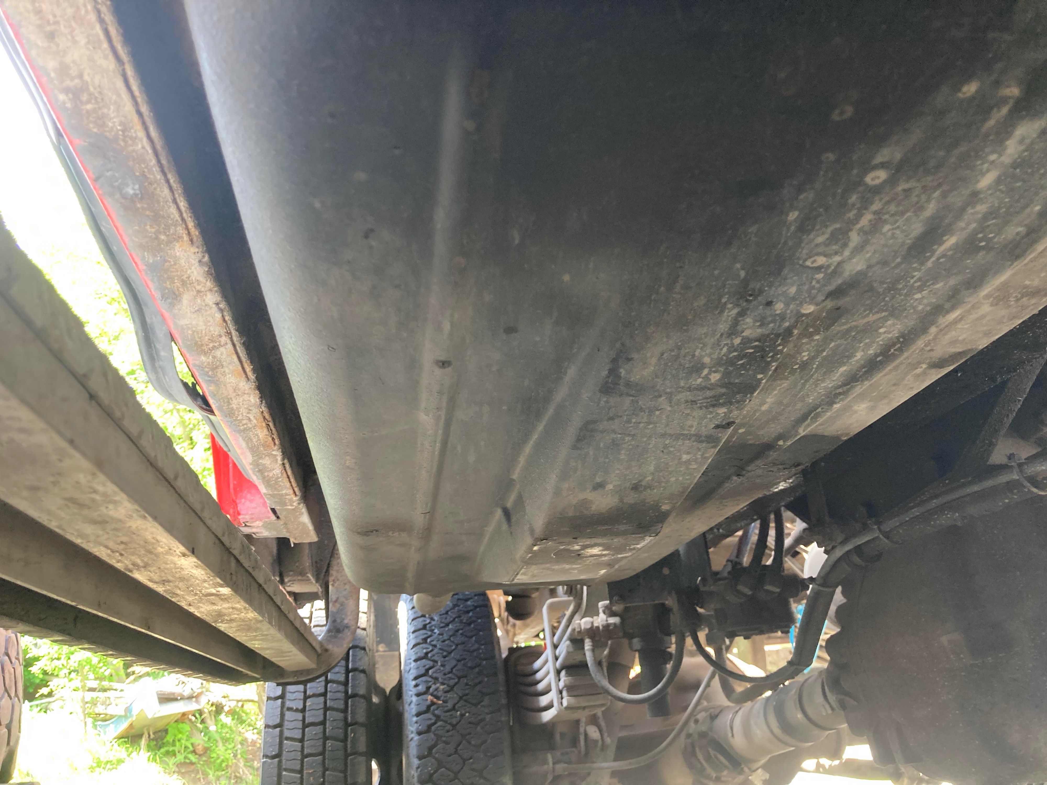

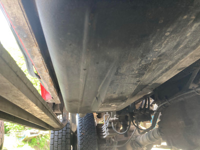

habe mich mal zum Tank vorgekämpft - von oben und unten :D
Also ist auch der ausgeklinkte Tank (der dann auch nur 60 l hat?) - wegen der Einstiegsstufe.
Habe gestern irgendwo gelesen das jemand geschrieben hat das die schon wüssten bei MB warum sie das so bauen.
(Tank mit Sumpf) - insofern vielleicht auch bzw eher über externe weitere Tankvolumen nachdenken (2. Tank / Reservekanister)
Hab eben auch mal profilaktisch ( :angel: ) das Sieb im Tank neu bestellt.

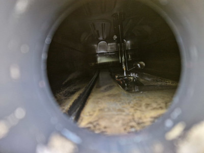

Ja, wenn ich das auf den Fotos richtig sehe, sieht dein Tank auch so aus:
Am linken Eck wo die rote rostschutzgrundierung drauf ist musste ich nach Marokko schweißen. Dort war es minimal an der Schweißnaht undicht geworden. Evtl wegen der Verwindung.
Das mit dem tankgeber mit dichtstoff aus der Tube abdichten war aber ne doofe Idee (siehe Foto rote pampe) und war aus der Not entstanden. Hatte aber nicht funktioniert. Ganz im Gegenteil, ein bisschen davon hat in den Tank gedrückt und dann dort das steigtohr verstopft. Und als das passierte waren wir unterwegs. Wie froh ich doch über den zweiten Tank und die Kugelhähne zum umschalten war :joke: so war der Stopp am Hang nur ne halbe Minute lang, reparieren dann zuhause. Mit neuem tankgeber und Dichtung.
und ich bin ganz klar für zwei-Tank-Lösung mit separatem Umschalter für vor und Rücklauf. So muss man den Tank nicht ablassen vorm ausbauen sondern einfach rüber pumpen. (Geht aber natürlich nur, wenn der zweite Tank nicht auch schon voll ist.)
Uuund das was Tonnar sagt hat mich auch schon zwei mal zum stehen gebracht! Schlupfwespe oder sowas hat sich in der tankbelüftung nen Haus betoniert! In dem kleinen Loch über dem tankdeckel. Beim ersten Mal habe ich lange gesucht, beim zweiten Mal war es dann schnell klar als beim öffnen des tankdeckels ein deutlicher Unterdruck vernommen werden konnte.

Und ein so großer Tankausschnitt soll nur 10 Liter weniger Tankvolumen im Gegensatz zum Standardtank ausmachen? Kann ich gar nicht glauben.
Jac0b
Beiträge: 1235
Re: T2 Vario Dieselleitungen spülen - wie?
#15 Beitrag von Jac0b » 2026-05-09 19:48:46
LutzB hat geschrieben: ↑
2026-05-08 16:39:50
Jac0b hat geschrieben: ↑
2026-05-08 16:31:53
Moin Natte,
Der tankausschnitt hat lxbxh 80x10x13cm. Hab ich eben ausgemessen und nachgerechnet ergibst tatsächlich 10,4l :joke: genau ausgelietert hatte ich es nie, aber stimmt wohl recht gut.
Jacob
