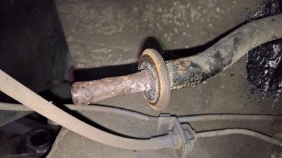

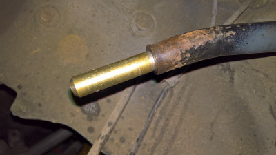

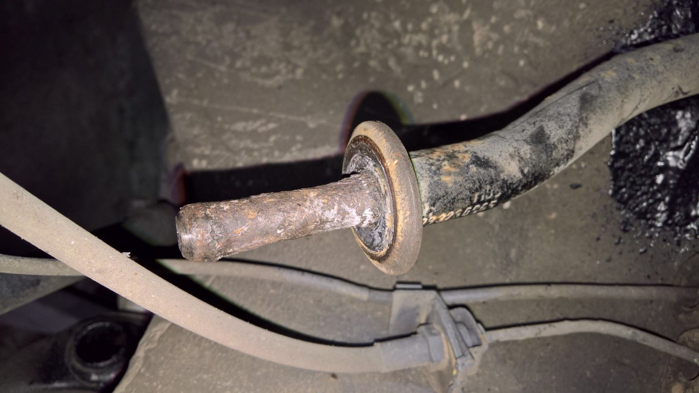

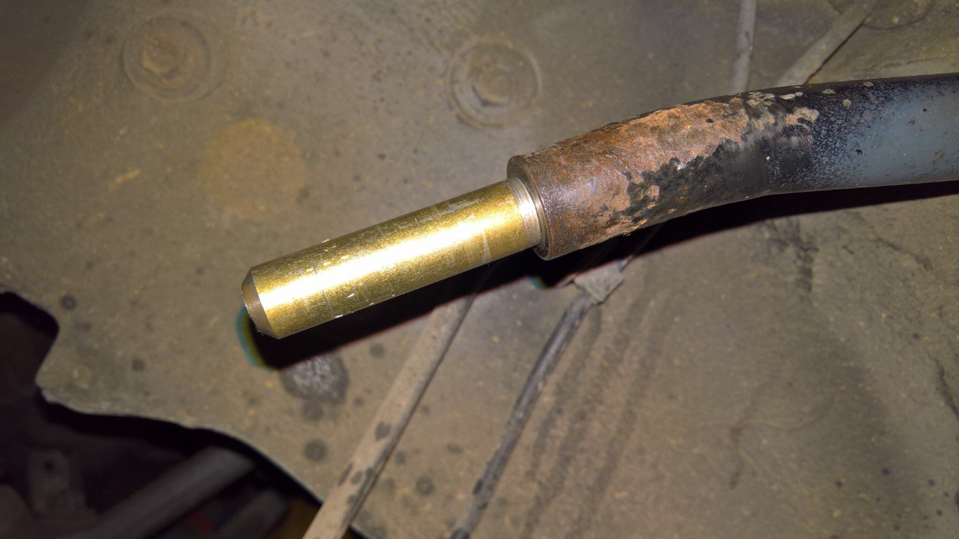

Danke für die Hinweise. Ich hab mir von Hahn und Kolb die TINAIOX beschichteten VHM Bohrer bis 1300 N/mm² bestellt. Damit hab ich auf der Fräse beste Erfahrungen gemacht.
Konkret geht es darum Stabienden am w126 zu erneuern. Hab dafür eigene Führungswerkzeuge aus POM mit Stahlkern gebaut.Hab ich vor Jahren schon gelegentlich gemacht, aber um mich möglichst leicht zu tun wollte ich jetzt einfach mal die richtige Abstufung der Bohrer wählen. Tabellenbuch Metall etc schweigen sich hierüber aus. Deshalb hier die Frage ins Forum mit vielen praktischen Erfahrungen.
Danke auch für den Hinweis mit den Geschwindigkeiten. Mit 6000/Bohrerdurchmesser liegt man ja meist auch nicht ganz daneben.
Anbei mal ein Bild vor und nach der Reparatur.
