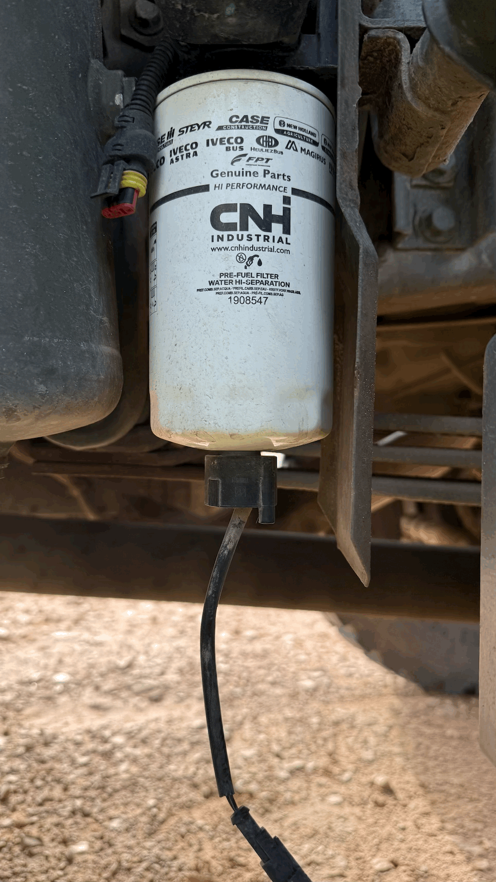

habe gerade versucht den Sensor vom Diesel Vorfilter abzuschrauben. Die Sensor Kappe dreht sich aber nur leer durch und der Sensor lässt sich nicht abschrauben. Ich habe den Sensor nicht selbst auf den Filter geschraubt. Kann es sein, dass das Plastik Innengewinde vom Filter defekt ist und sich deshalb die Kappe nicht abschrauben lässt, oder gibt es da irgendeinen Trick ?

Der Sensor (siehe Foto) ist nur ein Teil. Ich habe einen Reservefilter mit der Blindkappe. Am Foto sieht man deutlich das Plastik Gewinde, das gleich mit dem auch die Blindkappe eingeschraubt wird. Darum verstehe ich nicht, weshalb ich den Sensor nicht abschrauben kann. Dicht ist der Filter auch.

Vieleicht ist das Gewinde am Sensor überdreht worden ? Das würde dann im Filter - IG feststecken, während das das gesamte runde Anschlußteil mit dem Kabel daran durchdreht. Wäre wohl die einfachste Erklärung, auch für die Dichtigkeit.

Genau so war es bei meinem Daily gewesen. Ich habe dann den neuen Filter mit Blindkappe ohne den Wassersensor eingebaut.

Ich glaube auch dass das Gewinde überdreht wurde und werde einen neuen Sensor besorgen und dann den Filter mit dem neuen Sensor tauschen.
