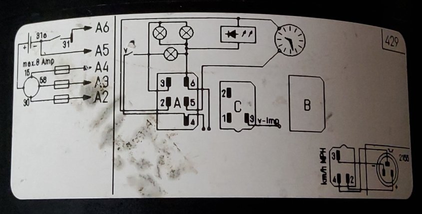

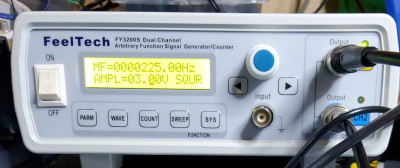

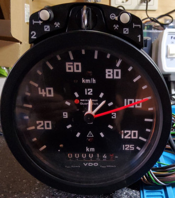

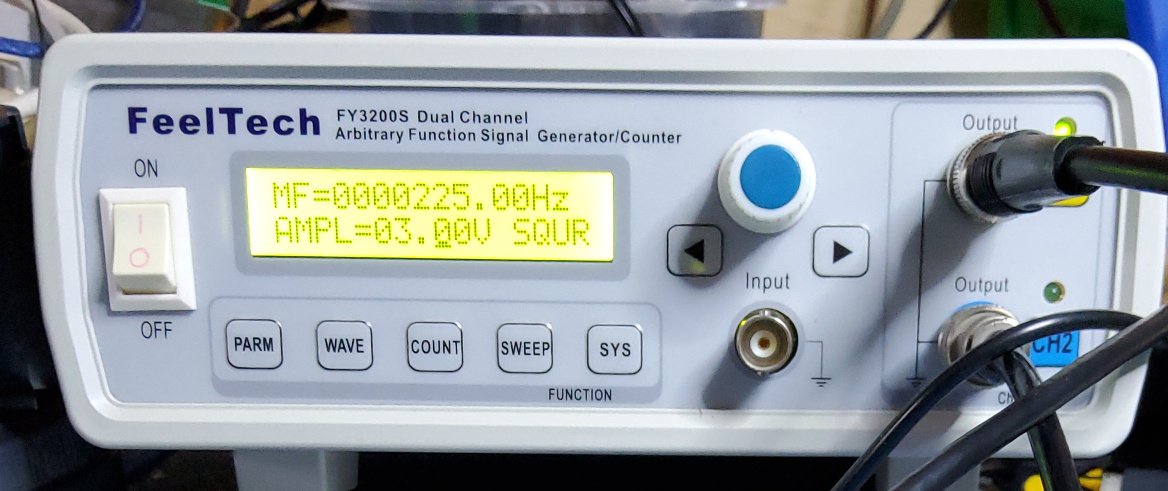

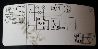

Dieser zeigt 100 km/h, wenn er 225 Hz bekommt (hier 6 V Rechteck). Das bedeutet, es werden etwa 8100 Impulse pro Meter Wegstrecke erwartet.
Der Tacho im Bus hat eine (handschriftliche) Angabe 6890 Imp/Km.
Vermutlich würde also dieser Tacho 15% zu wenig anzeigen. Wie kann das angepasst werden? Kann ich den einbauen und zu einem VDO-Tachoservice fahren, der das korrigiert? Wie wird die Anpassung technisch realisiert?
Zusatzfrage: wie kann ich die 6890 Imp./Km in Beziehung setzten zu den ca. 318 Radumdrehungen pro km der 10R22,5-Räder (exakt 1 m Durchmesser -> 3,14 m Umfang)? Macht der Sensor am ZF S6-65-Getriebe 21,7 Impulse pro Radumdrehung? Wie funktioniert dieser Impulsgeber?

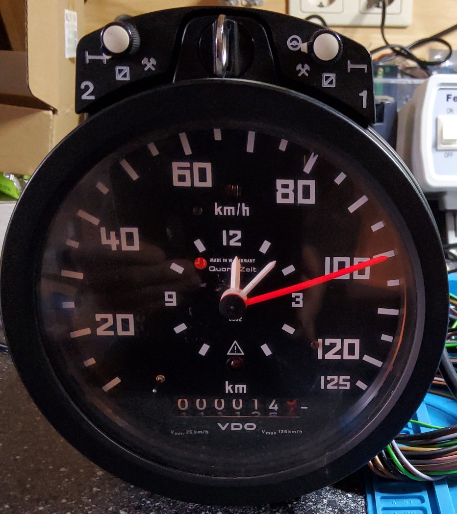

Für diejenigen, die Probleme mit so einem Tacho haben noch eine Info zur Funktion:
In diesem Tacho werkelt offensichtlich eine kleiner Elektromotor, der die nicht vorhandene mechanische Tachowelle ersetzt. Auf meinem Basteltisch ist es leise genug, dass ich ihn deutlich hören konnte.
