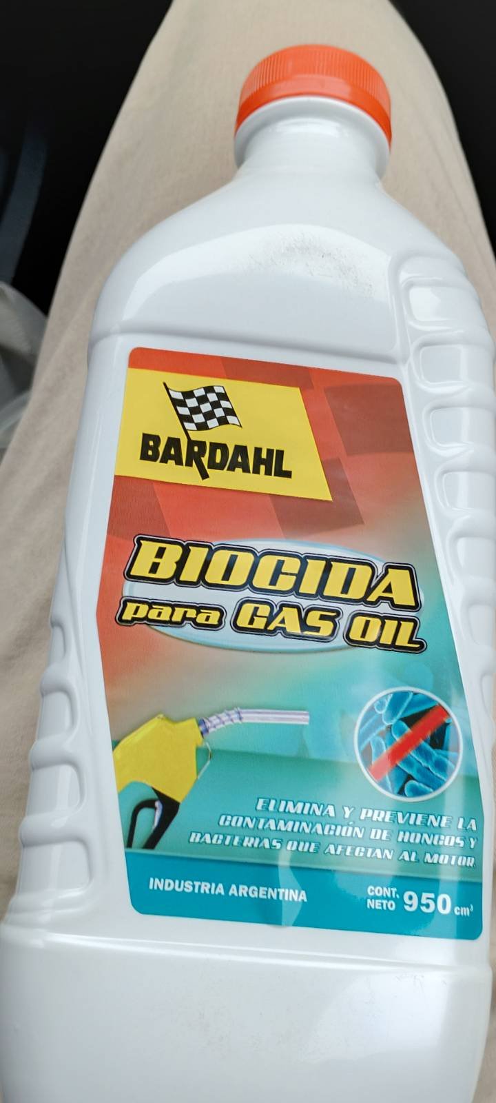

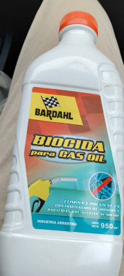

Transportaufgabe erledigt. Im Fachgeschäft Lubricento Foto von der Dieselpest gezeigt und das ist das Ergebnis:
Ist ein Shellderivat. Sozusagen das argentinische Grotamar
Danke für's Mitdenken und als Gedankenstütze für später.
