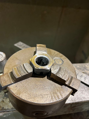

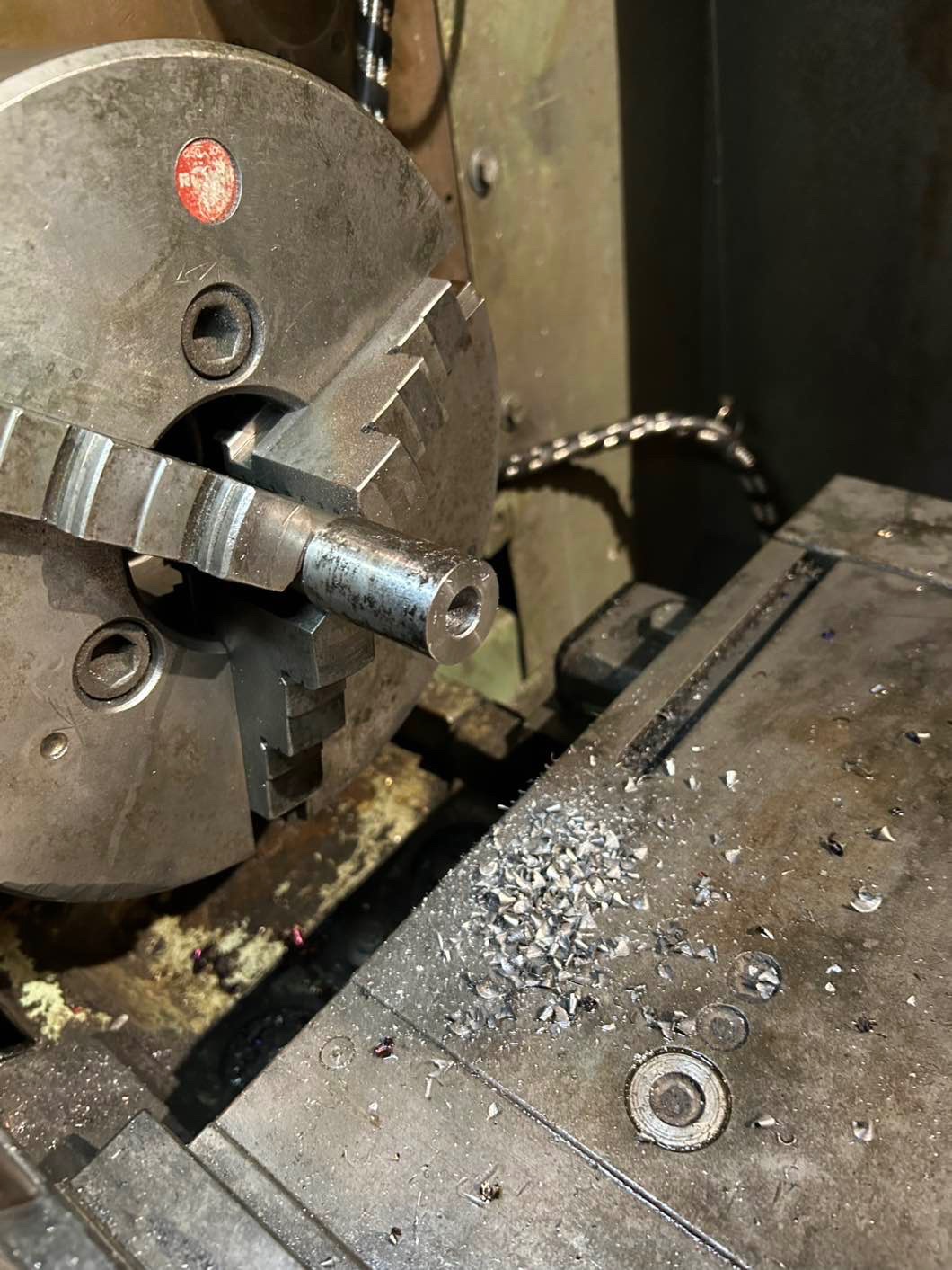

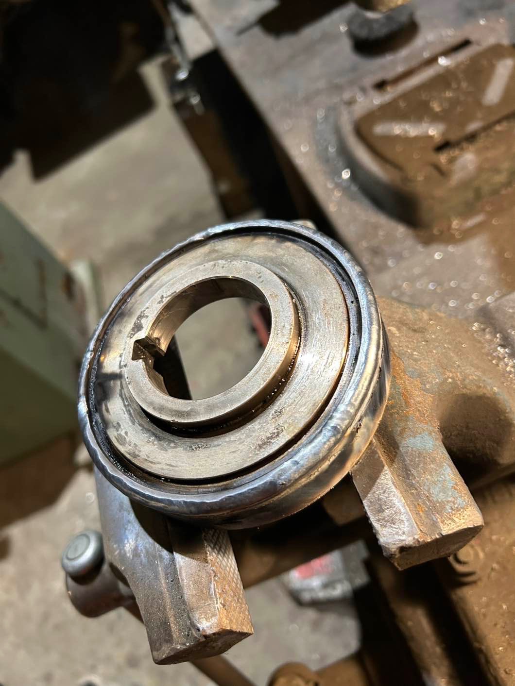

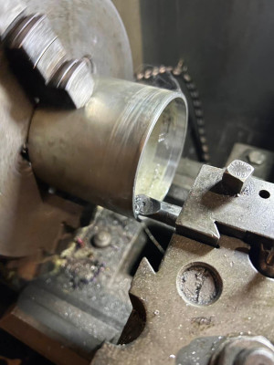

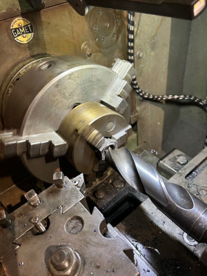

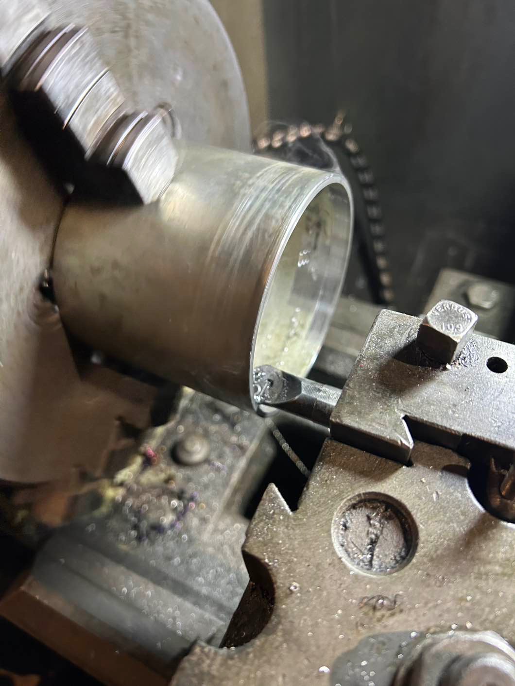

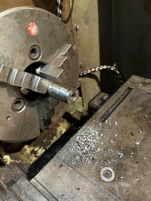

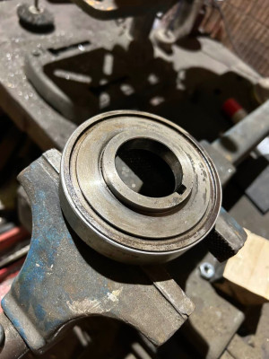

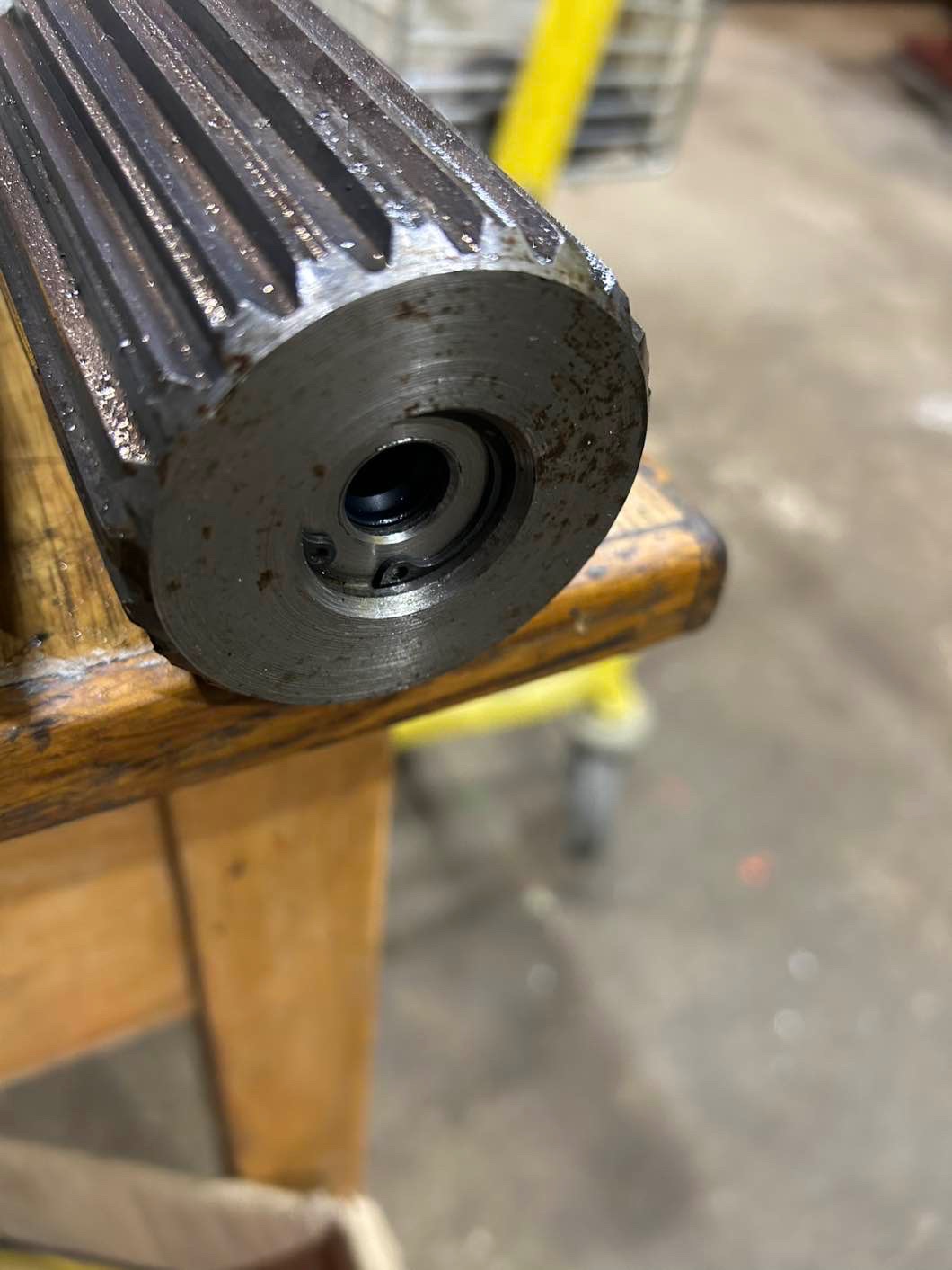

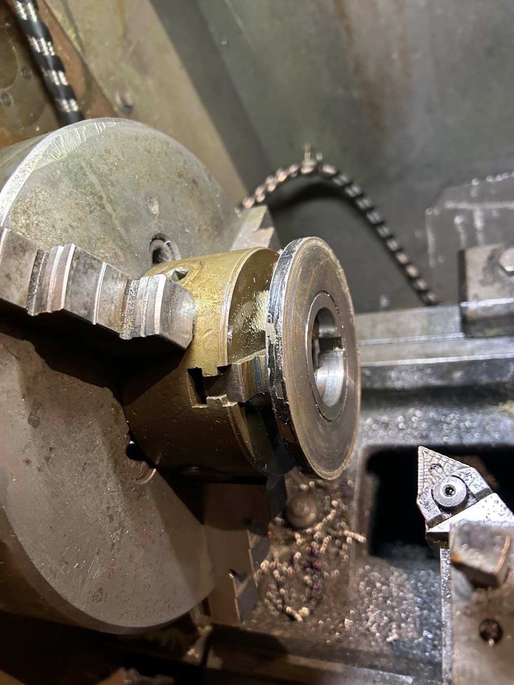

Haben wir bei uns in der Werkstatt stehen. Wird zur Herstellung von Teilen (Alu und Edelstahl) für die Feinmechanik genutzt. Die Jungs sind damit zufrieden und meckern nicht.

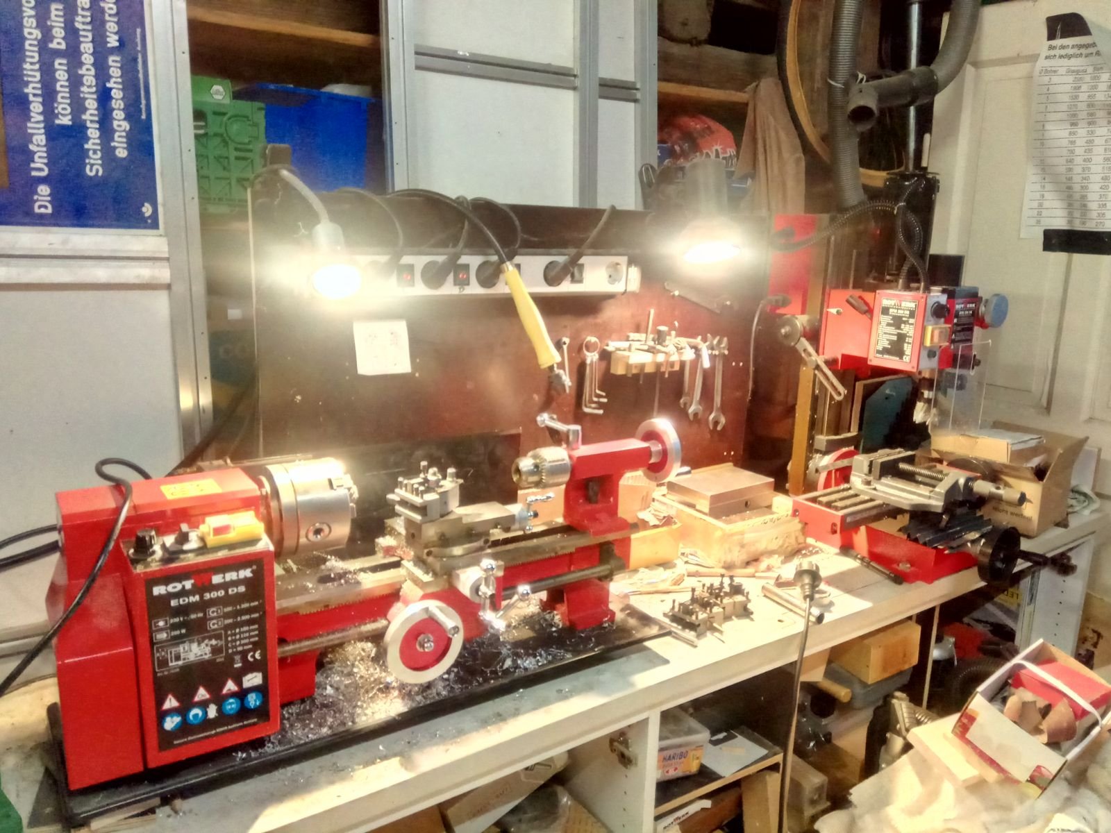

Das ist die Größe einer Rotwerk EBM300 ? oder so ähnlich. 40kg, kann man noch allein tragen. Nett für Modellbau und Messing oder Alu lassen sich noch gut verarbeiten.
Ich hab sie nach ein paar Monaten verkauft und was in der 250kg-Klasse (HBM) geholt. Viel besser!
Emco, Optimum, Huvema,... kann man für deinen genannten Zweck gut nehmen, eine Wabeco wäre mein Traum.

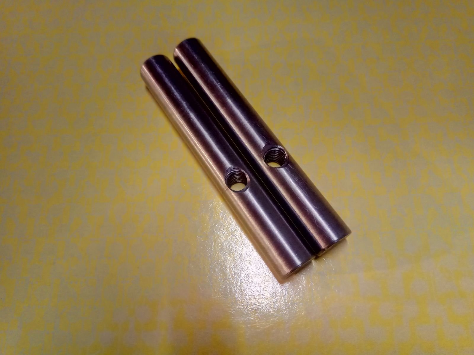

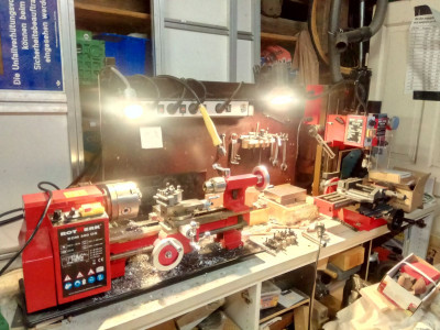

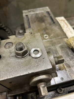

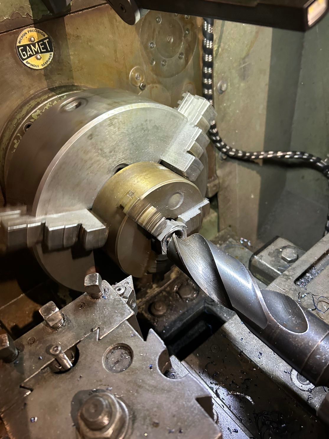

So eine Maschine vor Ort ist immer vorteilhaft. Ich habe seit 10 Jahren auch so eine kleine Drehbank. Im Fachgeschäft gekauft, da riet man zu einer Nummer größer. Das hat sich bewährt.......es gab da immer mal ein Projekt, was bei der kleinen Maschine gerade nicht gepasst hätte. Und die Leistung hat mit 750 W auch mehr Reserven und ist mit 110kg ausreichend stabil.
Gebrauchte Maschinen muss man auch anschauen und transportieren. Die guten Angebote sind aber immer eine Tagesreise weit weg.

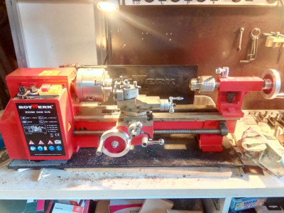

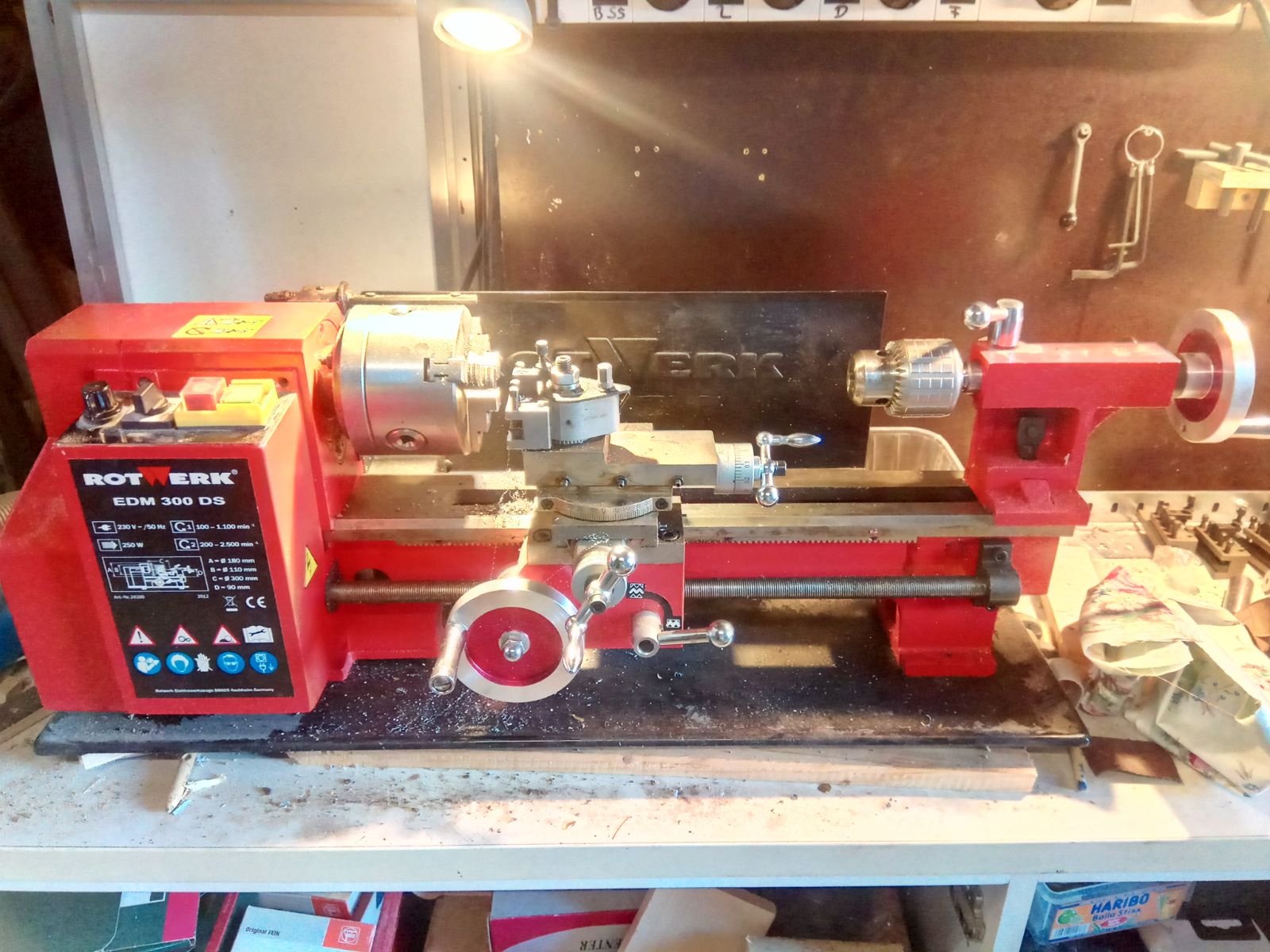

ich hab mir vor ein paar Jahren ne Rotwerk zugelegt, unser Baumarkt hat die als Vorführmaschine wegen Sortimentswechsel günstig verkauft. Ich hab der Maschine noch ein etwas größeres Backenfutter und Handräder aus Alu statt Kunststoff gegönnt. Mit ein bischen Geduld hab ich damit nicht nur Alu und Messing sondern auch Stahl gedreht und bin, für das was ich damit mache, zufrieden.

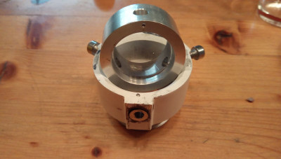

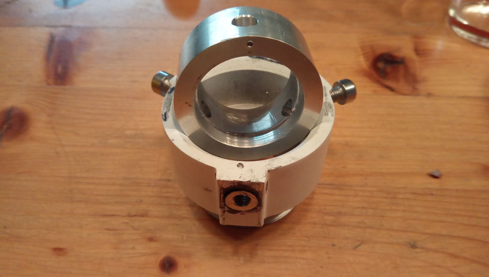

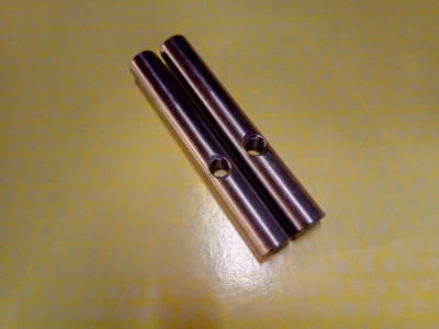

Hier zwei Beispiele: Adapter aus Alu
Achsen für Haubenscharniere von nem Porschetrecker, aus rostfreien Stahl
Rotwerk
ach ja die Fräse....Sortimentswechsel auch hier
Rotwerk

So ne fräse brauch ichnauch noch
, ohne elektronik
Meine ist seit 5 jahren kaputt, finde den elektrischen fehler bei einer NC Maschine.
Hrößer ist mein müll auch nicht.
Wienheißt die? Wo gibt es die? Was kost die?
Mfg
Ps. Meine Drehmaschine hat schon einige Teile fürs Forum hergestellt.... ist aber etwas größer
Pps. Hab geradebgegoogelt unter Rotwerk. Die Fräse kost um die 1000 eu

Tja ne größere Drehbank hätt ich auch gerne, und eigentlich hab ich sogar schon eine herumstehen...ist eine noch mit Flachriemenantrieb, da hätt ich gerne nen Elektromoter mit Drehzahlregelung dran, weis nur nicht was und wie....
Die Fräse kostet inzwischen 1000 €..... uuuiiii.....Darf garnicht sagen was ich bezahlt habe...naja so ungefähr zwei zum Preis von einer.

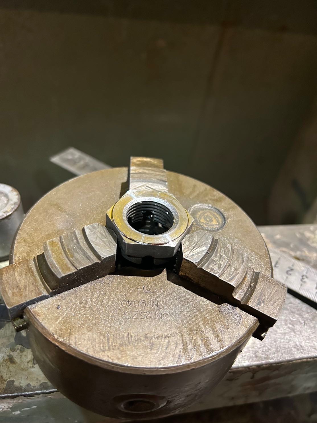

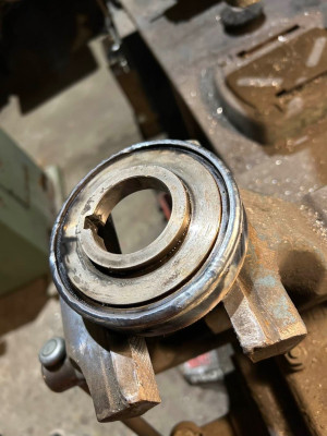

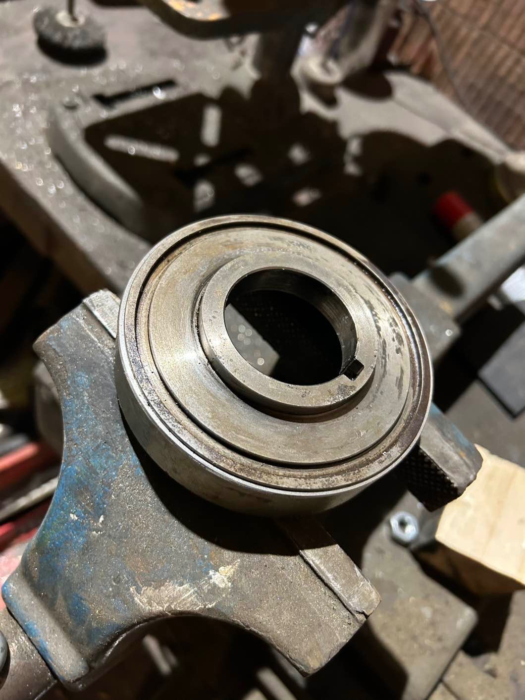

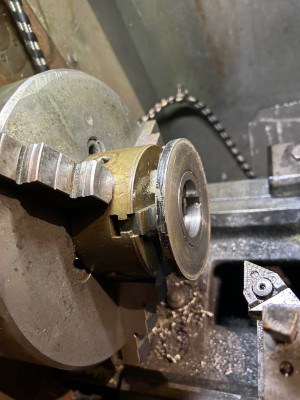

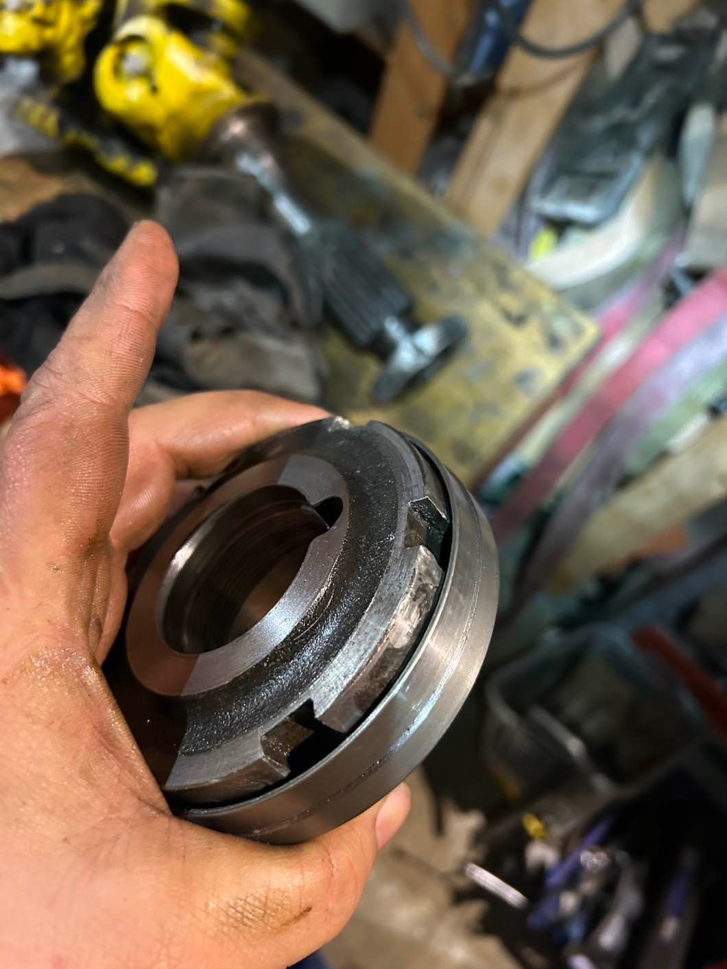

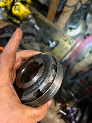

zur Mini-Drehbank mal ganz konkret meinen letzten Samstag:
1. Brauche ich eine Scheibe für die Reifendruckregelanlage. Also einen alten Bolzen ins Futter gespannt und eine gedreht:
Mini-Drehbank: 14er Bohrer in den Reitstock spannen? Scheibe abstechen ist kein triviales Manöver, könnte mir das auf Mini schwieriger vorstellen. Hätte zumindest länger gedauert.
2. Wollte ich die Sicherung für die Zentralmutter der Radnabe instandsetzen. Ein 110mm Rohr innen und Steinseitig auf Maß bringen. (Das müsste mit Mini noch gehen, obwohl ich einfach mit einem großen Meißel in die Stirnseite gefahren bin. Das braucht auf der Mini wahrscheinlich viele kleine Schritte.)
Anschließend Rohr abstechen: kann ich mir auf der Mini nicht vorstellen. Flex und hinterher sauber drehen. Dann den alten verbeulten Sicherungsring von der Scheibe geschrubbt. 4mm in einem Spahn, noch dazu nicht rund: kann ich mir auf der Mini nicht vorstellen, da nimmt man wahrscheinlich die flex und dreht es anschließend sauber.
Anschließend die Scheibe auf das Innenmaß vom Rohr gedreht und einen 2mm Kranz zum schweißen stehen lassen. Das sollte die Mini auch können. Leichte Presspassug, musste das Rohr mit dem Schonhammer auftreiben. (Bin schon etwas stolz auf mich…
Das Rohr mit der Scheibe verschweißt:
und
Und das Teil von außen bearbeitet. Sollte auf Mini auch gehen, nur bei der Schweißnaht könnte es schwierig werden. 3. Dann bei der Montage der Stoßdämpfer festgestellt, dass ich lange Kronmuttern gekauft hatte, aber kurze brauchte. Aber kein Problem, wir haben ja den 2,5t Mutternkürzer in der Werkstatt stehen: Hatte gerade nichts besseres, als den großen Bohrer zum senken, mit einem passenden Meißel wäre das sicher auch auf der Mini gegangen.
Aber mit 600 Touren 2,5mm tief mit ordentlich Vorschub in den Sechskant fahren, um die M30 Mutter zügig 10mm kürzer zu bekommen: mit der Mini niemals! Das hat ordentlich gebrummt, war darauf vorbereitet, dass das 130er Futter aus dem 250er fliegt. Aber direkt war die Mutter schwierig zu spannen.
Da wäre es wohl wieder die Flex mit Nachbearbeitung geworden.
Aber: Abends habe ich mich gefragt, wie ich je ohne Drehmaschine zurecht gekommen bin. Also kaufen, auch wenn wirklich keine große Maschine geht. Muss man sich halt immer wieder ärgern, dass es mit der kleinen viel Aufwändiger ist.
MLG

Re: Mini-Drehbank Vevor brauchbar?
Du bist mutig
Gehärtetes Backenfutter mit gehärteten Backen spannen
Glück gehabt dass da nix passiert ist.
Rutschen , verkanten, und dann bricht irgendwas.
Never ever hart mit hart zusammen klemmen. Dafür gibt es ausdrehbare backenaufsätze. Oder ganze Backen halt.
Vg
Vg

guck, wieder was gelernt. Dann schaue ich mal nach einem Satz weicher backen. Sollte man wahrscheinlich eh im Haus haben.
