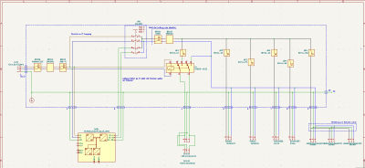

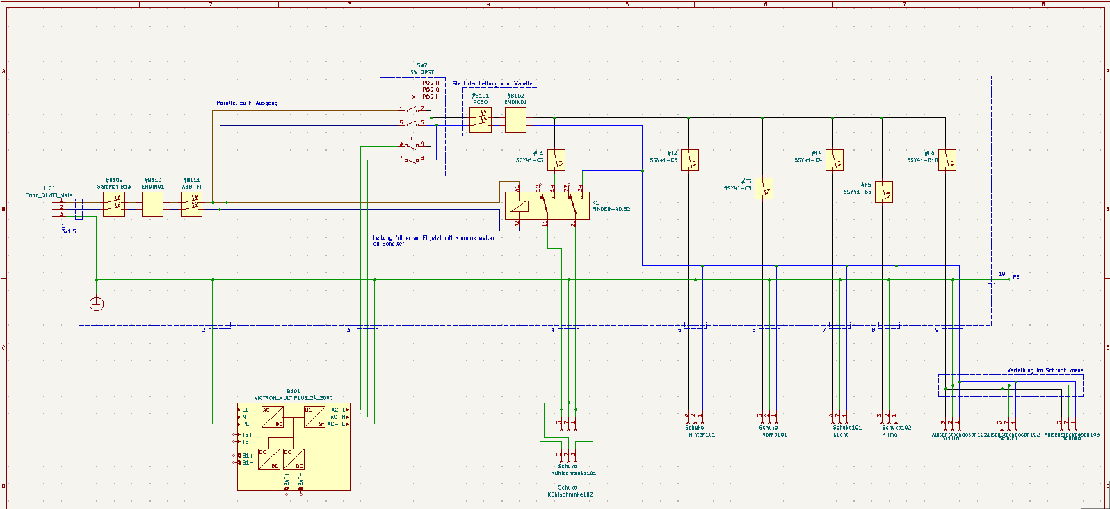

ohne großen hype:
KiCAD Version 9.x
einfach, praktisch kostenlos - gute community
Man kann seine eigen Libs bauen und dann nach Herzenslust zeichen.
Könnte dann so aussehen; Vorteil zu Visio & Co:
Lizenzfrei,
vernüftiges Eingabeformat,
Bauteile können ohne "abhängen" verschoben werden.
Stücklisten lassen sich generieren
Kann auch Hierarchie (also Oberseite und dann per klick in die Unterseite (n)) damit lassen sich komplexe Sachen machen, wie zum Beispiel ein ganzes Haus.... verteilt in je einen Plan pro Etage aber dennoch ein "Projekt".
Auch Hydraulikpläne zeichne ich mit KiCAD, weil ich mir die "Hydraulik - Bauteile" halt angelegt habe.

KiCAD Version 9.x
Lizenzfrei,
Gruß Daniel

KiCAD ist der Weg! Aber, Du musst viele Bauteile selber erstellen oder zusammenklauen.

Re: CAD Programm Stromlaufplan
naja "zusmmen klauen" trifft nicht.
Das ist ja mit der open source Lizenz schon sicher abgedeckt.
Wer weiss vlt gibt's ja mal ein oder mehrere extra Libs für die Wohnmobil Verdrahtung oder die Hydraulik - zumindest hab ich ja libs
Lasst Euch nicht von "Shiny tools" verleiten. Manchmal ist ein Papier und Stift das bessere Tool im die Ideen zu fassen. Schön zeichnen kann man dann mit dem Computer.
Das erstellen eigener Symbole - auch wenn es schon "fertige" gibt ist durchaus berechtigt, wenn man sicher sein will, dass es nicht plötzlich von jemandem geändert oder zurückgezogen wird.
Das zumindest kann bei Bauteilen aus dem Netz schon mal passieren.
Das nennt man dan halt "Design Hoheit"
In einigen Fällen ändere ich die Symbole auch ab, um besser in mein Gesamtkonzept zu passen.
Dazu wird das Symbol erst kopiert, umbenannt und dann modifiziert. Somit weiss ich auch wo es herkommt und warum es in meinem Pool ist.
Es gibt auch den Fall, dass man eine detailreiche Symbolik braucht oder nur eine Übersicht, somit kann man eben mit der eigenen Symbolik etwas nachhelfen.
Das Erstellen eines Symbols nimmt nicht so viel Zeit in Anspruch.
Die Namensgebung der eigenen Symbole sollte halt vorher überdacht werden
KiCad läuft auf Windows und Linux - ich habe den Setup so bei mir am Start. Mit einer Versionsverwaltung (Git) kann man die beiden Systeme synchron halten - das geht super.
Gruß Daniel
