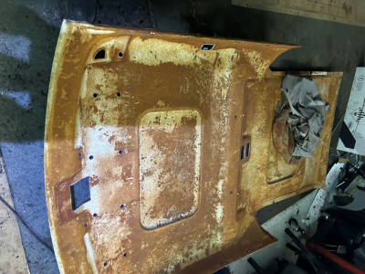

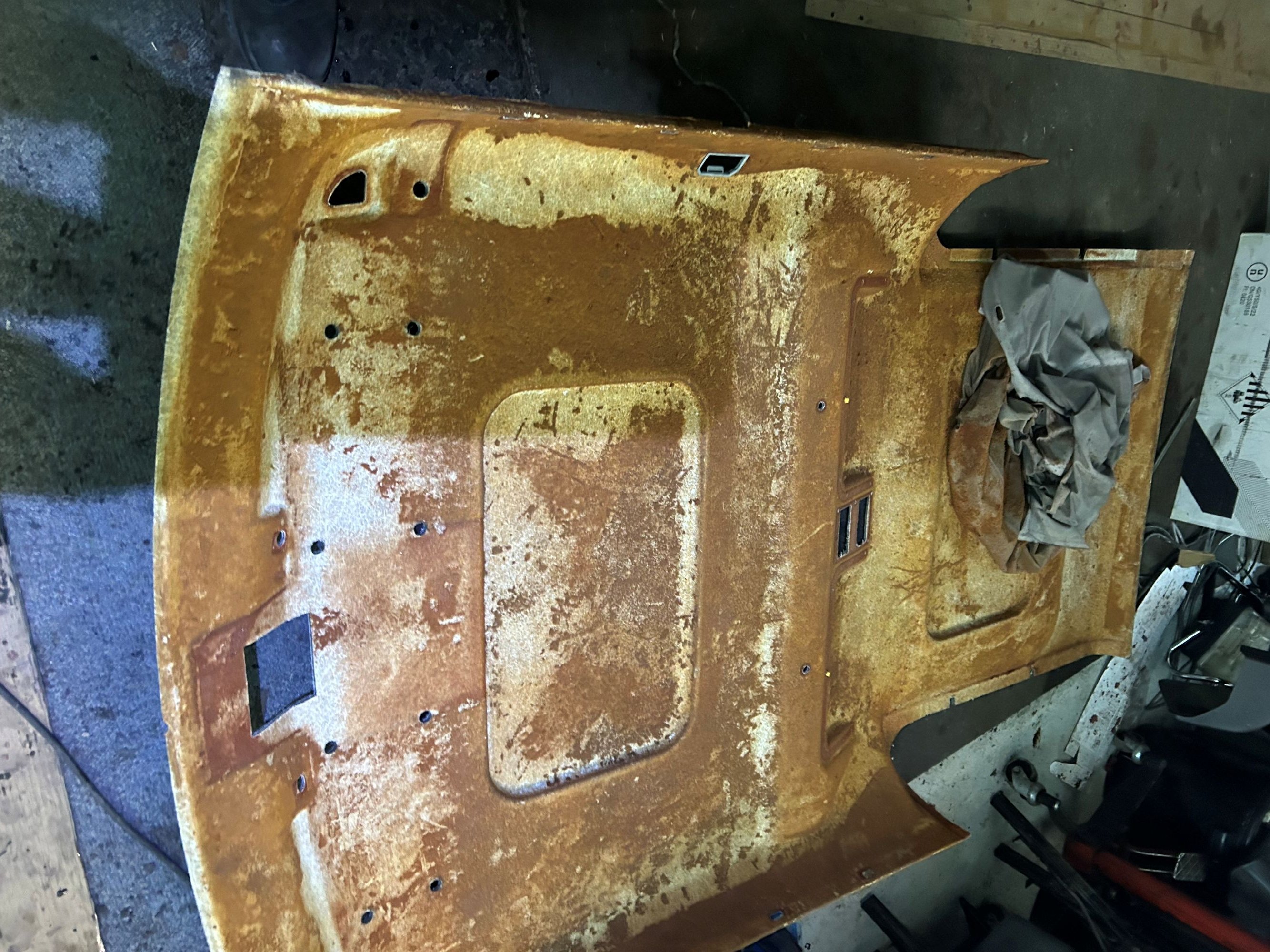

ich habe jetzt in mühevoller Kleinarbeit :joke: den Dachhimmel komplett aus meinem Landrover Discovery 1 herausgebaut, da der Stoff heruntergefallen ist.
Jetzt die Frage, wie klebe ich den Stoff wieder auf dem Kunststoffdachformteil wieder fest?
Hat das schon jemand gemacht? Wie, mit welchem Kleber?
Diese Schaumstoffschicht oder was das ist zerbröselt völlig. Wie vorgehen.

Moin Jörg,
Ich würde mit dem Saba Kontakt 70T arbeiten. Aber abluften lassen, sonst schlägt der Klebstoff durch.
Bei der Größe würde ich das großflächig lackieren, bzw mit einer Lackierpiatole und 2,5er Düse applizieren.
Maximale Erfolge!

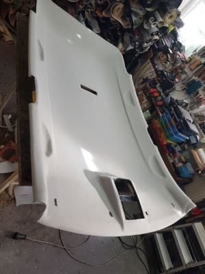

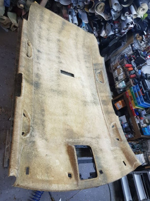

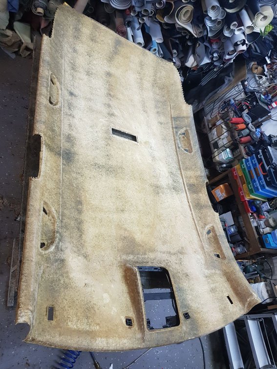

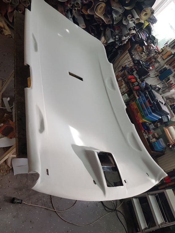

#6 Beitrag von AlfredG » 2026-01-09 0:37:18
Als erstes mal blitzeblank sauber machen, der Schaumstoff hat sich zersetzt und ist nun eine klebrige Masse.
Den Alten Stoff bekommste da nicht wieder drauf, ein neuer Himmelstoff muß her.
Ich schleif den erst mir ner Topfbürste und mach den dan mit Nitro und Aceton sauber.
Bekleben kannste den mit einem Dispersionskleber, sehr gut ablüften lassen und dann verkleben.
Viel Spaß dabei.
400.-€ würde es kosten den neu zu bekleben.
