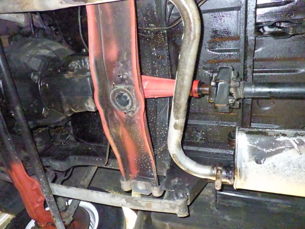

Hallo Zusammen,
gestern den Hano aus der Scheune geholt und in die Einfahrt gestellt um ihn für den Winter fit zu machen.
Hab mich auf 2 schöne Schraubertage gefreut. Tja, es kam anders.
Letzte Woche hatte ich den Transit in der Einfahrt und "winterfest" gemacht.
Er ist dann heute morgen bei -7 Grad auch ohne Flammstartanlage zügig angesprungen.
Die ersten 500m hat er noch weiß geraucht, dann wie immer leicht blau, bis er etwas warm war.

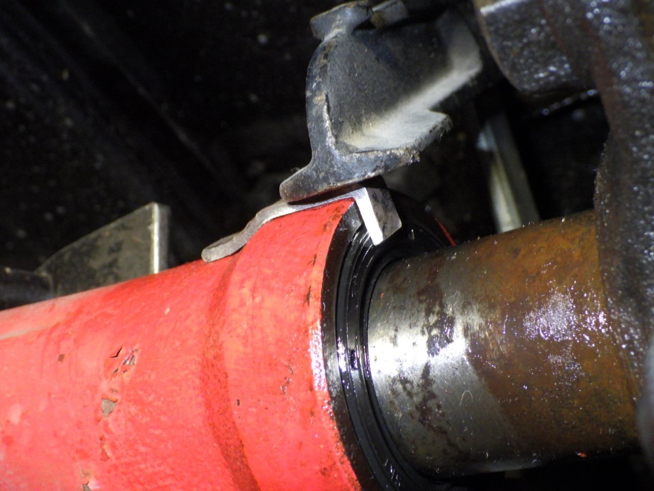

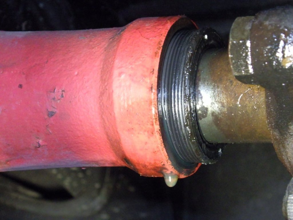

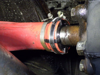

Nach einem kurzen Halt bemerkte ich unter dem Auto einen kleinen Ölfleck unterm Getriebe :mad: .
Mist. Also wieder heim, den Hano raus und in die Scheune und den Transit wieder auf die Grube.
Und da sah ich dann das Elend.

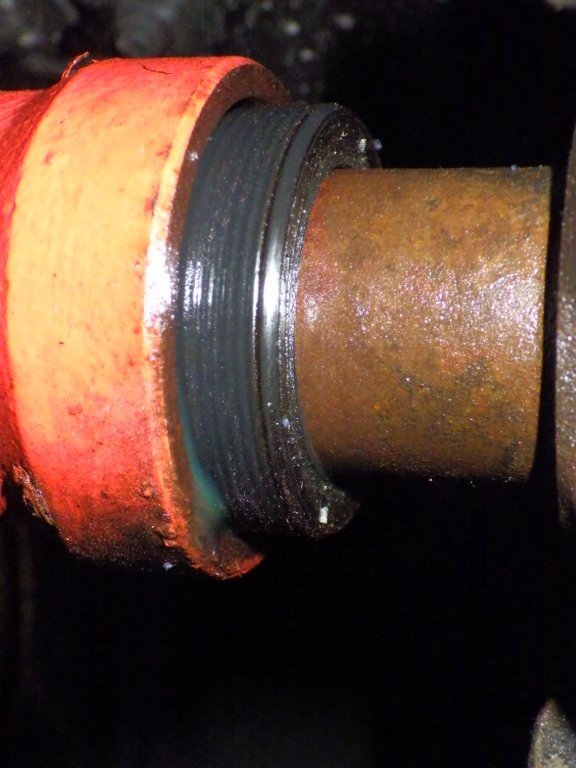

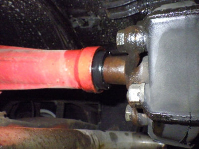

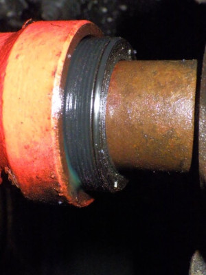

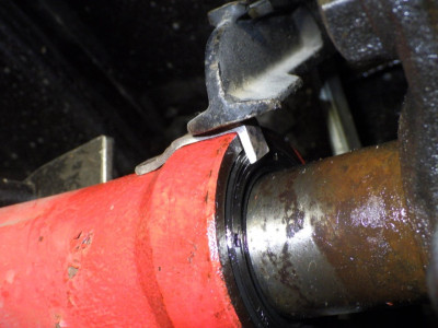

Es hat sich der Simmerring aus der Getriebeverlängerung rausgearbeitet :motz: .
Mir ist nur nicht ganz klar, warum gerade heute. Zufall oder temperaturbedingt?
Wenn jemand Ideen oder Anmerkungen dazu hat, sehr gerne.
Muss der Hano halt noch warten :angry: .
Ein schönes Wochenende noch,
Ralph.

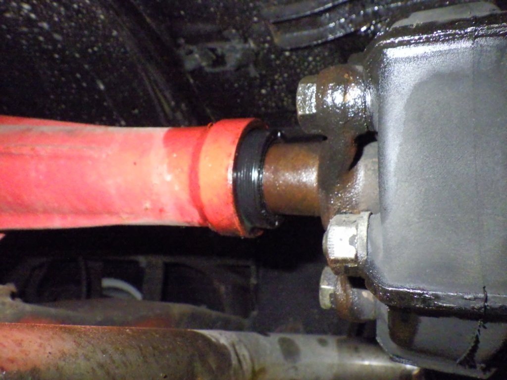

So die Herren,
vielen Dank für alle sachbezogenen Beiträge,
auch wenn ich nicht alle Ausführungen bis ins letzte Detail verstanden haben.
Das Problem ist gelöst: Neuer WDR, eingeklebt mit Dichtmasse.

Zum eigentlichen Thema ist wohl alles gesagt, aber als Fahrzeugtechnik-Ing., die inzwischen im weitesten Sinne im Anlagenbau gelandet ist und sich gelegentlich auf Schiffen, resp. deren Maschinenräumen herumtreibt: ich bin mir sehr sicher, dass der Klabautermann existiert. Und nicht nur einmal!

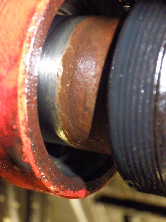

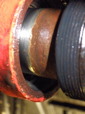

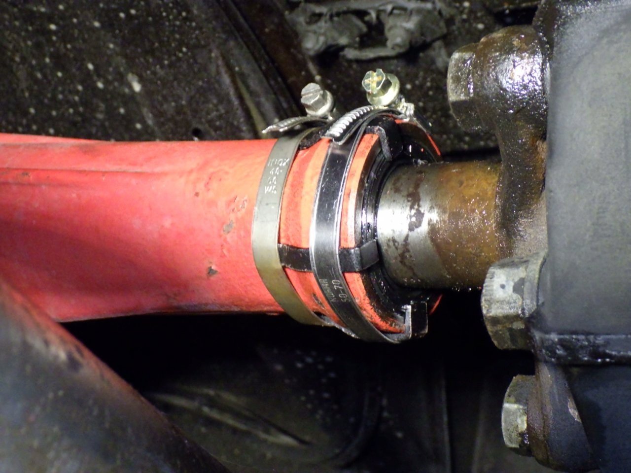

die Dichtflächen ist doch bis unter den Wedi verrostet. Die eigentliche Laufspur der Staublippe liegt weiter vorne, der gesamte Bereich bis zur Dichtlippe ist verrostet.
Nach meinem Dafürhalten ist der Wedi im Rost festgegammelt und und wurde von der Kardanwelle mitgenommen.
Gruß Helmut

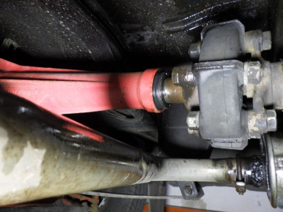

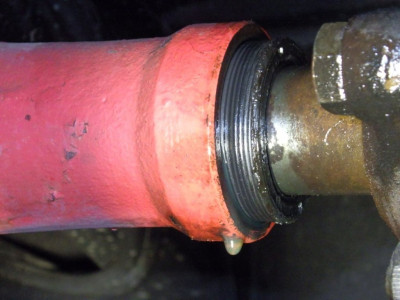

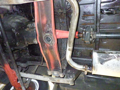

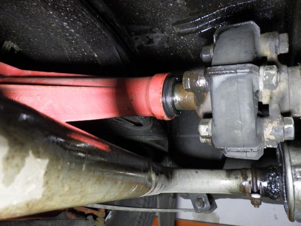

Habe noch keinen Transit von unten gesehen, aber auf dem Foto ist doch ein Festlager, und dahinter beginnt das Differential/ Hinterachse, in rot, oder?
Gibt es ein Schebestück, oder wo wird die Längsbewegung der Welle ausgeglichen? Wenn die Hinterachse einfedert?
Oder ist das gar kein Festlager? Sonst müsste da ja auch ein Kardangelenk sitzen?

Aus meiner Sicht gibt es aber zwei Anmerkungen: WDR werden normaler weise nicht eingeklebt, da es den späteren Tausch erschwert,
und Du hast die Ursache noch nicht gefunden. Wiederholungsgefahr.
Ich hoffe Du hast die Lauffläche des WDR großflächig vom Rost befreit, sonst zerstörst Dur dir den neuen WDR recht schnell wieder.

Hallo Zusammen,
nun, das Rote ist die Verlängerung vom Getriebe, links zu sehen.
Darin ist die Welle/Kardan gleitend/schiebend gelagert, abgedichtet durch den WDR.
Dann kommt diese dicke Gummischeibe (Hardy-Scheibe heißt das Ding - oder?).
Dann gehts weiter zum Gelenk kurz vor der HI-Achse (rechts, nicht zu sehen).
Ich habe den Rost großflächig entfernt, alles schön geölt und gefettet - flutscht wieder.
Und klar, eingeklebt lässt sich schwer entfernen. Ich denke/hoffe aber, dass der WDR das Fahrzeug überleben wird.
Falls aber doch mal nachgebessert werden muss, baue ich die ganze rote Verlängerung raus und kann somit ganz gut dran arbeiten.
Einen schönen Gruß aus Bamberg,
Ralph.

Guten Morgen zusammen,
wobei das mit dem GUTEN Morgen bei mir gerade nicht zutrifft.
Habe knapp ein Jahr später wieder das gleiche Problem.
Es hat den Wellendichtring wieder rausgedrückt.
Ähnliche Situation wie damals, es war deutlich kälter als gestern.
Aber das kann meiner Meinung nach nicht die Ursache sein.
Ich hatte damals die Welle schön blank poliert, kein Rost mehr an oder unter dem WDR.
Ich hatte ihn mit Dichtmasse (Motor- oder Getriebedichtmittel) eingeklebt.
Entlüftung läuft über den Schalthebel, Überdruck sollte ausscheiden.
Bin gerade etwas ratlos, warum das doofe Ding wieder rausgekommen ist.
Sollte es vielleicht doch an dem kleinen Rostfleck liegen, der sich da wohl wieder gebildet hat?
Ersatz hätte ich noch, hab damals gleich 2 WDRs gekauft.
Aber ohne die genaue Ursache zu kennen, macht es wenig Sinn einen neuen WDR reinzubauen.
Da wir den Transit aber morgen brauchen würde ich den alten wieder reindrücken
und vorerst mal mit einem Kabelbinder oder Schlauchschelle um die Welle "sichern".
Wenn jemand von euch zur Ursache oder dauerhaften Behebung des Schadens eine zündende Idee hat,
so wäre ich da echt froh drum !!!
DANKE schon mal und euch zumindest einen SCHÖNEN Tag,
Ralph.

Du weisst schon, dass die Welle der Längenausgleich beim ein - und ausfedern ist? daher ist das mit Schlauchschelle um die Welle eine nicht ganz gute Idee. drück ihn rein, fahr und schau abundan mal nachund wenn er wieder rauskommt, drück ihn rein.
warum das bei Dir so ist, versteh ich auch nicht... unglückliche Bauteiltoleranzen vielleicht...
viele Grüsse
Tino

Hallo, ich würde einen neuen Dichring einbauen und 2 kleine "Verstemmungen" am Gehäuse anbringen, so dass mann sie beim nächsten Mal mit dem Schleifer wieder entfernen kann. Bei einem Graugußgehäuse aber eher nicht.

Oh Tino,
du hast ja sowas von Recht.
Weiß nicht wo ich da das Hirn hatte.
Klar, geht gar nicht, ist ja das Schiebestück.
Hmmm, werde wohl eine andere Lösung andenken müssen.
Ob das mit Verstemmen ginge ... ich probier es mal an einer anderen Stelle aus.
Bis denn,
Ralph.

eine Art Klammer die den Ring fest hält und
hinten am Getriebe umgreift, wäre mein Gedanke zu dem Problem.
Gruß Hagen

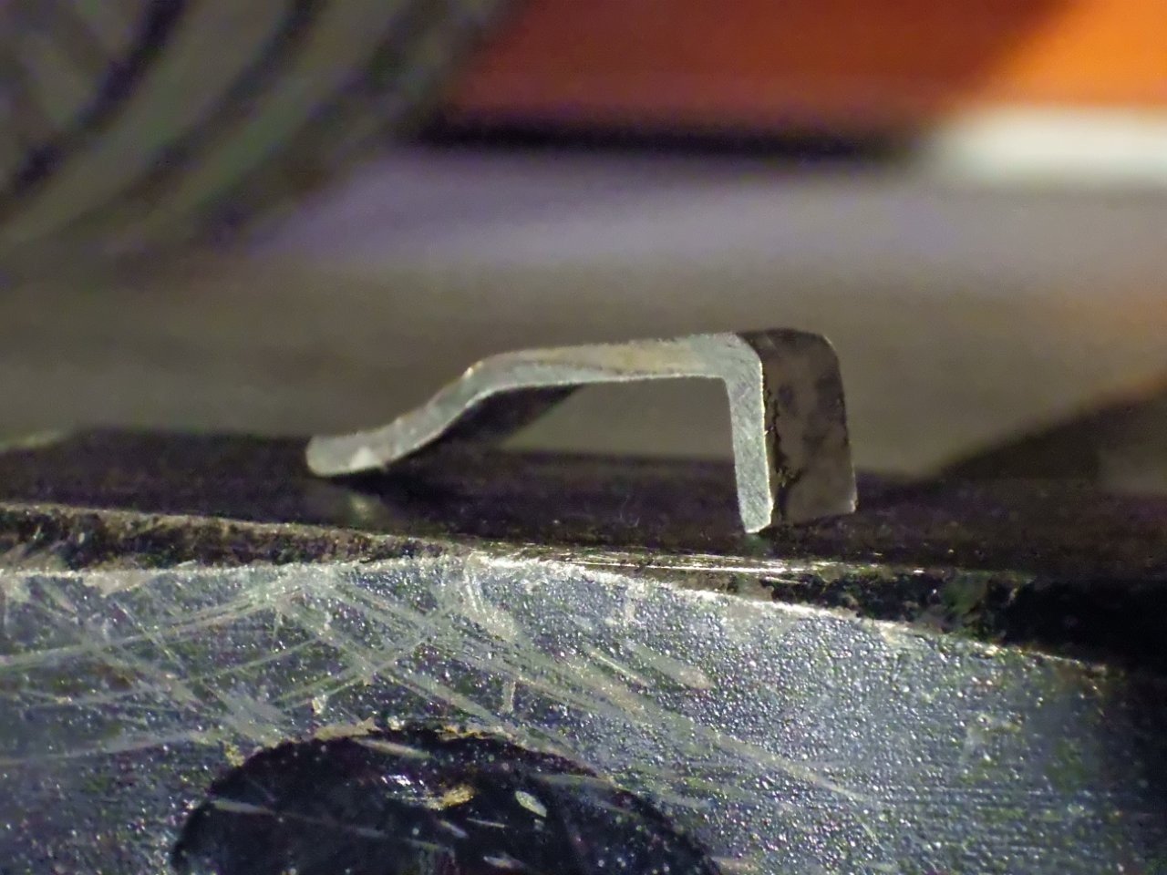

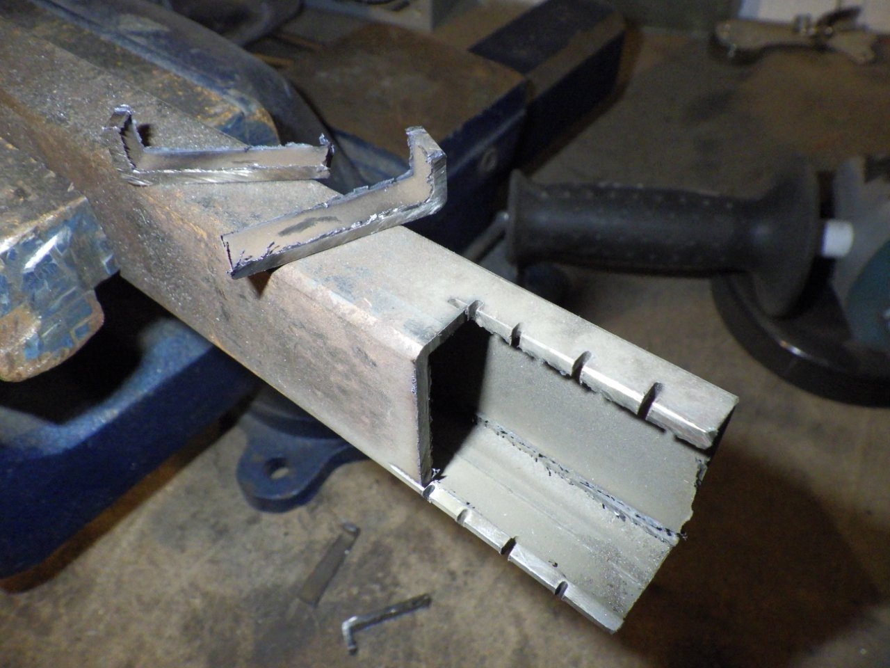

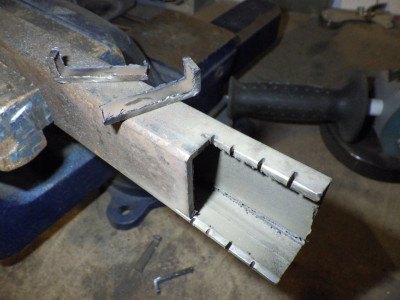

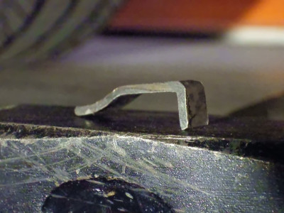

Sooo,
Ursache weiterhin unbekannt, Problem aber vorerst gelöst.
Da der WDR noch gut war, hab ich ihn einfach wieder reingedrückt.
Dann hab ich mir 4 Halteklammern gebastelt und drangedübelt.
Nun sollte das erst mal halten - so die Hoffnung.
Vielen Dank an alle Mitdenker,
ein schönes Wochenende noch,
Ralph.

Gaaanz schlecht !!!!
Unwucht an der Kardan sollte max. 3- 4 Gramm sein !!!

... das rote sehe ich als Getriebe an, das sollte nicht rotieren ...
