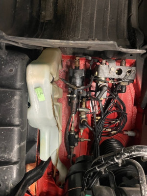

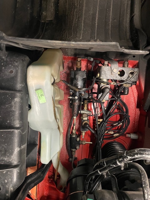

Bei meinem 917 ist die Kupplungshydraulik undicht.
Es ist aber weder der Nehmer noch der Geber sondern ein Teil dazwischen welches auch Druckluft Anschlüsse hat. Ich vermute es ist ein Verstärker.
Der Mercedes Händler konnte mir leider nicht helfen da noch Eingabe meiner Fahrgestellnummer dieses Teil nicht im Sprengbild aufzufinden war.
Vielleicht weiß einer von euch was genau das ist und wo ich ein Ersatzteil (Nummer?) bekomme.

das dürfte dann die Druckluftunterstützung für die Kupplung sein. Bei dem Fahrzeugtyp fehlt mir aber jegliche praktische Erfahrung, der Facharzt kann da vermutlich unter Zuhilfenahme der FIN weiterhelfen.

Ja ich denke auch das es die druckluftunterstützung ist habe aber kein passendes Teil dazu bisher gefunden.
FIN ist:
WDB6761821K118202

Das Teil wird als Kupplungsfernbetätigung bezeichnet. Rep. Satz gibt es keine dafür. Das Ersatzeteil hat die MB Teilenummer A0002950705. Erhältlich von Valeo /FTE unter der Nummer Valeo Kupplungsgeberzylinder 2102123 / KG23850.1.6

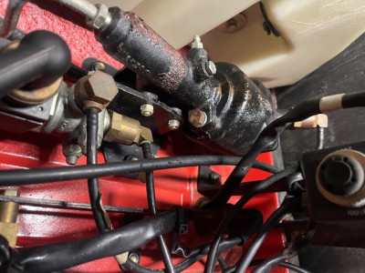

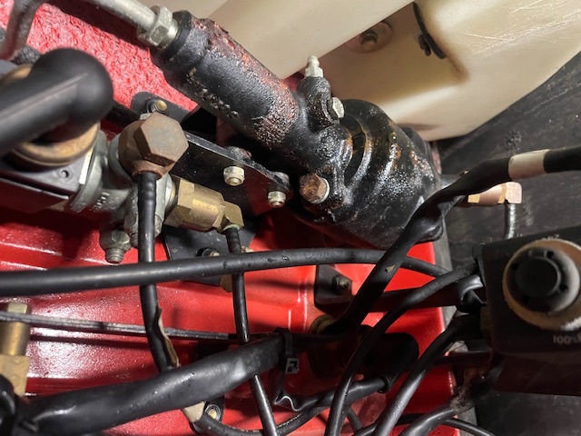

Ich nehme mal an, es geht um das dicke, schwarze Teil aus Deinem zweiten Bild?
Das ist der Arbeitszylinder für die Kupplungsfernbedienung.
Teilenummer A 000 295 04 05, ersetzt durch A 000 295 07 05, beide nicht mehr lieferbar.
Der letzte Preis dafür war 2150 EUR.
Aber das Ding brauchst Du ja auch gar nicht. Ich nehme mal an, die Feuerlöschpumpe ist längst ausgebaut und entsorgt ...
Also fachgerecht ausbauen, fertig.

Dein Mercedes-Händler sollte mal eine Nachschulung besuchen. Aus Deiner Datenkarte geht klar der Code G74 "Kupplung fernbedient" hervor, der auf die Sonderausstattung 24741 "Kupplungsfernbedienung" verweist. Darin finden sich alle verbauten Teile. Auch in seinem Computerprogramm "XENTRY Teileinformation" leicht unter Gruppe 29 "Pedalanlage" zu finden.Der Mercedes Händler konnte mir leider nicht helfen da noch Eingabe meiner Fahrgestellnummer dieses Teil nicht im Sprengbild aufzufinden war.

Wenn das eine Fernbetätigung ist und keine Unterstützung, dann kann es sein, dass das Teil nur zur Steuerung der Kupplung von der Pumpenbedienung hinten am Fahrzeug gedient hat und ohne diese für den Feuerwehrbetrieb sinnvolle Funktion gar nicht mehr gebraucht wird. Da könnte bei einem Defekt und dem knapp 4-stelligen Preis für das Ersatzteil an dieser Stelle die Rückrüstung auf die serienmäßige Bauweise ohne feuerwehrspezifische Features zielführend sein. Wenn es der leichteren Bedienung der Kupplung im normalen Betrieb dient, dann entfällt diese Variante natürlich.

Hast Du eine ehemalige Feuerwehr oder ein verbauten Nebenantrieb?
Der Zylinder ist für das Einlegen vom Nebenantrieb zuständig.
Darunter ist ein Verteiler. Dort geht eine Leitung nach vorne zum Geberzylinder (den Anschluss siehst Du gut, wenn vorne die Frontmaske aufgeklappt ist).
Die dritte Leitung geht nach hinten zum Nehmerzylinder / Kupplungsverstärker.
Dein undichter Zylinder sollte auch einen Druckluftanschluss haben. Verfolgst Du die Leitung, dann sollte sie zum Motortunel mit dem Schalter vom Nebenantrieb führen.
Dort sind wir auch gerade undicht und ich erneuere gerade die Leitung vom Geberzylinder zum Kupplungsverstärker. Den Rest werde ich ausbauen, da unser Nebenantrieb auch ausgebaut wird, wenn ich einen Verschlussdeckel für den Nebenantrieb bekomme.

Ja es ist eine alte Feuerwehr und den Nebenantrieb habe ich gestern erst ausgebaut und mit einem Deckel das Getriebe verschlossen.
Allerdings bin ich noch nicht dazu gekommen die Leitungen nach vorn zu verfolgen (einmal Luft und einmal Stecker) hätte ich das gestern noch gemacht wäre ich wohl auch auf den Zylinder gestoßen.
Einfach nur ausbauen gefällt mir wirklich sehr gut denn was nicht da ist kann nicht undicht werden.
Ich schau mir das heut mal an ich denke aber das wird nicht so ein großes Problem werden.
Das ist mein Erster Mercedes daher bin ich noch recht unerfahren beim Magirus war alles etwas einfacher aufgebaut.
Der Händler hat mir auch schon ein paar mal das Falsche Teil bestellt (Nebenantrieb blinddeckel) obwohl ich meine Fahrgestellnummer hinterlegt habe …
