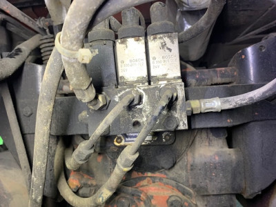

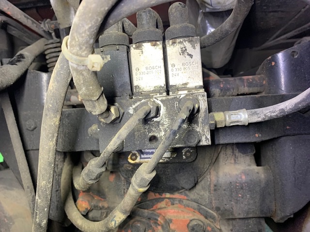

Moin zusammen,
Nach dem Ausschalten des Motors ist ein deutliches Zischen zu hören. Wenn ich den Betriebsstrom durch Ziehen des Schlüssels ausschalte, ist das laut vernehmliche Zischen mit ausgeschaltet, ist aber ganz leise noch eine Weile zu hören. Die akustische Spurensuche führte mich zum hinteren Ende des Verteilergetriebes, wo 3 Klötze auf einem Block montiert sind (siehe Fotos: Typenschild VTG, Pneumatik). Zu den Klötzen führt jeweils ein Kabel, aus dem darunterliegenden Block kommt jeweils direkt unter jedem der 3 Klötze eine Druckluftleitung heraus. An der Unterseite des Blocks sind Bohrungen platziert, die man besser mit dem Finger erfühlen als mit den Augen sehen kann. Aus dem Loch unter dem mittleren Klotz bläst es ab und zwar so stark, dass es sich mit dem Finger auch nicht abdichten lässt.
Im Rahmen der Fehlersuche habe ich dann den grünen Wippschalter im Armaturenbrett mit der Beschschriftung „Straße/Gelände“ betätigt, was zur Folge hatte, dass das Zischen wie beim Motorausstellen nur noch ganz leise war. Ich bin dann ein paar Mal zwischen Armaturenbrett und VTG hin und her geklettert bzw. gekrochen und konnte sehen, dass im eingeschalteten Zustand ein oberhalb des VTG liegender Druckzylinder ein Schaltgestänge betätigt, welches wohl die Geländeuntersetzung einschaltet. Der Vollständigkeit halber sei erwähnt, dass die im Fahrbetrieb tatsächlich funktioniert. Beim Zurückschalten besagten Schalters schaltet der Druckzylinder wieder in die vorherige Stellung und das laute Zischen setzt wieder ein. Aus alldem habe ich geschlossen, dass der grüne Schalter im Armaturenbrett einen Magnetschalter betätigt, der offensichtlich zu funktionieren scheint und der seinerseits ein pneumatisches Ventil öffnet bzw. schließt.
Meine Vermutung ist, dass die 3 „Klötze“, zu denen die Kabel führen, die Magnetschalter sind, der darunterliegende „Block“ die Ventile zur Geländeuntersetzung und der „Längssperre“ beherbergt. Die Magnetschalter tun, wie mir scheint, was sie sollen, den mit der Aufschrift „Diff. Sperre“ habe ich während des Manövers natürlich auch geschaltet, der Ventilblock wohl auch, nur dass der eben in der Einstellung „Straße“ Luft abbläst, was er ja wohl nicht soll.
Meine Fragen in die Runde sind nun: 1. Ist meine Diagnose soweit erstmal richtig, 2. lässt sich das Gepuste durch eine Wartungs-, Reinigungs- oder Reparaturmaßnahme abstellen oder muss das Bauteil ausgewechselt werden?
Den geneigten Pneumatikern vorab schonmal vielen Dank für sachdienliche Tipps, Hinweise, Ratschläge.

Ich würde sagen; das Loch ist die Entlüftung für den betatigungszxlinder und entweder der Zylinder, oder das Magnetventil ist undicht.
Die Herausforderung ist jetzt nur zu Ermitteln, was undicht ist, wenn man nicht alles tauschen will.

Moin, ist ein klassischer Fall, Ventil ausbauen, reinigen und wieder einbauen. Ich hätte da nach Tunesien einige kleine Krümel drin. Wenn das nicht hilft, gibt es die für teuer auch in neu.

bei den drei Klötzchen dürfte es sich wohl um drei Magnetventile handeln. Ich würde als allererste Analyse mal die ganze Ecke reinigen und danach mit verdünntem Spülmittel einsprühen, um zu sehen oder zumindest eingrenzen zu können, wo die Luft entweicht. Danach zu zweit mit Bedienen der Schalter unterschiedliche Betriebsbedingungen herstellen und beobachten, was sich ändert. Dann anfangen, gezielt zu zerlegen und zu reinigen oder gängig zu machen. Dann bei Bedarf austauschen.
Dabei hilft's natürlich zu wissen, wo z.B. beim Abschalten oder Umschalten eines Ventils regulär Druck abgeblasen wird und welches der Ventile für welche Funktion zuständig ist.

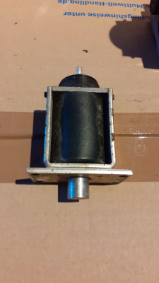

Die waren bei uns auch kaputt.
Bau mal den ganzen Ventilblock aus, zerlege ihn und mach ihn schön sauber. Vielleicht hast du Glück und er funktioniert wieder.
Bei unserem hatten sich die Zylinder schön ins Gehäuse eingearbeitet und dann geklemmt (natürlich 30km von zu Hause entfernt, als wir das erste Mal den Geländegang eingelegt hatten...
Bei Bosch gibt es die übrigens nicht mehr, die Frau im Kundendienst hat ziemlich gelacht...
Wenn du noch die Pumpe eingebaut haben solltest, die hat zumindestens zwei gleiche Magnetventile zur Steuerung, vielleicht gehen die ja noch.
Ich habe dann in den weiten des Internets einzeln noch zwei komplette Magnetventile und einen einzelnen Zylinder bekommen...

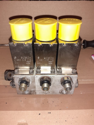

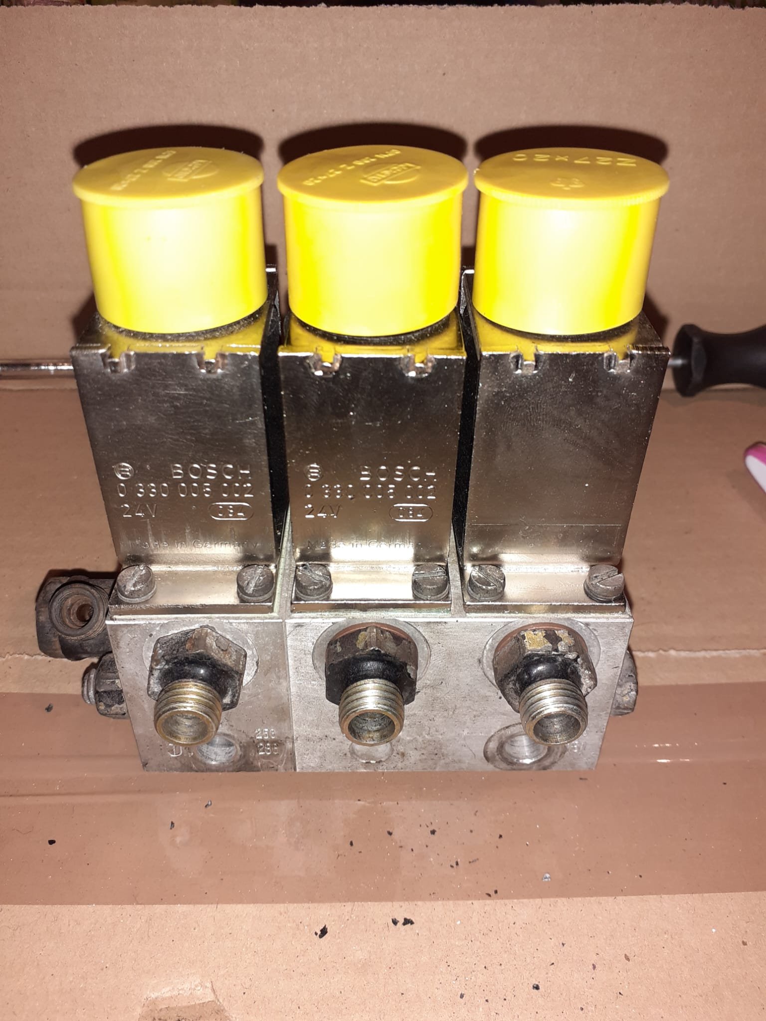

Re: Magirus 192 D 11 Magnetventil am Verteilergetriebe bläst ab

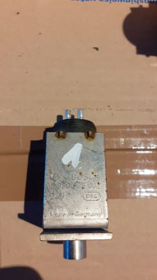

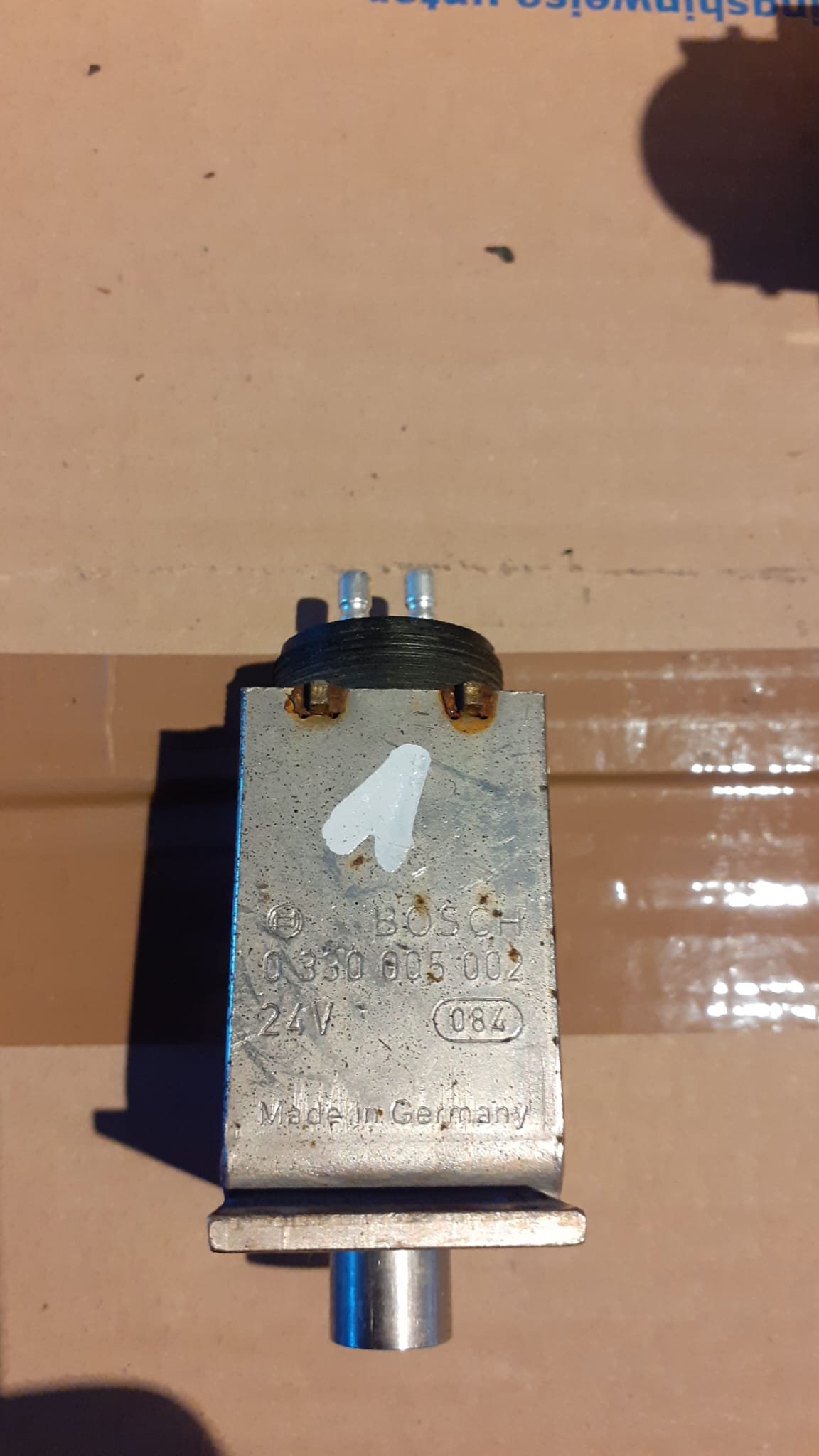

Ich habe noch ein paar Bilder mit Teilenummer gefunden:
Zuletzt geändert von Wilmaaa am 2025-10-10 9:38:47, insgesamt 1-mal geändert.
Grund: Bitte keine Screenshots hochladen. Dafür wurden Links erfunden.
Magirus Deutz 130D7 Bj. 1978
- Wilmaaa
- Beiträge: 20669
Wo gefunden?
Den Screenshot habe ich bereits gelöscht.
Es wäre wahrscheinlich schneller gegangen, die Nummer von der Website einfach per copy&paste hier einzufügen. Dann hätte ich auch keine Löscharbeit gehabt.
Bosch Hubmagnet 0330005002 stand da.

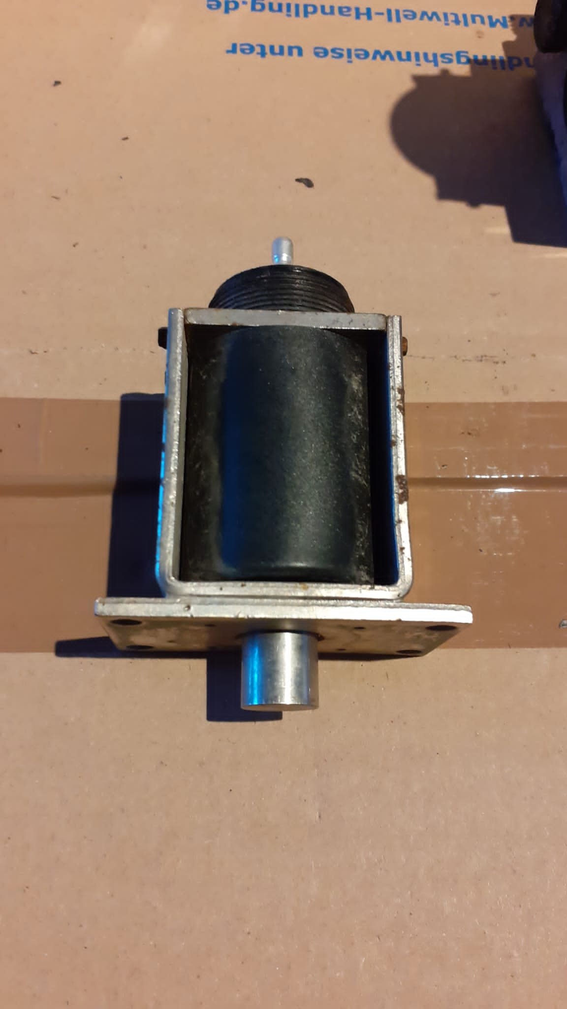

Sorry, da habe ich nicht dran gedacht heute morgen, bis auf den Screenshot sind das alles eigene Bilder die ich damals gemacht habe.
Gruß Sandra
