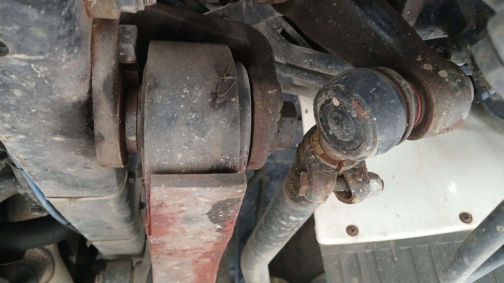

Er hatte sowas von recht und wir konnten den Lenker mit wenig Aufwand gerade ausrichten.
Das war mir in 25 Jahren zwar unbewusst tatsächlich aufgefallen (in Rechtskurven habe ich immer entspannt geradeaus gelenkt), aber selbst den TÜV Prüfern, die alle 2 Jahre gegen den Uhrzeigersinn um ihre Halle gefahren sind, ist das entgangen.
Ich habe dieses schiefe Sitzen einfach so angenommen und wundere mich heute noch darüber…
Beim Kurzhauber steht das Lenkrad seit der Neuverkabelung des Blinkers auch komplett doof anders und genau dann, wenn die Tachonadel bei 80 steht, kann ich sie nicht sehen. Der Leidensdruck hält sich aber in Grenzen. Obwohl, jetzt wo ich darüber schreibe
Da ich bei der HU selbst am Steuer sitze, hat das auch noch niemand bemängelt.
