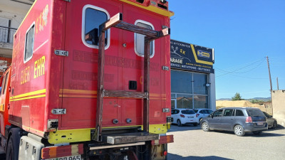

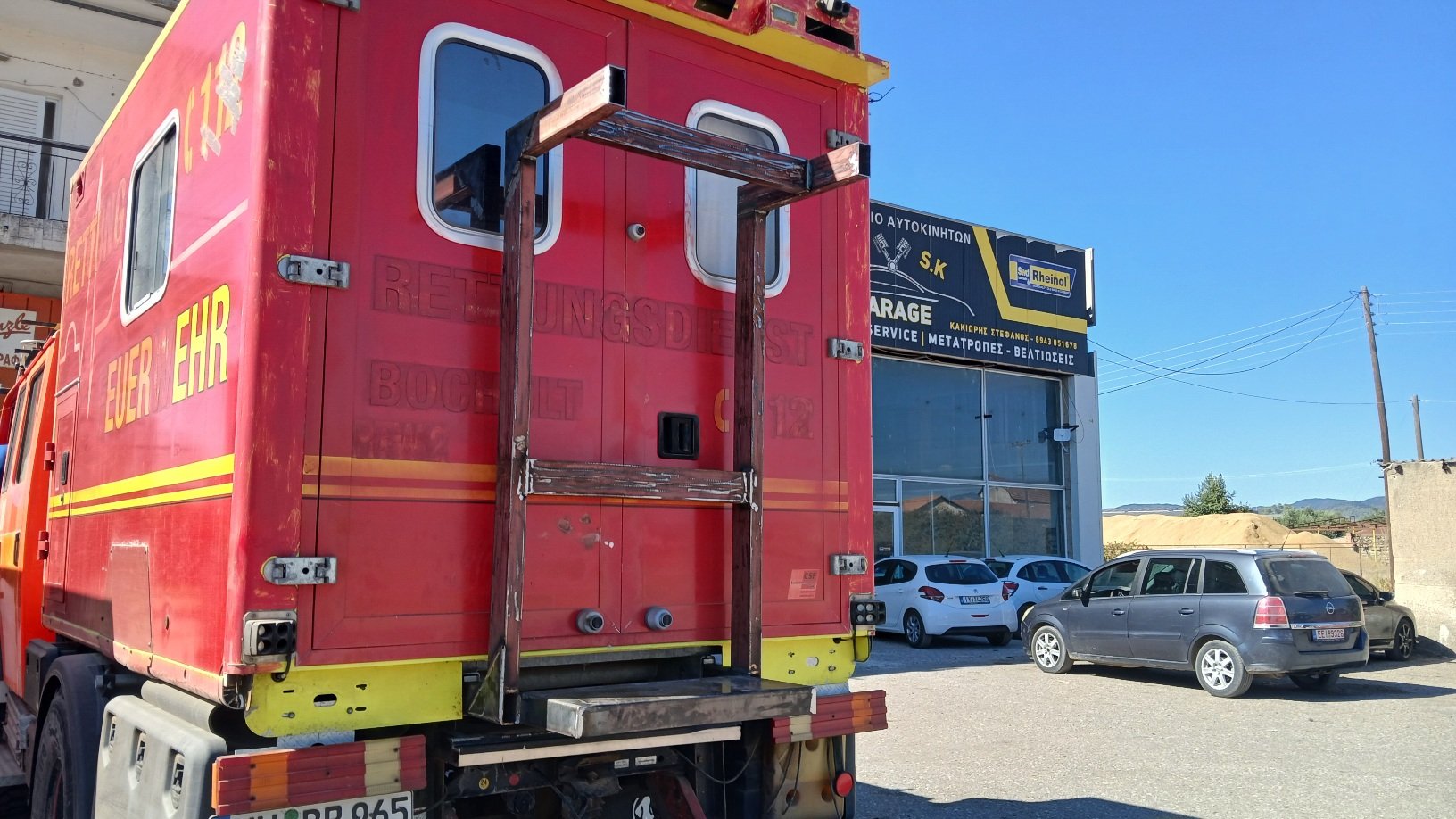

Heute war dann Termin, Beginn 8:00, fertig 14:30 Uhr. Noch anstreichen dann kommt morgen ein Pirelli Pista drauf.
Gegenüber war übrigens ein Tachodienst. Das Wort hab ich auch verstanden. Da hab ich doch gleich mal die Platine nachlöten lassen.
Beiträge: 18863
Re: Werkstatt für Heckträger bauen in Westgriechenland/ Albanien
#6 Beitrag von Pirx » 2025-09-22 15:05:27
Wie bekommst Du die Hecktüren auf?
Ist der Träger schwenkbar?

Möchtest du an den Bügel oben etwas dranhängen ?

Solarer hat geschrieben:
2025-09-22 16:17:14
Da ziehe ich das Reserverad dran hoch. Winde, Flaschenzug oder Spanngurte überlege ich mir noch. Weiß bloß gerade nicht, wo der Flaschenzug ist. :unwuerdig:

... nimm einen Kettenchinesen, also einen 1 t Kettenzug ... der packt das locker und hält die Last sicher wenn man nichts tut ... mit dem Flaschenzug war das Ersatzrad schnell unten und meine bremsende Schwester fast in der Umlaufbahn ...

lura hat geschrieben:
2025-09-22 20:39:39
2025-09-22 16:17:14
Hy Bernd, ich würde da dann am Galgen noch zwei diagonale Streben schweißen die ein mögliches abknicken verhindern. Da könnten zwei breite Flacheisen reichen wenn es schnell gehen soll....
Beiträge: 16459
#14 Beitrag von lura » 2025-09-23 9:30:31
Moin Udo, da sind Knotenbleche dran ui den 100x50 Quadratrohr. und bei 200 kg statisch dranhängen mache ich mir da gar keine Gedanken.

Moin Bernd,
Lass am besten auch innen noch Knotenbleche einschweißen und vielleicht ein paar Zurrösen.
Dann verrutschen die Gurte nicht so leicht.
Dann lass die Rohrprofile dicht zudeckeln. Dann rosten die nicht von innen durch. Der Rost von außen ist ja zu sehen und gut in Schach zu halten 😉

#16 Beitrag von lura » 2025-09-23 20:34:32
Die Deckel hab ich schon bestellt, da kommt vorher noch Kriechöl rein.

#18 Beitrag von ADK-Fahrer » 2025-09-23 20:53:07
2025-09-23 20:34:32
Die erste Lage rot ist auch schon drauf.
Spar dir das Öl und lass alles dicht verschweißen ☝️
Scheixx auf den ersten Anstrich. Eingeschlagene Kappen kannste machen, ist dann halt Scheixxe 🧐

#19 Beitrag von lura » 2025-09-23 20:59:33
Der Träger wird mich schon überleben, da reichen mir Plastekappen in Schwarz. :rock:
