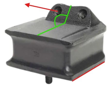

Meine Motorlager sind nicht mehr richtig schön, die für das A Model kann mein Mercedes Teilehändler (der sonst sehr viel findet) leider nicht mehr bekommen.
Ohne große Recherche habe ich jetzt die vom B Modell A352 240 03 18 bestellt, vielleicht kann man die ja so umarbeiten das die passen.

Welche Motorlager hattest Du denn neu beschafft? Ich hatte auch mal ein wenig recherchiert und diese gefunden:
Motorlager vorn
Motorlager hinten
Sind das die die Du ausprobiert hast und die nicht passen?
Kai
Re: Kurzhauber Getriebe umbau von G32? auf G60
Verfasst: 2026-02-26 9:38:29
von DieselMotorrad
Moin Kai,
vorne habe ich nichts getestet.
Hinten habe ich die bestellt, die du auch rausgesucht hast. vergleiche das teil mit 3522400318
Die scheinen zum B Model zu gehören.
Die passen nicht, weil der Winkel von den Gewinden zur Auflagefläche am Rahmenträger deutlich anders ist.
Winkel Motorlager.jpg (17.97 KiB) 5634 mal betrachtet
