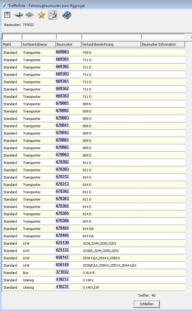

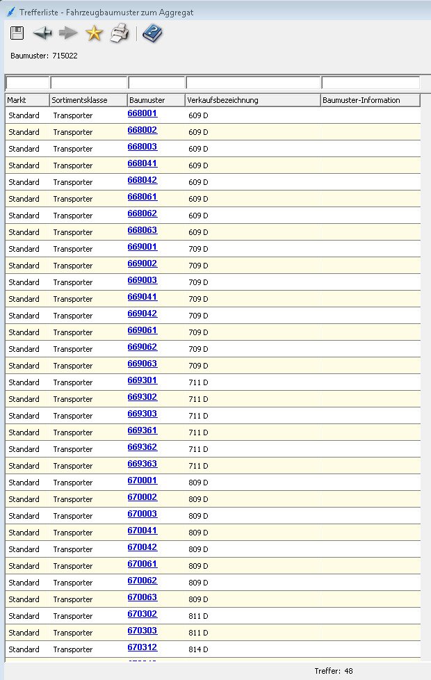

Das Getriebe G3/45-6/8,5 wurde ja serienmäßig in den LKW der leichten Klasse (LK, LN2) in Verbindung mit genau Deinem Motor (OM364LA, 140 PS, 500 Nm) verbaut.
Also sollte es im tendenziell leichteren Transporter (T2, LN1) problemlos reichen.

@Pirx: In welchen Fahrzeugen wurde denn dieses Getriebe serienmäßig verbaut? Knüppelschaltung und hohes Drehmoment kann dann ja nur noch in den Kurzhaubern vorkommen, oder habe ich was übersehen?

T2, Unimog und einige LKW (letzteres bezweifle ich):fundsammler hat geschrieben: ↑2025-05-07 18:44:34Hallo Constantin,
bei 4x4V10 hatte ich bereits vermutet, dass Fernschaltung für dich interessant ist. Ich habe natürlich darauf geachtet, etwas im 814D verbaubares zu kaufen, also mit direkter Knüppelschaltung nach oben... (BM 715.022) ;-)

an dem v10 hängt tatsächlich etwas deutlich gröberes, als das G3. Das G3 6gang ist für den kleinen LN2 angedacht.
