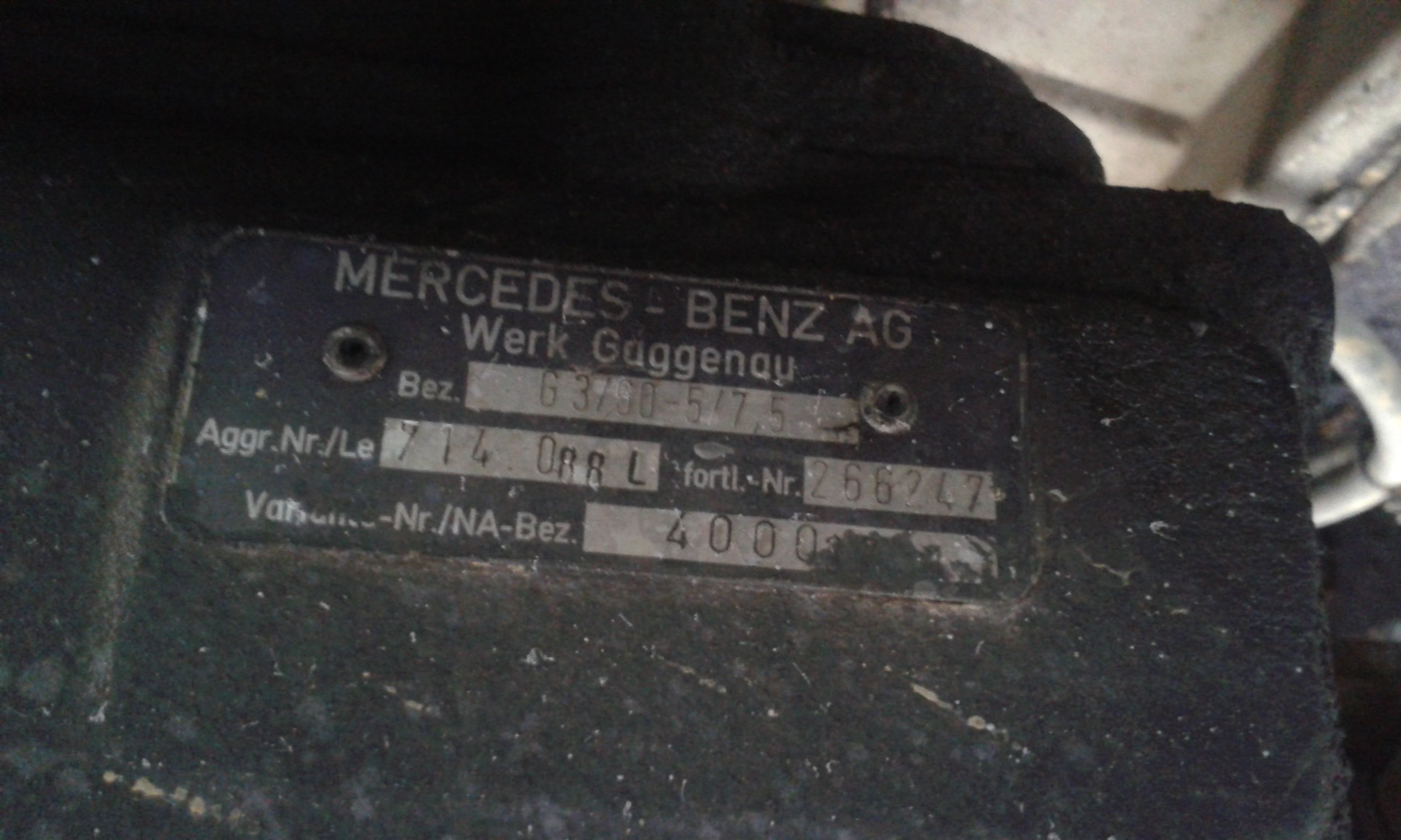

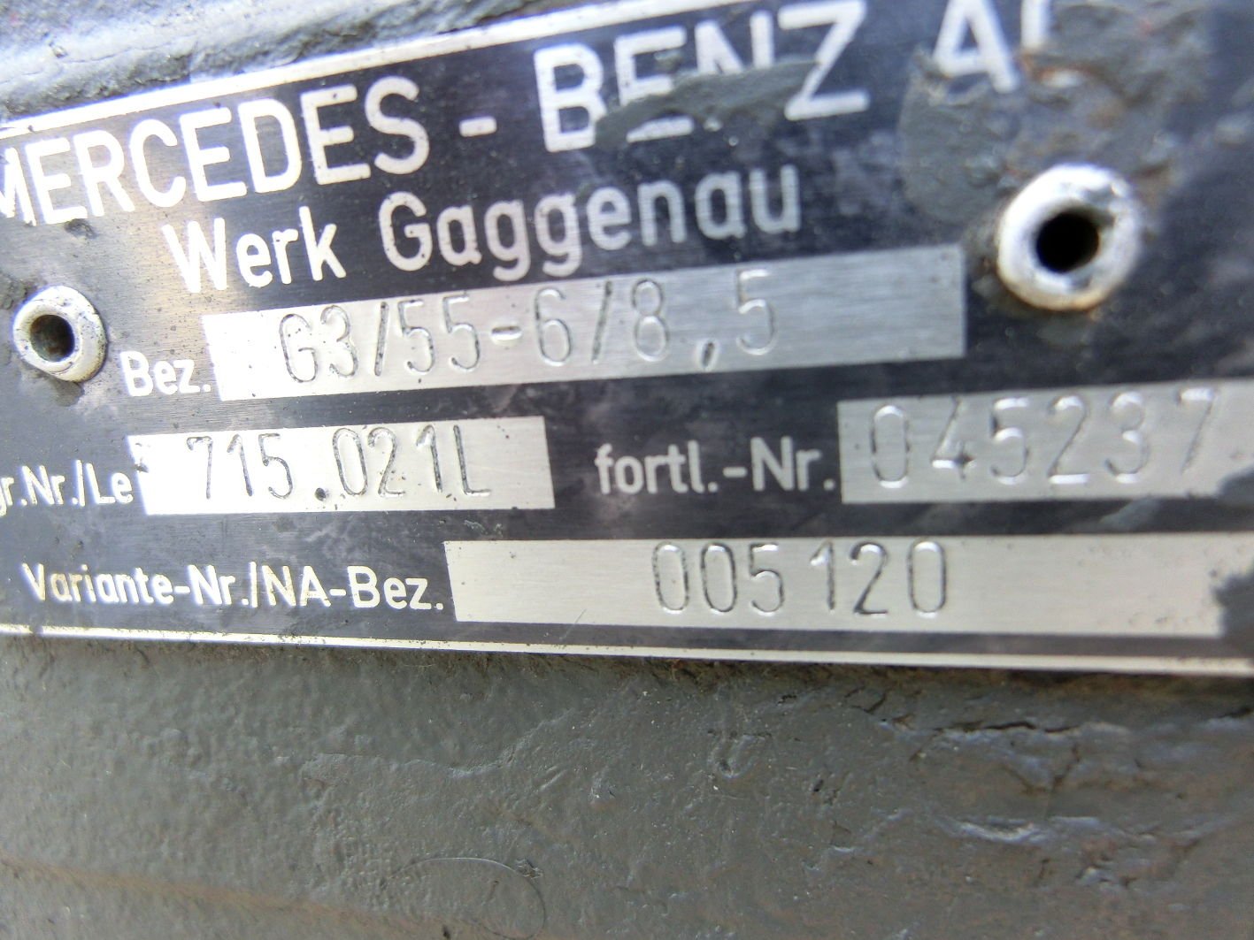

Hallo Forum,
kann mir jemand sagen ob es für den MB 814 Allrad verschieden Getriebe Übersetzungen gab oder nur verschiedene Achsübersetzungen.
gemeint ist vorgänger Vario also 814 4x4 Bj 94
Und dann von der Getriebeübersetzung den Uterschied 7,5 zu 8,5 bzw die Auflösung der Bezeichnungen siehe Bilder
Danke schon mal

#4 Beitrag von Pirx » 2018-08-21 21:54:45
M&MPower hat geschrieben: ↑
2018-08-21 21:18:47
Hallo Forum,
Die Übersetzungen sind:
G3/50-5/8,5 => 5 Gänge i=8,42/4,47/2,58/1,56/1 L=470mm m=110kg
G3/60-5/6,1 => 5 Gänge i=6,10/3,24/2,19/1,47/1 L=470mm m=110kg
G3/60-5/7,5 => 5 Gänge i=7,51/3,99/2,30/1,39/1 L=470mm m=110kg
G3/45-6/8,5 => 6 Gänge i=8,47/4,64/2,77/1,79/1,29/1,00 L=470mm m=102kg (z.B. im 609D)
G3/55-6/8,5 => 6 Gänge i=8,47/4,64/2,77/1,79/1,29/1,00 L=550mm m=128kg (z.B. im 609D und 814D)
G4/65-7/11,0 => 7 Gänge i=11,00/8,96/5,11/3,13/2,07/1,39/1,00 L=508mm m=? (z.B. im 711D)
Die Übersetzungen des G4-Getriebes sind nicht zu 100% sicher (außer 1. und 7. Gang).
L = Länge von Vorderkante Gehäuse bis Hinterkante Abtriebsflansch, ohne Antriebswelle
m = Gewicht
2018-08-21 21:18:47
Danke schon mal
Die letzte Zahl der Getriebebezeichnung bei den Mercedes-Benz-Getrieben der Baureihen G2, G3 und G4 gibt immer die Übersetzung im ersten Gang an. Hier also 7,5 oder 8,5.
Beispiel G3/55-6/8,5:
G3 = Getriebebaureihe 3
55 = Nenn-Eingangsdrehmoment 550 Nm
6 = 6 Gänge
8,5 = Übersetzung im 1. Gang
Edit: Getriebelängen und -gewichte hinzu
Zuletzt geändert von Pirx am 2018-08-22 9:25:27, insgesamt 1-mal geändert.

#5 Beitrag von M&MPower » 2018-08-21 22:10:42
Super vielen Dank schon mal :unwuerdig:
hättest Du ach die Daten Länge des Getriebes von dem Oberen Getrieb auf dem Bild ?
Bzw Lese ich das Richtig Nenn Drehmoment 550N Maximal
Zuletzt geändert von M&MPower am 2018-08-21 22:14:17, insgesamt 1-mal geändert.

#6 Beitrag von Pirx » 2018-08-21 22:12:44
Steht jetzt auch im Beitrag, ich habe ihn geändert!

#7 Beitrag von M&MPower » 2018-08-21 22:15:17
Danke super hättest du auch die Länge des getriebes bzw sind die NM angaben als Max angaben für das Getrieb ( Eingang)

#8 Beitrag von Pirx » 2018-08-22 9:26:55
2018-08-21 22:15:17
Ich habe die Getriebelänge und das Gewicht in den Beitrag oben eingefügt.
Zur Drehmomentbelastung der Getriebe habe ich hier schon mehrmals Romane geschrieben, die ich nicht ständig wiederholen will. Bitte hier nachlesen:
viewtopic.php?p=727563#p727563
In Kurzform: die Nenn-Drehmomente können unter bestimmten Umständen weit überschritten werden.
