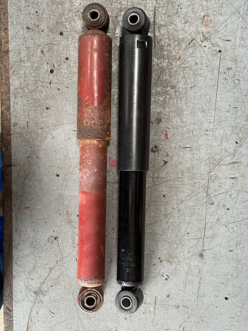

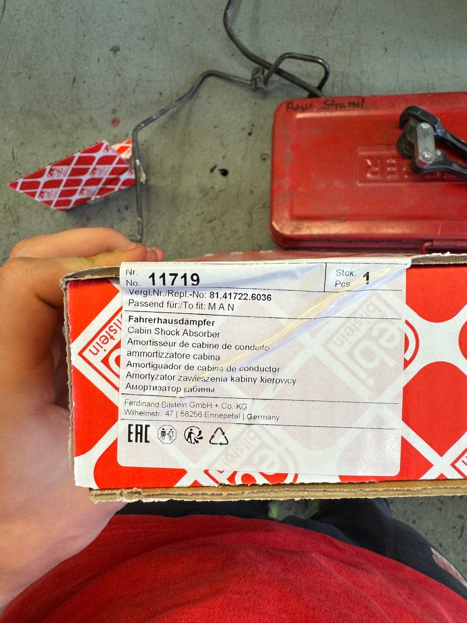

Zur vorderen Gummilagerung (die ich dann aus Brasilien bekommen habe wie schon erwähnt) habe ich auch intensiv nach Dämpfern für die Fahrerhauslagerung gestöbert und schließlich bin ich für etwa 30€ pro Stück im Netz fündig geworden. Ausgefahren war der neue, wenn ich mich recht entsinne, 3 mm kürzer was mich nicht weiter stört.
Alt/Neu
Alt/Neu
Febi Bilstein 11719
Febi Bilstein 11719

Ich hatte keine Fahrgestellnummer oder Datenkarte reingeschrieben, da ich mir nicht viel davon versprochen habe...Mercedes Classic in Alfeld hatte mir schon die Originalersatzteilnummern herausgesucht und die Stoßdämpfer sowohl für die Vorderachse, als auch fürs Fahrerhaus sind nicht mehr lieferbar...daher hatte ich sie vermessen und selbst anhand der Maße gesucht...
Und Marcel! Vielen vielen lieben Dank! Super, genau das hatte ich gehofft!
Du hast meinen Arsch gerettet, auf jeden Fall auf Plattenautobahnen!
Ich hab sie schon bestellt und bin froh!
Für die Nachwelt und die Suchfunktion zusammengefasst:
Stoßdämpfer für LA 911 , Baujahr 1969 (Zwischenmodell):
1,Vorderachse:
Komplett zusammengedrückt gemessen von Mitte Auge zu Mitte Auge: 44cm
Komplett auseinandergezogen gemessen von Mitte Auge zu Mitte Auge: 75,5cm
Innendurchmesser der Buchsen: für Bolzen: 1,4cm
Länge der Buchsen: 4cm
Gibt es noch bei NVC Oberhausen (NOS Sachs) oder bei Marquard (Neu)
2, Dämpfer Fahrerhauslagerung:
Komplett zusammengedrückt gemessen von Mitte Auge zu Mitte Auge: 25,5
Komplett auseinandergezogen gemessen von Mitte Auge zu Mitte Auge: 36cm
Innendurchmesser der Buchsen: für Bolzen: 1,2cm
Länge der Buchsen: 3,1cm
Passt: Febi Billstein 11719
Schöne Grüße!
