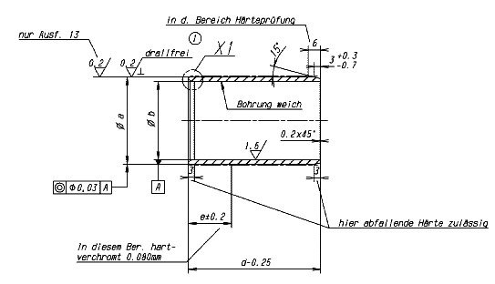

ich suche für einen Freund mit einem MB 911B Ersatzteile für die Antriebswelle Vorderachse.
Problem ist folgendes:
Die Doppelgelenkwelle hat Verschleißhülsen für die Lauffläche Wellendichtring, Nadellager montiert. Also war mein Gedanke er soll bei MB die Verschleißhülsen neu besorgen.
Jetzt können die bei MB (LKW Niederlassung) das mit der Fahrgestellnummer nicht finden.
Er war bisher mit der Datenkarte bei MB. Nun ja, die können bei der Ersatzteilsuche mit der Datenkarte nichts anfangen, kennen die nicht. (Alles junge neue Mitarbeiter)
Meine Frage ist jetzt, wie kann man denen in der Niederlassung bei der Ersatzteilsuche in ihrem System helfen. Laut Datenkarte ist die Achse 1V/731313 verbaut. Das konnten die Mitarbeiter der Datenkarte nicht entlocken, da sie sowas nicht kennen.
Die Ersatzteilnummer der Verschleißhülsen suche ich und ob es die noch gibt.
Wenn es die nicht mehr gibt, aus welchem Werkstoff kann ich die drehen lassen? Ein Tip wäre gut. Für Nadellager müsste die Härte 60 HRC sein??

Eine angetriebene Vorderachse vom Baumuster 731313 im aktuellen Ersatzteilkatalog zu finden, sollte auch dem jüngsten Mitarbeiter an der Ersatzteiltheke möglich sein.
Aber: die Verschleißhülse gibt es nicht als Einzelteil. Es gibt nur die Antriebswelle außen (A 323 337 07 01) zum entsprechend hohen Preis.
Einzelheiten zur Verschleißhülse konnte ich leider nicht finden. Im Laufe der Abtrennung des Mercedes-Benz LKW-Bereichs vom PKW-Bereich kam es zu zahlreichen Systemwechseln. Dabei hat man es sich leider leicht (und billig) gemacht und nur die aktuellen Daten in die neuen Systeme übernommen. Die eigentlich vorhandenen, alten Daten sind aktuell nicht mehr da. Ob und wann die jemals wieder zugänglich sein werden? Ich bezweifle es ...

SKF vertreibt die Hülsen unter der Bezeichnung Speedi Sleeve. Da kannst du schauen ob der passende Durchmesser verfügbar ist.
Gruß Georg
Re: Ersatzteilsuche MB 911B Antriebswelle
Verfasst: 2025-03-25 19:45:35
von sico
Diese SKF Speedy Sleeves ind sehr dünnwandig und vorgesehen, um Beschädigungen von Laufflächen, die durch Wellendichtungen verursacht wurden, auszugleichen.
Die Speedy Sleeves sind nicht geeignet für die Belastungen durch die Wälzkörper von Wälzlagern.
Dafür braucht es sog Nadellager-Innenringe.
Mit etwas Glück findet sich im Programm von INA ein passender Ring
LG.Sico

Möglicherweise (sehr wahrscheinlich) dieserda:
Innenring A 381 981 00 81:
Höhe [mm]:55
Innendurchmesser [mm]:45
Durchmesser [mm]:50
Walter
Verfasst: 2025-03-26 16:24:57
von Joerg404114
Hallo Walter,
Danke für die Nummer und die Abmessungen.
Ich habe die alte Büchse vermessen, Innendurchmesser 45mm, Außendurchmesser 50mm, Höhe 48mm
Die von Dir genannte würde passen. Es ist ja egal ob die 48 oder 55 hoch ist.
Wie kommst Du an die Abmessungen der Büchse, bei MB konnte das niemand sagen oder messen.
Jörg

bei FAG sind Lagerinnenringe für Nadellager gelistet mit der Dimension Durchmesser innen 45 x Durchmesser außen 50 mm und Länge 25 mm, Bezeichnung JR 45x50x25
Da könnte man zwei Ringe nebeneinander auf die Welle aufziehen und hätte dann eine 50 mm lange Lauffläche für die Wälzkörper/Nadeln.

Die Buchse A381 981 0081 ist die richtige aber leider bei Mercedes / Classictruck war sie nur noch einmal lieferbar.
Die Buchse A385 981 0181 ist noch lieferbar, hier haben wie jetzt noch 3 Stück bestellt. Sind halt 55mm Breit statt 48mm das macht aber nichts in der Einbaulage.
