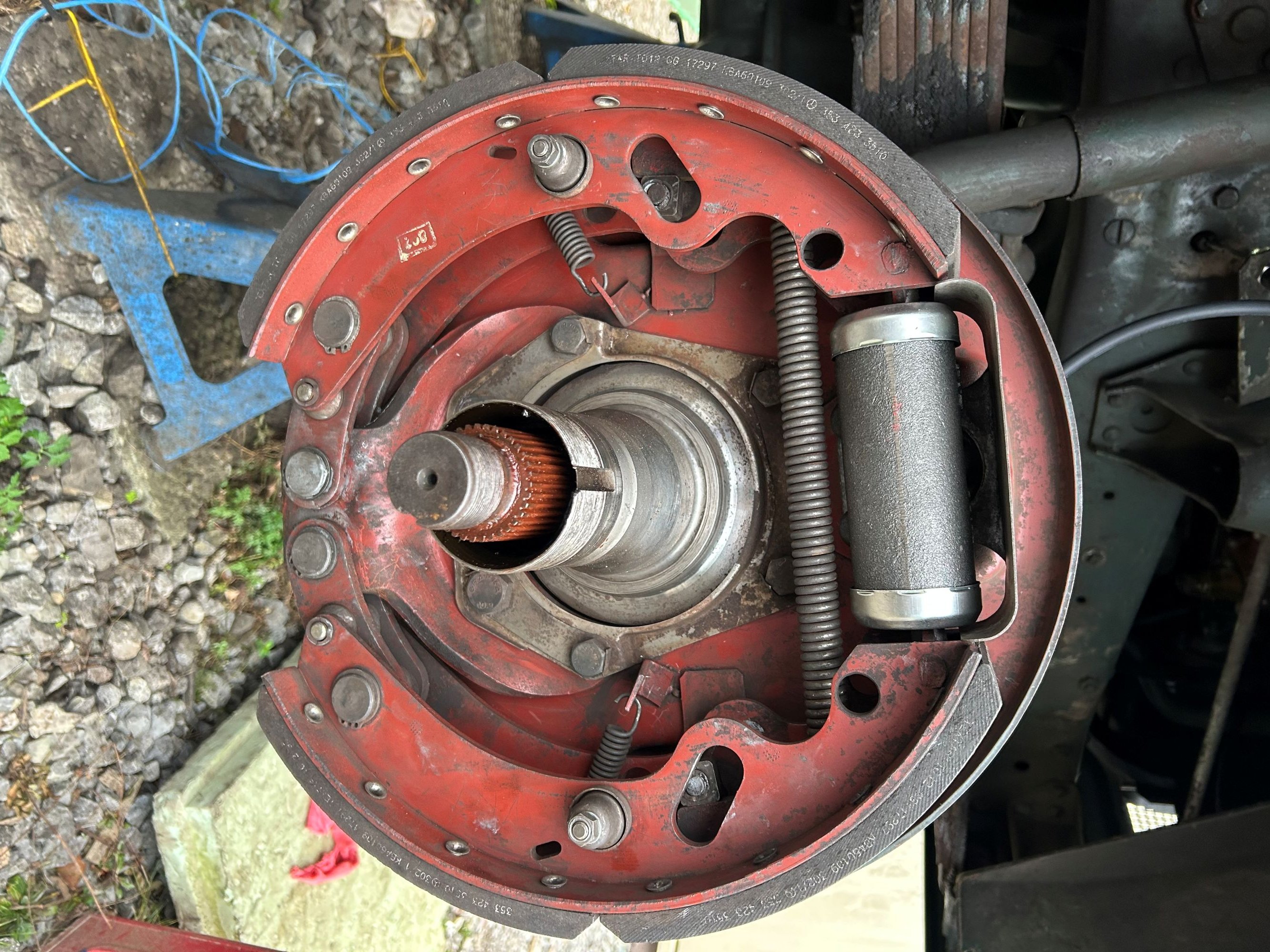

Hallo, es ist ein bisschen weiter gegangen.
Bremstrommel überarbeiten, Lager neu Fetten.
Bremsankerplatte montieren, Bremsbacken, neuer Radbremszylinder neuer Bremsschlauch.
Meine persönliche Meinung zu der Mercedes Kurzhauber Brems Vorderachse: Eine nicht so gelungene Konstruktion und gar nicht Wartungsfreundlich im Vergleich zu Magrius Mercur etc.
- Radnabe und Trommel ein Teil, sau schwer
- Obere Feder der Bremsbacken lässt sich nicht bei montiertem Bremsbacken einhängen oder aushängen. Man muss immer erst die Feder einhängen und dann die Backen mit der Feder draufwürgen.
- Anordnung äußeres Radlager in der Trommel. Das geht nicht nach vorne heraus nur nach hintern nach Demontage von einem großen Sicherungsring. Zum nachfetten nicht so toll gelöst die Konstruktion.

Was mir noch aufgefallen ist. Der große Wellendichtring in der Bremstrommel hat das Maß 110,3x133,3x12. Was sind das für krumme Maße. Ist das Zoll? Wir kommt man auf die Idee solche Maße bei einem Deutschen LKW zu verbauen?

Hallo Jörg,
man merkt irgendwie, dass du nicht aus der Kurzhauber-Welt kommst :D
Wozu willst du denn die Lager zum Fetten überhaupt ausbauen?
Die Bremstrommel schaut ja nicht mehr so taufrisch aus, warum nimmst du keine neue?
Die Maße des Wellendichtringes hängen vom Lagermaß ab. Da der Sitz eine H7 Passung ist, kommen da schon mal krumme Maße raus. Muss ein deutscher LKW denn immer gerade Zahlen als Maße haben?
Viel Erfolg!
Walter
PS: Für die Radlager würde ich eher Inorex N3 Wälzlagerfett anstatt Mehrzweckfett nehmen

Hallo Walter,
ja ich komme aus der Magirus Welt.
Der 911er ist nicht meiner, ist von einem Freund, der ein bisschen Bremsenprobleme mit undichten Radbremszylindern und undichter Vorderachse hat.
Die Bremstrommel ist nicht eingelaufen, die Oberfläche ist noch OK, deshalb kein ausdrehen etc.
Beim Mercur sind die Wellendichtringe alle mit geraden Maßen und es gibt sie meist im Industriezubehör.
Jörg

Hallo Jörg,
wenn ich mir den Rand von der Trommel anschaue hats die mit Normalmaß aber hinter sich. Sieht zumindest auf dem Bild so aus. Welches Maß hat die jetzt?
Walter

Hallo Walter,
wenn es mein Laster wäre hätte ich die Trommeln ausgedreht und Übermaßbeläge montiert.
Habe ich beim Mercur auch so gemacht, alles neu, aber ist nicht meiner und ist seine Entscheidung.
