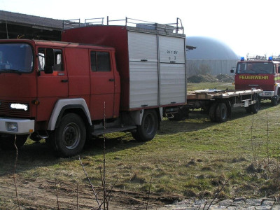

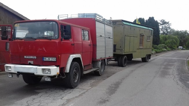

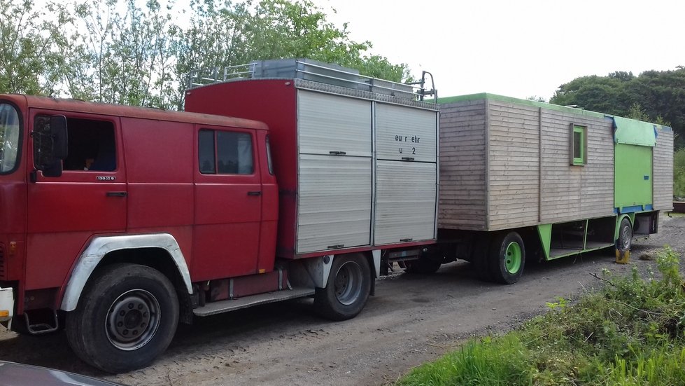

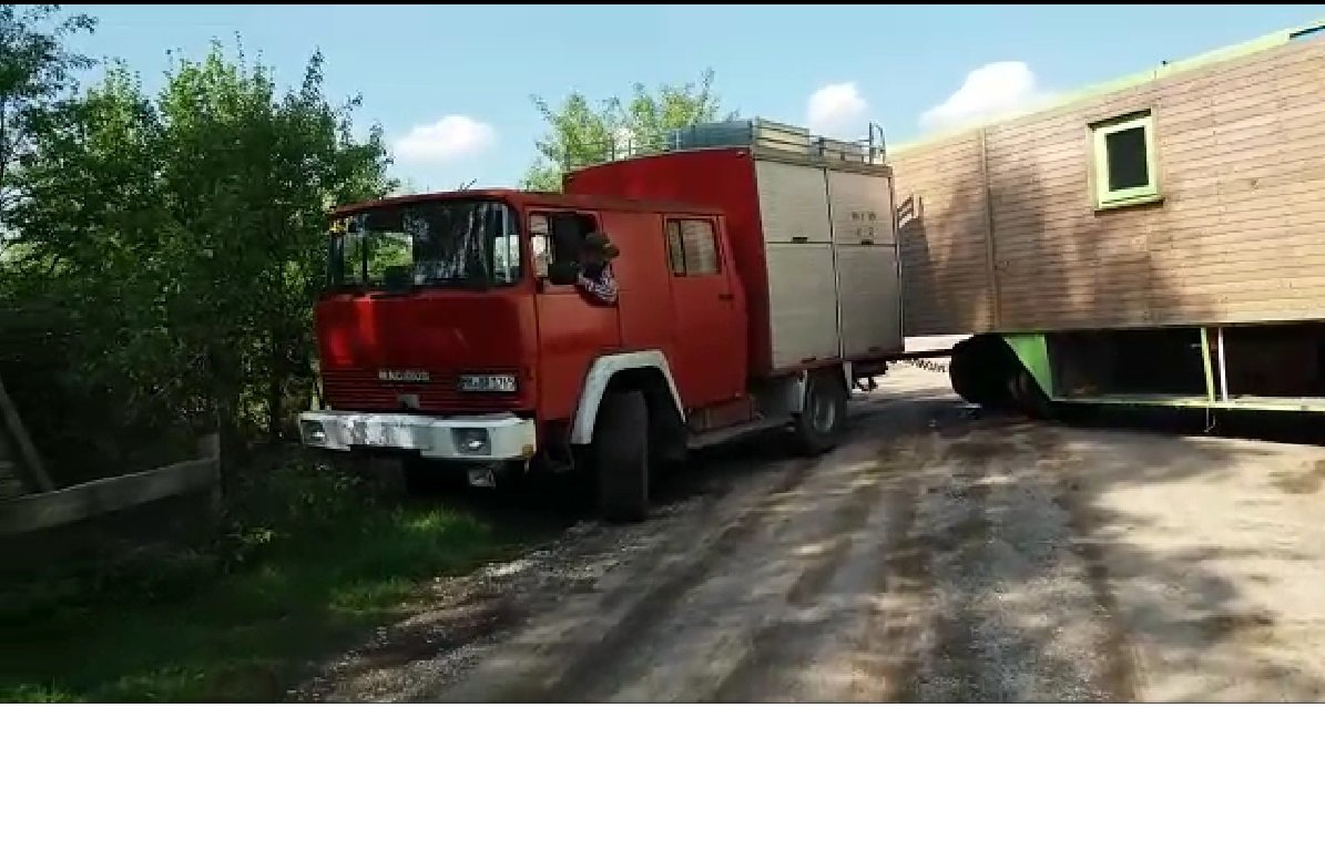

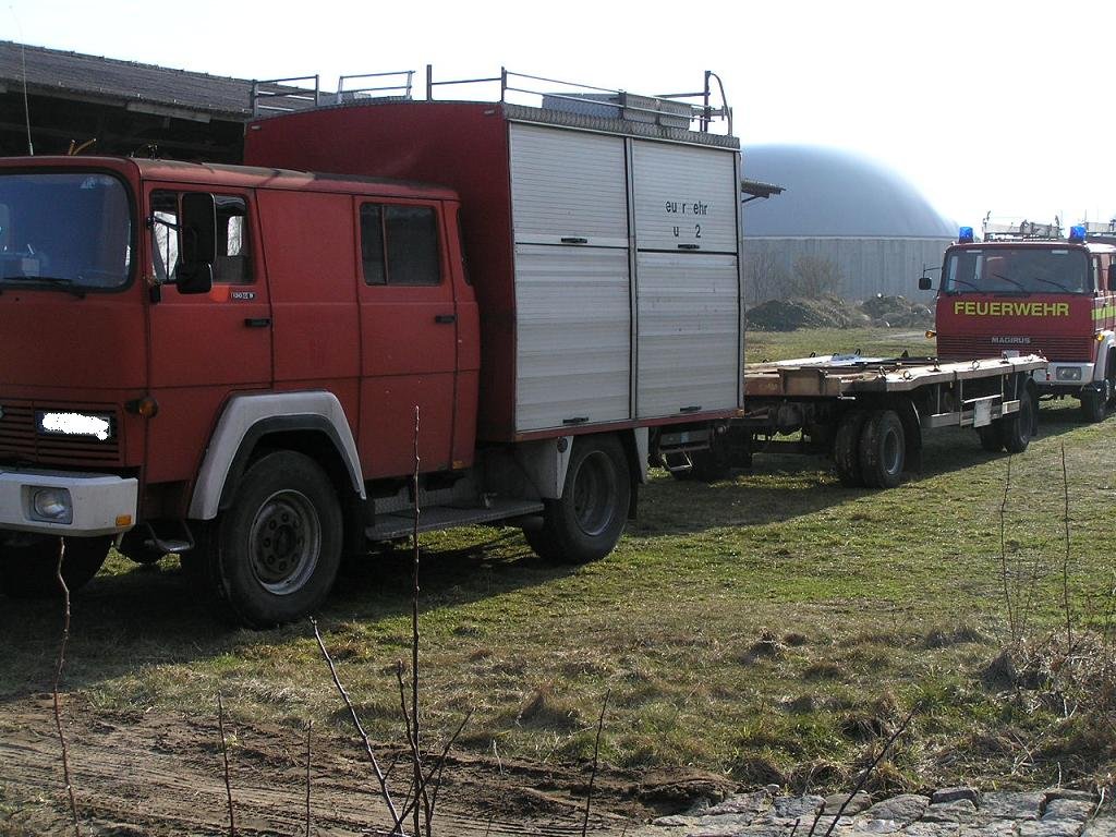

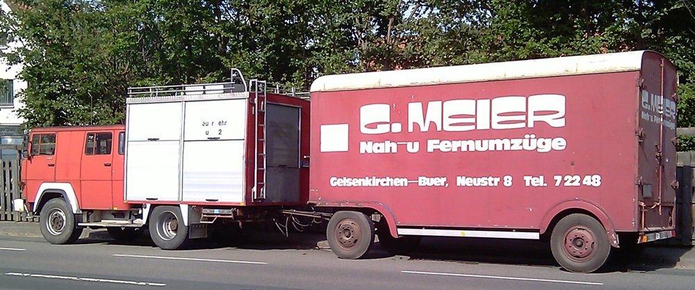

Re: Anhänger Eicher ex TWH
Das kann man auch geometrisch klären. Die Länge Zugmaul zum Aufbau bei 90 ° verdrehtem Drehschemel sollte ca. 20 cm länger sein als der Abstand Kupplungsbolzen-Aufbauecke beim Zugfahrzeug, so viel sollte das schon sein. In allen Fällen hat das mit den 90 ° einschlagen geklappt
