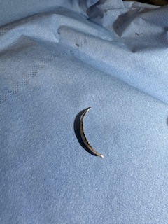

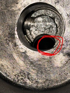

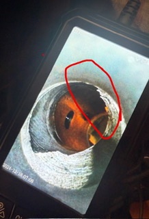

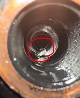

Verfasst: 2024-12-24 18:22:45
von MoTrippleM
Moin zusammen,
ich habe eine Entdeckung gemacht welche zu großer Wahrscheinlichkeit des Rätsels Lösung ist, und zwar fand ich ein ca. 25mm großen Alu-Span genau im Sitz des Öldruckregelventils. (siehe Bild)
so kann natürlich das Öl immer wieder relativ drucklos in den Ölsumpf zurückfließen.
Hier nochmal der Span selbst:
Stellt sich natürlich die Frage wo dieser Span herkommt, zumal direkt davor der Spaltfilter sitzt durch welchen dieser Span auf keinen fall durch passt.
Habe daraufhin mal alle zugänglichen Kanäle mit einem Endoskop durchgeschaut und wurde relativ schnell fündig.
Es scheint so als wäre bei der Fertigung der drei aufeinandertreffenden Bohrungen von Spaltfilter, Druckregelventil und Hauptölkanal eventuell nicht 100% genau gearbeitet worden, sodass ein Grat stehen blieb welcher sich nun nach einigen Jahrzehnten löste und sich genau im Ventilsitz verhakte.
Ich glaube somit ziemlich sicher das Problem gefunden zu haben.
Glücklicherweise hat der Span da er aus Aluminium ist keinen weiteren Schaden herbeigeführt.
vg Mo
