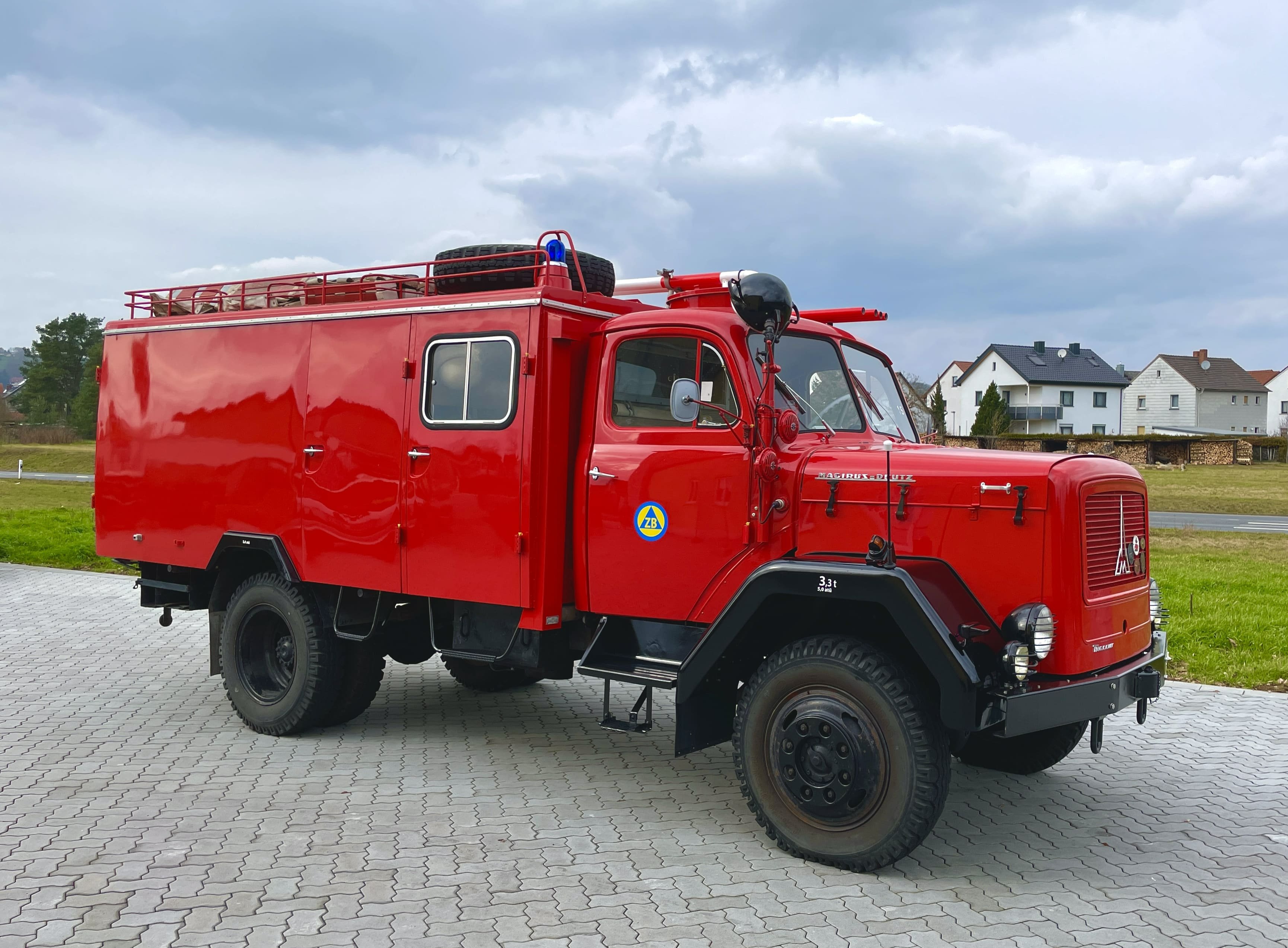

Moin zusammen,
ich bin neu hier, drum möchte ich mich kurz vorstellen.
Mein Name ist Moritz ("Mo"), 27 Jahre alt und komme aus Nord-Bayern.
Bei uns in der Feuerwehr unterhalten wir als Vereinsfahrzeug einen ehemaligen Schlauchwagen 2000 auf Basis eines Magirus-Deutz Mercur 125 aus dem Jahre 1963 (Bild siehe unten). Dieser hat in den letzten Jahren optisch viel Liebe bekommen, die Technik wurde leider etwas vernachlässigt.
So kommt es auch das der Motor im Leerlauf keinen Öldruck aufbaut und selbst unter höherer Drehzahl 1 Bar nicht übersteigt. Das ganze habe ich bereits mit einem Prüf-Manometer direkt am Druckausgang zum Original Öldruckmanometer getestet, mit dem Ergebnis das das originale Anzeigegerät leider richtig funktioniert.
Da ich dem Fahrzeug nun auch technisch wieder etwas liebe geben will, möchte ich mich nun auch diesem Problem, neben undichten Radbremszylindern hinten, undichter Kupplungsgeberzylinder, etc., widmen.
Bei dem Motor handelt es ich um einen Klöckner-Humbold-Deutz F6L-613.
Wo würdet ihr hierbei mit der Fehlersuche beginnen? Mein erster Schritt wäre die Ölwanne zu demontieren um die Ölpumpe näher zu untersuchen.

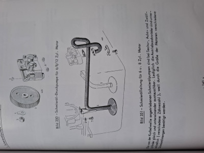

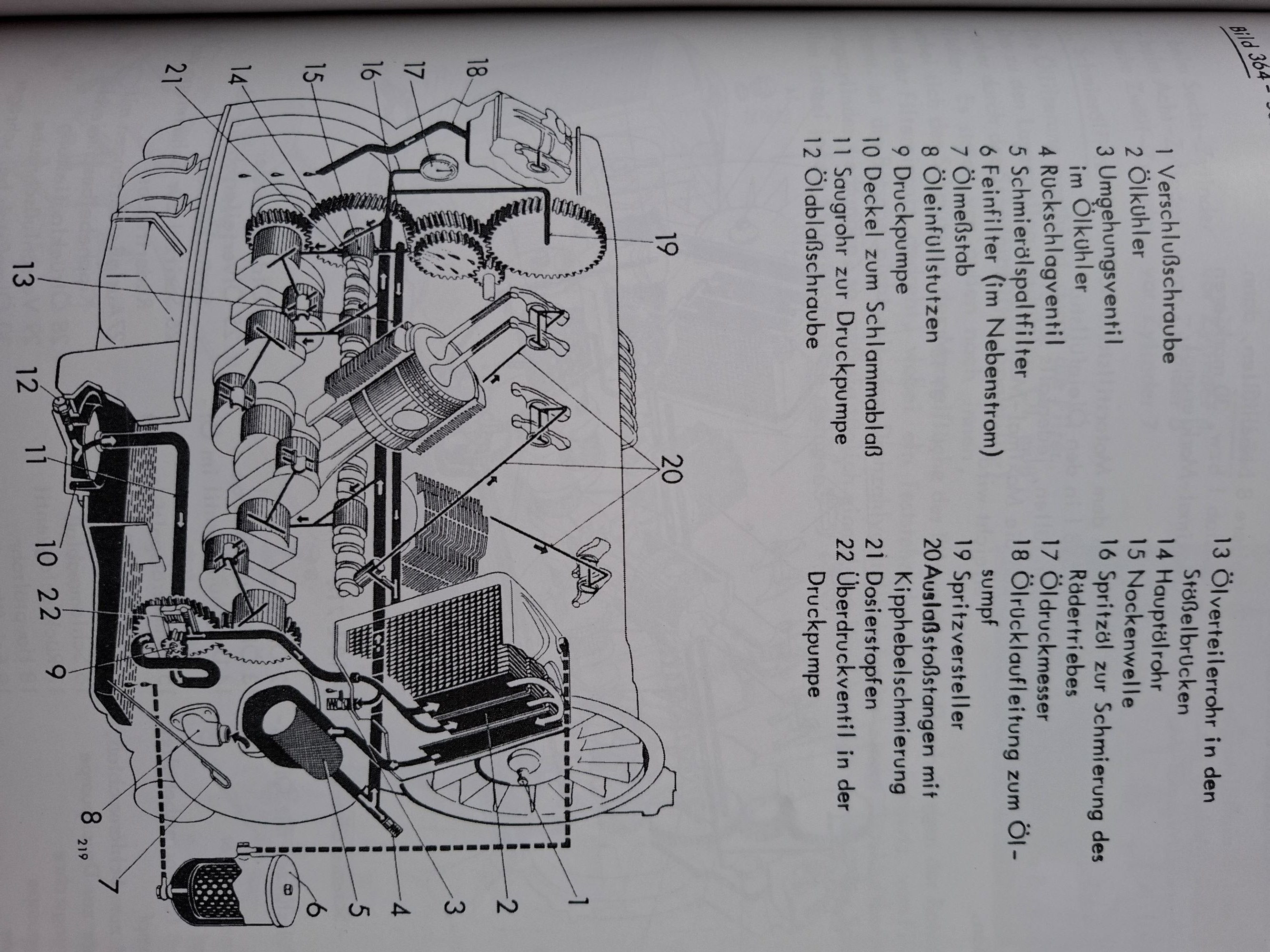

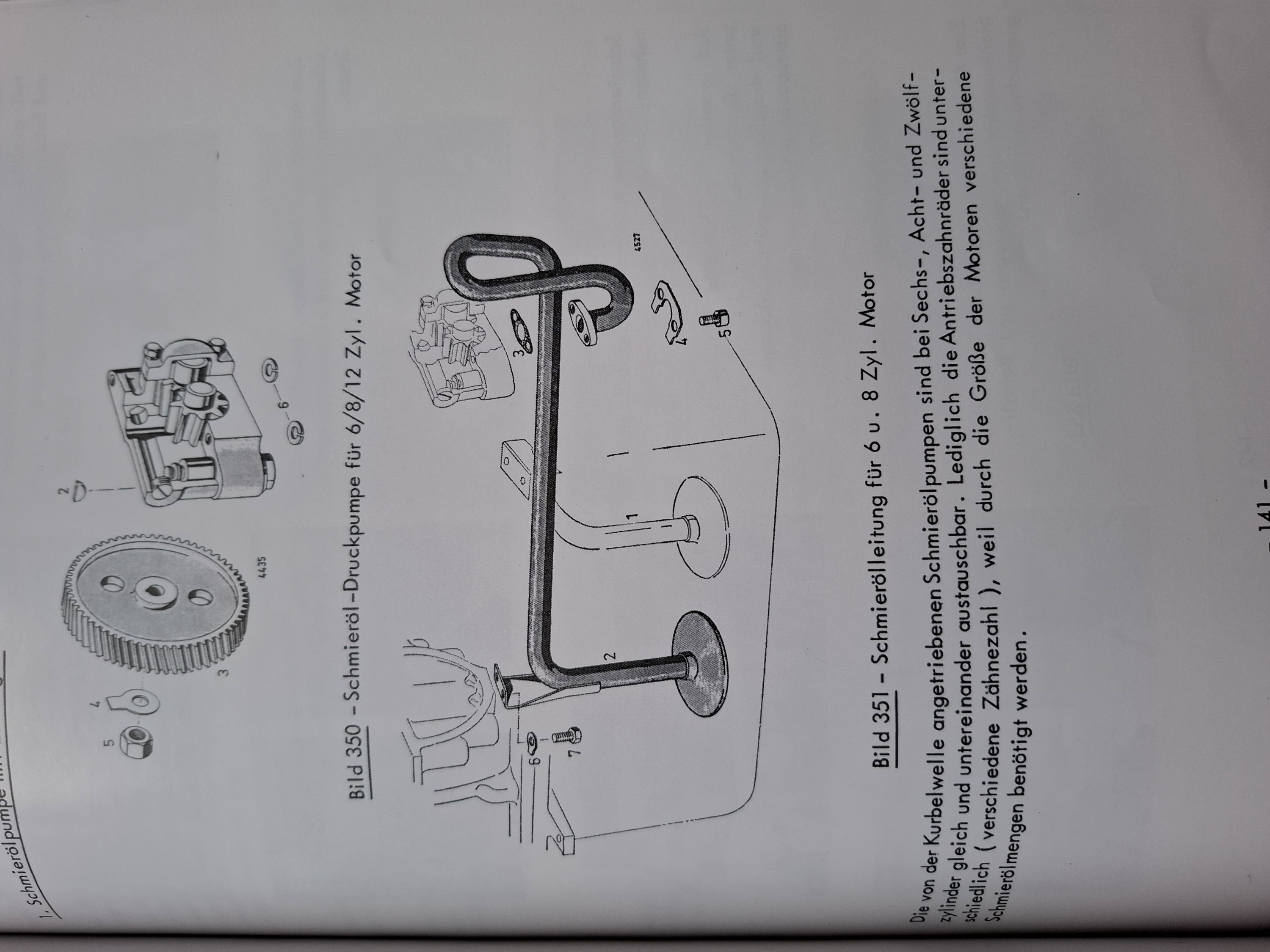

Hallo Mo,
hier mal ein paar Infos aus dem WHB. Ist jetzt aus dem 714 WHB, aber das gleiche wie 613
1. Wie funktioniert der Ölkreislauf
2. Die Ölpumpe
3. Hier ist zu sehen wo das Manometer zum prüfen des Öldrucks anzuschließen ist
4. Habt Ihr den Spaltfilter herausgehabt und gereinigt? Genauso die Ölzentrifuge demontiert und gereinigt? Wichtig ist, was habt Ihr in der Ölzentrifugen / Spaltfilter gefunden? Schlamm ist normal Metallspäne sollten nicht drinnen sein
5. Hier ist beschrieben wie die Ölpumpe, bzw. das Druckbegrenzungsventil der Ölpumpe eingestellt wird.
Ich würde empfehlen erst mal den Öldruck wie unter 3 mit einem externen Manometer an der richtigen Stelle zu messen.
Dann Spaltfilter ausbauen und reinigen
Zentrifuge ausbauen und reinigen
Kontrolle, das da keine Metallspäne oder sonstiges drinnen ist.
Nach dem Ölsieb schauen, ob es sauber ist.
Wenn das alles ok ist und kein Lagerschaden, klappern im Motor
dann kann man probieren das Druckventil der Ölpumpe anders einzustellen.
Jörg

Was mir noch einfällt.
Die Feuerwehren haben meist nicht den Zusatzölfeinstfilter wie im WHB Foto zu sehen.
Jörg

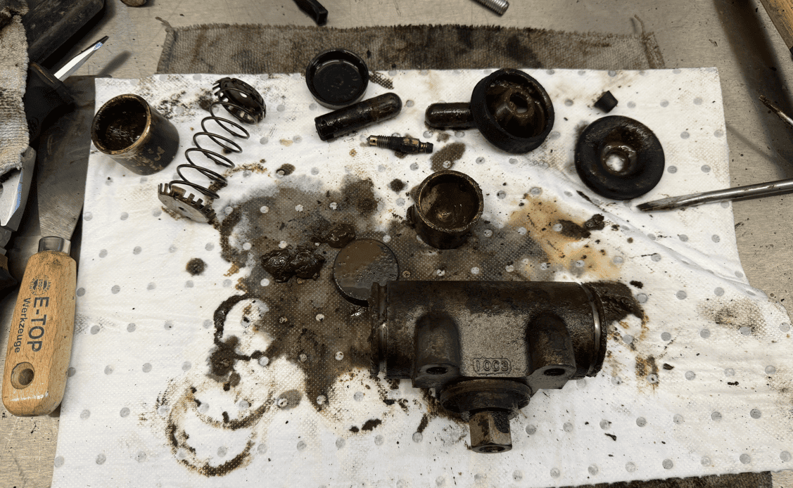

Moin zusammen,
sorry das zur Zeit keine Updates kommen, die RBZ sind in deutlich schlechterem Zustand als angenommen und nehmen daher mehr Zeit in Anspruch, außerdem wird die Kupplung noch auf mechanische Betätigung umgebaut bevor es an den Motor geht :ninja:
Hier war leider mehr Schmodder in den RBZ als Bremsflüssigkeit, Kolben fest, etc...
vg Mo

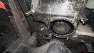

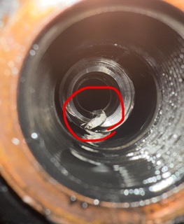

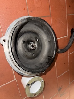

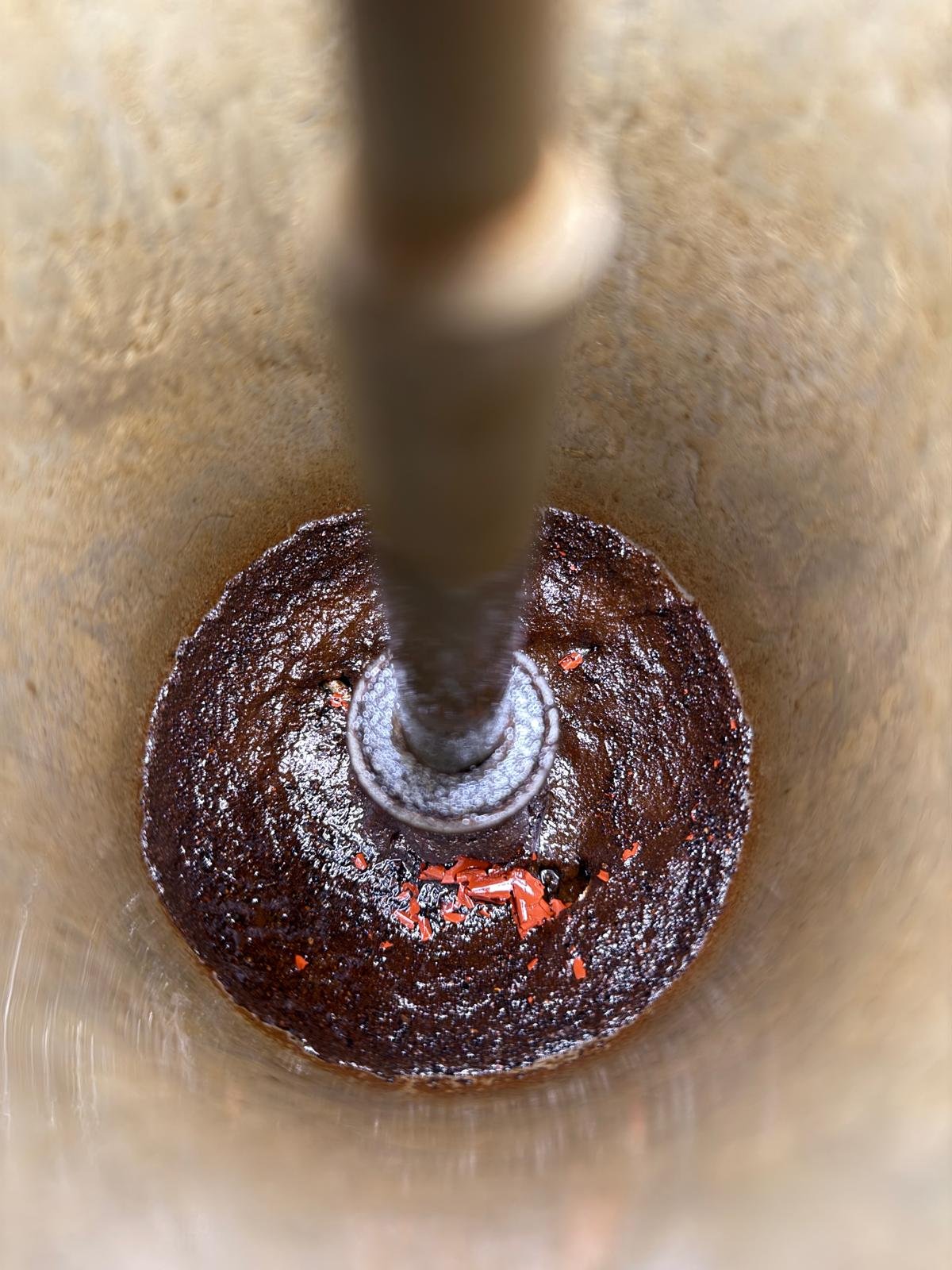

Moin :D
nun finde ich endlich Zeit mich um den Motor zu kümmern.
Öl ist draußen, Spaltfilter, Zentrifuge etc. ausgebaut.
Leider (oder was ein Glück) fand sich nirgends übermäßig viel Dreck im Motor, war sogar alles ziemlich sauber.
Eine frage hab ich nun:
Kann man den Ölkühler demontieren ohne eine nicht mehr lieferbare Spezialdichtung zu benötigen?

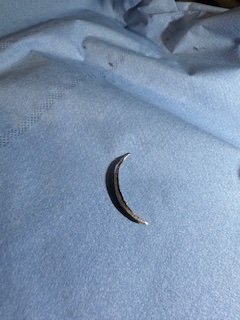

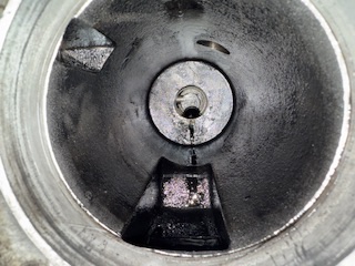

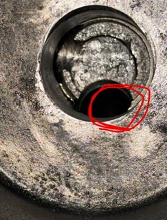

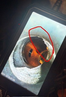

Moin zusammen,
ich habe eine Entdeckung gemacht welche zu großer Wahrscheinlichkeit des Rätsels Lösung ist, und zwar fand ich ein ca. 25mm großen Alu-Span genau im Sitz des Öldruckregelventils. (siehe Bild)
so kann natürlich das Öl immer wieder relativ drucklos in den Ölsumpf zurückfließen.
Hier nochmal der Span selbst:
Stellt sich natürlich die Frage wo dieser Span herkommt, zumal direkt davor der Spaltfilter sitzt durch welchen dieser Span auf keinen fall durch passt.
Habe daraufhin mal alle zugänglichen Kanäle mit einem Endoskop durchgeschaut und wurde relativ schnell fündig.
Es scheint so als wäre bei der Fertigung der drei aufeinandertreffenden Bohrungen von Spaltfilter, Druckregelventil und Hauptölkanal eventuell nicht 100% genau gearbeitet worden, sodass ein Grat stehen blieb welcher sich nun nach einigen Jahrzehnten löste und sich genau im Ventilsitz verhakte.
Ich glaube somit ziemlich sicher das Problem gefunden zu haben.
Glücklicherweise hat der Span da er aus Aluminium ist keinen weiteren Schaden herbeigeführt.
vg Mo

Das ist doch ein schönes Weihnachtsgeschenk.

Gute Recherche Mo!
Chapeau!
Bitte weitermachen! :D

Schönes Resultat ich hoffe, das war es dann. Gerne weiter berichten. :rock:

Das ist wirklich ein geschenk zu weihnachten :angel:
und eine sorgfältige fehlersuche natürlich auch.
Wenn der Deutz dan wieder läuft und warm gefahren ist, sollte der öldruck im stangas bei warmen öl um 2 bar haben.. dann ist alles im grünen bereich.. und der deutz hat noch viele schöne Betriebsstunden vor sich.

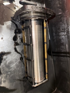

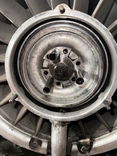

Kann mir jemand die Maße der beiden O-Ringe für den Schleuderfilter verraten? Müsste sonst einfach mal verschiedene Dicken bestellen und ausprobieren.
Spaltfilter müsste ein O-Ring 90x4 sein (aber auch hier gerne verbessern :D )
Ansonsten war es glaub ich auch mal ganz gut den Kraftstofffilter auszubauen und zu reinigen... Hat sich doch einiger Unrat angesammelt.
Nächster Schritt wäre dann noch das Sieb im Thermostat auszubauen und zu reinigen.
