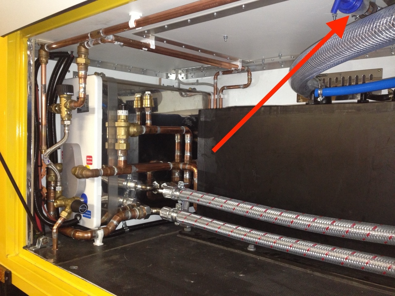

Danke, ich werde es meinem Wassertank ausrichten. Ich hoffe es funktioniert danach weiterhin so gut, wie seit über einem Jahrzehnt und bis über 5000m. :D
Btw: Meine Lösung mit Rückschlagventil macht natürlich nur Sinn, wenn die Belüftung und das Ventil im sauberen Innenraum sitzen. Zusätzlich habe ich einen kleinen Luftfilter davor. Btw: Wenn was „implodiert“ ist das Ventil falsch herum eingebaut…
