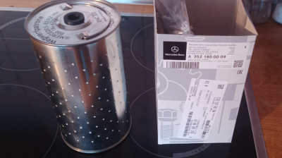

#2 Beitrag von DieselMotorrad » 2024-06-05 12:07:41

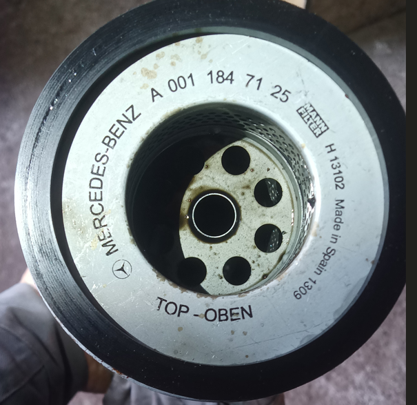

Geht gut los mein Vergleich, Mercedes hat den falschen Filter geschickt.

#3 Beitrag von Walöter » 2024-06-06 12:20:33
Mercedes hat nicht den falschen Filter geliefert, sondern du hast den falschen Filter bestellt.
Richtig wäre A 000 180 07 09
Bei Einbau dieses Filters entfällt die große Feder am Federteller!

auf meinem bisher verbauten Filter steht die von mir oben genannte Nr.
Die Nummer die du geschrieben hattest habe ich in meinen Unterlagen aber auch aufgeschrieben.
Und mit der habe ich beim letzten mal auch den Filter bestellt.

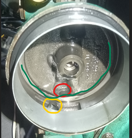

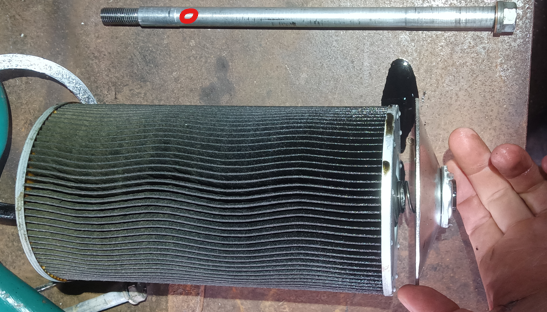

Bei dem Umbau auf Hauptstromfilter habe ich das kleine Loch in der Schraube (rot eingekreist) zu geschweißt und geschliffen, die Große Feder habe ich entfernt.
Wenn ich das richtig verstehe, läuft das Öl aus der gelb eingekreisten Öffnung ins Filtergehäuse, die grüne Dichtfläche trennt den gefilterten Bereich von ungefilterten ab.
Und durch die Rote Öffnung fließt das gefilterte Öl zurück.

Das ist lediglich eine Nummer auf dem Filterdeckel (Die Nummer A 001 184 71 25 gibt es bei Mercedes gar nicht, man kann nach dieser Nummer also auch nichts bestellen) und keine Teile-bzw. Bestellnummer. Diese Nummer steht IMMER auf dem Filtereinsatz den ich oben genannt habe: A 352 180 07 09
DieselMotorrad hat geschrieben: ↑
2024-06-06 22:57:43
Auf dem Filter, den Du oben gezeigt hast, steht die Nummer A 352 180 00 09: Das wiederum ist der Filtereinsatz für den alten Nebenstromfilter mit Siebmanschette (welche ja bei Dir nicht mehr vorhanden zu sein scheint)
Der richtige Hauptstrom-Filter hat aber immer noch die Nummer A 352 180 07 09
2024-06-06 22:57:43
Es sieht zumindest auf dem Bild so aus, als ob die KLEINE Feder entfernt wurde.

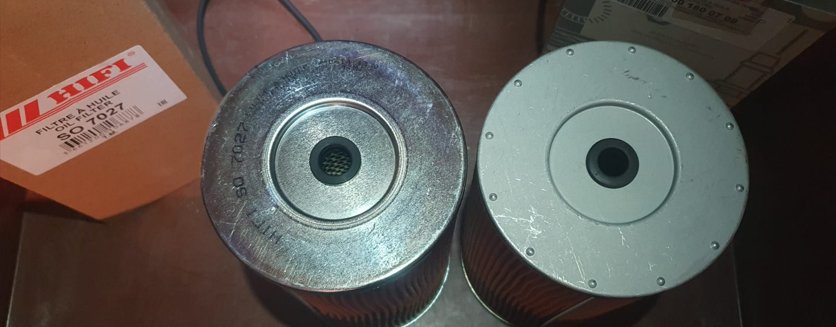

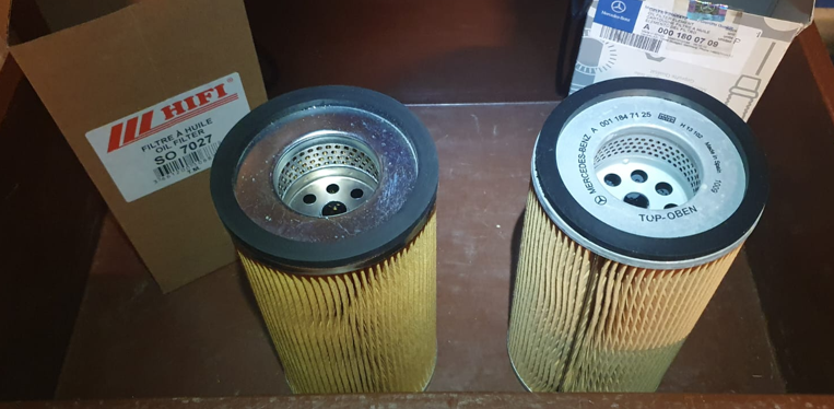

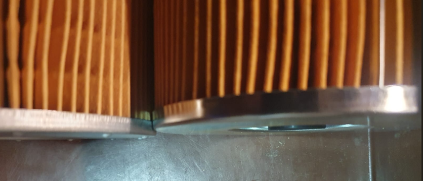

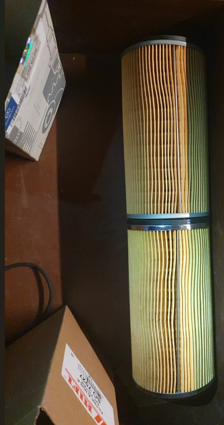

@Manu
Der HiFi Ölfilter SO 7027 passt, ich fahre in jetzt fast ein Jahr und mehrere tkm.
vor dem Einbau habe ich beide Filter verglichen.
Hier die Fotos:
Der HiFi ist 1mm länger durch die Feder unten im Gehäuse spielt das aber keine Rolle.

Der A 366 180 08 09 passt sicher nicht wenn vorher ein OX71 in dem Gehäuse war: Der ist viel schmaler (195x78x23x23)
Ich glaube auch dass da etwas mit dem Motor-Baumuster nicht stimmt: Die o. g. Filter würden eher zu einem 353.911 passen, das wäre auch ein Turbomotor, wie oben erwähnt auch mit Eberspächer. Aber wer weiß das schon?
Walter
Auffi, huift ja nix!
Nessi
Beiträge: 52
Registriert: 2018-10-23 4:43:59
Re: Ölfilter OM352A Hauptstromfilter alternative
#19 Beitrag von Nessi » 2025-08-05 19:53:37
Danke Pirx und Walter, ich werd nun den OX71D holen und hoffe der passt. Gerne berichte ich hier.
@Pirx: zur Motornummer, die wuerde ich dir gerne mitteilen, wenn ich sie denn finden wuerde. Habe schon mehrfach gesucht aber irgendwie bin ich blind. Soll heissen, das ist kein bewusstes verschweigen von mir sondern einfach die unfaehigkeit die Nummer an diesem Motor zu finden (ist nicht an der Stelle an der mein 1113er die Motornummer hat).
Jetzt hab ich zwei MAnn H 1366 ueber, falls jemand die brauchen kann :)
