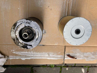

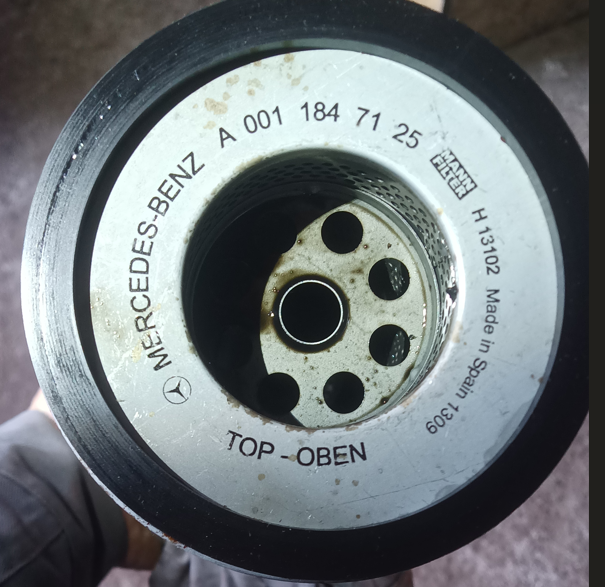

mein stand ist es das wenn man seinen OM352 von Neben auf Hauptstromfilter umgebaut hat nur bei Mercedes einen Filter bekommt.
Es geht um den Filter A 001 184 71 25.
Ist ein MANN Filter H13102 den man nur bei Mercedes bekommt.
Ich habe doch nochmal google bemüht ob das immer noch so ist.
Nun habe ich einen von der Firma HiFi Ölfilter gefunden, Model SO7027.
Des sieht passend aus, und hat nahezu identische Maße H: 231, D: 121, D2: 99, D3: 55 mm.
lediglich die Höhe ist beim MANN Filter 2mm kleiner, das Sollte mit der Spiralfeder unten im Filtergehäuse aber kein Problem sein.
Ich habe einen HiFi SO7027 bestellt und einen A 001 184 71 25 und werde sie mal vergleichen.
Nur zur Sicherheit, falls MB den Filter mal aus dem Programm nimmt.

Geht gut los mein Vergleich, Mercedes hat den falschen Filter geschickt.

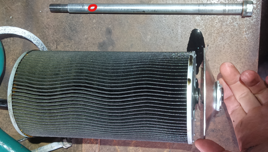

Re: Ölfilter OM352A Hauptstromfilter alternative
auf meinem bisher verbauten Filter steht die von mir oben genannte Nr. Die Nummer die du geschrieben hattest habe ich in meinen Unterlagen aber auch aufgeschrieben.
Und mit der habe ich beim letzten mal auch den Filter bestellt.

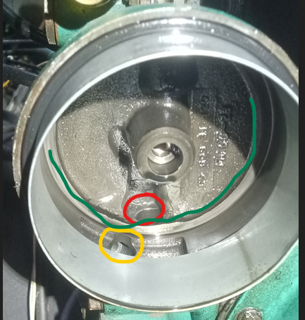

Bei dem Umbau auf Hauptstromfilter habe ich das kleine Loch in der Schraube (rot eingekreist) zu geschweißt und geschliffen, die Große Feder habe ich entfernt. Wenn ich das richtig verstehe, läuft das Öl aus der gelb eingekreisten Öffnung ins Filtergehäuse, die grüne Dichtfläche trennt den gefilterten Bereich von ungefilterten ab.
Und durch die Rote Öffnung fließt das gefilterte Öl zurück.

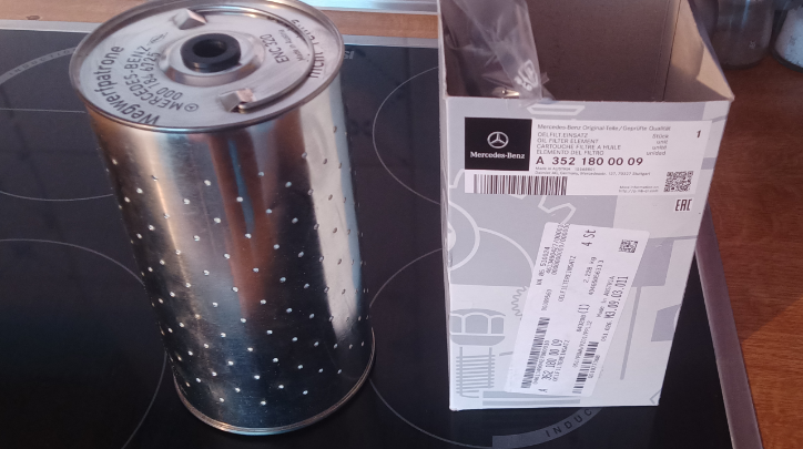

Das ist lediglich eine Nummer auf dem Filterdeckel (Die Nummer A 001 184 71 25 gibt es bei Mercedes gar nicht, man kann nach dieser Nummer also auch nichts bestellen) und keine Teile-bzw. Bestellnummer. Diese Nummer steht IMMER auf dem Filtereinsatz den ich oben genannt habe: A 352 180 07 09DieselMotorrad hat geschrieben: ↑2024-06-06 22:57:43Moin,
Auf dem Filter, den Du oben gezeigt hast, steht die Nummer A 352 180 00 09: Das wiederum ist der Filtereinsatz für den alten Nebenstromfilter mit Siebmanschette (welche ja bei Dir nicht mehr vorhanden zu sein scheint)DieselMotorrad hat geschrieben: ↑2024-06-06 22:57:43Die Nummer die du geschrieben hattest habe ich in meinen Unterlagen aber auch aufgeschrieben.
Der richtige Hauptstrom-Filter hat aber immer noch die Nummer A 352 180 07 09
Es sieht zumindest auf dem Bild so aus, als ob die KLEINE Feder entfernt wurde.DieselMotorrad hat geschrieben: ↑2024-06-06 22:57:43Bei dem Umbau auf Hauptstromfilter habe ich das kleine Loch in der Schraube (rot eingekreist) zu geschweißt und geschliffen, die Große Feder habe ich entfernt.
Walter
Auffi, huift ja nix!

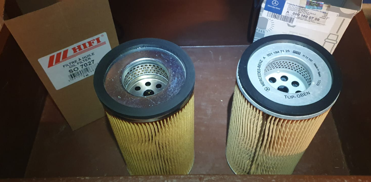

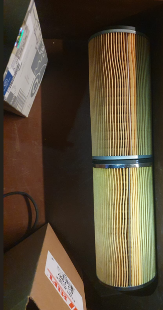

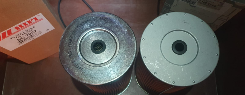

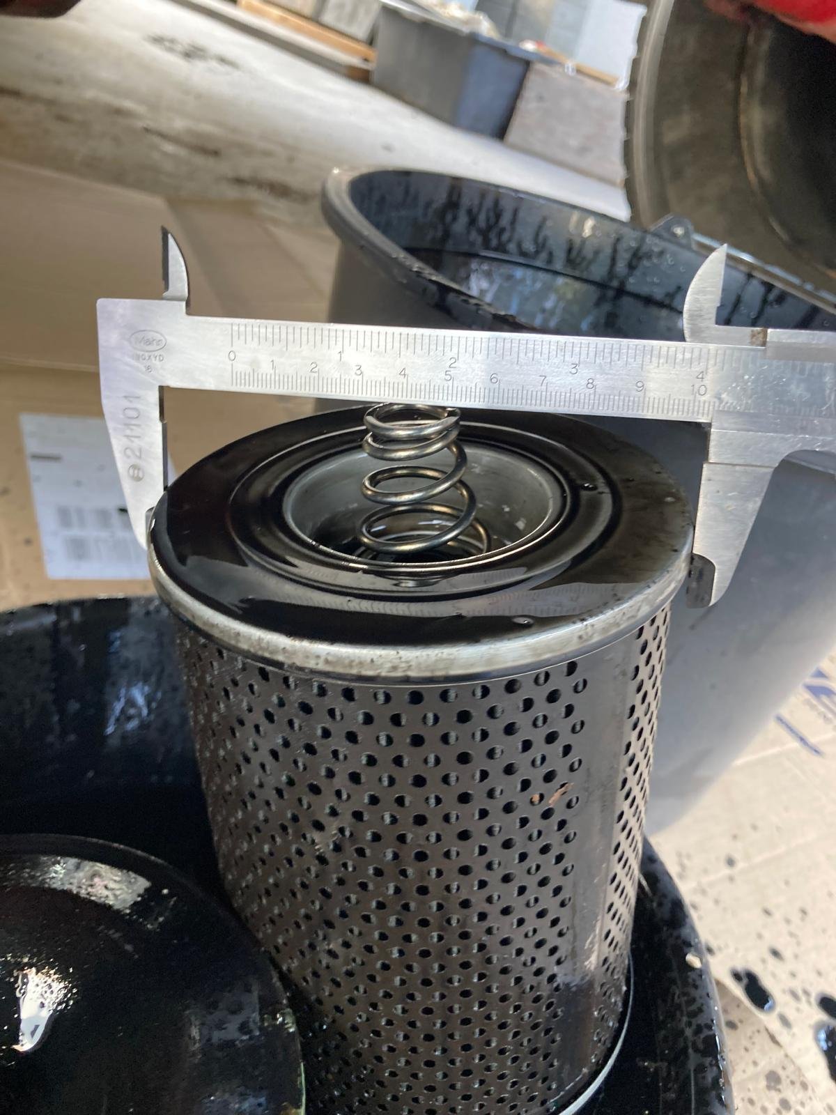

beim Nebenstromfilter wir nur ein kleiner Teil vom gefördertem Ölvolumen durch den Filter geschickt. Ein Großteil (das genaue Verhältnis weiß ich nicht aber über 50%) geht ungefiltert am Filter vorbei in den Kreislauf.
@Manu
Der HiFi Ölfilter SO 7027 passt, ich fahre in jetzt fast ein Jahr und mehrere tkm.
vor dem Einbau habe ich beide Filter verglichen.

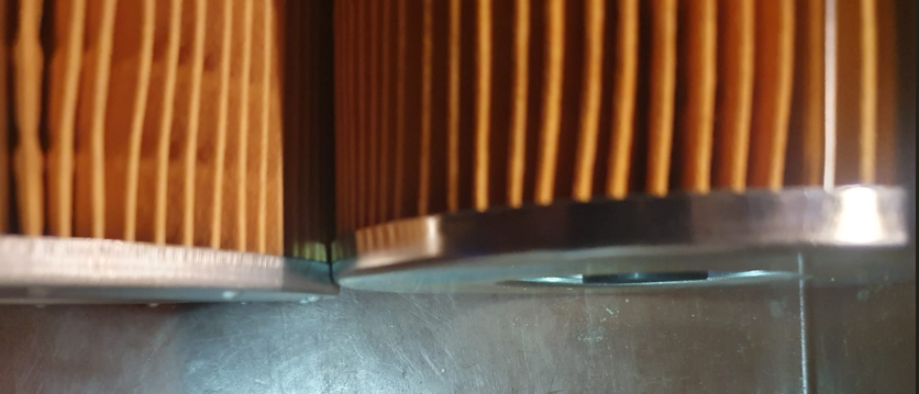

Hier die Fotos: Der HiFi ist 1mm länger durch die Feder unten im Gehäuse spielt das aber keine Rolle.
@Manu

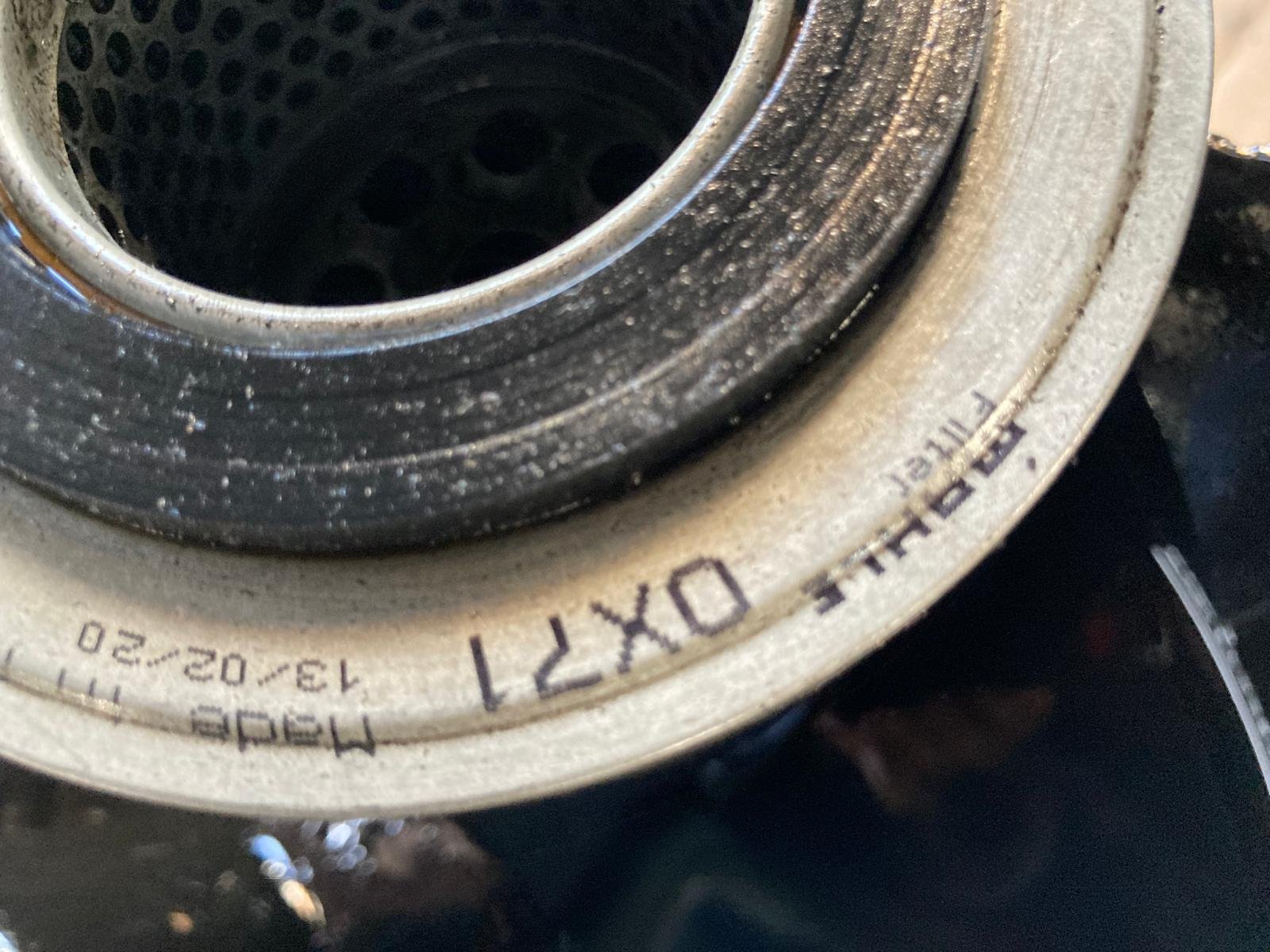

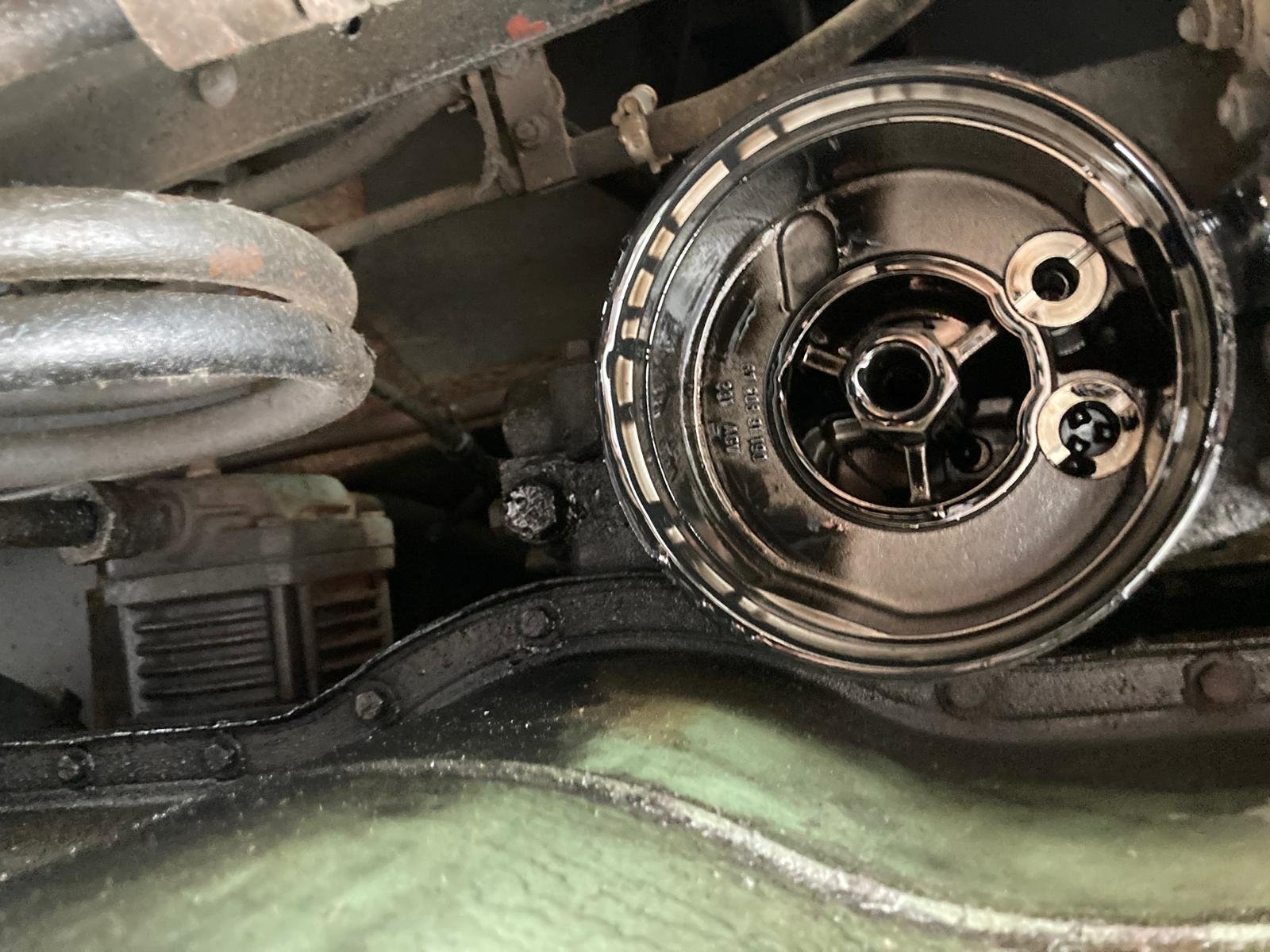

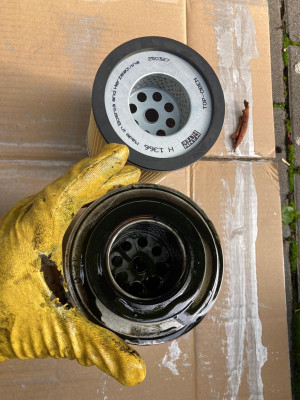

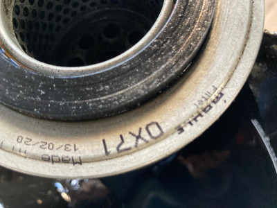

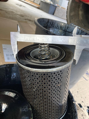

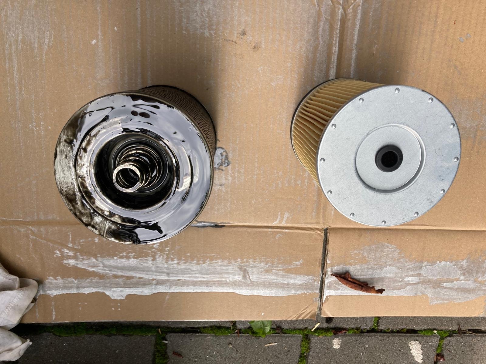

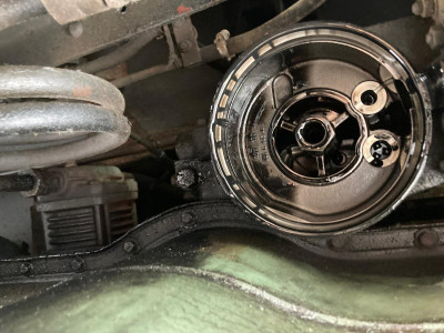

Hallo liebe erfahrene OM352 (A) Oelfiltergurus,
ich musste nun Oelfilter nachkaufen und hatte mit diesem Thread wie auch https://www.allrad-lkw-gemeinschaft.de/ ... 2#p1052835geglaubt ich haette endlich den passenden Oelfilter gefunden, da die aeusseren Abmessungen des Mann H1366 passen zu dem verbauten Modell 0x71 von Mahle. Leider konnte ich diesen nirgend wo mehr finden.

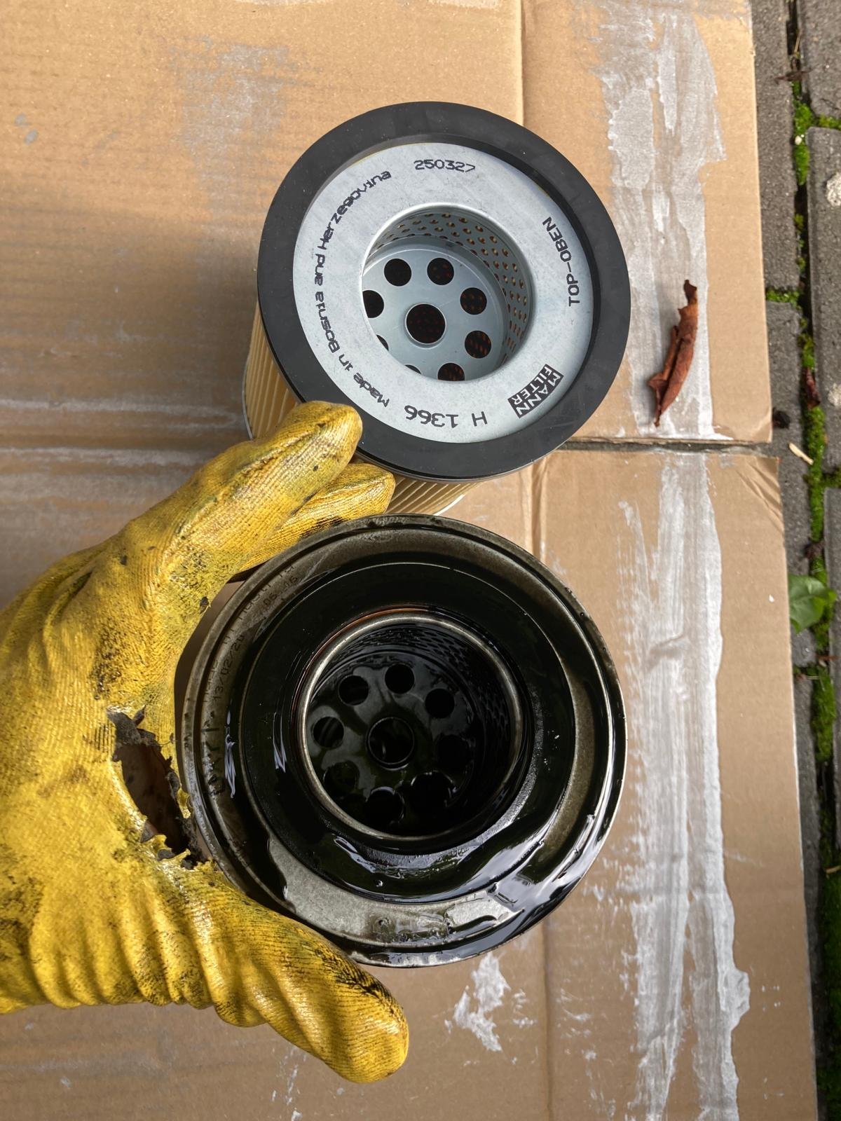

So, nun das Oel abgelassen, Filter ausgebaut und die neuen H1366 daneben gestellt. Leider ist die obere Dichtung beim H1366 aussen am Rand des Oelfilters, was vielleicht die Einlassloecher oben am Filtergehaeuse abdeckt.
Am unteren Ende ist beim Mann filter keine Einbuchtung fuer die Feder, dazu muesste man nun wohl den Umbau auf Hauptstrom starten. Das wollte ich nicht ohne Not machen. Hab ich nun Not, da es die alten Filter nicht mehr gibt oder finde ich sie nur nicht?
Was geschieht wenn ich die neuen Mann H1366 ohne technische Aenderung einbaue?
Danke fuer schnelle hilfe, natuerlich hab ich den Oelwechsel wieder mal auf den letzten druecker angefangen und wollte eigentlich gleich wieder weiter fahren ....
Hab auch nochmal gesucht, und den hier gefunden: https://www.hytec-hydraulik.de/mahle-filter/ox71d.html - da hatte mich urspruenglich die Hoehe irritiert, da ich den Filter mit nur ca 165mm Laenge messe, aber mit Feder kommen die 191,5mm wohl hin
Danke Pirx,
auf dich ist unglaublich schnell verlass. Ich hab leider (oder zum Glueck) einen Tauschmotor (Motortyp 352911 laut papieren) mit Turbo Eberspaecher 641552280151 und Lenkhilfe der irgendwann rein kam, mein Kurzhauber ist naemlich noch ein Modell 328 aus 1962, daher passt von der originalen Datenkarte usw. nichts. Der Motor ist ein anderer.
Kannst du mit dem Motortyp was anfangen?
Danke dir
Danke dir
Der von dir genannte Filter ox71 gehört zu einem wassergekühlten Ölfilter. Falls du einen wassergekühlten Ölfilter hast, brauchst den Filter A 401 180 00 09 (171x120x56x13,4 z. B. Mahle OX71D oder MANN H 1275X, gibt's beide im Zubehör).
Allerdings sollte laut deinen Angaben (Motor 352911) der Filter A 000 180 07 09 (229x120x56x15) verbaut sein. Den gibt es nur von MB.
Falls du nicht weiter kommst PN.
Viele Grüße,
Walter
Viele Grüße,
Walter

Das Motorbaumuster 352.911 wurde ausschließlich im LKW 328 bzw. 911 (A-Modell) verwendet. Wobei das eigentlich ein 110-PS-Saugmotor ist, kein Turbo. Irgendwas stimmt da nicht ...Nessi hat geschrieben: ↑2025-08-04 18:09:19Danke Pirx,
Danke dir
Allerdings gibt es dafür je nach Motor-Seriennummer (die Du uns ja nicht verraten willst) zwei verschiedene Ölfilter.
Entweder A 000 180 07 09. Dazu hat Walter schon alles genannt.
Oder A 366 180 08 09.
Der A 366 180 08 09 passt sicher nicht wenn vorher ein OX71 in dem Gehäuse war: Der ist viel schmaler (195x78x23x23)Pirx hat geschrieben: ↑2025-08-04 19:37:19Das Motorbaumuster 352.911 wurde ausschließlich im LKW 328 bzw. 911 (A-Modell) verwendet. Wobei das eigentlich ein 110-PS-Saugmotor ist, kein Turbo. Irgendwas stimmt da nicht ...Nessi hat geschrieben: ↑2025-08-04 18:09:19Danke Pirx,

Ich glaube auch dass da etwas mit dem Motor-Baumuster nicht stimmt: Die o. g. Filter würden eher zu einem 353.911 passen, das wäre auch ein Turbomotor, wie oben erwähnt auch mit Eberspächer. Aber wer weiß das schon?
Walter
Danke Pirx und Walter, ich werd nun den OX71D holen und hoffe der passt. Gerne berichte ich hier.
@Pirx: zur Motornummer, die wuerde ich dir gerne mitteilen, wenn ich sie denn finden wuerde. Habe schon mehrfach gesucht aber irgendwie bin ich blind. Soll heissen, das ist kein bewusstes verschweigen von mir sondern einfach die unfaehigkeit die Nummer an diesem Motor zu finden (ist nicht an der Stelle an der mein 1113er die Motornummer hat).
Jetzt hab ich zwei MAnn H 1366 ueber, falls jemand die brauchen kann
