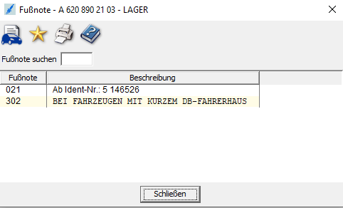

Hier mal die unterschiedlichen Fahrerhauslagerungen welche bei dem BM. 615.264 verbaut wurden bzw. möglich wären.
Fahrerhaus (S) = Kurz
Teilenummern Rechts & Links von der Lagerung Pos. 372 A6208902203 & A6208902103
Teilenummer Stoßdämpfer Pos. 468 - 2 Stk. A6208900119
Teilenummer Rep.- Satz Rechts & Links der Lagerung Pos. 388 A3815860031
Fahrerhaus_(S) Fußnote.png (19.46 KiB) 1123 mal betrachtet

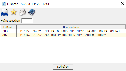

Fahrerhaus (M) = Mittellang
Teilenummern Rechts & Links von der Lagerung Pos. 688 A3878916520 & A3878916420
Teilenummer Stoßdämpfer Pos. 864 - 2 Stk. A0008912205
Teilenummer Rep.- Satz Rechts & Links der Lagerung A6205860031
Teilenummer Rep.- Satz Rechts & Links der Lagerung Pos. 390 A6205860031
