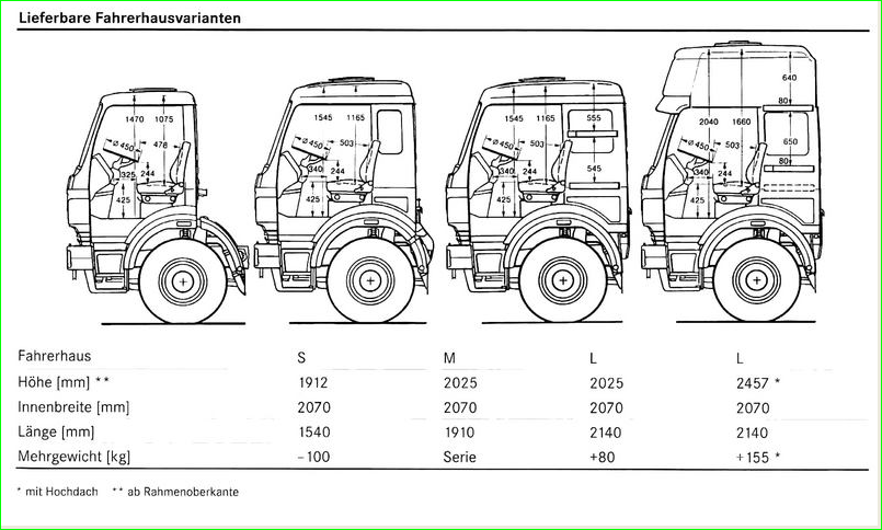

die Dachlast für das Kurze Fahrerhaus (S) wo findet man diese Angaben ?
Im Tabellenbuch 05.86 - bin ich nicht fündig geworden.
Im Bild unten, steht -100 bedeutet es ist 100 Kg leichter, als das Standardfahrerhaus.
Für Hinweise bin ich euch vorab schon mal dankbar.
Gruß Torsten

Kann nur sagen was in meinen Papieren beim SK und S Fahrerhaus eingetragen wurde und das sind 50kg Dachlast was sehr viel weniger ist als ich von PKWs her kenne. LC habe ich 100kg. Wobei eben bei mir nix direkt auf dem Dach und Dachrinnen abgestützt ist. Aber es wird bei uns in der Schweiz so trotzdem immer eingetragen. Die Angaben werden die von irgendwoher haben, das saugen sie sich nicht aus den Fingern. Aber eben, Schweiz und wo man es findet weiss ich leider auch nicht. Hatte wegen der 50kg auch schon gesucht weil mir das als wenig vorkam.
Aber ich denke das setzt sich mit der Lagerung und Federung der Kabinen sowie eben Grösse zusammen. Das M wird sicher dann mehr haben. Bei uns gibts eh nur minimal sind 50kg und maximal 100kg möglich ausser man bringt was vom Hersteller das mehr bescheinigt. Bekannter mit Steyr 12M18 hat 100kg. Kumpel am LN 75kg.

die Erkenntniss daraus ist denke ich das kurze Fahrerhaus (S) hat eine Maximale Zuladung von knapp 300 Kg 240 = 3 Personen + 50 Kg Dachlast. Beim Mittellangen Fahrerhaus sieht die Sache denke ich anders aus, wie aus den Bildern ersichtlich wird, da die Lagerungen anders ausgeführt worden sind.

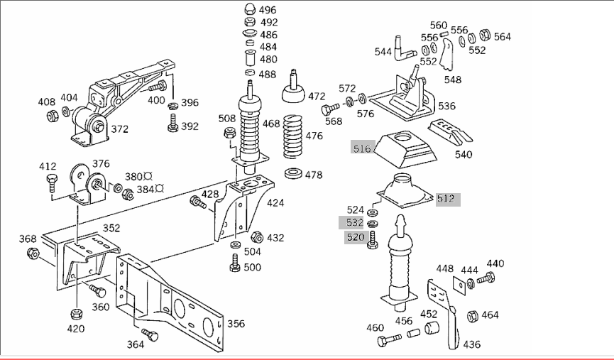

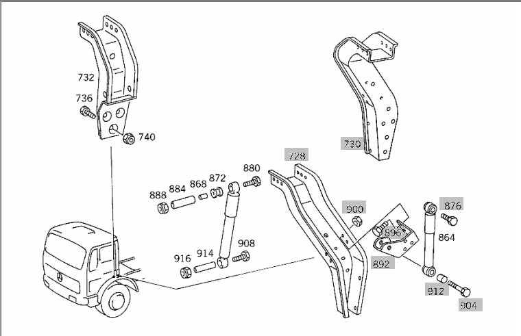

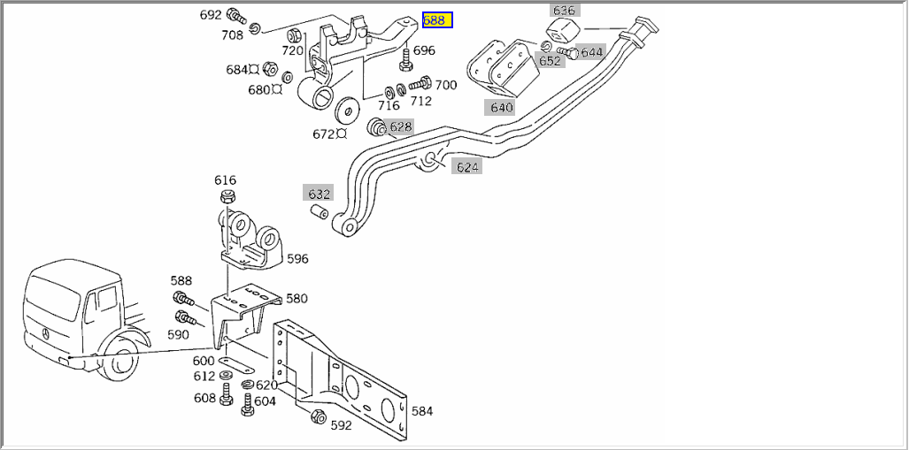

Hier mal die unterschiedlichen Fahrerhauslagerungen welche bei dem BM. 615.264 verbaut wurden bzw. möglich wären.

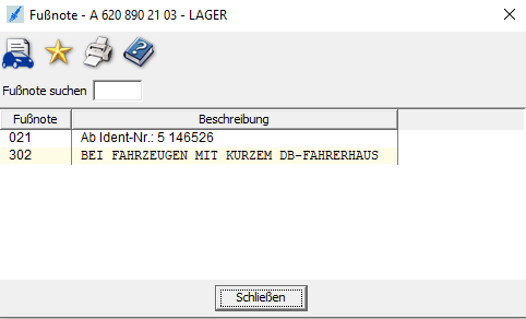

Fahrerhaus (S) = Kurz
Teilenummern Rechts & Links von der Lagerung Pos. 372 A6208902203 & A6208902103
Teilenummer Stoßdämpfer Pos. 468 - 2 Stk. A6208900119
Teilenummer Rep.- Satz Rechts & Links der Lagerung Pos. 388 A3815860031
Fahrerhaus_(S) Fußnote.png (19.46 KiB) 1119 mal betrachtet

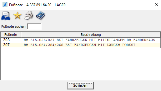

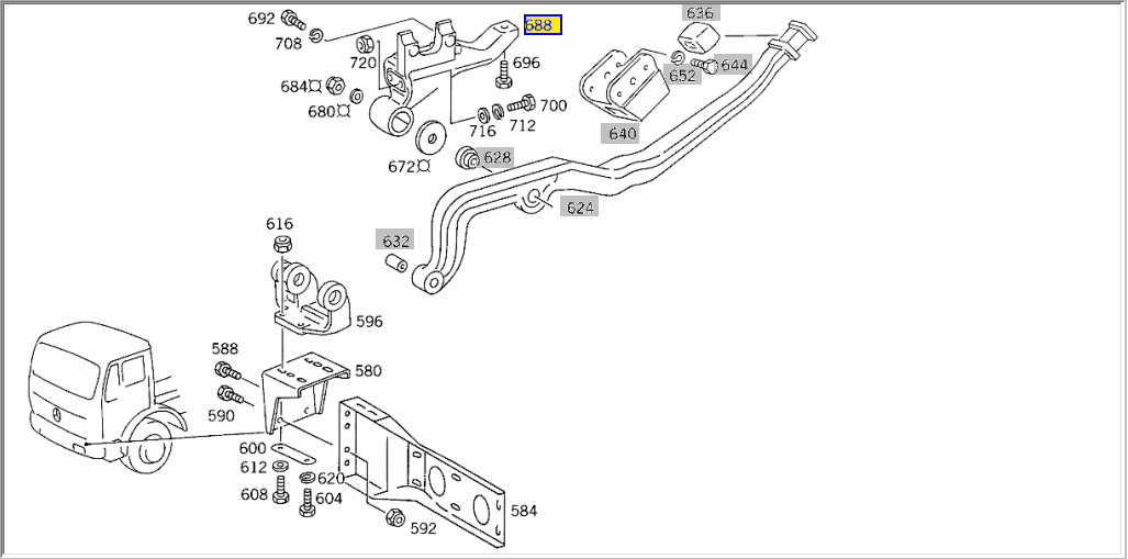

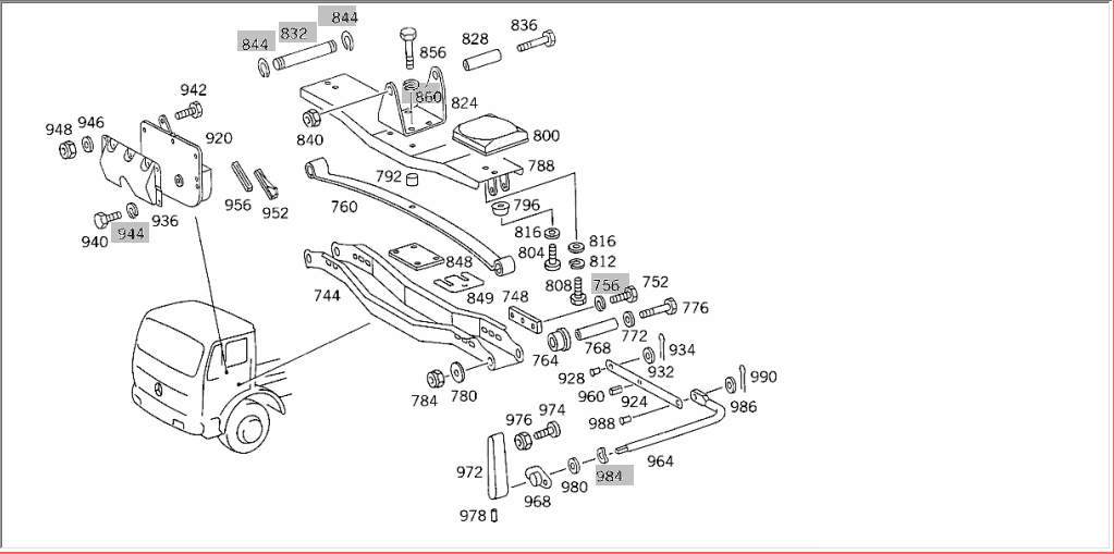

Fahrerhaus (M) = Mittellang
Teilenummern Rechts & Links von der Lagerung Pos. 688 A3878916520 & A3878916420
Teilenummer Stoßdämpfer Pos. 864 - 2 Stk. A0008912205
Teilenummer Rep.- Satz Rechts & Links der Lagerung A6205860031
Teilenummer Rep.- Satz Rechts & Links der Lagerung Pos. 390 A6205860031
Fahrerhaus Mittellang Fußnote.png (21.58 KiB) 1119 mal betrachtet
