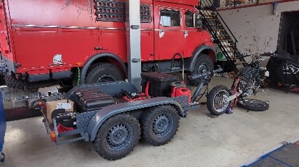

Keine Ahnung ob es ein Lastenheft für Offroad Anhänger gibt. Ich wollte einen Motorradtransporter mit höhenverstellbarer Deichsel für unseren 1113er. Größere Reifen waren sowieso nötig weil es keine Einstellung gab wo er wirklich gerade hinter dem Kurzhauber stand. Auf Chassis höher legen hatte ich keine Lust. Also von 195/60 R15 auf 195/80 R15 mit Bremswertberechnung und dazu noch Grobstolle und schon war er drei Zentimeter höher. Die Doppelachse macht ihn auf- und abladefähig ohne das er angekuppelt sein muss. Die kurzen Überhänge sollten ihn geländegängiger machen. Wenn es im Gelände nicht so fruchtet kann ich noch auf Nato Kupplung umbauen.
Vielleicht gefällt es jemandem oder als Anreiz.

schöner Anhänger :rock: und gleich mal eine Frage hinterher, wie lang darf das Moped hintendrauf maximal sein?
Grüße Hagen

Hallo Hagen,
die Ladefläche hat 2,50m. Aktuell steht da eine 950er KTM Adventure sehr bequem mit Platz nach vorn. Die meiner Frau ist noch kleiner. Da würde sozusagen auch eine Harley drauf passen.

Hallo Erik,
es sieht tatsächlich etwas kleiner aus.
Mal sehen, für unsere Intruder wäre das auch eine schöne Variante diese statt der kleinen Mz, auf dem Träger direkt am LKW, mal mitzunehmen. Vielleicht sogar als kleiner Koffer mit Wetterschutz, quasi ein aufgeblasener TSA Dackel. Bei uns reicht es wenn ein Motorrad drauf passt, da die Gattin sich gern fahren lässt und leider das auch nicht ändern möchte. Na mal sehen, vielleicht kommt ja mal ein passendes Umbaufähiges Fahrgestell.
Grüße Hagen

Ich habe mir mal einen 3,5 to. Hinterkipper für ein Projekt selbst gebaut . Der war einigermaßen Offroad-fähig .
-35x12,5R15 MT-Räder
-76 mm Dixonbate Zugöse
-elektr. angetriebener Robson-drive
Es geht also einiges . Man muss es nur wollen......... und die passende Kohle am Start haben.
