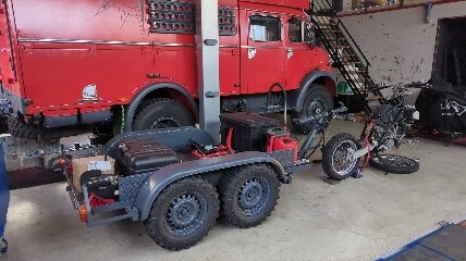

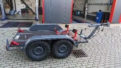

#5 Beitrag von Erik 1113 » 2023-12-05 23:47:03
Moin.

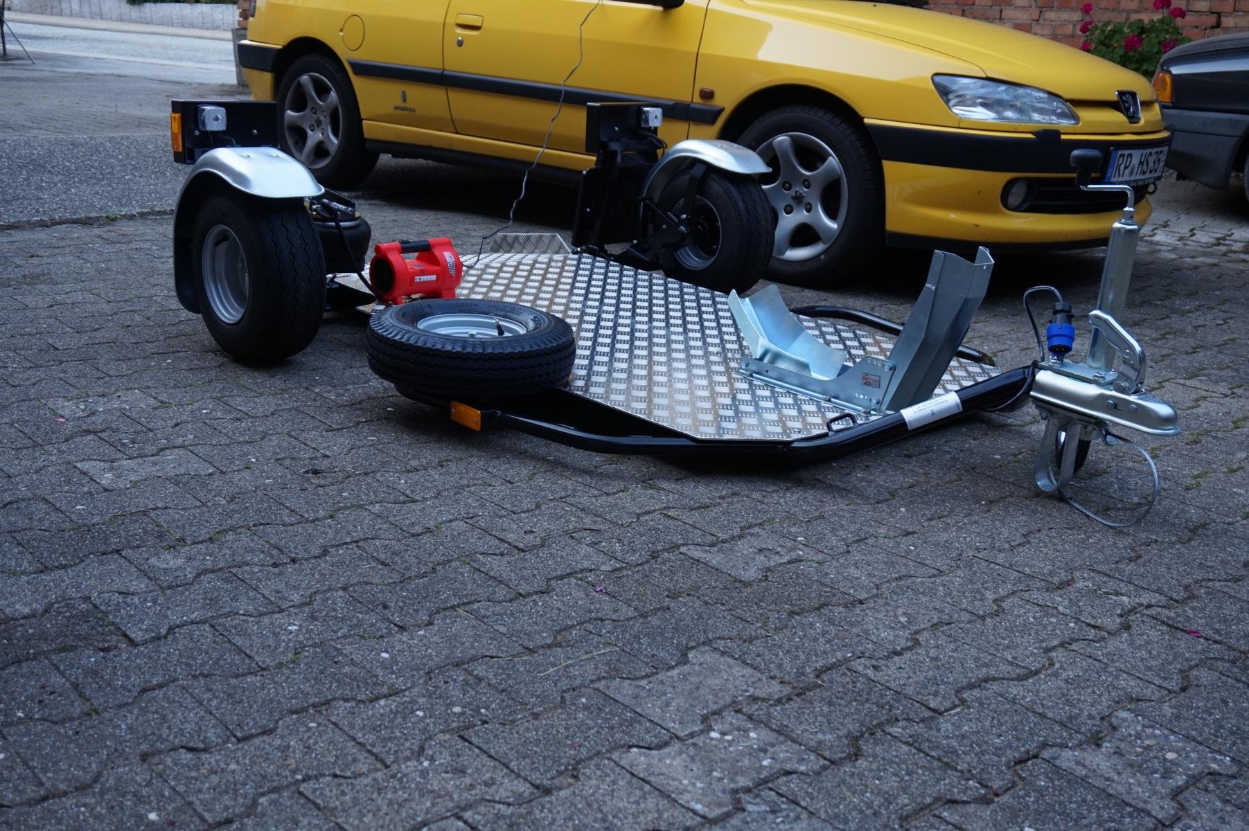

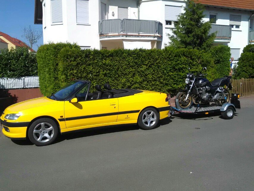

Keine Ahnung ob es ein Lastenheft für Offroad Anhänger gibt. Ich wollte einen Motorradtransporter mit höhenverstellbarer Deichsel für unseren 1113er. Größere Reifen waren sowieso nötig weil es keine Einstellung gab wo er wirklich gerade hinter dem Kurzhauber stand. Auf Chassis höher legen hatte ich keine Lust. Also von 195/60 R15 auf 195/80 R15 mit Bremswertberechnung und dazu noch Grobstolle und schon war er drei Zentimeter höher. Die Doppelachse macht ihn auf- und abladefähig ohne das er angekuppelt sein muss. Die kurzen Überhänge sollten ihn geländegängiger machen. Wenn es im Gelände nicht so fruchtet kann ich noch auf Nato Kupplung umbauen.
Vielleicht gefällt es jemandem oder als Anreiz.
VG Erik

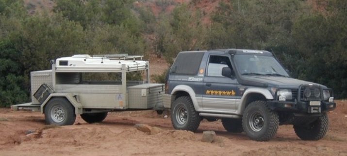

Hallo Arne
Hatte ich vor Jahren(um 2000) selber gebaut weils nix Schlaues gab oder einfach überteuert und nur Geländereifen aufgezogen wurden.
Grundlage war ein V-Chassis eines alten WoWas, darunter kam ne Knottachse wie Du beim 3ten Link gesehen hast, allerdings konnte ich diese nach meinem Wunsch abgeändert beim Federerungswinkel und Bremsseilaufhängung direkt bestellen. Der geänderte Winkel ergab mehr Bodenfreiheit und die Seilehalterungen waren oben auf der Achse. Dazu dann die Bremstrommeln aber ungebohrt und ohne Felgen da ich den 6x139 LK machen wollte. Gleiche Räder wie Zugfahrzeug. Zusätzlich zur Gummifedereinzelradaufhängung gabs Federbeine von Öhlins die ich noch vom Motorrad rumliegen hatte. Normalos tuns da auch. Aufs V-Chassis einen Aluleiterrahmen usw. Am Schluss war da das Dachzelt drauf, ne Deichselkiste mit Wassertank und Batterie, sowie der Dachzeltträger Höhenverstellbar damit man 2 Motorräder darunter verstauen konnte. Eins Vorwärts, eins Rückwärts.
Leergewicht mit Dachzelt und Box usw. war um die 600kg. zul. Gesamtgewicht 1750kg. War der Achse geschuldet. Diese Art wo ich hatte war auch für Tandem gebaut worden.
Die Kupplung war mit Auflaufbremseinrichtung sowie Natoöse(glaube eben bei Euch nicht gerne gesehen)verbaut. Stützlast 150kg. Achse war hinter der Mitte angeordnet um mehr Nachlaufruhe zu haben und vorallem im Gelände nicht aufzusetzen. Abstand Kupplung zu Achse war wie der Radstand meines Zugfahrzeuges. Kugelkupplung haben die Aussies und Amis sehr gute, aber auch da wieder bei Euch nicht erlaubt.
Glaube noch Heute das selber machen das heraus kommt wo man haben will und auch für den Einsatz. War damit in Marokko wie Tunesien unterwegs. Allerdings ist es von Nachteil in sandigem Gebiet was am Hintern zu haben. Der Rest ist Peanuts. Da das Ganze am Geländewagen hing sollten auch ausreichend Leistungsreserven vorhanden sein. Erst wars der V6 Pajero, dann der V8 Dogde. Denke aber wir reden da eh von LKW als Zugfahrzeug. Die englischen Armee Anhänger sind nicht Schlecht und die Schweizer theoretisch auch nicht nur sehr schwer. Beim Schweizer kriegt keine zwei Motorräder drauf. Wenns nur Fahrräder sind dann ja. Ich hatte ne Breite von 130 zwischen den Rädern und da gingen 2 ZXRs nebeneinander drauf.
Die Qual der Wahl im Netz, ich habe mich dann für Selbstbau entschieden. Faktoren für mich waren Bodenfreiheit, Reserverad nicht nötig, gute Auflaufbremseinrichtung vorallem viel Stützlast und eben leicht, so leicht wie nur möglich und Platz genug für grosse Räder.
Gruss Uwe
Edit. Habe noch Bilder gefunden. Kiste Hinten war mittels Airlineschienen die eh drauf waren als Ladung aufsetzbar.
Gruss Uwe

Hallo Erik,
schöner Anhänger :rock: und gleich mal eine Frage hinterher, wie lang darf das Moped hintendrauf maximal sein?
Grüße Hagen

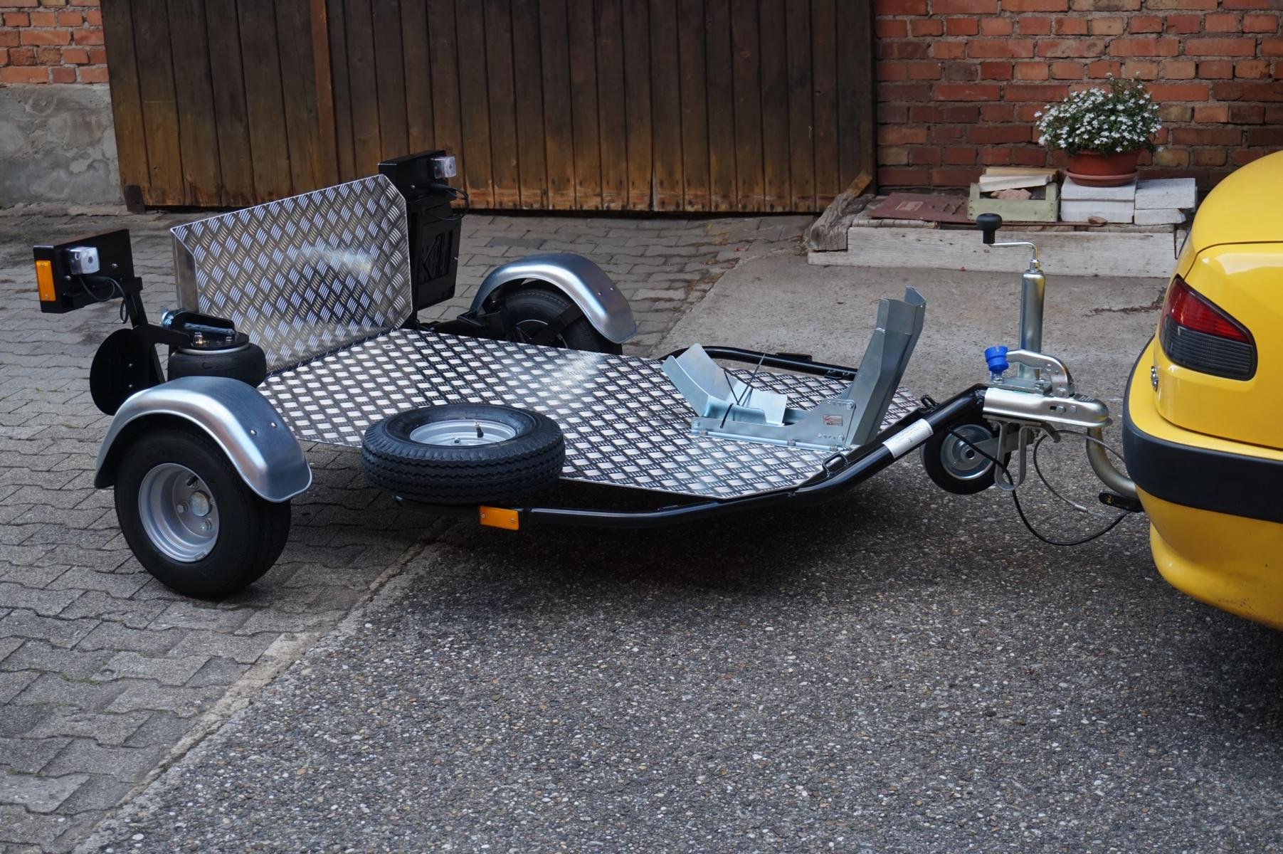

Ich habe übrigens mal einen gesehen, mit eingeschobenen Auffahrrampen für ein Quad. :lol: Man kann also schon was rauf fahren, auch wenn er über 1.20 hoch ist. Als Motorradanhänger im Offroad Einsatz (hatte ich auch überlegt) sehe ich da aber eher das Problem der nicht vorhandenen Dämpfung. Ich hatte da überlegt ein Motorrad für Tagesausflüge, Wasser und Sprit durch Asien und die Mongolei zu schleppen. Da ist genug Platz. Aber nach 10000 km auf dem Hänger mit vorgespannten Stoßdämpfern kann man das Fahrwerk, vor allem die Gabel, abschreiben. Da müsste dann eine gefederte Halterung drauf, für die Waschbrettpiste. Mit LKW-Luftbälgen wäre sowas rekonstruierbar. :huh:
Für Zivil hab ich sowas:
:p
Eierlegende-Wollmilchsau ist immer schwierig zu bekommen. Aber man könnte die Plattform sicher auf dem 1-Achser 'nachbauen' mit 4 Bälgen an den Ecken.

HaraldS50 hat geschrieben:
2023-12-06 16:10:03
... Für Zivil hab ich sowas...
neugierige Frage: Ist der beladen nicht viel zu kopflastig (i.S.v. zu hoher Stützlast), weil die Räder sehr weit hinten sind?

#22 Beitrag von HaraldS50 » 2023-12-06 17:03:53

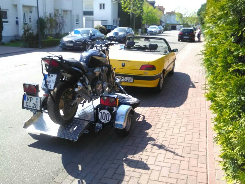

Nö, im beladenen Zustand steht das Motorrad hinten auf der heruntergeklappten Klappe. Die Räder wandern auch beim Hochfahren etwas nach Vorne. Bisher hatte ich da noch keine Stützlastprobleme.
Grüße aus der Pfalz
Harald
Beiträge: 13296
Re: anforderungen für offroadanhänger
#23 Beitrag von Bahnhofs-Emma » 2023-12-06 17:13:23
2023-12-06 17:03:53
... hinten auf der heruntergeklappten Klappe.
sorry, diese Klappe hatte ich übersehen. Damit wandert der Schwerpunkt der Ladung natürlich deutlich nach hinten. Schicker Anhänger, schöne Lösung!
Buclarisa
Beiträge: 5066
#24 Beitrag von Buclarisa » 2023-12-06 17:34:17
Schön ist die relative Länge Kugelkopf zur Achse, schiebt sich gut rückwärts und kann beladen abgehängt werden.
Bei so etwas geht das nicht, ja da zählt nur die Kürze. https://www.italiacamper24.de/produkte/ ... C3%A4nger/
Erik 1113
Beiträge: 458
Registriert: 2018-11-10 8:01:00
Wohnort: Limbach-Oberfrohna
#25 Beitrag von Erik 1113 » 2023-12-06 19:29:55
Filzi hat geschrieben:
2023-12-06 10:06:54
Hallo Erik,
Grüße Hagen
Hallo Hagen,
die Ladefläche hat 2,50m. Aktuell steht da eine 950er KTM Adventure sehr bequem mit Platz nach vorn. Die meiner Frau ist noch kleiner. Da würde sozusagen auch eine Harley drauf passen.
VG Erik
Filzi
Beiträge: 551
Registriert: 2010-05-06 14:55:52
#26 Beitrag von Filzi » 2023-12-06 20:40:45
Hallo Erik,
es sieht tatsächlich etwas kleiner aus.
Mal sehen, für unsere Intruder wäre das auch eine schöne Variante diese statt der kleinen Mz, auf dem Träger direkt am LKW, mal mitzunehmen. Vielleicht sogar als kleiner Koffer mit Wetterschutz, quasi ein aufgeblasener TSA Dackel. Bei uns reicht es wenn ein Motorrad drauf passt, da die Gattin sich gern fahren lässt und leider das auch nicht ändern möchte. Na mal sehen, vielleicht kommt ja mal ein passendes Umbaufähiges Fahrgestell.
Grüße Hagen

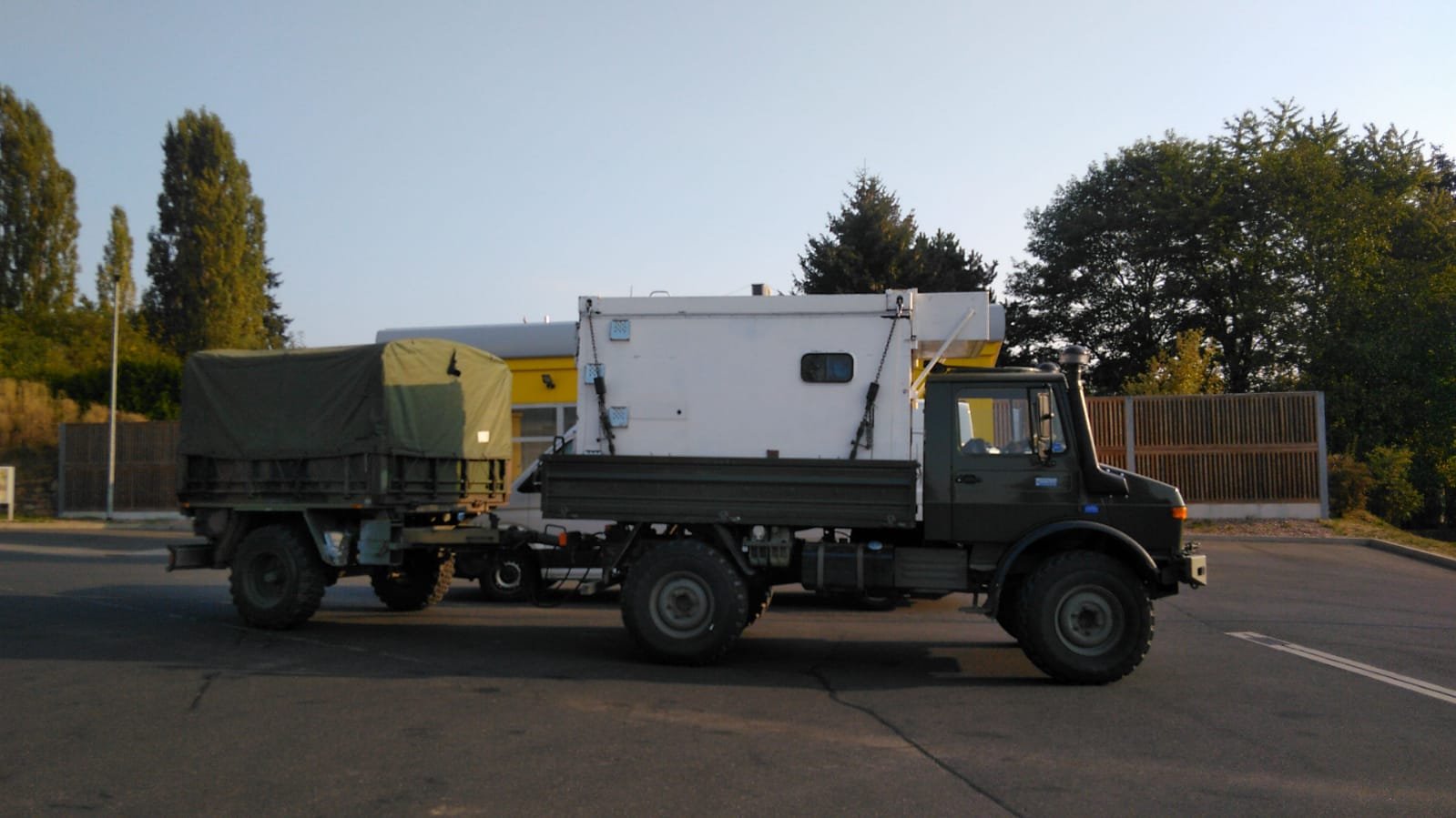

Ich habe mir mal einen 3,5 to. Hinterkipper für ein Projekt selbst gebaut . Der war einigermaßen Offroad-fähig .
-35x12,5R15 MT-Räder
-76 mm Dixonbate Zugöse
-elektr. angetriebener Robson-drive
Es geht also einiges . Man muss es nur wollen......... und die passende Kohle am Start haben.
