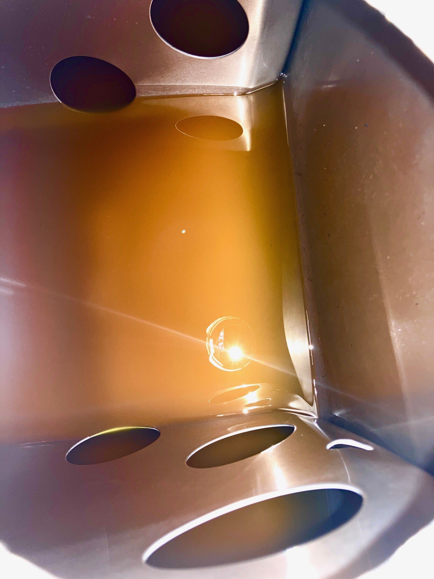

Hallo Leute, Anfängerfrage ... ist das noch gut?
Der Diesel in meinen Kanistern in der Werkstatt ist durchsichtig Goldgelb. Im Tank ist der milchig :ohmy:
Der Tank ist neu und war augenscheinlich sauber ....
Gruss Henrik!

Wenn du auf Dieselpest anspielst - so sieht das nicht aus - da ist ja eine homogene Flüssigkeit (vieleicht mit was drin, vermischt ).
Dieselpest kenne ich nur Schlieren in der Flüssigkeit.
Fahr damit und Schau dir den Ansaugsieb am Entnahmeröhrchen an. Da würden sich Batzen bilden.
Erich

Lichtreflektion durch die saubere neue Tankinnenwand!?

So sieht Diesel aus wenn der Wasseranteil zu hoch ist ..... Wenn man das Zeug lange genug stehen lässt, trennen sich Diesel und Wasser wieder .

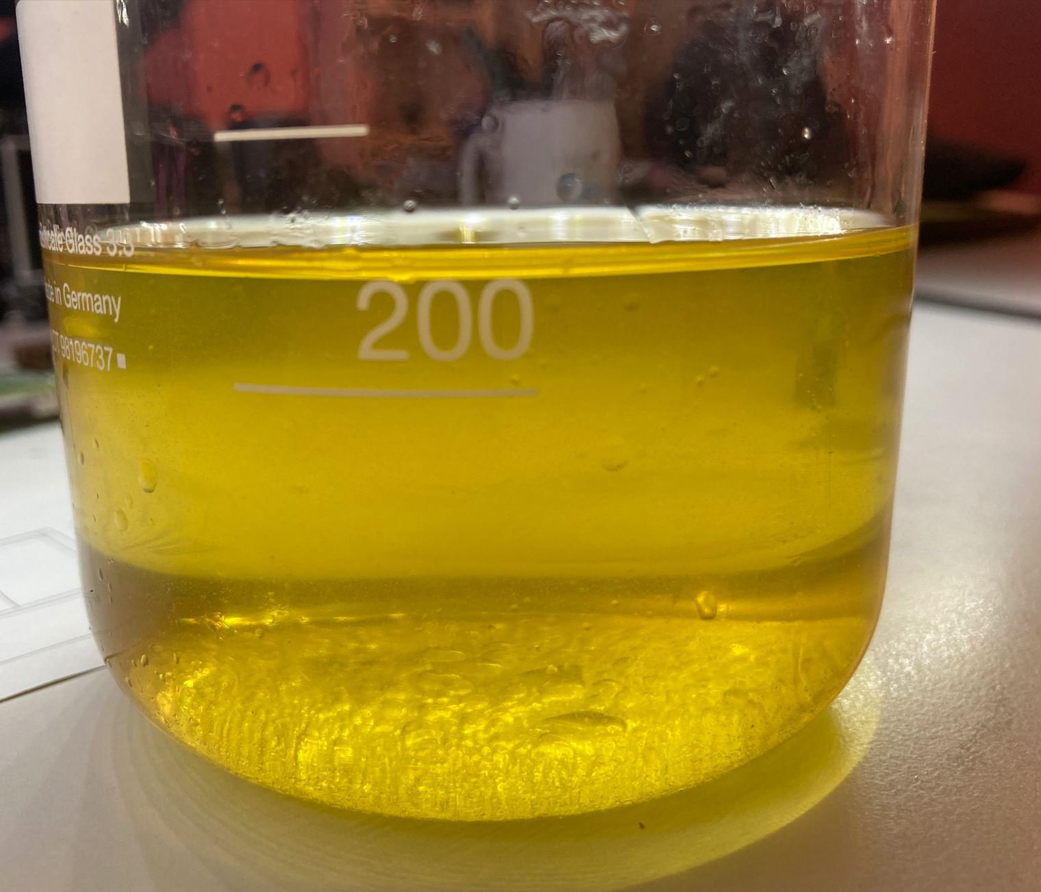

Also im Glass sieht es nicht so dramatisch aus, aber am Boden setzen sich Dinge ab?

#16 Beitrag von w3llschmidt » 2023-08-01 11:59:58
Gruss Henrik!

Nun sieht es tatsächlich nach Wasser unten im Glas aus....

Lass die Brühe ab (Heberschlauch oder Ablassschraube) frisch nachtanken. Das Zeug kann sich dann in Ruhe trennen. Dann nochmals mit einem dünnen Heberschlauch umfüllen, mit dem Bodensatz kannst Du dann später das Lagerfeuer zünden.

Ich kann hier gar nichts Bemerkenswertes sehen. Das es unten anders aussieht würde ich der Reflektion der Tischplatte unter dem Glas zuschreiben - das müsste man direkt horizontal fotografieren.
Es kommt mir fast so vor als ob du unbedingt den Diesel schlechtmachen willst.
