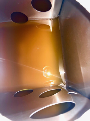

Hallo Leute, Anfängerfrage ... ist das noch gut?
Der Diesel in meinen Kanistern in der Werkstatt ist durchsichtig Goldgelb. Im Tank ist der milchig
Der Tank ist neu und war augenscheinlich sauber ....

#2
Beitrag
von DBrick » 2023-07-24 20:13:23
Wenn du auf Dieselpest anspielst - so sieht das nicht aus - da ist ja eine homogene Flüssigkeit (vieleicht mit was drin, vermischt ).
Dieselpest kenne ich nur Schlieren in der Flüssigkeit.
Fahr damit und Schau dir den Ansaugsieb am Entnahmeröhrchen an. Da würden sich Batzen bilden.

#3
Beitrag
von MartinS » 2023-07-24 21:04:09
Lichtreflektion durch die saubere neue Tankinnenwand!?

- Beiträge: 10841
- Registriert: 2006-12-28 9:26:50
- Wohnort: Goch
#5
Beitrag
von OliverM » 2023-08-01 8:18:11
So sieht Diesel aus wenn der Wasseranteil zu hoch ist ..... Wenn man das Zeug lange genug stehen lässt, trennen sich Diesel und Wasser wieder .

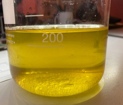

w3llschmidt
- Beiträge: 2580
- Wohnort: Berlin-Brandenburg
#12
Beitrag
von w3llschmidt » 2023-08-01 10:32:58
Also im Glass sieht es nicht so dramatisch aus, aber am Boden setzen sich Dinge ab?

w3llschmidt
- Beiträge: 2580
#13
Beitrag
von w3llschmidt » 2023-08-01 10:36:02

w3llschmidt
- Beiträge: 2580
#16
Beitrag
von w3llschmidt » 2023-08-01 11:59:58
Gruss Henrik!

#17
Beitrag
von MartinS » 2023-08-01 12:20:49
Nun sieht es tatsächlich nach Wasser unten im Glas aus....
