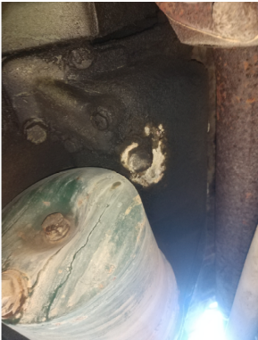

Am Wochenende auf der Autobahn auf dem Rückweg aus dem Spreewald bemerkten wir (bei unserem Bus) dass was nicht stimmt - komischer Geruch - und sind von der Autobahn runter auf den nächsten Feldweg. Da haben wir dann festgestellt, dass Kühlwasser fehlt. Viel Kühlwasser. Wir hatten zwar noch 150 Liter Trinkwasser dabei, aber es lief irgendwo unten aus dem Bus wieder raus.
Also vorsichtshalber erst mal telefoniert, was zu Essen gemacht, und nach dem Abkühlen den Bus aufgebockt und runtergekrabbelt.
Über dem Ölfilter läuft das Kühlwasser als Strahl wieder raus:
Loch im Ölfilterträger.png (196.32 KiB) 7807 mal betrachtet
Rechts von der Ablass-Schraube ist ein etwa 1 cm langes Loch im Gehäuse.
Nach Studium des Motorhandbuches wurde klar:
Das ist kein Loch im Motorblock, sondern im Ölfilterträger (auch "Ölfilterkopf" oder "Deckel"):

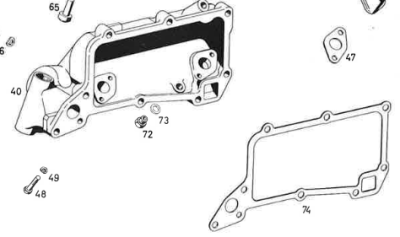

Was mir auch noch fehlt ist die Dichtung Nr 74 dazu.
Dichtung
Dichtung
Dafür habe ich leider keine Teilenummer. Hat jemand die? Vielleicht kann ich die Dichtung damit bei Mercedes bekommen.
Ich vermute, wenn ich den Deckel mit dem richtigen Winkel nicht bekomme, könnte ich auch den A 403 184 04 08 mit dem schrägeren Flansch einbauen. Dann käme das Ende des Ölfiltertopfes etwas weiter nach unten, aber sollte da mit nichts kollidieren. Aber ich versuche erst mal das richtige Teil zu bekommen.

Hallo Pablo!
A 403 180 39 38 ist NICHT der Nachfolger von A 403 184 11 08!
A 403 184 11 08 = A 403 180 24 38
A 403 180 24 38 wurde ersetzt durch A 457 180 01 38
Die gesuchte Dichtung ist A 442 184 05 80.

Leider passt die Dichtung A442 184 05 80 nicht auf den neuen Deckel (und auch nicht auf den Alten):
Am linken Rand wäre was offen.
Es könnte sein, das ich aus diesem Bild (irgendwo gefunden)
https://www.ilcats.ru/mercedes/?functio ... clid=13802

Re: OM402: Loch im Motor - Kühlwasser läuft aus
Verfasst: 2023-08-23 18:25:43
von Paul_S
Hier noch mal der alte Deckel (und die neue Dichtung) - ohne Ölkühler sieht man das Loch schön:
Verfasst: 2023-08-23 22:34:55
von lura
Die 286 müsste passen, das sollten die bei MB im Teilekatalog umschlüsseln können.
Die vorhandene Dichtung verschließt ja das was er für eine Gehäuse auch komplett. Nur der eine äußere Hohlraum wäre dann nicht komplett verschlossen und der andere wäre offen. Da könnte man die vorhandene Dichtung auch benutzen und die beiden offenen Hohlräume mit Dichtmasse verschließen
Verfasst: 2023-08-24 9:38:43
von Pirx
Paul_S hat geschrieben: ↑
2023-08-23 17:57:06
nicht Nr 282 sondern Nr 286 brauche.
Könnte das stimmen?
Und: welche Teilenummer hat die Nr 286?
Irgendwann hab ich alles zusammen...
Immerhin habe ich die beiden kleinen Dichtungen für den Ölkühlerflansch direkt bei Mercedes gratis bekommen :D
die kosten nur einen Euro, die nehmen kein Bargeld und wollten dafür keine Rechnung drucken und Kartenzahlung abwickeln.
Pablo
Pos. 286 = A 442 188 05 80
