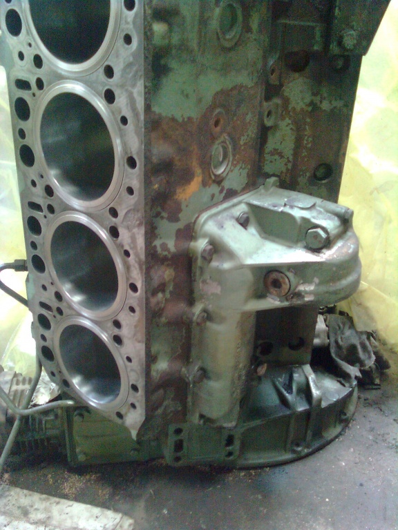

Ich habe mal nachgeguckt was bei mir für ein Teil unter dem Oelfilter verbaut ist...schaut ziemlich genau so aus:
Unterbau Oelfilter
trägt aber die Nummer 51.05503-3024
ausserdem sind noch 2 weitere Nummern darauf verzeichnet:
¨403.184 1108
..die zweite kann ich leider nicht gerade identifizieren...
die von Pirx genannte Nummern kann ich nirgends finden
auch weiss ich leider nicht wo auf der Datenkarte ein entsprechender Eintrag zu finden wäre...

Ich hab heute auch geschaut und ebenfalls festgestellt, daß bei all(r)addins Fahrgestellnummer der Ölkühler serienmäßig ist. Dafür ist keine Kolbenbodenkühlung vorhanden.
Wie weiter oben ja schon geschrieben, ist die Kolbenbodenkühlung (unter der Gruppe "Motorschmierung") eine Sonderausstattung. Das heißt, man öffnet nicht die Gruppe Motorschmierung, sondern wählt in deren "Vorspann" gleich die SA 18800. Da sind die Spritzdüsen drin.
Beim OM352 kann man die Düsen nachrüsten, muß dazu aber meist den Hauptölkanal im Zylinderblock anbohren. Wie es beim OM401 ist, weiß ich nicht. Möglicherweise sind die Bohrungen da, aber mit Blindschrauben verschlossen?
Naja, genau in diesen 100 Zahlen (das sind die Sonderausstattungen) suchst Du nach "018800/01". Wenn sie da ist, hat das Auto Kolbenbodenkühlung, wenn nicht, dann eben nicht. Wie schon geschrieben, hat Dein Motor sie nicht.all(r)addin hat geschrieben:der untere Teil der Datenkarte ist mit etwa 100ert Zahlen vollgekritzelt...

Hallöchen allerseits!
nachdem ich mir nun meine Augen ausgeweint habe und der Inhalt der Trostschnapsflaschen meinen Geist wieder soweit frei gegeben hat, dass ich doch mehrheitlich die anvisierten Knöppschen auf der Tastatur wieder treffe, möchte ich mich hier für Eure Feedbacks bedanken, auch wenn sie natürlich nicht das sind was ich gerne gelesen hätte...zumal mein Benzchen also diese doofe Sonderausstattung gemäss Datenkarte nicht hat
Ich weiss jetzt nicht, ob ich die Kiste einfach anzünden und als Versicherungsfall melden soll oderaber mal mit der dicken Bohrmaschine Kanäle in Richtung Kolbenboden bohren soll um dann von aussen Flüssigstickstoff zuzuführen...muss mich noch irgendwie sammeln...oder einen Nachbrenner installieren?...wenigstens passt die Beschleunigung meines Benz zu der des Beibootes (MZ 250 mit Seitenwagen)....und saufen und rauchen tun sie auch beide championsleague-würdig...
..frag jetzt mal meinen Mech. was ich mit dem Turbolader anfangen soll welchen ich schon erworben habe...evtl. in die Standheizung verbauen?!
Achja...gemäss Inet wurde der OM401A anscheinend vor allem hier in der CH als gepimpter OM401 von der CH-Firma Larag in Postautomobilen verbaut...damit die Dinger in den CH Alpen nicht so qualmten....
Gruss: all(r)addin
Gruss: all(r)addin
