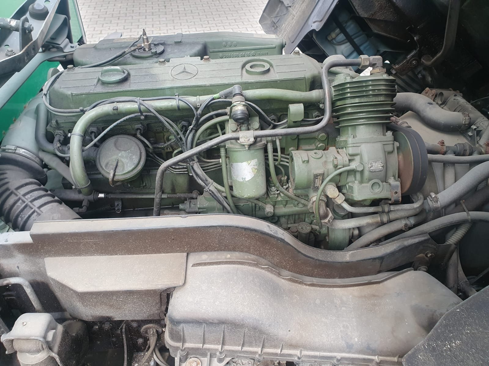

Re: Rat & Tat zu Motor & mehr des 917AF Bj. 92 gesucht!
#10 Beitrag von Mark86 » 2023-07-01 8:35:18
Nach dem die Übersetzung geklärt ist, Motor müsste n 366A sein. Kannst eigentlich nicht viel mit falsch machen, der Preis von 28k€ VB, tja, das ist für nen 917AF nicht wirklich teuer.
Leistungssteigerung würde ich daran nicht machen, der fährt in der Kombi eigentlich gut. Es gibt Firmen die blasen dir den auf 240PS auf... Ist dann halt immer die Frage wie lange...

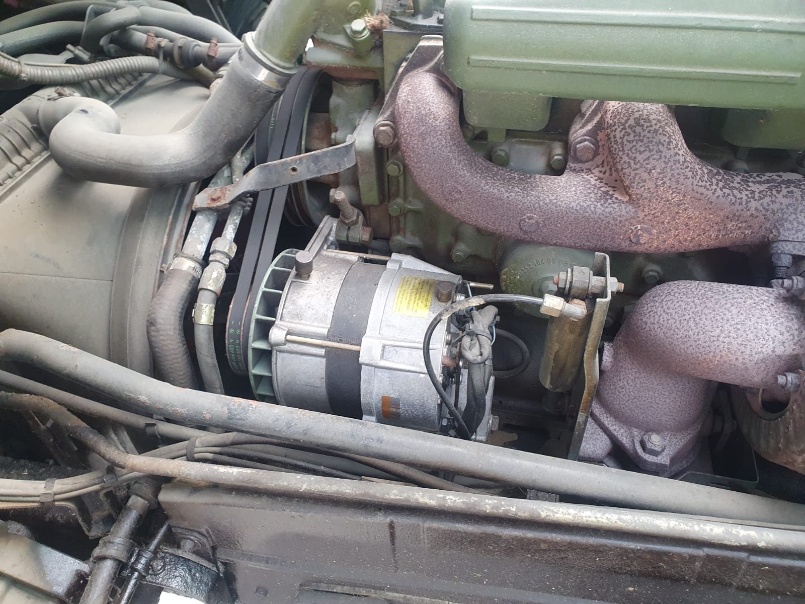

Hallo Patrick,
zu deinen Fragen:
verbaut ist ein OM366A Euro 0 . Was ist für dich eine n einfache Leistungssteigerung? Allein über eine ordentliche Einstellung der ESP und Erneuerung/Einstellung der Düsen lässt sich schon einiges herausholen.
Das Getriebe ist ein G3/60-5/7,5, Übersetzungen 1.Gang i=7,5, 2.Gang i=3,98, 3.Gang i= 2,30, 4.Gang i= 1,38, 5 Gang i=1. Wie allradtauglich das ist, müsstest du beurteilen.
Inwiefern möchtest du das zul. Gesamtgewicht aufbessern?
Nach oben wird es insofern schwierig, als das du einen Prüfer finden müsstest, der die die erhöhte Gesamtmasse einträgst.
Nach unten wird es schwierig, wenn das eingetragene Leergewicht stimmt (ich bin wirklich erschüttert, wie schwer die Kiste sein soll!).
Für 'ne Langstrecke wird der Tank zu klein sein (70l ab Werk).
Wenn man von der 100A - LiMa absieht, ist nichts besonders exotisches ab Werk verbaut.
Rüdiger

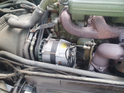

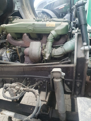

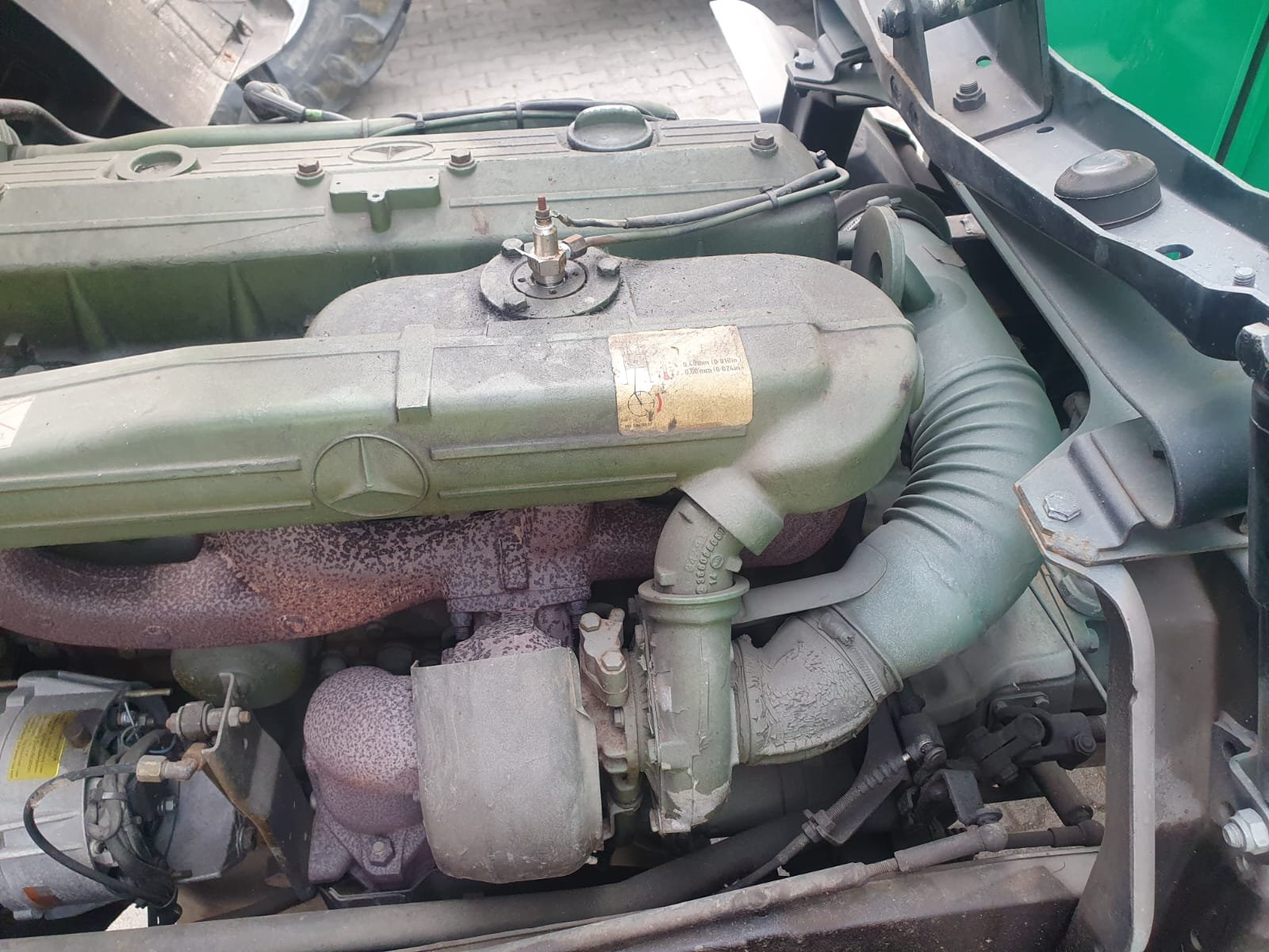

Muss ich bei der Gewichtsverteilung im Aufbau eigentlich auch die einzelne Achslast beachten, oder ist das nach der Zulassung egal?
Was denkt ihr über den Motor so von aussen betrachtet?
Fällt euch irgendwas auf?

ich erkenne eine neue (?) Lichtmaschiene … hier will ich keinen Anlasser ausbauen!
Ansonsten sieht das erstmal normal (gut) aus optisch.
OT: Kann man eigentlich so einen Turbo auf demselbem Rumpf nachrüsten, also aus einem 914er einen 917er machen?
Ich sehe auch eine Staudruckbremse... sehr schön(für gemächliches Reisen)...
