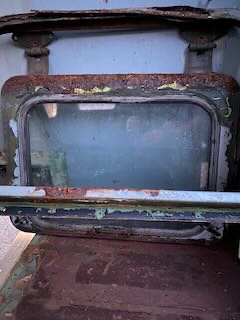

da bei meinem Kung trotz ziemlich verrosteter Außenrahmen (der beiden Kippfenster) die Holz-Sandwich-Substanz noch sehr gut ist, möchte ich gerne die Fenster möglichst original erhalten und kein Chinafenster o.ä. einbauen.
Einen der Rahmen könnte ein Fachmann wohl u.U. wieder herrichten, der andere ist vom Außenrahmen her wohl zu mehr als 70% Rost.
Ich habe vor zwei Wochen wegen gut erhaltener Kung-Fenster Mortar Investments, Russianspares sowie kung.ru angeschrieben, aber nur Vojtěch von Mortar hat geantwortet; die haben keine Fenster (zu verkaufen).
Kung.ru hat laut Website die Fenster (https://kung.ru/katalog/components/wind ... -obraztsa/), sogar zu einem fantastischen Preis. (Off topic: Wohl die falsche Zeit für einen solchen Kontakt...)
Hat jemand von Euch Bezugsquellen für diese Fenster oder auch jemanden zur Hand, der desolate Kung-Fenster zurück ins Leben gehaucht hat?
Viele Grüße & Danke!
Thorsten

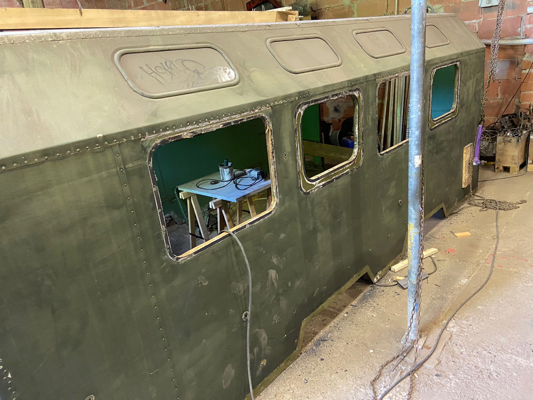

Re: Kung-Kipp-Fenster; Quelle oder Nachbau, Restauration
Moin Pirx,
hatte ich auch gedacht, aber das ist nicht ganz richtig, die Ausschnitte der festen Fenster sind kleiner. Die äußeren Rahmen decken sich aber, daher kann man das leicht passend machen.
Von links nach rechts: klappbar, fest, klappbar, fest. MlG
Hmmm,
ich hatte irgendwo ein russisches Dokument übersetzt, wo das so drin stand. Aber Dein Bild ist ja eindeutig. Also sorry, die Ausschnitte sind nicht identisch.
das Bild von Felix ist eindeutig.
Ich hatte das von meinem Kung allerdings auch so in Erinnerung, dass die Löcher gleich groß sind, werde jetzt aber auch nicht sofort in die Halle laufen und den Kung zerlegen.
Grübelnde Grüße
Hallo Pirx,
Vielen Dank für den Link, ich konnte mich auch an Deine Geschichte erinnern, habe sie aber nicht wiedergefunden, falsche Suchwörter...
Ich werde die Fenster morgen mal zu Ende zerlegen und zum Strahlen bringen, und parallel mal Erkundigungen einziehen wo es die Dichtung aktuell bezahlbar gibt.
Als nächstes kommt der ganze Koffer in die Werkstatt, die untere umlaufende Kante sieht miserabel aus, will ich komplett wegschneiden und neue Bleche drauf kleben und verspachteln,
anschließend 2 Fenster tauschen und die ganze Hütte mit der Rolle lacken, für die nächsten 10 Jahre...
Danke und Grüße
Danke und Grüße
Ich hatte vor einigen Monaten ebenfalls Fenster für meinen Kung gesucht, insbesondere die Klappfenster waren auch bei mir grenzwertig. Obwohl sie immerhin mithilfe von WD40 aufgingen.
Ich hatte u.a. auch bei kung.ru gesucht, aber ebenfalls keine Reaktion bekommen. Anrufen wollte ich dann auch nicht, denn wenn auf Mails nix kommt, macht Anrufen in der Regel auch keinen Sinn.
Ich hab noch ne ganze Reihe anderer sites gefunden, wo es z.T. einige Fenster gab. Aber selten Klappfenster, und nicht in meiner Größe.
Also blieb uns nur, den vergammelten Teil abzuflexen und neue Bleche ranschweißen.
Dichtungen hab ich auch keine gefunden. Für Türen ja, aber für die Fenster im Kung nicht.
