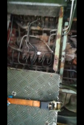

Hi Helmut,
Der Drehzahlmesser hat 'ne mechanische Welle.
Wenn Du Fotos magst gib Bescheid.
Brauchst Du Unterlagen?
ESP kann ich nur mit 'ne Foto dienen.
Re: Tempomat Kat 1 4x4
Verfasst: 2023-05-24 9:28:38
von Weickenm
Ausschnitt
Ausschnitt
