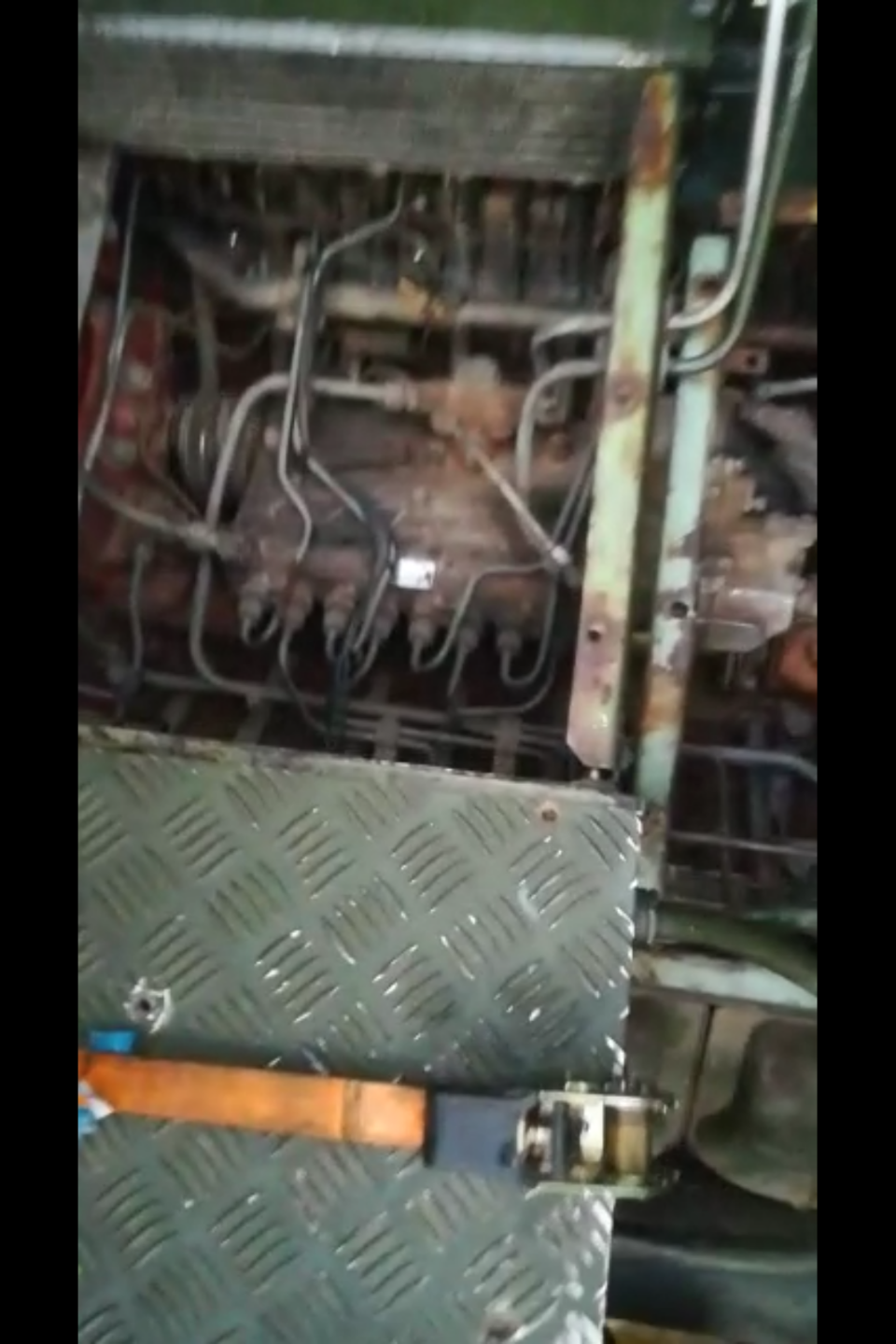

Der Drehzahlmesser hat 'ne mechanische Welle.
Wenn Du Fotos magst gib Bescheid.
Brauchst Du Unterlagen?
ESP kann ich nur mit 'ne Foto dienen.

#5 Beitrag von Weickenm » 2023-05-24 9:28:38
Ausschnitt
Ausschnitt
