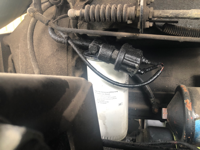

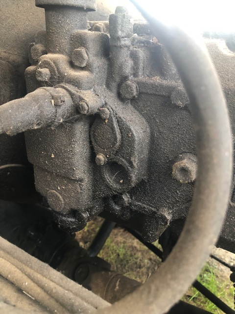

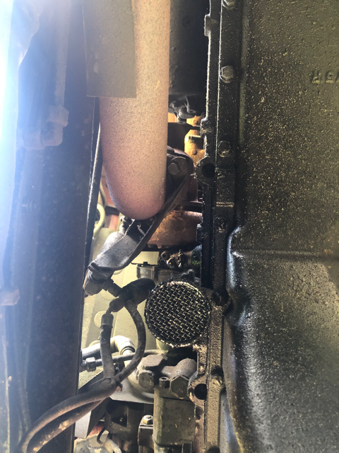

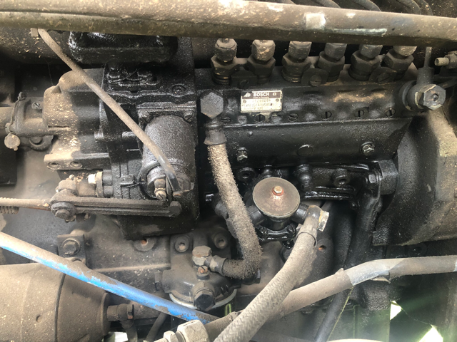

Liebe Gemeinschaft,
da ich heute ohnehin die Kabine kippte, hab ich gleich mal ein paar ölfeuchte/dieselfeuchte Stellen geknippst.
Mich interessieren Eure Meinungen dazu, was da wohl suppt und wie das zu beheben ist - falls nötig. Es sind aus meiner laienhaften Sicht keine dramatischen Verluste. Es gibt auch keine Flecken auf dem Boden. Mich interessiert nur die Baustellenplanung für die Zukunft.
Vielen Dank im Voraus und freundliche Grüße,
Sven

ESP

„Stecker“ über einem der Ölfilter

Ölwanne

VTG

Die Fotos könnten alle auch von meinem Magirus stammen…
Ich nehme die feuchten Stellen als gegeben hin, solange nichts tropft bemängelt das mein PI auch nicht
Gruß Jörg

Dein "VTG" ist übrigens das Schaltgetriebe.

"Ölwanne"
Ich habe zwar keinen Deutz (Cummins 6bt), aber das runde Gitter könnte vielleicht die Kurbelwellenentlüftung sein (?).
Da sifft es bei meinem Bock auch immer etwas raus und tropft dann genau auf die vordere Kardanwelle.
Nachdem diese dann ihr gewisses Maß an Rostvorsorge aufgenommen hat, schleudert sie den Rest eben in der Gegend herum.
Ich habe den Schlauch jetzt in eine kleine Kunststoffflasche geführt um mal zu sehen, wie viel da überhaupt so raus kommt.
Ist natürlich keine Endlösung, eher so Jugend forscht. 😉

das Gitter ist konstant mit Öl „benetzt“, aber es tropf nicht. Allerdings befindet sich bei unserem LKW meiner Meinung nach darunter auch nur freie Luft und keine Bauteile mehr. Allerdings könnte der Fahrtwind natürlich sein übriges tun.

... repariere nichts, was nicht kaputt ist ... solange es nicht tropft, passts doch ... nach einem Reparaturversuch tropft es erfahrungsgemäss erstmal mehr ...

alles Korrosionsschutz :)
Solange es nicht tropft ist alles gut. Wenn du Lust hast wären die flexiblen Dieselleitungen auf der Saugseite mal wieder zu erneuern ;)

Ah, ich glaub ich weiß es jetzt. Die beiden Leitungen vom Bild der ESP, rechts und links vom Siebfilter der ESP, richtig?

genau die meine ich... wenn er mal nicht mehr recht anspringen will oder keine Wurst mehr vom Teller zieht weißt du was zu tun ist :happy:
Sobald die dieselfeucht werden ist es wirklich Zeit zu tauschen ;)

Teilenummer habe ich keine, aber mit deiner Motornummer findet der Deutz Mann die richtigen Teile
oder hier: https://sdeutz.com/konto-erstellen ... dort kannst du deinen Motor registrieren und über Kolben Seeger Teile bestellen (auch privat)
Die Schläuche sind ziemlich teuer. Ich hab mal in eine Vorrichtung investiert um die selber pressen zu können. Das macht aber auch eine Hydraulik, LaMa Bude...
