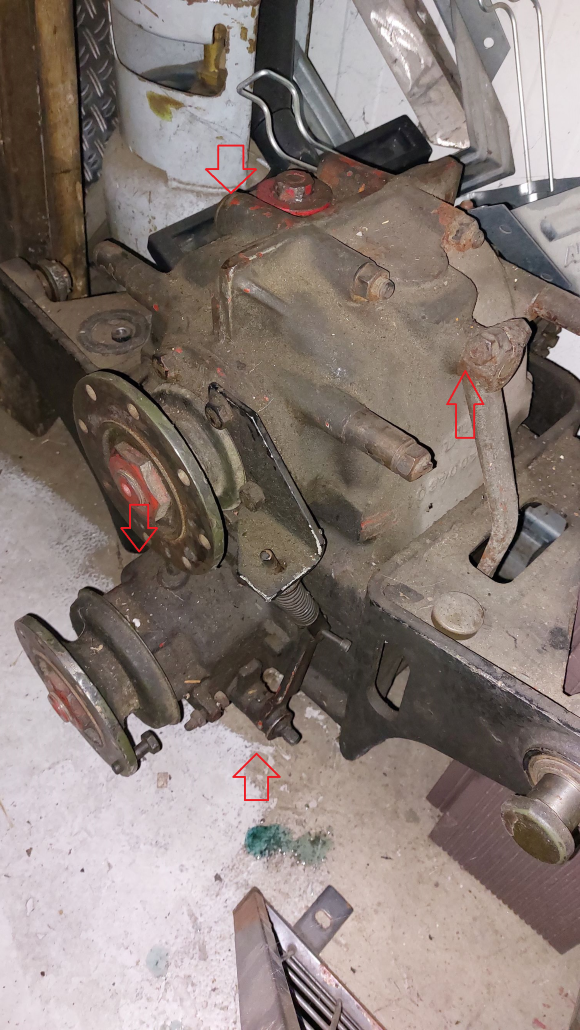

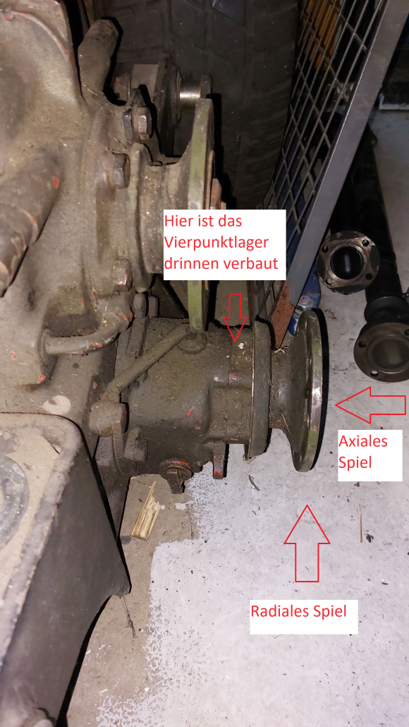

Re: Mercur Verteilergetriebe
Hallo Marcel,
anbei die Antworten auf Deine Fragen per pn.
1. Zum Lagerspiel des VTG Vierpunktlagerung Hier habe ich beschrieben was das Axiale und das Radiale Lagerspiel ist. Wenn Du im eingebauten Zustand an den Flansch fasst, dann sollte in axialer Richtung ein Spiel zwischen 0 bis max 0,20 mm sein.
Wenn Du dann in radialer Richtung rüttelst, dann sollte bei neuen Lagern auch kein Spiel sein. Bei gebrauchten kann ein bisschen vorhanden sein. Das kann man mit einer Messuhr + Halter genau ausmessen. Ein paar Zehntel gehen noch, aber mehr also 0,5 mm oder gar 1mm sollte nicht sein.
2. Zu den O-Ringen . Diese sitzen hier auf den Wellen: Hier im Schnitt: Bitte bevor Du was bestellst nicht vom Handbuch ausgehen. Magirus hat in der Serie viel geändert. Immer nachschauen was verbaut ist und dann erst bestellen.
Jörg
