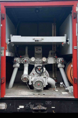

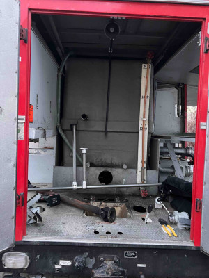

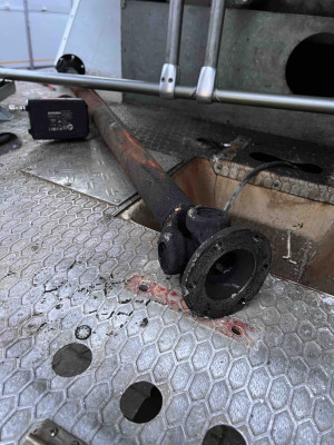

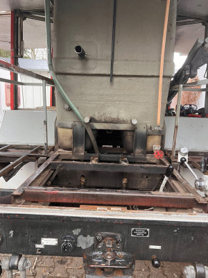

Als erstes haben wir uns um die Pumpe gekümmert - zum Glück hatte ich dabei einen Helfer der die Pumpe auch günstig bekommen hat.
noch mit Pumpe
noch mit Pumpe
Pumpe ist raus...
Pumpe ist raus...

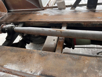

Dabei haben wir den vorderen Teil der Antriebsstange am Nebenantrieb bis zu Befestigung "dran" gelassen, ich hoffe das ist so ok, oder sollte das komplett entfernt werden?
Welle
Welle

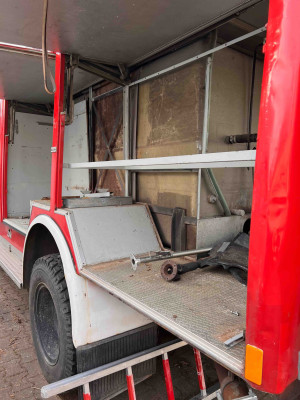

Danach ging es dran die Holzregale und Holzplatten auszubauen, was mehr Zeit als gedacht in Anspruch genommen hat.
Schraube für Schraube, Platte für Platte wurde es leerer. Nächste Woche, hoffentlich bei ähnlichem trockenem und sonnigem Wetter wie diese Wochenende schauen wir, wie wir den Wassertank raus bekommen.
Wir möchten den Ziegler-Aufbau, wie schon mehrfach von anderen dokumentiert, möglichst erhalten aber in der Höhe erweitern. Habe habe einige Beispiele hier gelesen, die war aber alle mit den "Rollos". Nachdem heute einige Platten raus waren, stelle sich mir die Frage oben das bei unserm Aufbau mit den Türen die nach oben auf gehen möglich sein wird.

Bleche und Zwischenböden sind nun alle raus.
Alubleche sind weg
Alubleche sind weg
Regalböden sind weg
Regalböden sind weg

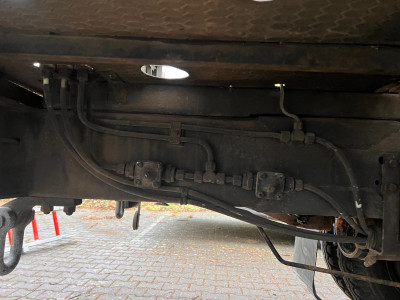

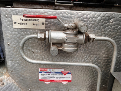

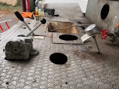

Nächste Aufgabe wird der Ausbau der Druckluftversorgung der Pumpe sein.
Druckluftanzeige und -Hebel der Pumpe
Druckluftverteilung
Druckluftverteilung
Da ich die Druckluft unterbrechen kann. sollte das ohne Probleme und trotzdem „fahrbereit“ möglich sein.
Druckluft Pumpe Fahrerhaus

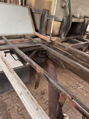

Und bin ich schon voller Vorfreude :motz: den Tank rauszubekommen.

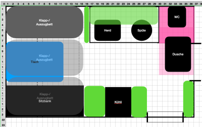

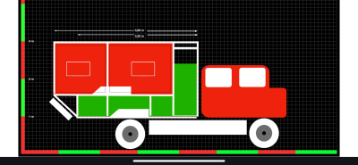

Am Donnerstag werde ich meinen „Plan“ einem Prüfer vorstellen und beim Schlosser/Schweißer die Kosten prüfen.
Wir wollen den Fw.- Koffer ja möglichst erhalten und wie in einigen Beispielen hier schon beschrieben. Also 50 - 60 cm höher und wenn machbar auch 60 cm verlängern.
In etwa so:
Umbau Plan
Umbau Plan
Grün: aktueller Kofferaufbau
Rot: höher und länger
Die Fenster und Türen sind von nur bei geöffneten“Fw.Koffer Tore“ sichtbar.
Ich bin gespannt was der Prüfer zum H-Kennzeichen sagt und welchen Preis für Schweißen aufruft.

NeuHauber hat geschrieben: ↑
2023-02-19 20:08:40
In etwa so:899B621D-DD6E-4758-852A-18E604D57781.png
Ist das so gemeint? Ich hatte den Neubau für den grünen Teil gehalten.. Also nach unten und vorne verlängert.
Max
Re: Kurzhauber 1113 Ziegler FW-Aufbau
Verfasst: 2023-02-20 20:45:50
von NeuHauber
macherknox hat geschrieben: ↑
2023-02-20 14:53:25
2023-02-19 20:08:40
Max
Das ist zumindest der Plan.
Koffer nach hinten: Ich denke es ist einfacher die Stirnseite zu verlängern und hinten mit der Hecktür so zu lassen (nur höher).
An der Stirnseite habe ich auch einiges an Rost und der Durchgang kommt da auch noch, somit wird dort sowieso einiges neu.
Koffer nach oben: die seitlichen Klappen öffnen noch oben, die möchte ich nicht in der halben Fläche haben, da diese u.a. bei Fahrt auch die seitliche Tür und die Fenster verdecken sollen.
So ähnliche haben das einige bzgl. der Höhe schon gemacht.
Vgl. u.a.
viewtopic.php?f=35&t=79987
viewtopic.php?f=35&t=87688. #11

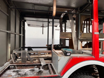

…und dann haben wir gesägt, gebohrt, oszilliert (oder was macht ein Multi-Tool?), bis wir den Löschtank zu in Teilen rausnehmen konnten.
man kann durch den Koffer schauen…
und den Kofferboden…
Gfk kann ziemlich hart sein….

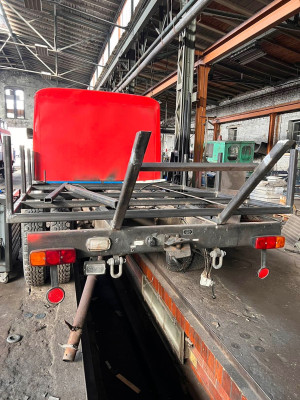

leider geht es mir in der Werkstatt viel zu langsam, naja, wusste ja das er eigentlich keine Zeit hat und mit meinem Projekt „Lücken“ füllt.

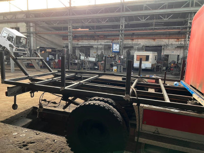

Immerhin war diese Woche „Anprobe“ und der neue Unterbau würde schon mal auf das Auto gesetzt.
Bis auf den Freigang der Hinterräder sollte das schon mal passen.
Von Hinten
Von Hinten
Seite
Seite

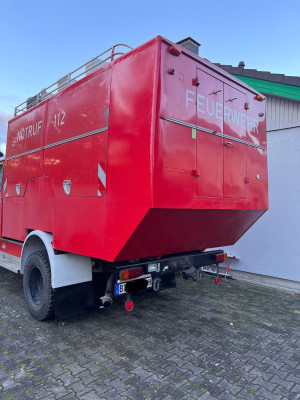

Nach dem aus der Aussage der Werkstatt, "....das schieben wir immer mal wieder dazwischen, innerhalb von 6 - 8 Wochen bekommst dein Auto wieder..."dann doch 8 Monate geworden sind, konnte ich gestern endlich mein Auto abholen.
Im Koffer haben wir jetzt Stehhöhe und 30 cm mehr Platz, Tanks sind nach außen verlegt und die "Aufkleber" für HU und SP sind auch erneuert.
Erstmal tanken und eine kleine Tour ins östliche Umland :D.
Auf dem Rückweg noch ein Stopp beim Baumarkt eingelegt und drei Siebdruckplatten zuschneiden lassen. Jetzt kann der Koffer auch betreten werden kann.
Zurück am Stellplatz ein paarmal glücklich ums Auto gelaufen, :rock: noch ein paar Fotos gemacht, dann setzte Regen ein. Und da war er wieder, der nächste Wunsche...es muss eine Halle gefunden werden.
3,3 m hoch (Ersatzrad kommt noch runter)
7,06 m lang
7,06 m lang
Apropos Regen, die nächste Aufgabe wird sein, die Löcher, Schrauben und Nieten auf dem Dach dicht zu bekommen.

Hallo Michael!
Ist schön geworden, Dein Kurzhauber!
Ich persönlich finde, ohne die Schräge hinten an der Kofferverlängerung ware die Feuerwehr-Optik noch besser erhalten geblieben. Zumal die auf den Böschungswinkel keinen Einfluß haben dürfte, wenn ich mir den hinteren Unterfahrschutz so anschaue.
Aber egal, Dir muß es gefallen. Und wie gesagt, ist gut geworden!
Hallo Pirx,
danke schön, ja gefällt mir/uns auch.
Sicherlich hast Du Recht, mit einem komplett rechteckigen Koffer wäre es näher an der Feuerwehr-Optik. Wir haben da mehrmals hin und her überlegt, hatten aber Sorge, dass das "Hinterteil" ohne die Schräge zu lang und zu wuchtig wirkt.
Ein UFS ist nicht montiert, der Anfang der Schräge und somit der Zwischenrahmen liegt auf dem originalen Schlußträger auf. Da wurde nichts verändert. Da irritiert wohl der Blickwinkel des Bildes, denke ich.

Gibt es bei euch schon einen Grundriss?
Gruss Tobi
Re: Kurzhauber Ziegler FW-Aufbau
Verfasst: 2023-11-20 22:34:05
von NeuHauber
Tobi1990 hat geschrieben: ↑
2023-11-20 12:58:43
Moin Michael,
Kompliment, ist sehr schön geworden.
Gruss Tobi
Hallo Tobi,
vielen Dank, schön dass es gefällt, wir sind mit dem Ergebnis des Kofferumbaus auch happy.
Ich glaube ich bin in der Planung von Software-Projekte ganz gut, die Planung von Bauvorhaben, Raumplanung oder so weniger, das entsteht bei mir meistens beim "machen". Wir haben da auch nicht den Anspruch, dass das in Handwerker-Qualität sein muss. Mal sehen, was mein "Talent" da hergibt.
Doka:
- drei Einzelsitze vorne (ISRI 5000 auf Drehkonsolen stehen schon im Carport und sind mit dem TÜV-Prüfer abgestimmt)
- Schlaf- und Aufenthalt für den "Sohnemann"
- kleiner Tisch und Hundebox
Koffer:
- Ausziehbett für zwei
- Sitzgelegenheit
- Küche
- TTT und Dusche
- Stauraum (grün)
- Hängeschränke muss ich sehen, wie die mit der Klappenmechnik passen
Grundriss
Grundriss

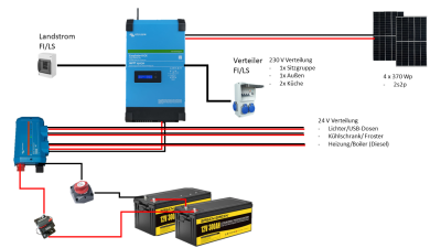

Guten Abend,
da es mir am neuen Stellplatz in der Halle die letzten zwei Wochenenden zwar trocken aber immer noch zu kalt war, habe ich mal im Keller angefangen mein Elektro-Konzept (bis jetzt nur der 230V-Teil) aufzubauen und zu testen.
Kühlschrank, Gefrierschrank, einige Lampen und immer mal wieder die Herdplatte, Pizzaofen und Wasserkocher haben funktioniert.
Als Zentrale für die 230V Versorgung konnte ich von einem Nachbarn für den 1/2 Preis einen 9 Monate alten Victron EasySolar II 24/3000/70-32 MPPT 250/70 GX und einen Lynx Distributor bekommen.
Batterien habe ich 2 x 12 V 300ah BasenGreen
FI/LS für Netzeinspeisung
Fi/LS mit 4er Verteilerdose
230 V Skizze
230 V Skizze
24 V Verteilung kommt später dran und Solar muss ich noch puzzeln, was so auf das Dach passt.
Wenn bzgl. Solar jemand Tipps hat, gerne her damit...., danke schon mal im voraus.
Mein Dach sollte ca. 210 x 350 cm Platz bieten

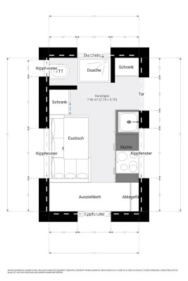

habe mal auf dem Handy ein wenig geplant und folgender Grundriss wird es wohl werden.
Grundriss 1
Grundriss 1
Diesen werden wir nach dem Urlaub mal im Fahrzeug mit Kartons "nachstellen" und wenn es für uns immer noch passt, dann über die folgenden Wochenende im Jahr 2024 den Innen- und Möbelbau angehen.
Einen täglichen (kleinen) Umbau des Betts wird sich aus Platzgründen nicht vermeiden lassen. Soll heißen, dass das Bett in der doppelten Breite über die Sitzgruppe und die Hälfte der Küchenzeile ausgezogen werden wird.
Verbesserungshinweise sind gerne willkommen.
