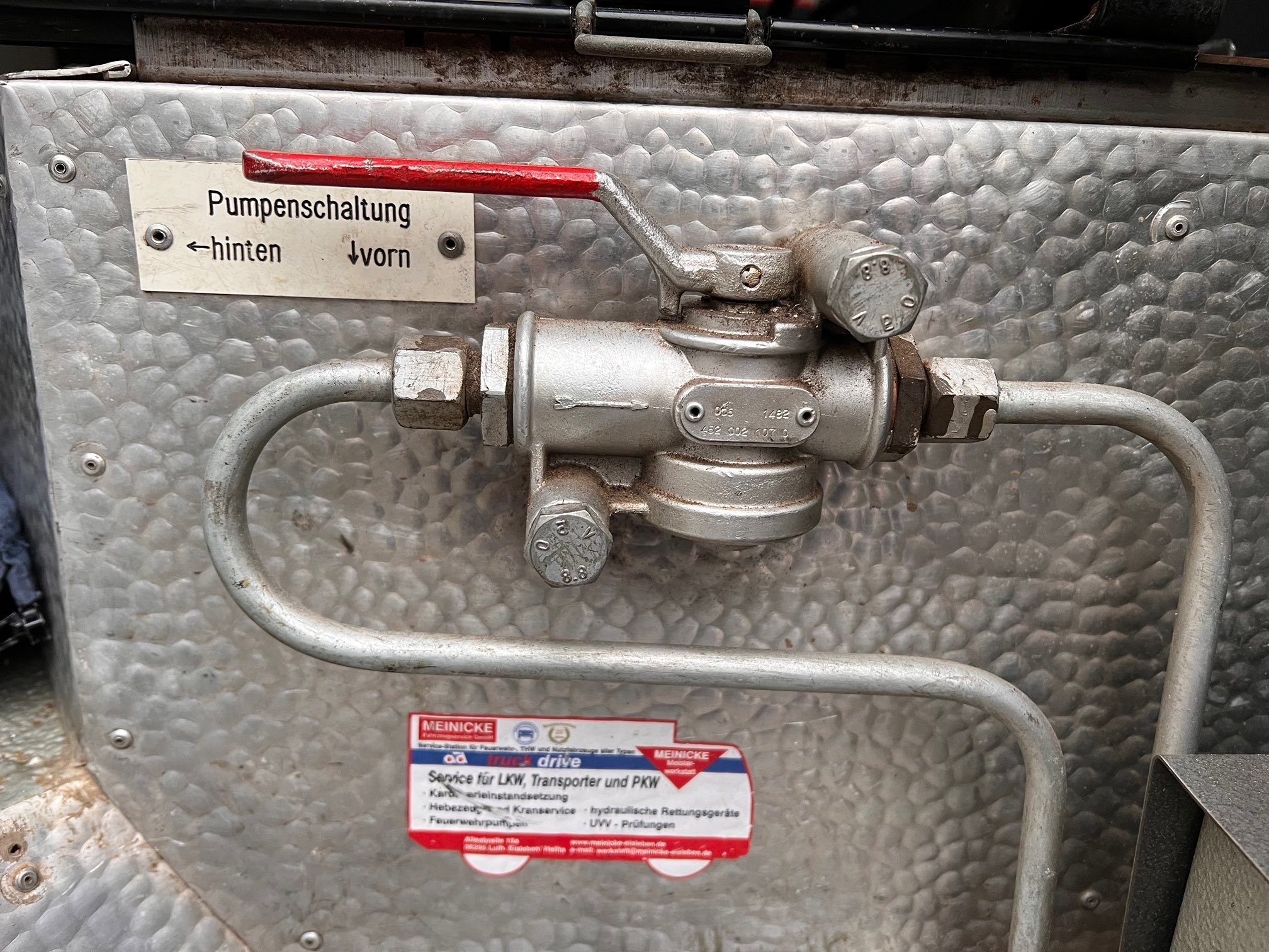

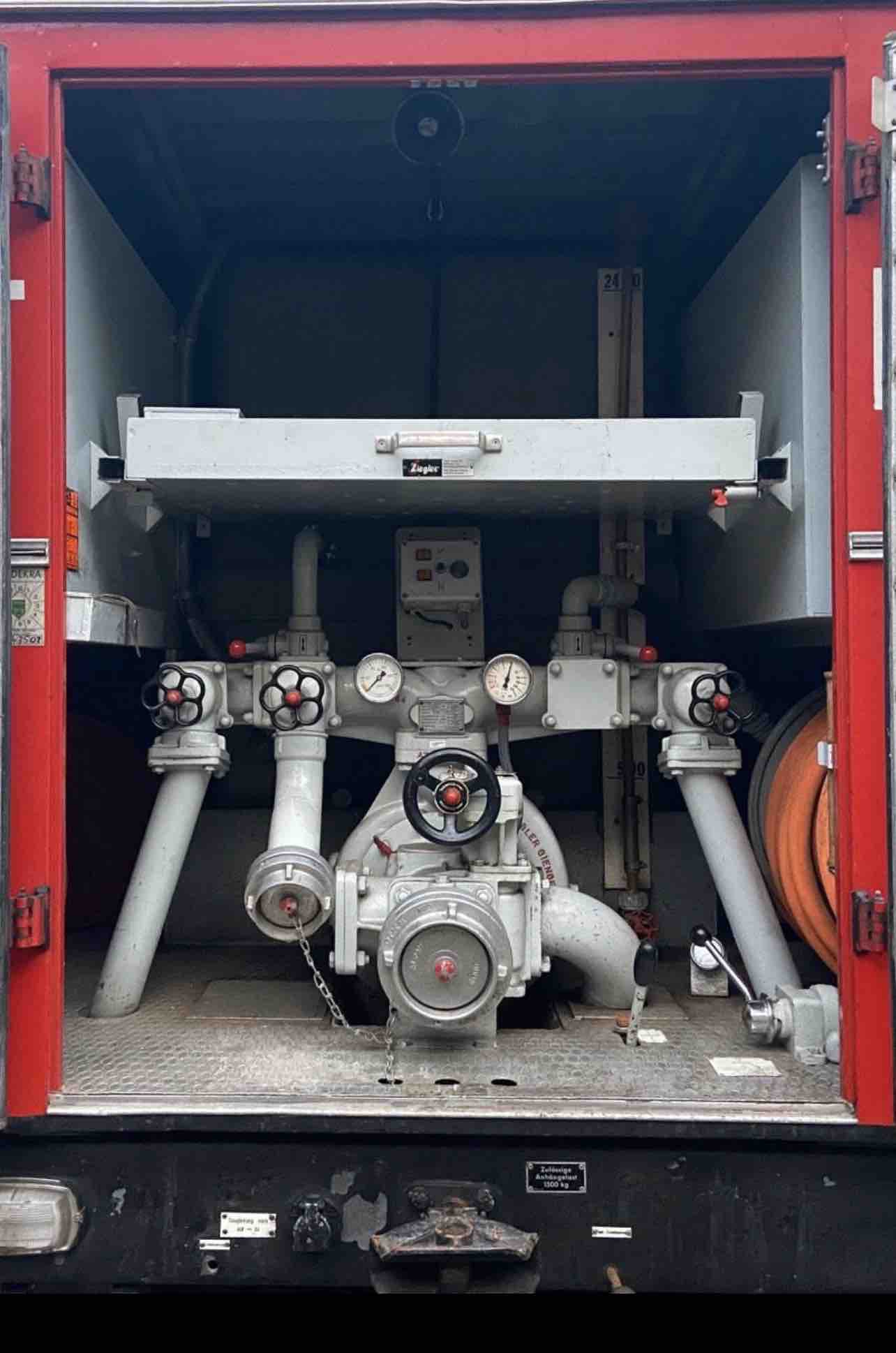

in diesem Thread möchte ich meine Überlegungen, Fragen und den Fortschritt des Ziegler Feuerwehr Aufbaus dokumentieren.
Danke schon einmal für Eure Hinweise, Anregungen und Antworten.

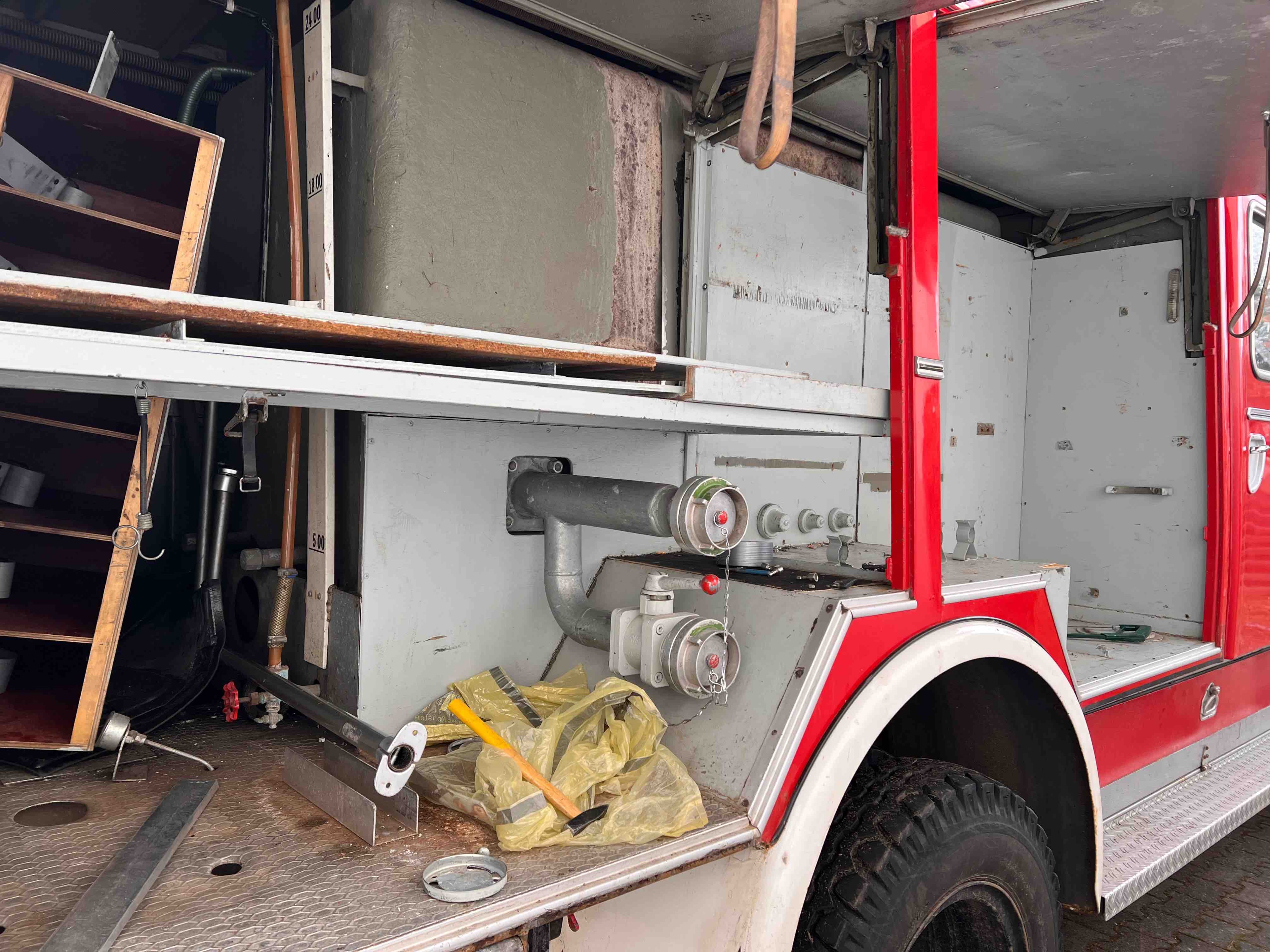

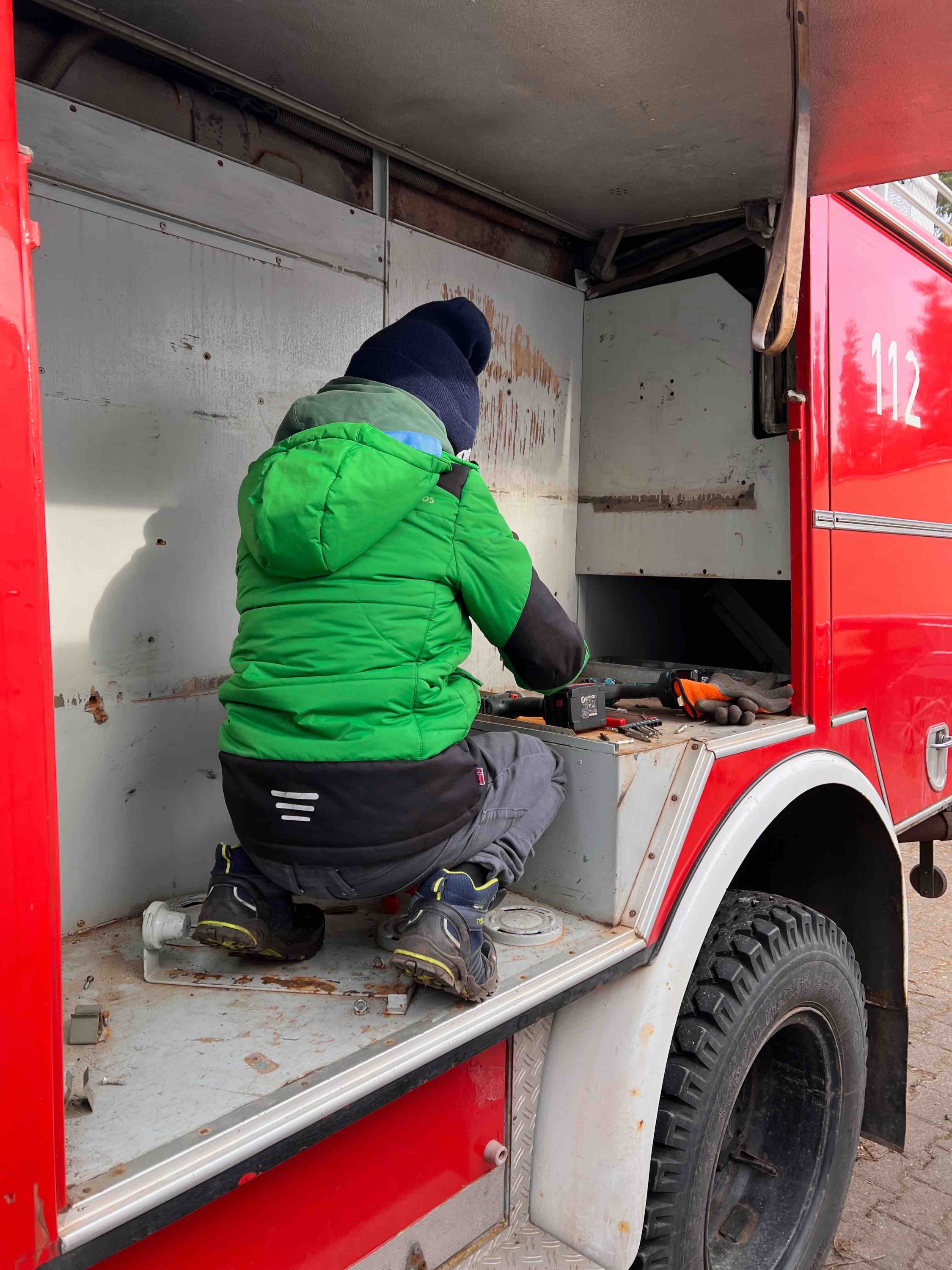

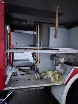

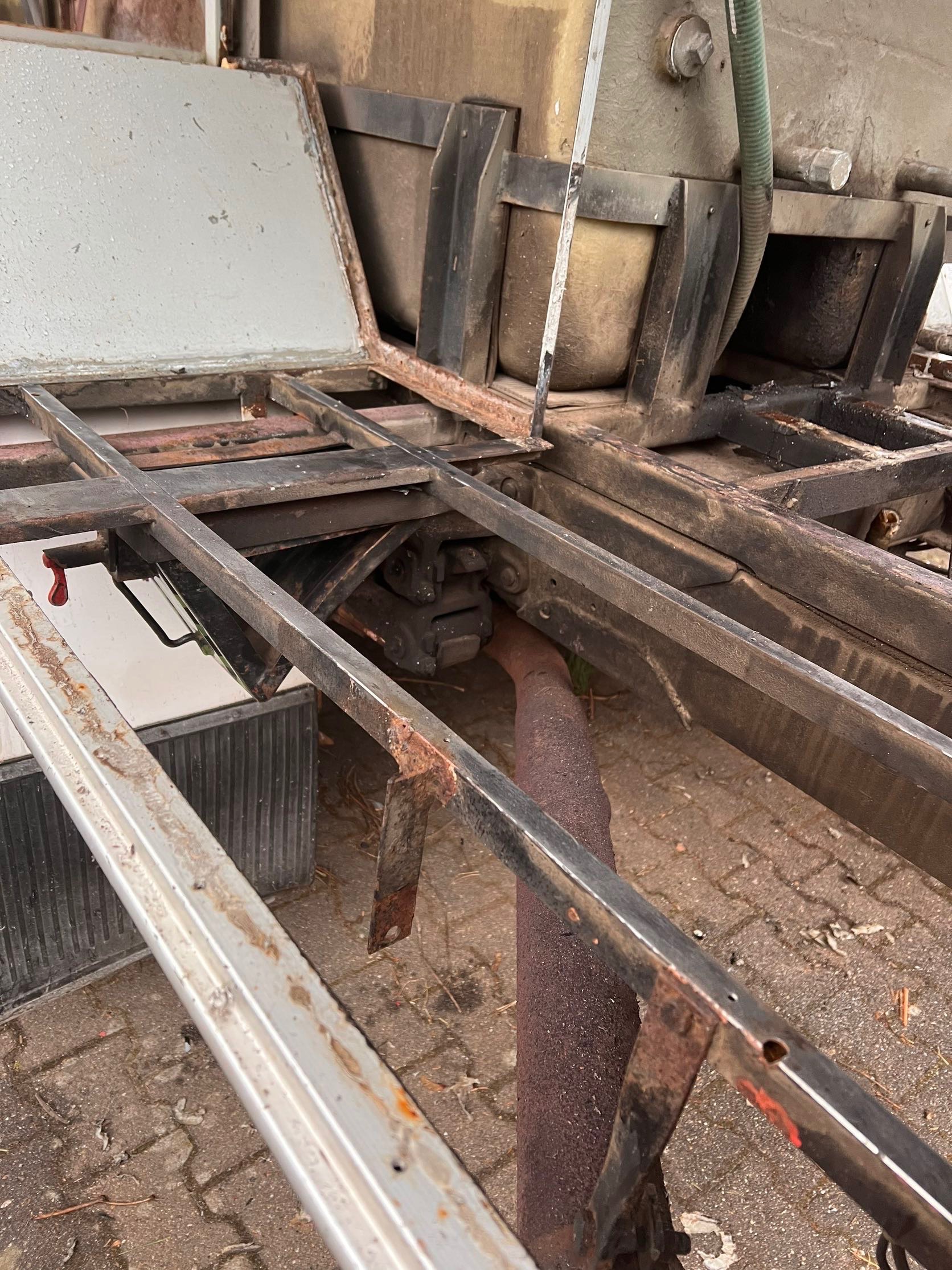

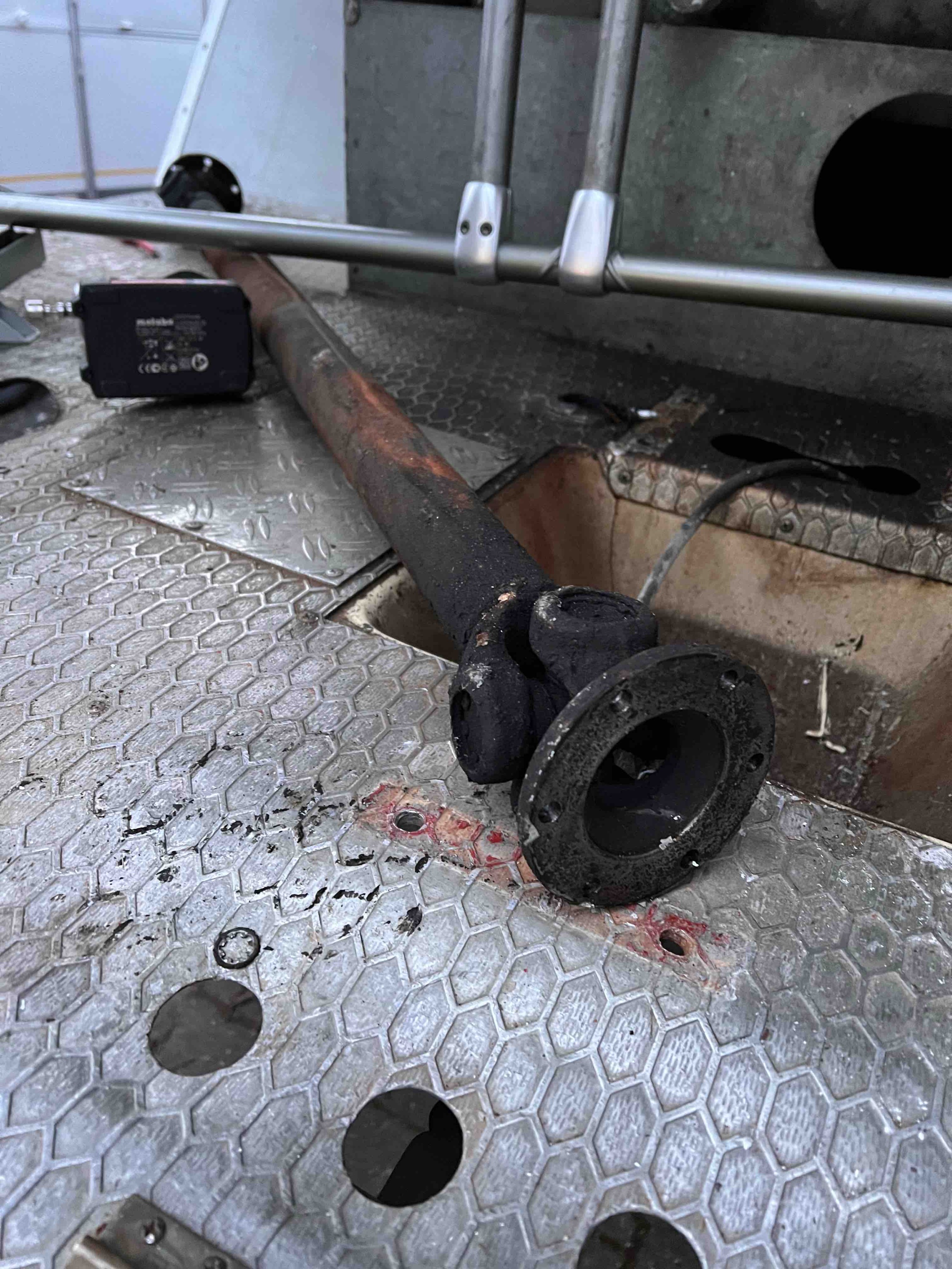

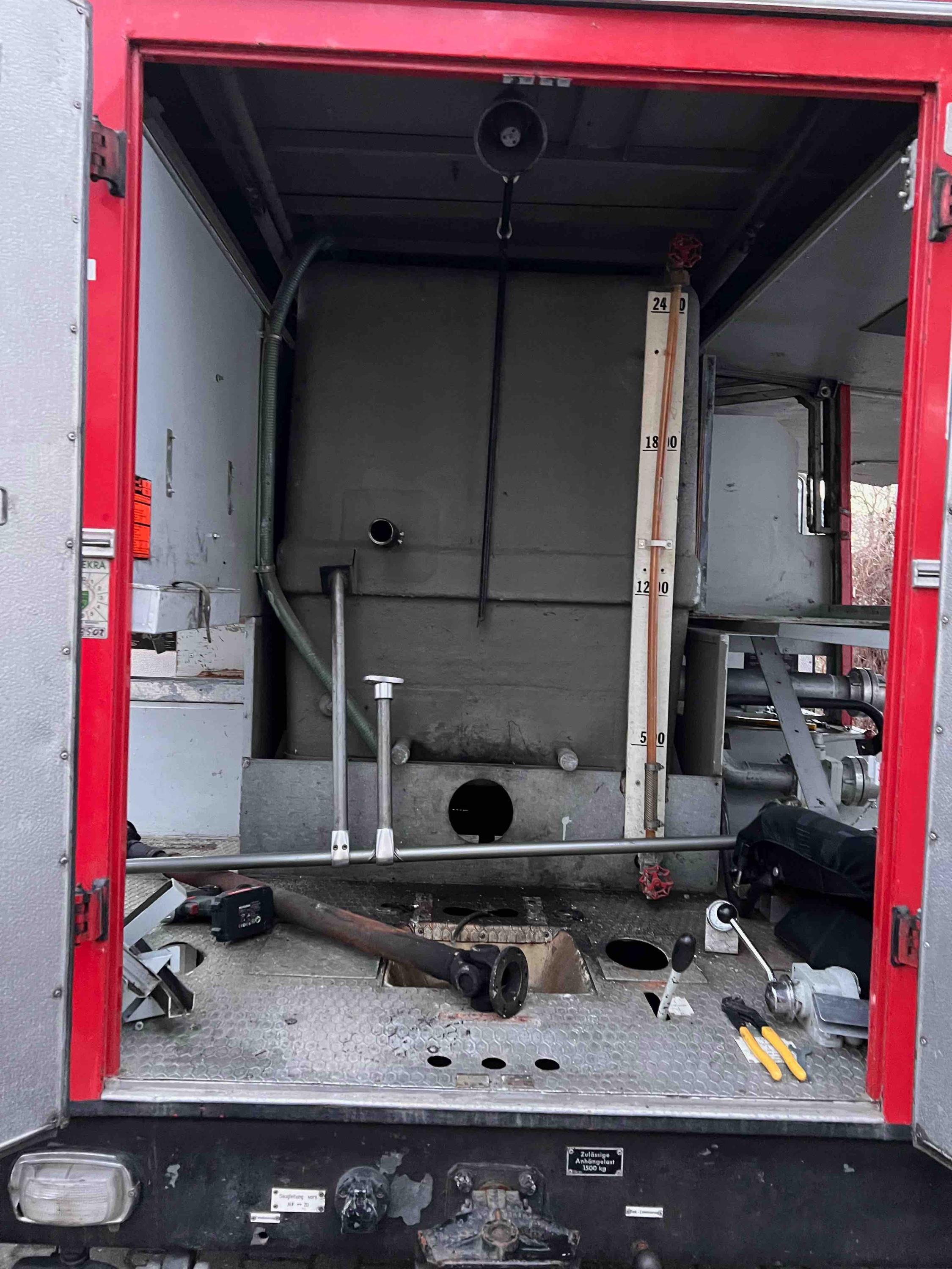

Als erstes haben wir uns um die Pumpe gekümmert - zum Glück hatte ich dabei einen Helfer der die Pumpe auch günstig bekommen hat. Dabei haben wir den vorderen Teil der Antriebsstange am Nebenantrieb bis zu Befestigung "dran" gelassen, ich hoffe das ist so ok, oder sollte das komplett entfernt werden? Danach ging es dran die Holzregale und Holzplatten auszubauen, was mehr Zeit als gedacht in Anspruch genommen hat.
Schraube für Schraube, Platte für Platte wurde es leerer. Nächste Woche, hoffentlich bei ähnlichem trockenem und sonnigem Wetter wie diese Wochenende schauen wir, wie wir den Wassertank raus bekommen. Wir möchten den Ziegler-Aufbau, wie schon mehrfach von anderen dokumentiert, möglichst erhalten aber in der Höhe erweitern. Habe habe einige Beispiele hier gelesen, die war aber alle mit den "Rollos". Nachdem heute einige Platten raus waren, stelle sich mir die Frage oben das bei unserm Aufbau mit den Türen die nach oben auf gehen möglich sein wird. Ich bin mir nicht sicher, ob die Türen samt Mechanismuss an der Deckenkonstruktion halten werden oder ob ein Strebe, so wie jetzt, notwendig sein wird. Diese Strebe würde schon sehr weit in den "Wohnraum" reichen, bin der Wärmebrücke ganz schweigen.
Was denkt ihr?
Oder ja jemand das auch schon mit einen ähnlichen Aufbau gemacht und ich habe den Betrag nur nicht gefunden?
Danke.

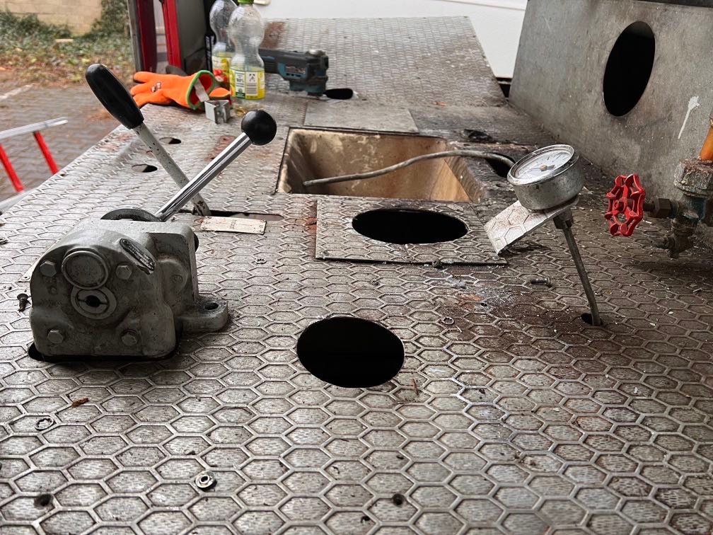

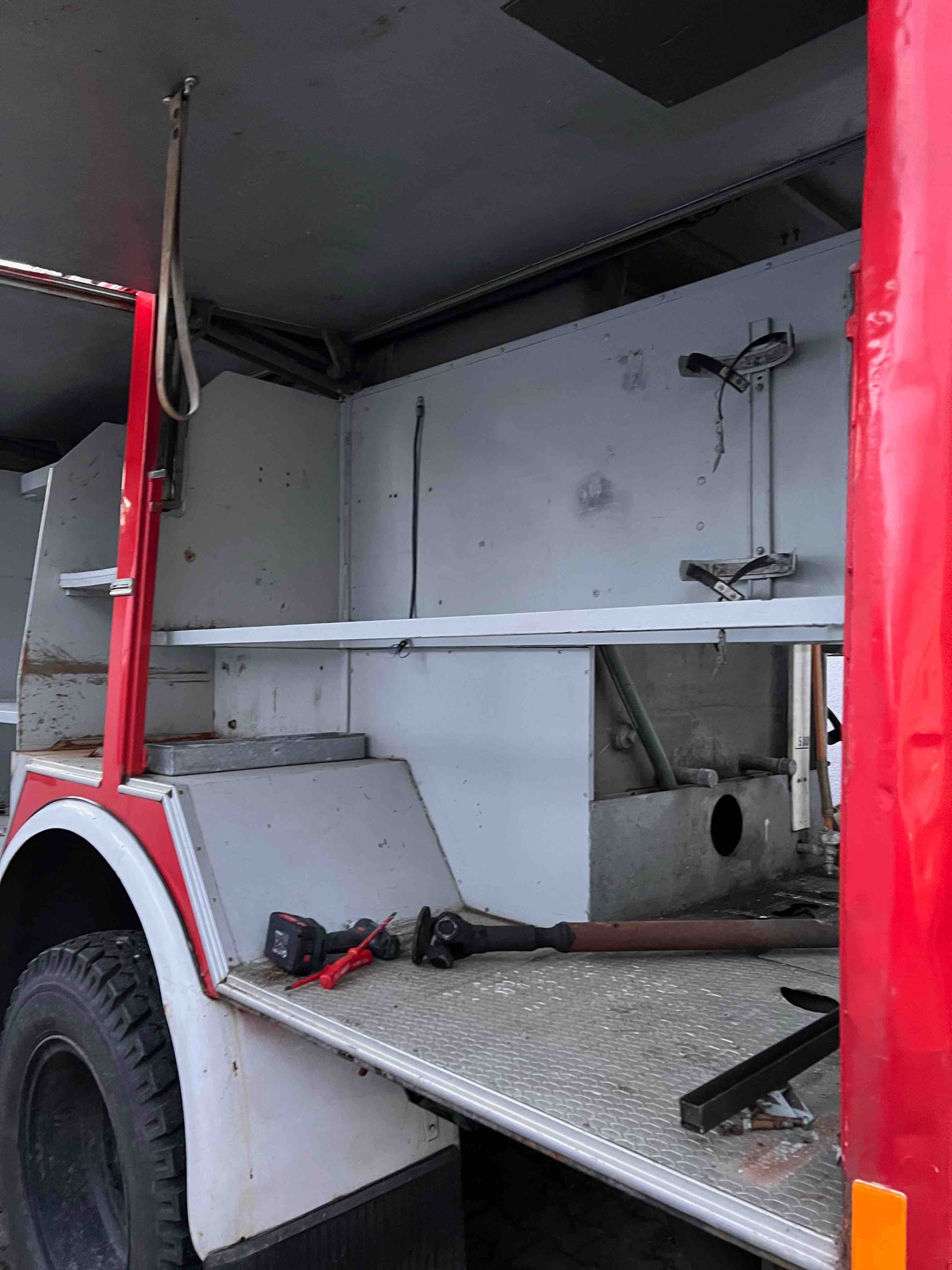

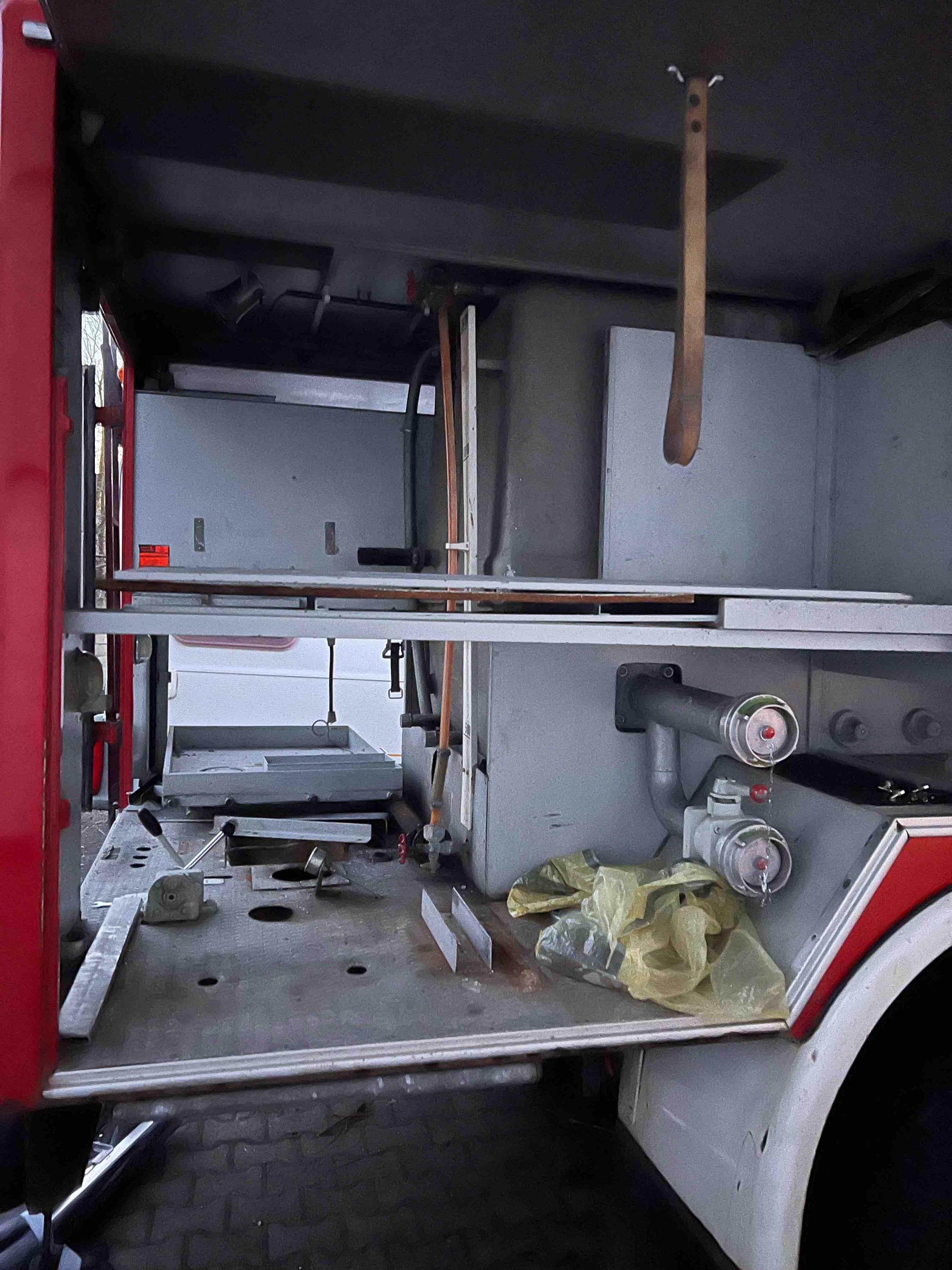

Re: Kurzhauber 1113 Ziegler FW-Aufbau

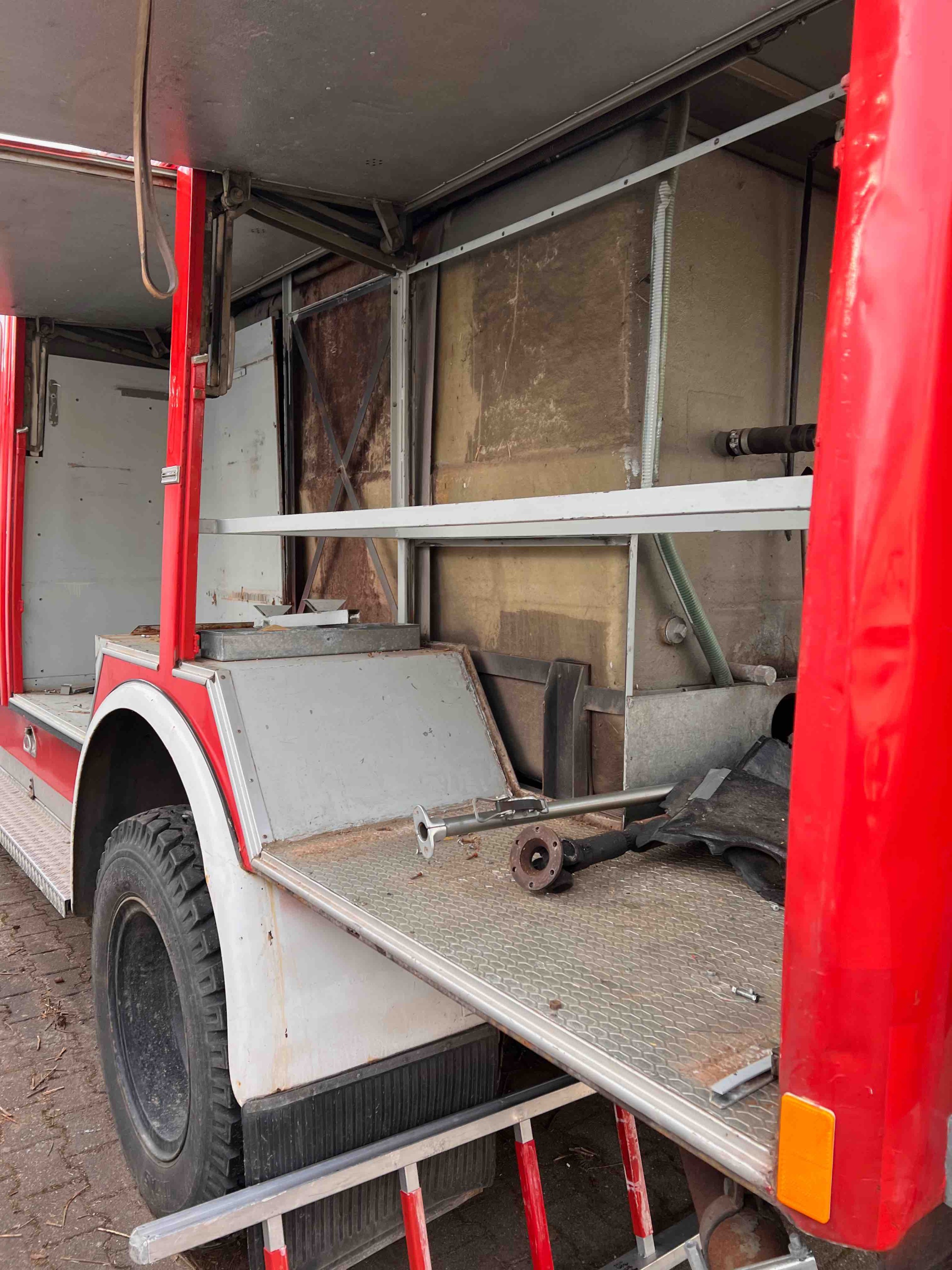

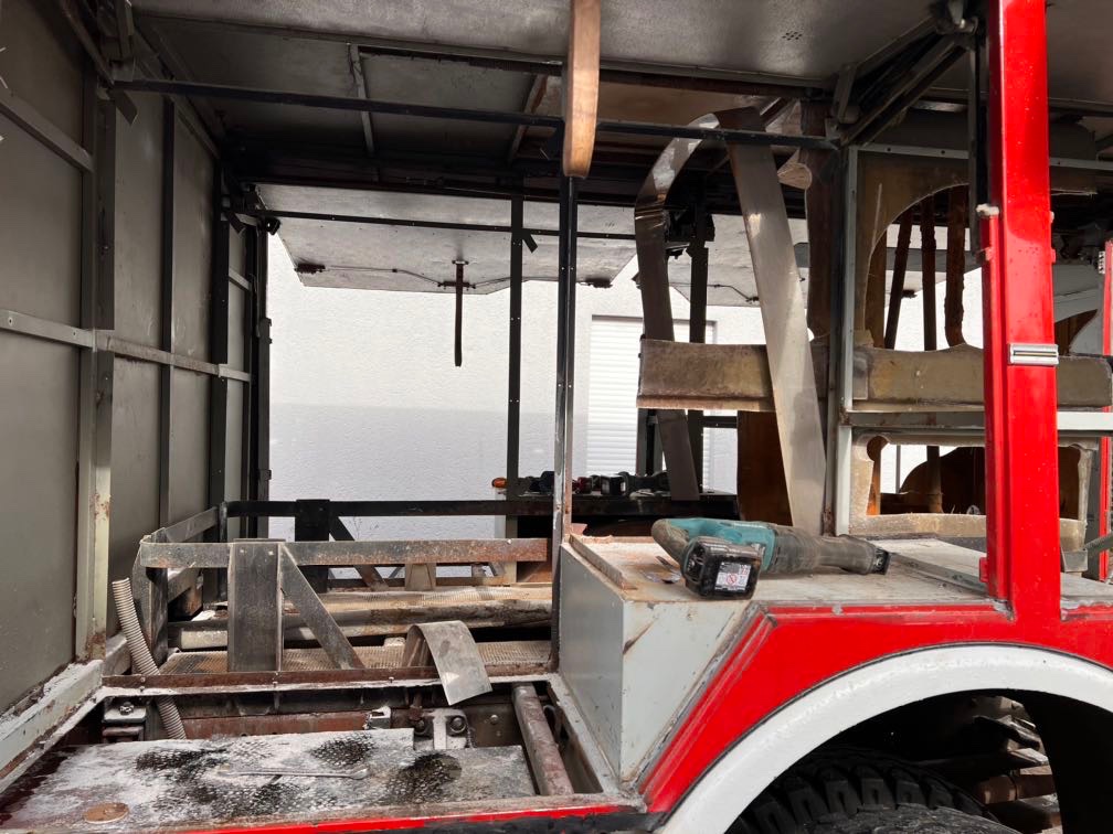

Leider war das Wetter letztes und diese Wochenende nicht wirklich geeignet länger im Freien zu arbeiten.
Ein wenig haben wir trotzdem geschafft.

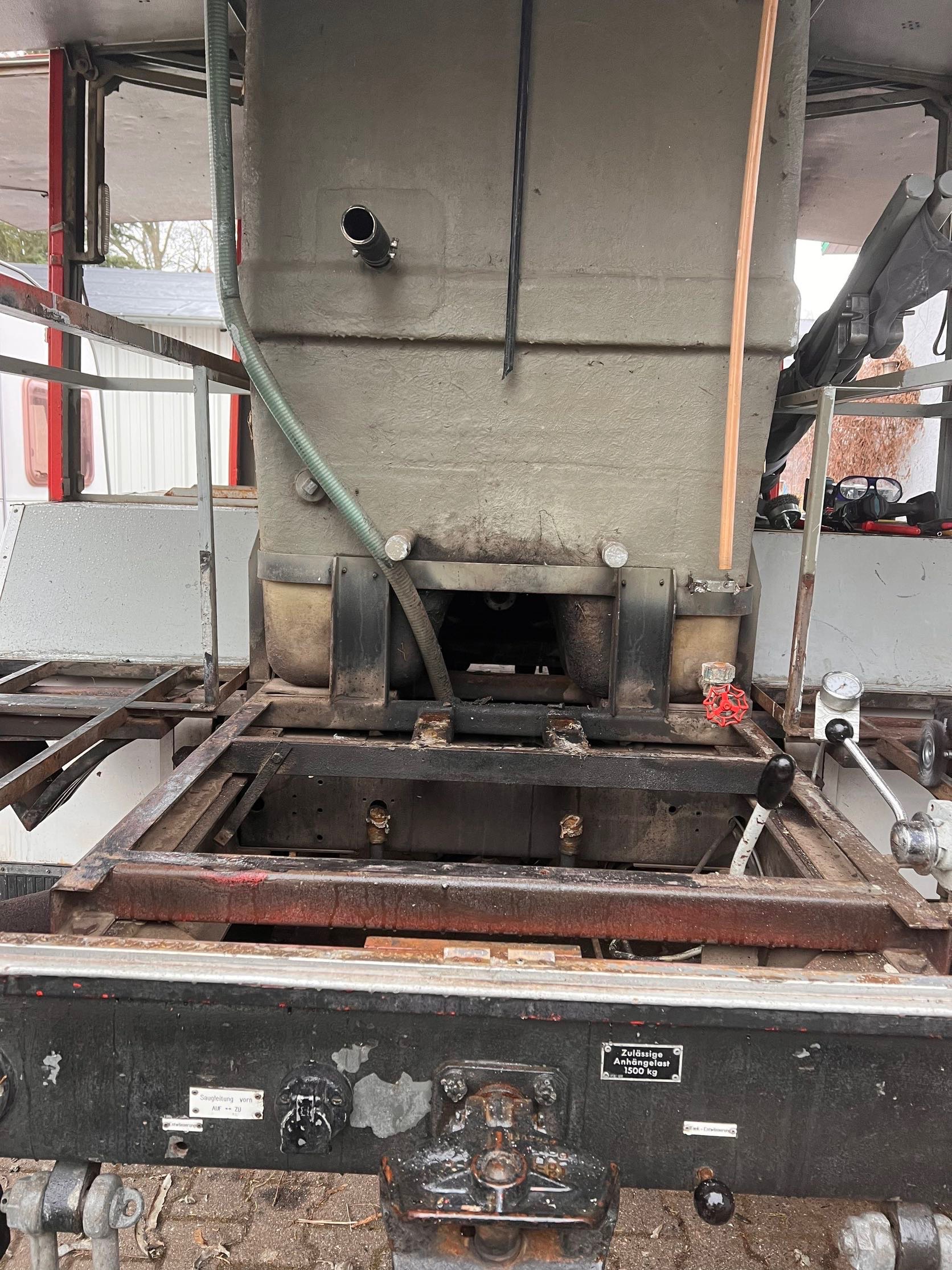

Bleche und Zwischenböden sind nun alle raus. Nächste Aufgabe wird der Ausbau der Druckluftversorgung der Pumpe sein. Da ich die Druckluft unterbrechen kann. sollte das ohne Probleme und trotzdem „fahrbereit“ möglich sein.
Und bin ich schon voller Vorfreude
den Tank rauszubekommen.

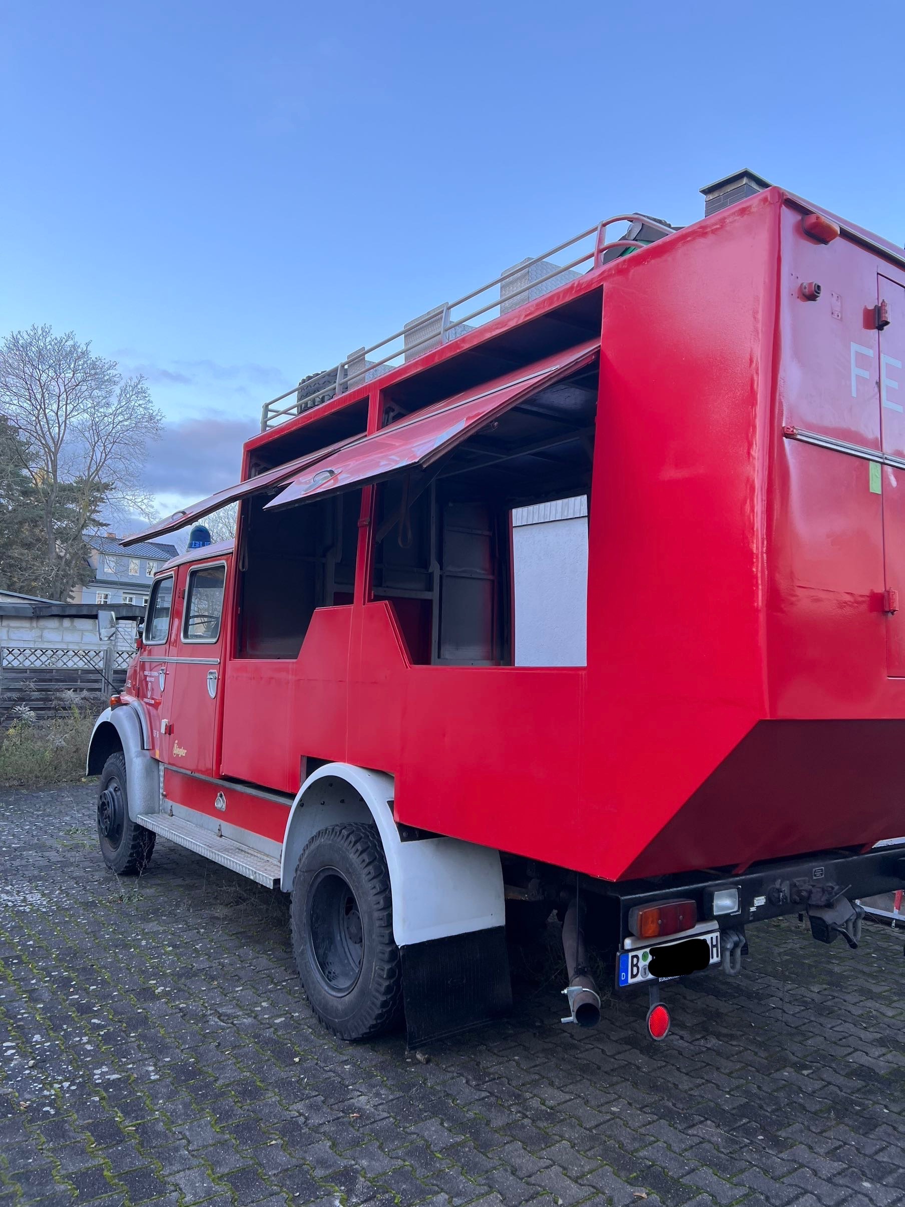

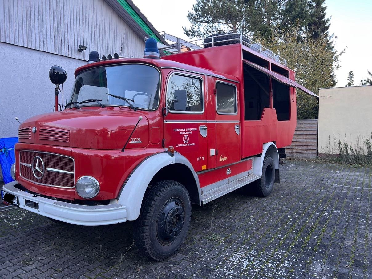

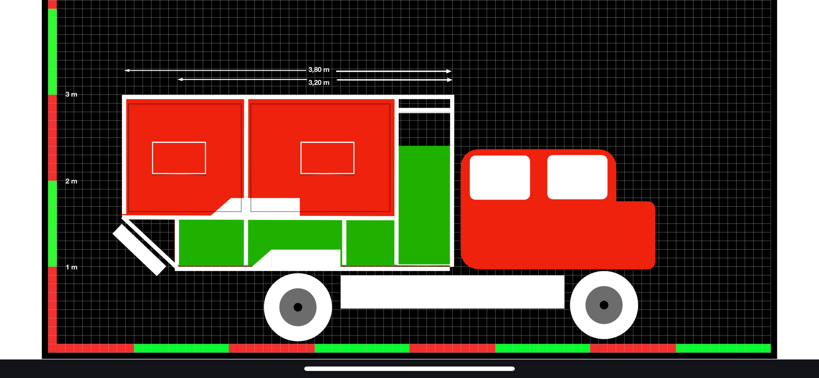

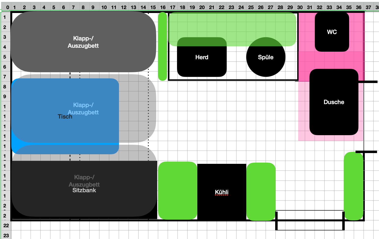

Am Donnerstag werde ich meinen „Plan“ einem Prüfer vorstellen und beim Schlosser/Schweißer die Kosten prüfen.
Wir wollen den Fw.- Koffer ja möglichst erhalten und wie in einigen Beispielen hier schon beschrieben. Also 50 - 60 cm höher und wenn machbar auch 60 cm verlängern.
In etwa so: Grün: aktueller Kofferaufbau
Rot: höher und länger
Die Fenster und Türen sind von nur bei geöffneten“Fw.Koffer Tore“ sichtbar.
Ich bin gespannt was der Prüfer zum H-Kennzeichen sagt und welchen Preis für Schweißen aufruft.

Re: Kurzhauber Ziegler FW-Aufbau
Hallo Michael,
das Reserverad würde ich unter das Chassis montieren.
Gruß Dsg
Gruß Dsg
Hallo Dsg,
danke, ja, je nachdem was noch alles unters Auto kommt, auf jeden Fall eine Alternative.
Ans Heck müssten noch Fahrräder und die Hecktür sollte möglichst trotzdem noch zu öffnen sein.
Moin, interessantes Konzept, den Koffer vorne zu verlängern. Gute Idee finde ich. Die Antriebswelle der Pumpe würde ich bis zum Getriebe aisbauen.
Für mich sieht es so aus als wären die inneren Stützen für die Kofferstatik notwendig. Das würde ich noch mal checken.
Viel Erfolg bei Deinem Projekt.
Hallo Bernd,lura hat geschrieben: ↑2023-02-26 5:09:12Moin, interessantes Konzept, den Koffer vorne zu verlängern. Gute Idee finde ich. Die Antriebswelle der Pumpe würde ich bis zum Getriebe aisbauen.
die Idee ist für uns drei etwas zusätzlichen Platz zu schaffen und trotzdem die "Feuerwehr-Optik" zu erhalten. Da ist "Deiner" ja auch ein schönes
Beispiel dafür. Danke.
Bzgl. der Statik wird sich die Werkstatt, die die Schweißarbeiten übernimmt, dies mit dem Prüfer von der Dekra abstimmen.

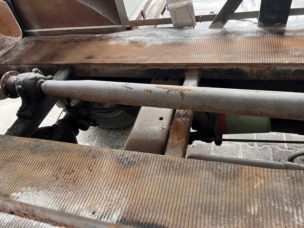

Hallo Erik,Erik 1113 hat geschrieben: ↑2023-02-26 12:59:55Moin, mein original Koffer ist federgelagert und wurde genau wie bei dir teildemontiert, entkernt, usw.. Ich habe wie an anderer Stelle beschrieben zu meinem Alkoven Platz gelassen um eine Verwindung des Hauptrahmens zu ermöglichen. Meiner Meinung nach betrifft das auch den Boden zwischen den Radkästen. Dort wird es auch eng wenn der in der falschen Höhe neu eingezogen wird. Die Welle für den Nebenantrieb hatte ich auch demontiert. Der Fußboden hat bei mir hinten eine Stufe erhalten die gleichzeitig Duschtasse und Dreckschleuse im hinteren Bereich ist (der Koffer ist hinten fest montiert). Die Stufe hat ca. 10cm und der Boden verläuft dann in dieser Höhe bis zum Durchstieg. Ich weiß aber nicht wie deine Ausbaupläne für den inneren Koffer sind. Von daher nur der Hinweis das eventuell mit zu prüfen. Nicht das es bei Verwindung den Boden mit hochdrückt.
VG Erik
danke für den Hinweis, auch bei Dir habe schon schon viel gelesen und Ideen gesammelt.
Die Welle kommt als nächste raus, so wie der erste Teil der Welle auch. Da komme ich jetzt, ohne Löschtank einiges besser ran.
Ob und wenn ja was am Hilfsrahmen und der Lagerung des angepasst werden muss, ist noch nicht entschieden.
Die Radkästen muss ich prüfen, ich denke aber die sind am Koffer und somit am Hilfsrahmen befestigt. Da sollte sich dann doch nichts "unterschiedlich" bewegen. Oder habe ich da einen Denkfehler?

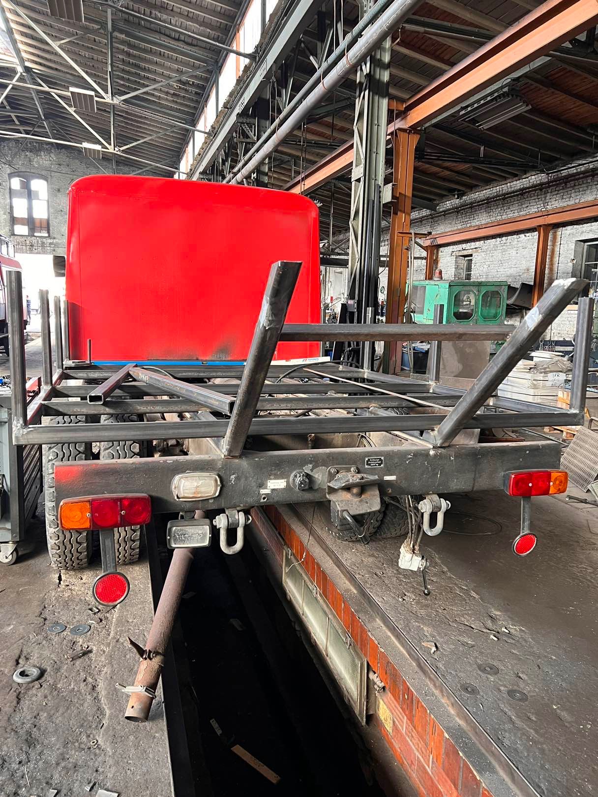

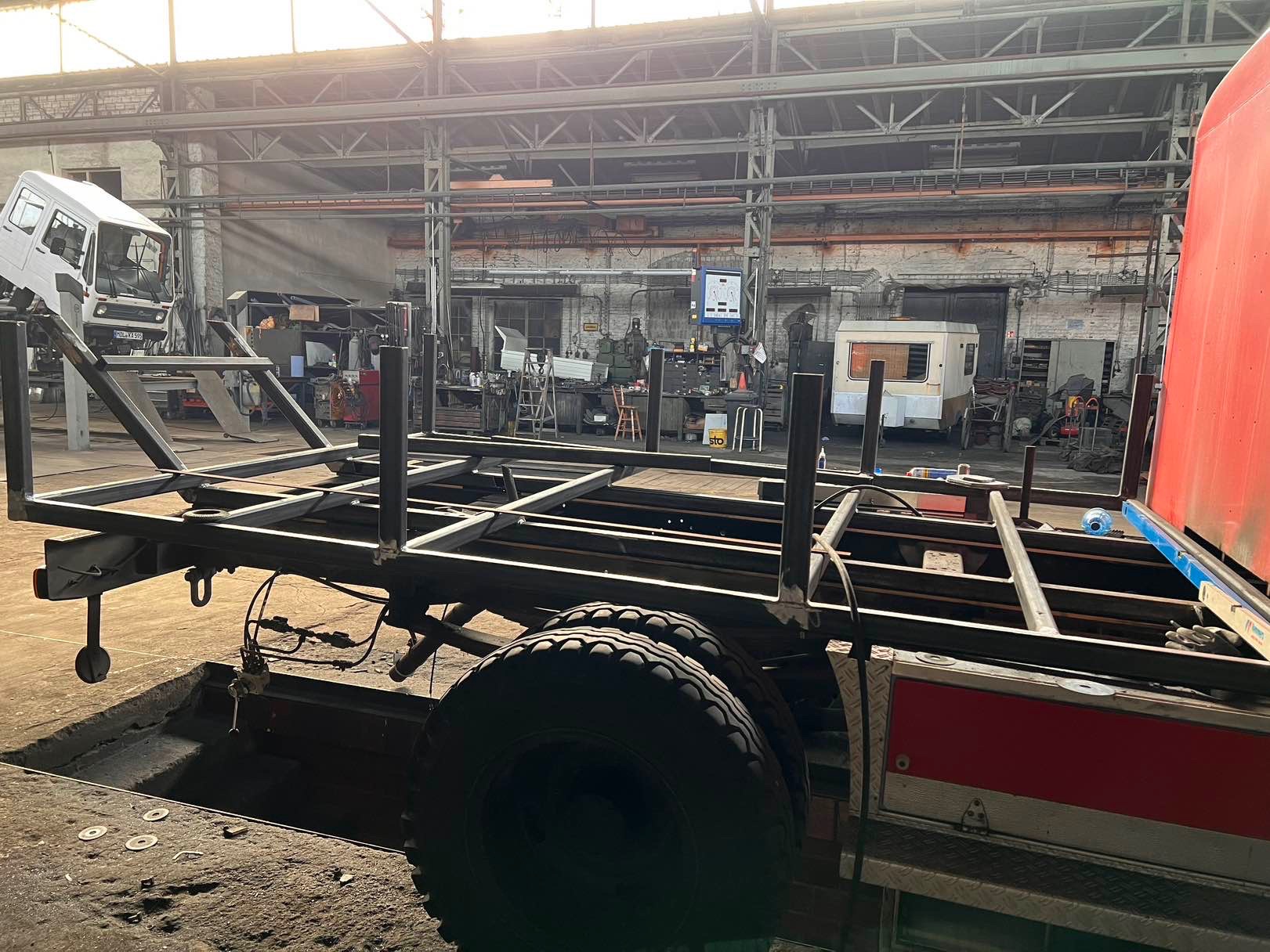

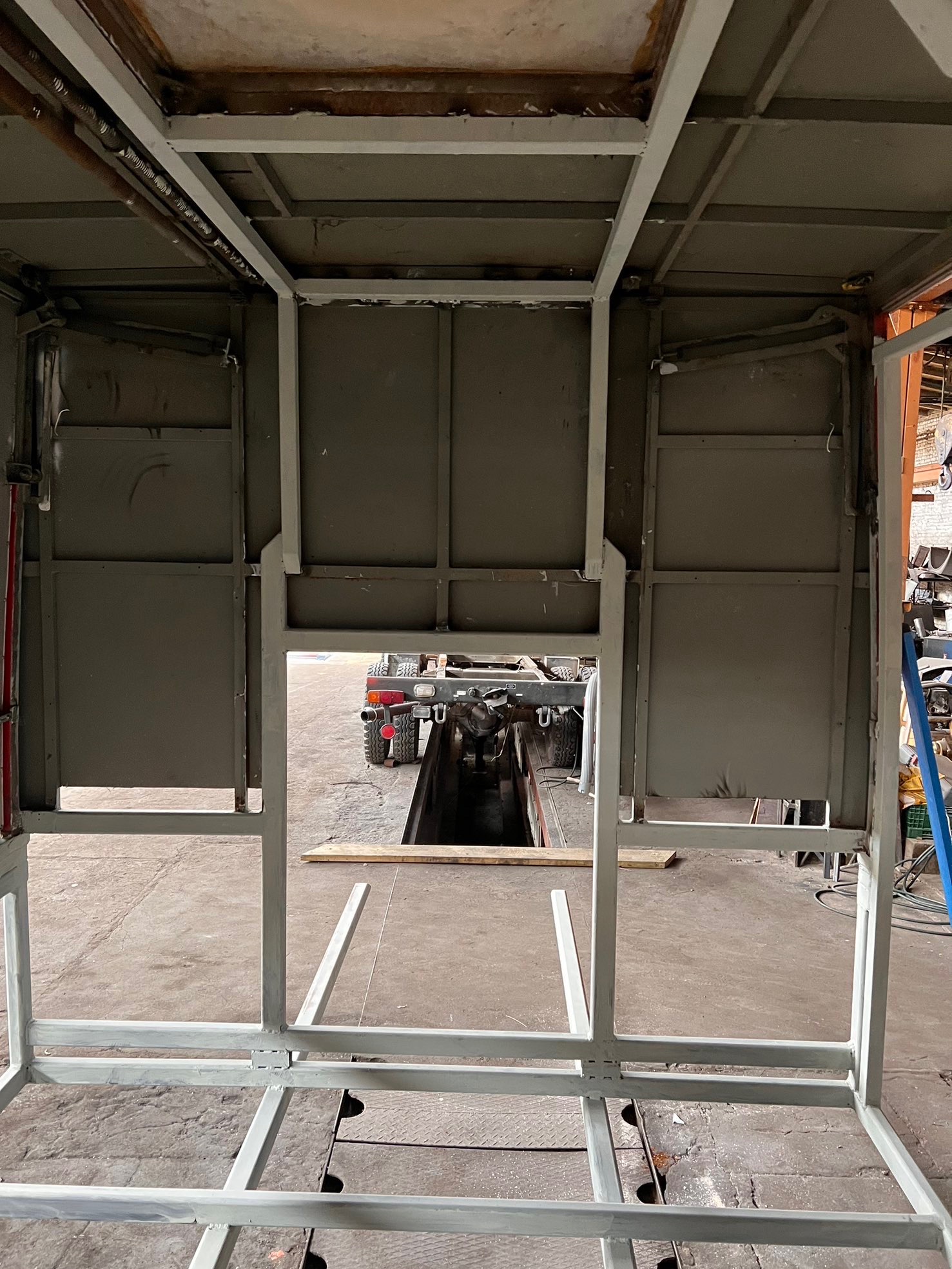

leider geht es mir in der Werkstatt viel zu langsam, naja, wusste ja das er eigentlich keine Zeit hat und mit meinem Projekt „Lücken“ füllt.
Immerhin war diese Woche „Anprobe“ und der neue Unterbau würde schon mal auf das Auto gesetzt.
Bis auf den Freigang der Hinterräder sollte das schon mal passen.
Jetzt hoffe ich, das nach dem Osterurlaub der Koffer wieder an seinem Platz ist.

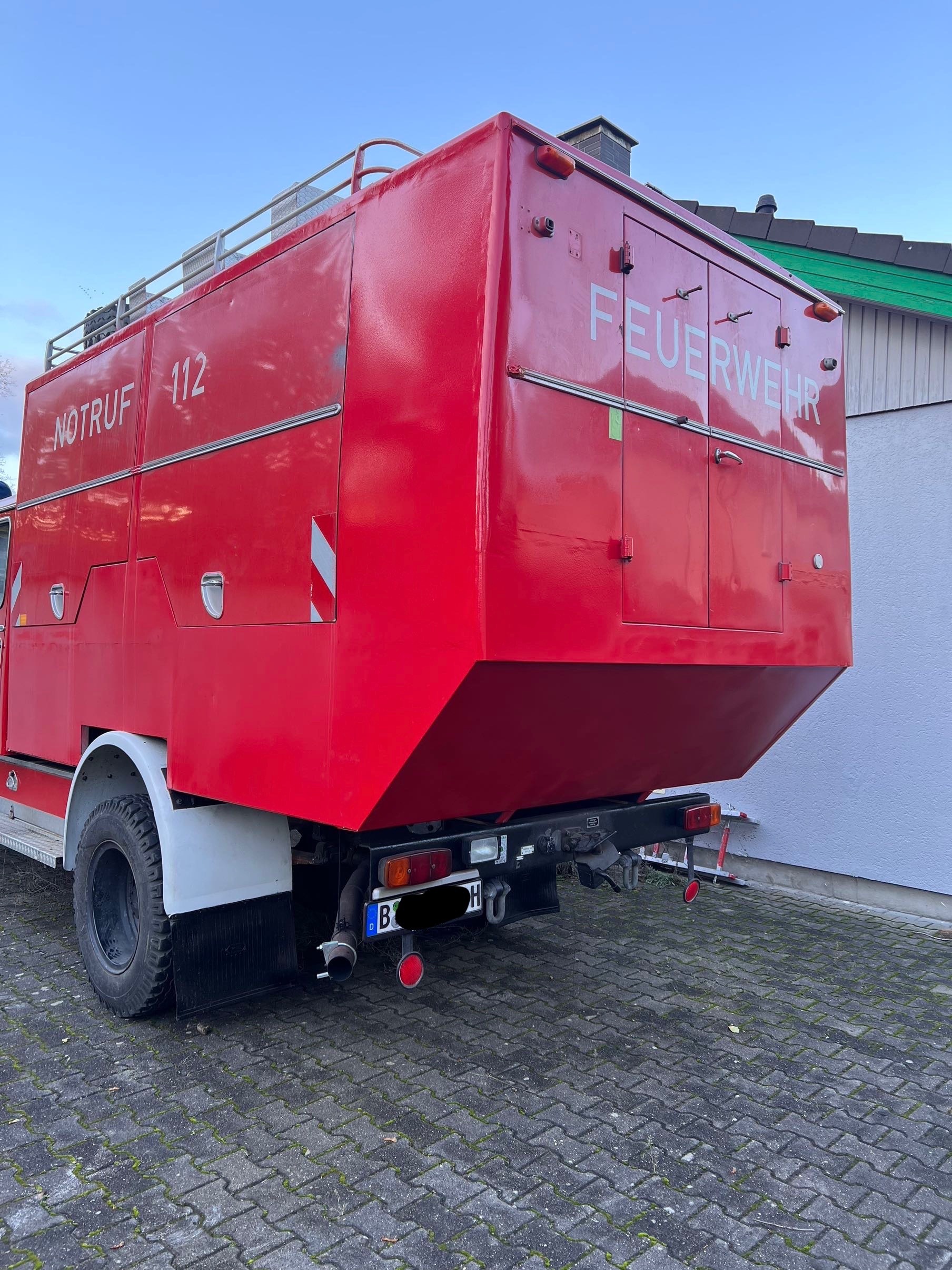

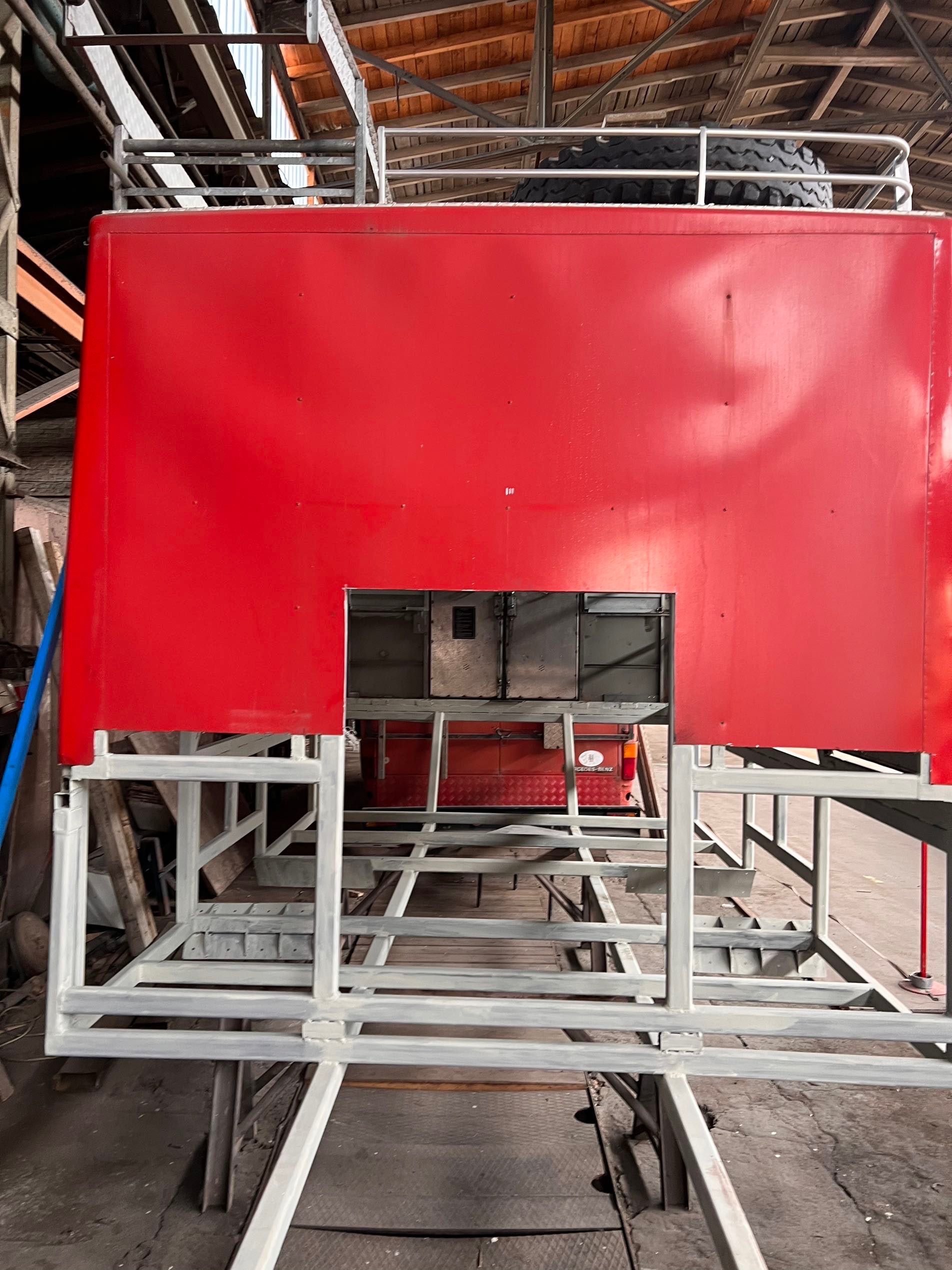

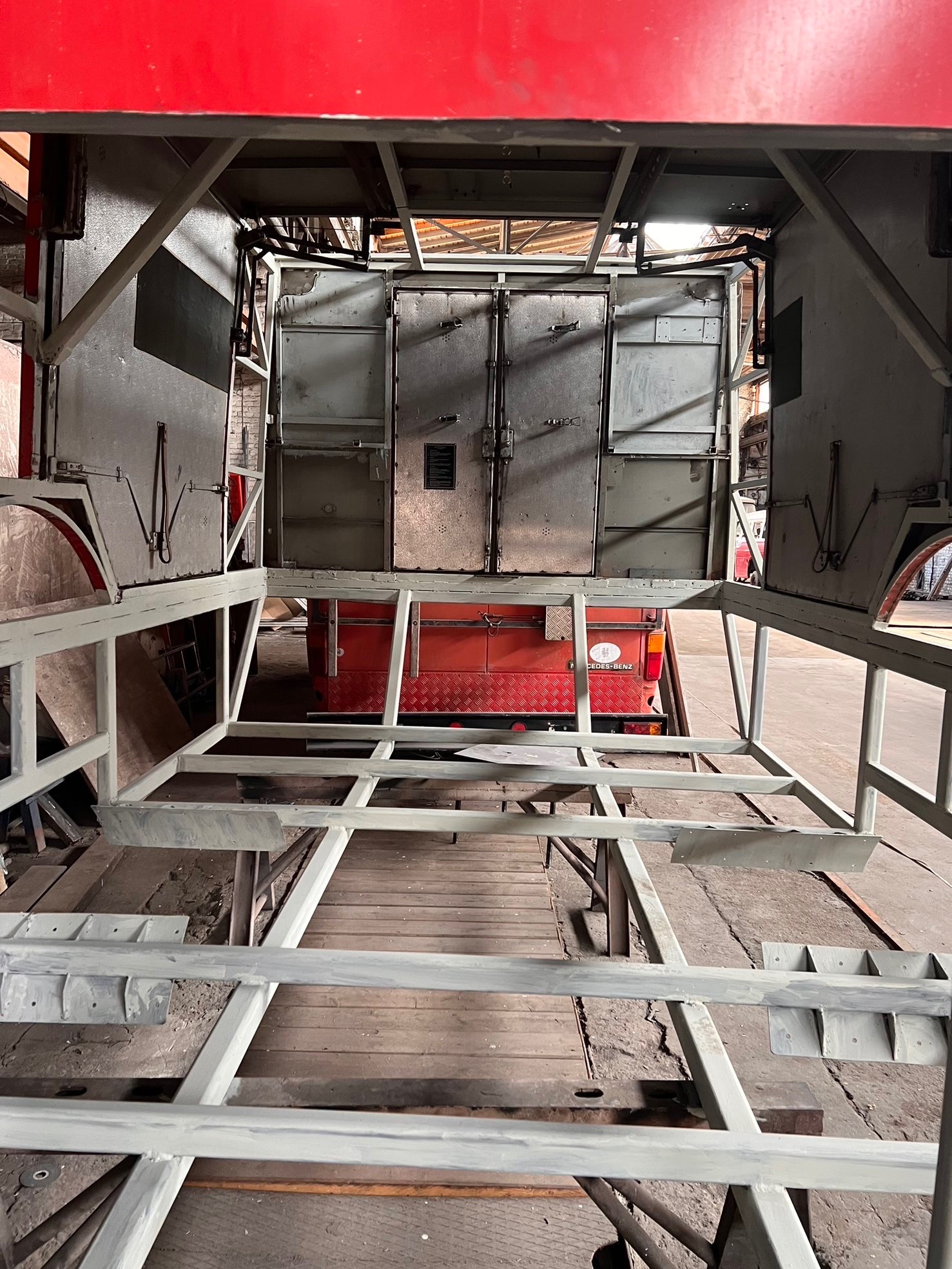

Hier ein paar Bilder der Erhöhung.
ich kann dir das aktuell nicht sagen, ich komme leider erst übernächstes WE wieder zum Auto, dann kann ich ein paar Fotos machen.

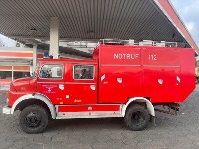

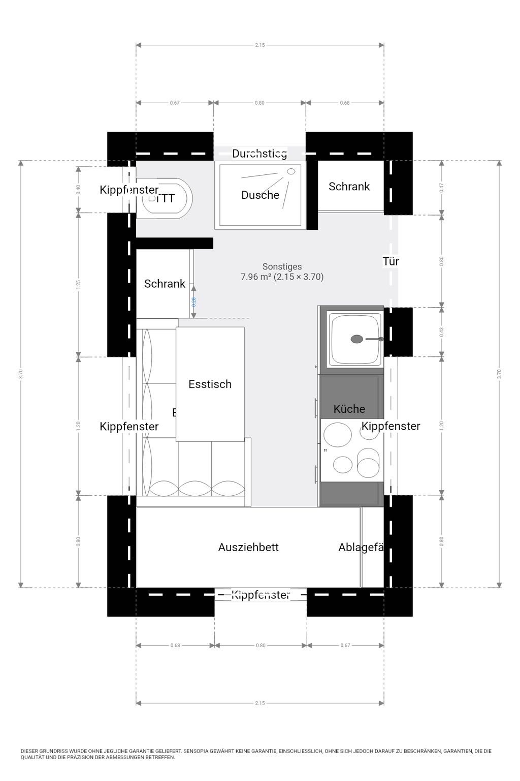

Hallo in die Runde,
endlich geht es bei mir weiter...

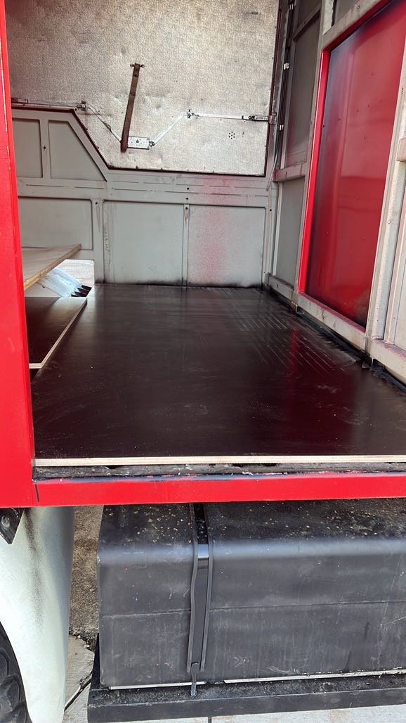

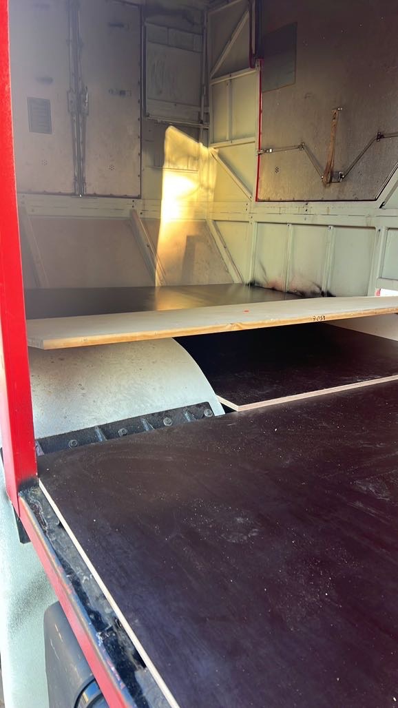

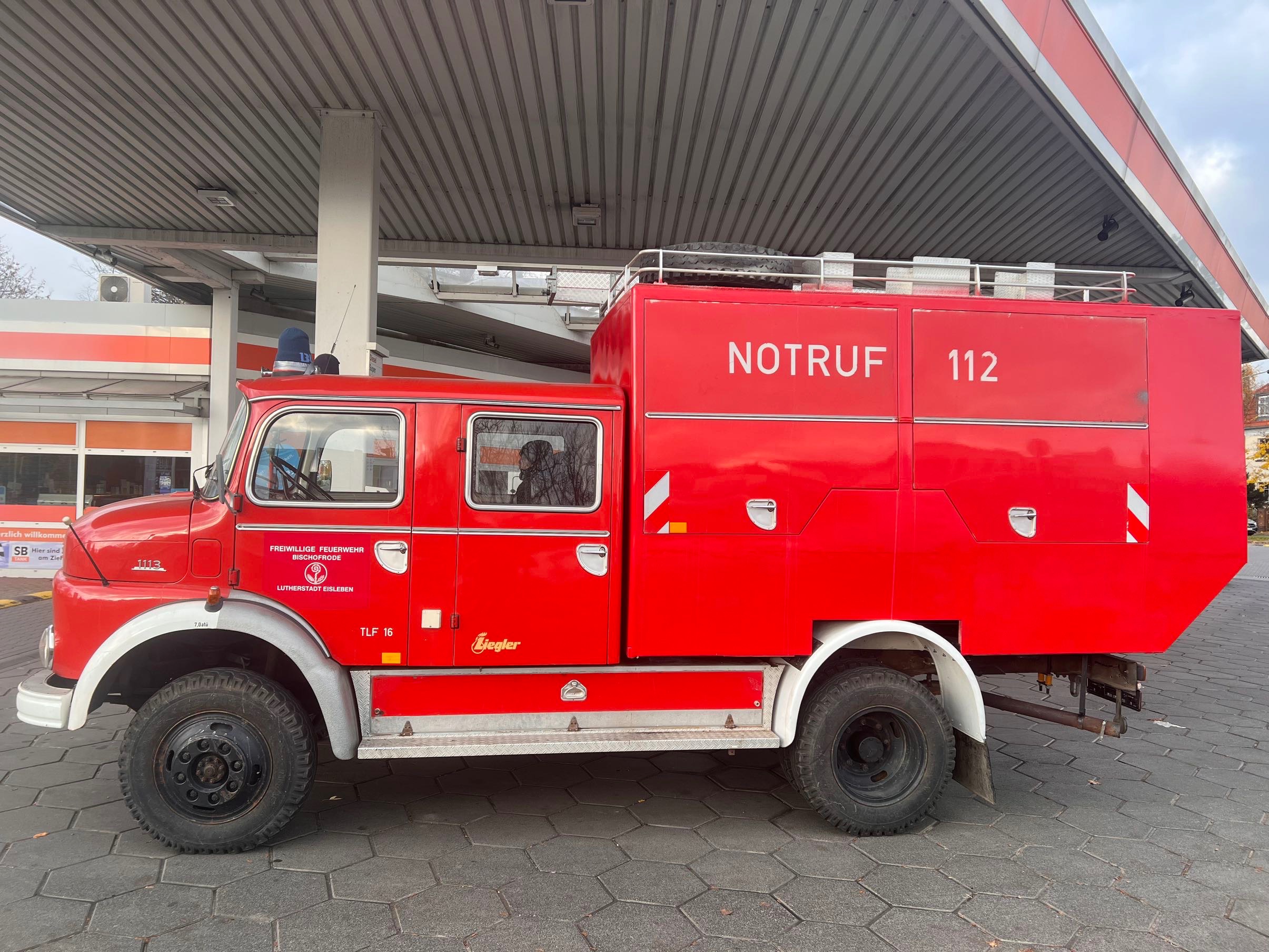

Nach dem aus der Aussage der Werkstatt, "....das schieben wir immer mal wieder dazwischen, innerhalb von 6 - 8 Wochen bekommst dein Auto wieder..."dann doch 8 Monate geworden sind, konnte ich gestern endlich mein Auto abholen.
Im Koffer haben wir jetzt Stehhöhe und 30 cm mehr Platz, Tanks sind nach außen verlegt und die "Aufkleber" für HU und SP sind auch erneuert.
Erstmal tanken und eine kleine Tour ins östliche Umland
Auf dem Rückweg noch ein Stopp beim Baumarkt eingelegt und drei Siebdruckplatten zuschneiden lassen. Jetzt kann der Koffer auch betreten werden kann.
Zurück am Stellplatz ein paarmal glücklich ums Auto gelaufen,
noch ein paar Fotos gemacht, dann setzte Regen ein. Und da war er wieder, der nächste Wunsche...es muss eine Halle gefunden werden.
Apropos Regen, die nächste Aufgabe wird sein, die Löcher, Schrauben und Nieten auf dem Dach dicht zu bekommen.

Hallo Michael!NeuHauber hat geschrieben: ↑2023-11-19 23:35:50Hallo in die Runde,
Ist schön geworden, Dein Kurzhauber!
Ich persönlich finde, ohne die Schräge hinten an der Kofferverlängerung ware die Feuerwehr-Optik noch besser erhalten geblieben. Zumal die auf den Böschungswinkel keinen Einfluß haben dürfte, wenn ich mir den hinteren Unterfahrschutz so anschaue.
Aber egal, Dir muß es gefallen. Und wie gesagt, ist gut geworden!
das war auch einer der Gründe bei uns - Rostschäden und Verstärkung des Rahmens - aber auch, weil ich die großen Klappen an den Seiten erhalten wollte und diese nicht im Fußraum haben wollte. So kann ich die Fenster auf Sichthöhe hinter den Klappen auf Sichthöhe platzieren.
Aber wie der Schlosser von Maik1113 wohl hinweist, waren die Rundungen an den Kofferkanten und - ecken zeitlich der größte Aufwand.

Hallo Pirx,Pirx hat geschrieben: ↑2023-11-20 9:56:50
Hallo Michael!
danke schön, ja gefällt mir/uns auch.
Sicherlich hast Du Recht, mit einem komplett rechteckigen Koffer wäre es näher an der Feuerwehr-Optik. Wir haben da mehrmals hin und her überlegt, hatten aber Sorge, dass das "Hinterteil" ohne die Schräge zu lang und zu wuchtig wirkt.
Ein UFS ist nicht montiert, der Anfang der Schräge und somit der Zwischenrahmen liegt auf dem originalen Schlußträger auf. Da wurde nichts verändert. Da irritiert wohl der Blickwinkel des Bildes, denke ich.
Hallo Tobi,
vielen Dank, schön dass es gefällt, wir sind mit dem Ergebnis des Kofferumbaus auch happy.
Ich glaube ich bin in der Planung von Software-Projekte ganz gut, die Planung von Bauvorhaben, Raumplanung oder so weniger, das entsteht bei mir meistens beim "machen". Wir haben da auch nicht den Anspruch, dass das in Handwerker-Qualität sein muss. Mal sehen, was mein "Talent" da hergibt.
Doka:
- drei Einzelsitze vorne (ISRI 5000 auf Drehkonsolen stehen schon im Carport und sind mit dem TÜV-Prüfer abgestimmt)
- Schlaf- und Aufenthalt für den "Sohnemann"
- kleiner Tisch und Hundebox
Koffer:
- Ausziehbett für zwei
- Sitzgelegenheit
- Küche
- TTT und Dusche
- Stauraum (grün)
- Hängeschränke muss ich sehen, wie die mit der Klappenmechnik passen

Re: Kurzhauber Ziegler FW-Aufbau - Ausbaudoku
Hallo Forum,
pünktlich zum Wintereinbruch mit Frost, Schnee,.... hat es sich diese Woche ergeben einen Hallenstellplatz in 40 min. Entfernung zu finden und heute ist mein Kurzhauber von der Strasse in die Halle gezogen. Da in der Halle auch geschraubt, gesägt etc. werden darf, sollte nun zumindest wetterseitig dem Ausbau nichts mehr im Wege stehen.
Siehe auch viewtopic.php?f=4&t=106944.

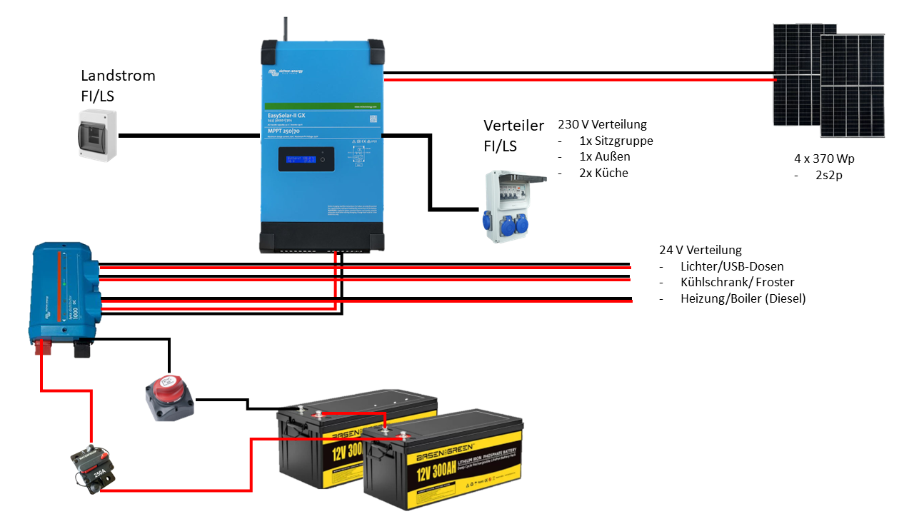

Re: Elektroplanung
Guten Abend,
da es mir am neuen Stellplatz in der Halle die letzten zwei Wochenenden zwar trocken aber immer noch zu kalt war, habe ich mal im Keller angefangen mein Elektro-Konzept (bis jetzt nur der 230V-Teil) aufzubauen und zu testen.
Kühlschrank, Gefrierschrank, einige Lampen und immer mal wieder die Herdplatte, Pizzaofen und Wasserkocher haben funktioniert.
Als Zentrale für die 230V Versorgung konnte ich von einem Nachbarn für den 1/2 Preis einen 9 Monate alten Victron EasySolar II 24/3000/70-32 MPPT 250/70 GX und einen Lynx Distributor bekommen.
Batterien habe ich 2 x 12 V 300ah BasenGreen
FI/LS für Netzeinspeisung
Fi/LS mit 4er Verteilerdose
24 V Verteilung kommt später dran und Solar muss ich noch puzzeln, was so auf das Dach passt.
Wenn bzgl. Solar jemand Tipps hat, gerne her damit...., danke schon mal im voraus.
Mein Dach sollte ca. 210 x 350 cm Platz bieten
Hallo Zusammen,
habe mal auf dem Handy ein wenig geplant und folgender Grundriss wird es wohl werden.
Diesen werden wir nach dem Urlaub mal im Fahrzeug mit Kartons "nachstellen" und wenn es für uns immer noch passt, dann über die folgenden Wochenende im Jahr 2024 den Innen- und Möbelbau angehen.
Einen täglichen (kleinen) Umbau des Betts wird sich aus Platzgründen nicht vermeiden lassen. Soll heißen, dass das Bett in der doppelten Breite über die Sitzgruppe und die Hälfte der Küchenzeile ausgezogen werden wird.
Verbesserungshinweise sind gerne willkommen.
