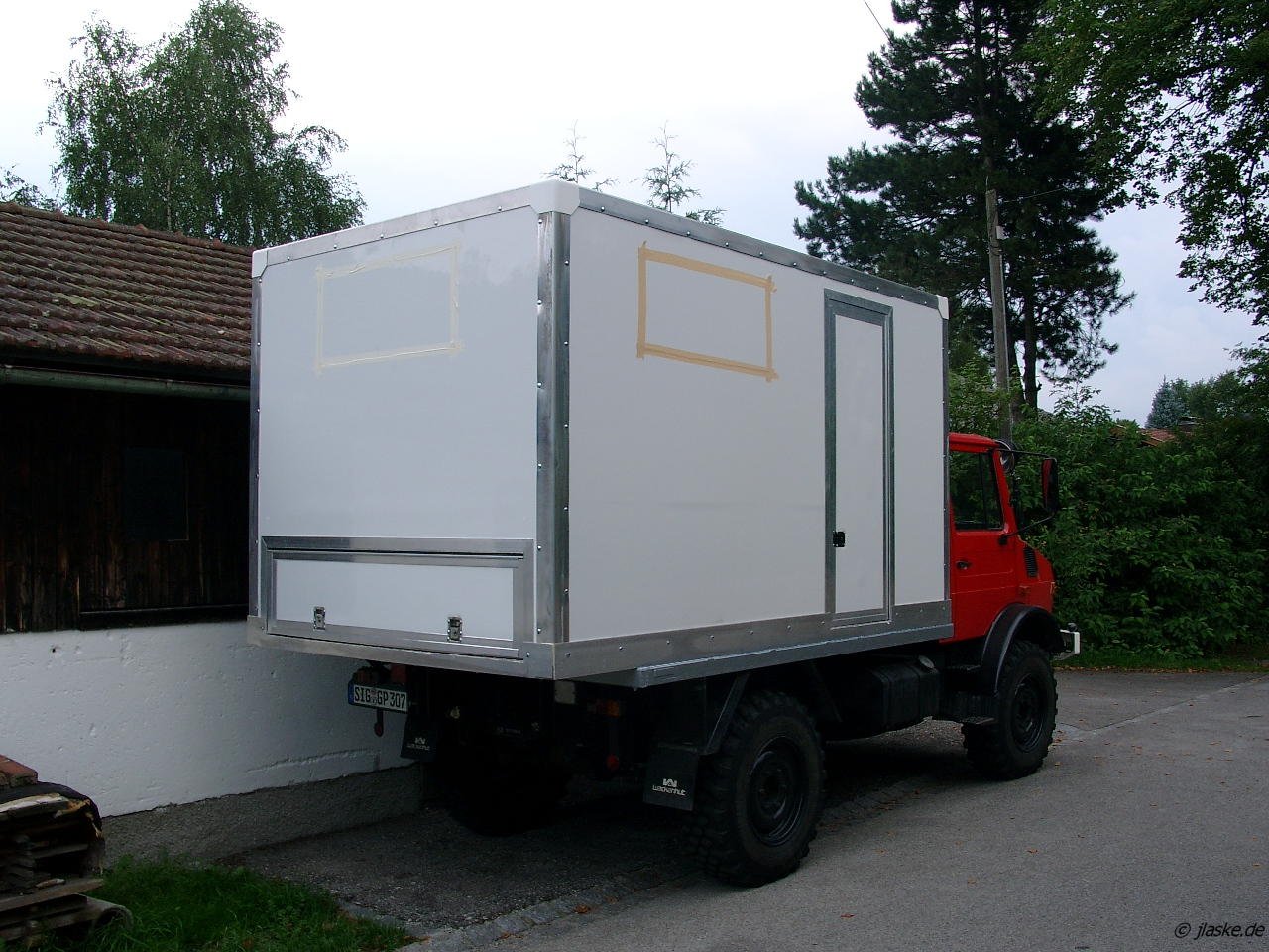

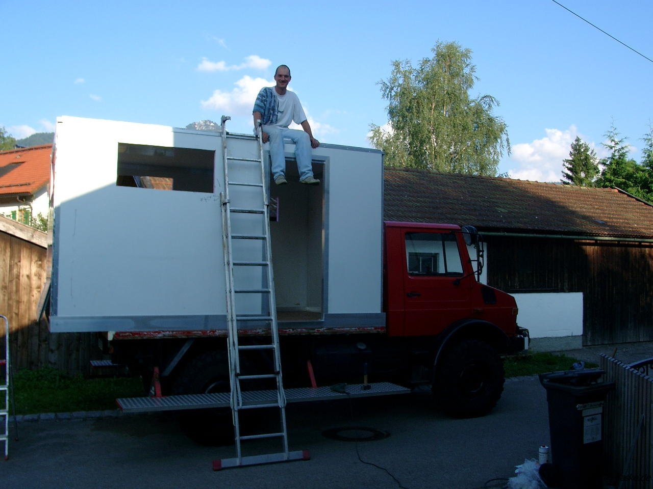

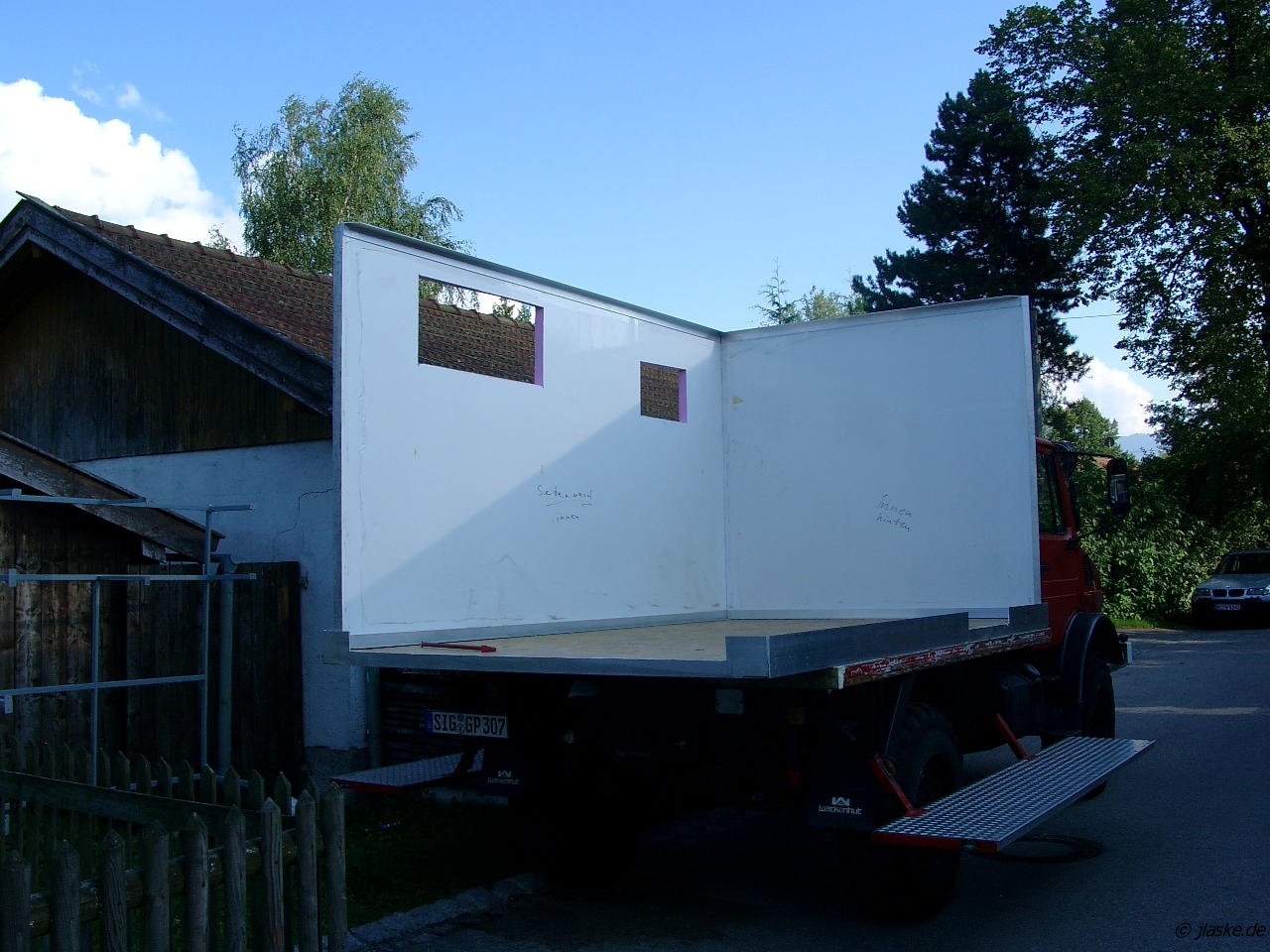

wenn du Spaß am Schweißen und Puzzeln hast, kann man das wohl so bauen. Ich würde eher einen stabilen umlaufenden Rahmen mit ordentlichen Verstärkungen an den Ecken / Krafteinleitungspunkten bauen und dann einfach (...naja...) Sandwichplatten vom Fahrzeugbau einsetzen. Aussen drauf Kantenschutzprofile und das sollte gut sein. Dein Quadratprofil-Fachwerk schaut für mich nach Overengineering aus, mein erster Aufbau bestand auch nur aus verschraub-klebten Sandwichplatten mit breiten 5 mm Aluwinkeln und hat wunderbar gehalten. Würde ich vom Prinzip her wieder so machen.
Gewicht meines Koffers mit 55 mm Sandwich-Platten war bei 360 cm Länge, 225 cm Breite und 204 cm Höhe bei 480 kg. Mit Beschlägen, Klappen, Fenstern, einfachen Birkensperrholzmöbeln etc waren es knapp 600 kg.
Wichtig ist eine verwindungsarme und stabile Basis, der Rest obendrauf muss Vibrationen, aber keine großen statischen Gewichtskräfte mehr aushalten. Meine Selbstbau-Kiste hat bei mir über 60 tkm von Island bis Tunesien gehalten bevor ich den Mog verkauft habe.

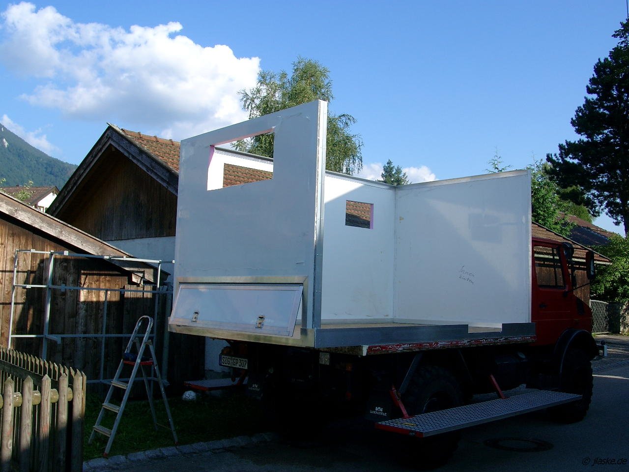

Hier ein paar Bilder aus dem Bau-Prozess:

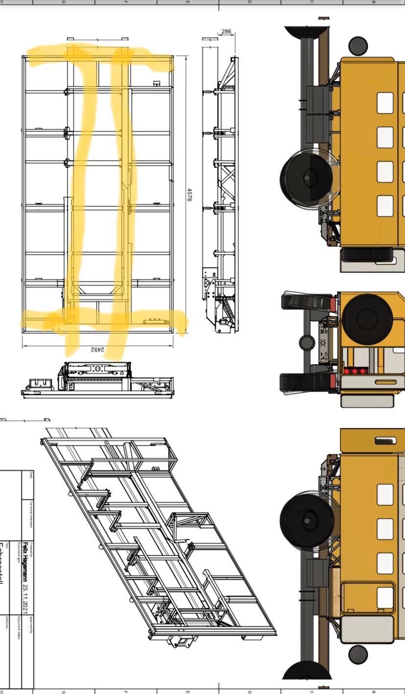

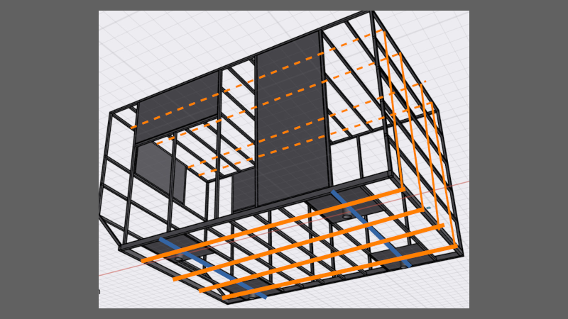

hier mal ein vorschlag:
Blau verstärken, orange fehlt.
Was mark schreibt ist schon richtig. die krafteinleitungspunkte müssen Steif an den Rest angeschlossen werden.
Ob es da noch diagonalen braucht, hängt von der beplankung und dem boden ab.
Das "Problem" ist halt das die krafteinleitungspunkte nicht an den kofferecken sind. daher muß dieser Lastpfad geschaffen werden.
ich habe auch noch verstärkungen in die vorderen wand (hinten gedacht) und das dach eingezeichnet. ob man soviele rohre benötigt sagt dir dann der statiker.
Gerade beim dach ist halt die frage ob das begehbar sein soll....
Prinzipiell solltest du deine profile immer "vertikal" ausrichten, zumindest in boden und dach. also 80x40 (80 hoch) und nicht 60x60. --> satz von Steiner
Lieber in profil-höhe investieren, und die Wandstärken klein halten, falls Leichtbau,oder "günstig" für Dich relevant ist.

Die Bautechnik mit GfK-Sandwichplatten, die Lassie vorgestellt hat ist schon ideal für den Selbermacher, auch wenn man vom Prinzip her Metaller ist. Ich habe meine Kabine vor 12 Jahren auch so gebaut, bin aber kein Techniker sondern Mediziner. Ging gut und ist bis heute intakt. Kleine Undichtigkeiten an den Fenstern beherrsche ich mit Captain Tolleys Dichtmittel.
Mein alter Baubericht existiert noch, siehe hier: Kabinenbau ab Seite 2

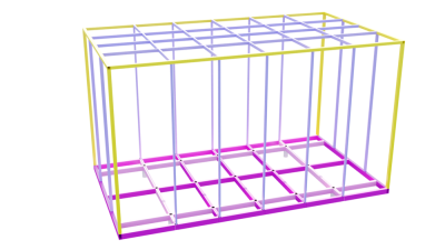

hugepanic
Beiträge: 2910
Re: Statik für Kabine / gibt es ein „Basis-Kochrezept“ ?
#15 Beitrag von hugepanic » 2022-12-29 18:49:03

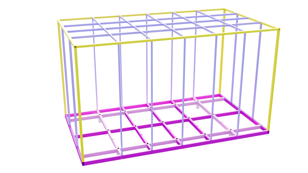

würd ich selber bauen würde ich damit in die Rechnung gehen:
Länge: 4m
Breite 2.3m
Pink und Rosa: 80x40
Gelb: 40x40
Blau: 40x20
Die Querschnitte werden dann nach der jeder rechnung neu dimensioniert. Spätestens nach dem Loop (rechnen und ändern) ist man dann recht sicher....

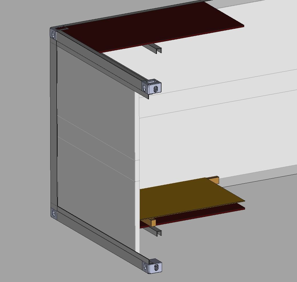

#21 Beitrag von Schrauber_Carsten » 2023-01-30 21:14:48
Ich hatte ja jetzt meinen Vogelkäfig überarbeitet, und war bei einem Außenrahmen analog zu Wolfs Adventure von Youtube rausgekommen. Sandwichplatten in Recherche/ nun schrieb mir heute ein wirklich großer Hersteller von Exped-Mobilen, dass
a) eine Sandwichkabine selbsttragend sei, Stahlrahmen demnach nicht notwendig ?
b) Metall als Innenmaterial immer feucht sei (das glaub ich auch, guter Hinweis)
Zu a), was mich etwas verunsichert- ist das vielleicht so, weil man dort vorwiegend LKW umbaut, und die dann 2 Längsträger als Zwischenrahmen haben, der am Ende des LKWs mit Scharnieren (?) gelagert wird, und man diese 2 Längsträger unter die Kabine drunterschraubt und fertig / ein Unimog funktioniert rahmenseitig ganz anders, da ist wesentlich mehr Verwindung drin.
Daraus abgeleitet, was mach ich
a) nur Sandwichplatten / das kann ich einfach nicht glauben, der Kleber müsste dann GFK auf Schaum so fest verbinden das das hält ?
b) baue ich meinen Außenrahmen aus Alu ? Das könnte bedeuten, das es zu teuer wird
c) ich mach einfach so weiter wie Wolfs Adventure und fertig.
Anbei ein paar aktuelle Bilder aus dem CAD.
Carsten
Jabob der Baumeister
Beiträge: 420
Registriert: 2019-07-13 15:06:14
#22 Beitrag von Jabob der Baumeister » 2023-01-30 21:37:07
Sandwichplatten sind selbsttragend, ob da nen lkw drunter steht oder der freischwebend an nem Kran hängt ist dem Koffer ziemlich wurscht, die Teile müssen halt ordentlich verklebt werden und die Kanten gut geschützt.
Gruß Jakob
