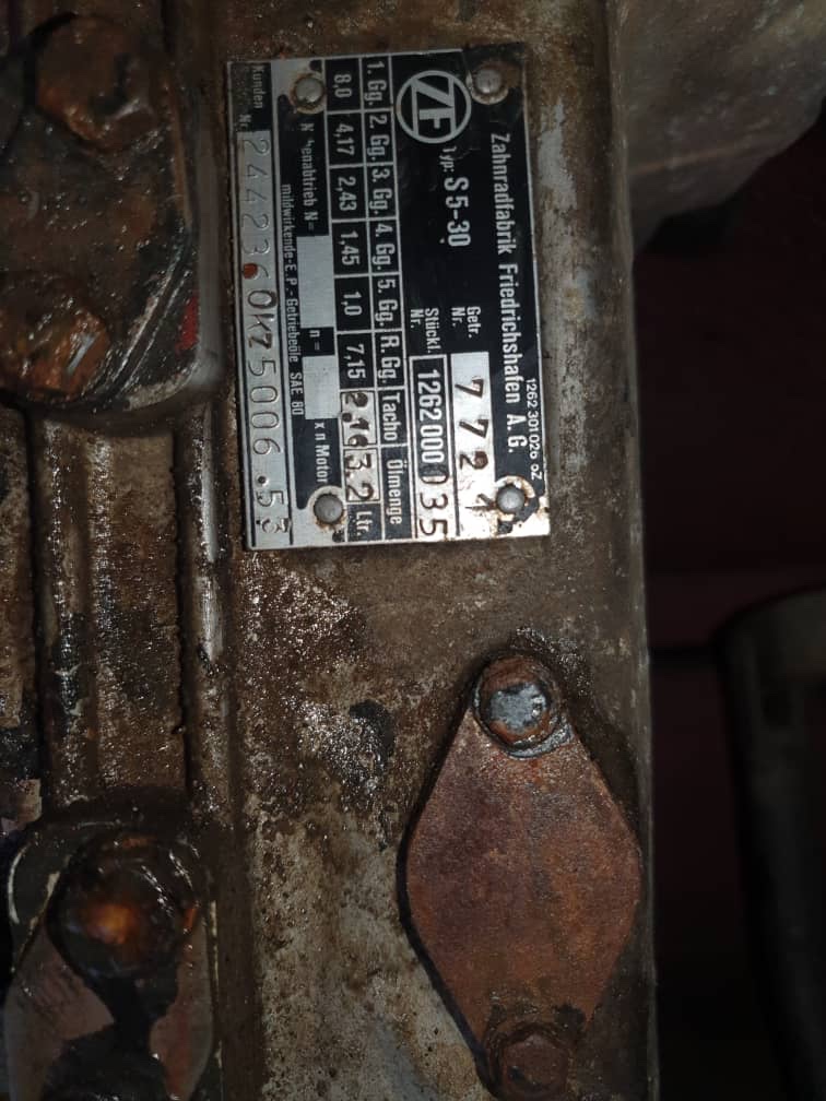

#6 Beitrag von Jim Knopf » 2022-10-28 17:50:48
Sodele, es ist ein S5-30 was die Sache hoffentlich nicht schwerer macht :positiv:

Jim Knopf
Beiträge: 96
Registriert: 2017-05-17 13:42:32
Re: Getriebe 110D7
#8 Beitrag von Jim Knopf » 2022-10-30 11:22:04
Ich hoffe das klappt…

Die S5-30 sind ein ziemliches Gelumpe, da das Getriebe für den Motor zu schwach sind. Das Alugehäuse ist dem Drehmoment das Motors auf Dauer nicht gewachsen, weshalb die Hauptlager kein langes Leben haben, was dann zu Karies im Getriebe führt. Die Variante aus dem Eichermagirus sollte passen. Hier muss aber die Anlenkung umgebaut werden.
Was ist denn genau kaputt? Die Ersatzgetriebe sind eher rar gesäht. Aber es gibt erstaunlichweise noch recht viele Ersatzteile. Eine motivierte ZF Niederlassung sollte dir mit der Stücklistennummer helfen können.
Sollte sich das Getriebe nur nicht schalten lassen, würde ich erst einmal einen Blick auf das Schaltgestänge werfen. Wenn das ausgeschlagen ist, lassen sich nicht mehr alle Gänge einlegen.
VG Bert

Ich hab ein Foto des S5-30 von ner früheren Besichtigung, weiß aber nicht mehr, ob die Glocke dieselbe war- sonst passt ja vielleicht ein S5-35 ? Das ist in 1:1 einfach zu finden.
Thom

ich denke auch, dass ein 1:1 S5-35 mit einem passenden Kardan für 3,2m Radstand funktionieren könnte…
Soweit ich mich erinnern kann ist der 912 und der 913 von den groben Abmessungen her identisch. Nur das S5-30 bez S5-24 (das kenn ich vom 130M8) ist kürzer.
Vielleicht hat da jemand fundierteres Wissen?
Das zerschossene S5-30 würde ich nicht reparieren lassen.
